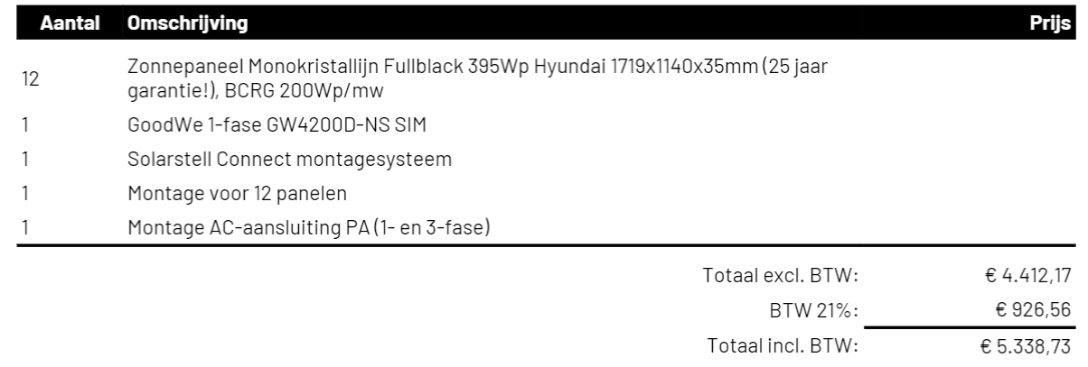

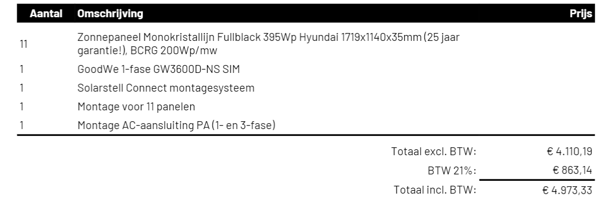

Nieuwe offerte gehad zonder optimizers, en dan met een Growatt, maar geen Growatt maar GoodWe, dit omdat zij enkel met Tier 1 leveranciers samenwerken en Growatt is dat niet.
Scheel iets meer dan 1000 euro in aanschaf, das aanzienlijk.
offerte zonnepanelen 2.PNG (58.65 KiB) 2844 keer bekeken
En dan met 12 panelen ipv 11, scheelt ook niet veel meer, vaste kosten moeten toch gemaakt worden natuurlijk.
offerte zonnepanelen 3.PNG (59.28 KiB) 2844 keer bekeken
Nu een afspraak maken om ze aan huis te laten meten of er 11 of 12 op het dak passen en dan beslissen denk ik.

Nog gevraagd waarom de eerste offerte inclusief optimizers was? In mijn optiek wel een slecht advies indien niet nodig.

Eerste offerte was dubbel, een met en een zonder optimizers. Ik dacht dat ze twee keer dezelfde offerte hadden verstuurd. Optimizers zaten erin omdat ik had aangegeven een zo hoog mogelijk rendement te willen halen. Dit omdat m'n gemiddeld jaarverbruik ruim 7.000 kw is.

HarryC schreef: 01 jul 2021, 19:57 Eerste offerte was dubbel, een met en een zonder optimizers. Ik dacht dat ze twee keer dezelfde offerte hadden verstuurd. Optimizers zaten erin omdat ik had aangegeven een zo hoog mogelijk rendement te willen halen. Dit omdat m'n gemiddeld jaarverbruik ruim 7.000 kw is.
Maar die helpen niet als je pal op de zon ligt en geen schaduw.
Ik heb een schoorsteen van de buren die telkens in de weg zit dus dan is het wel wenselijk.
