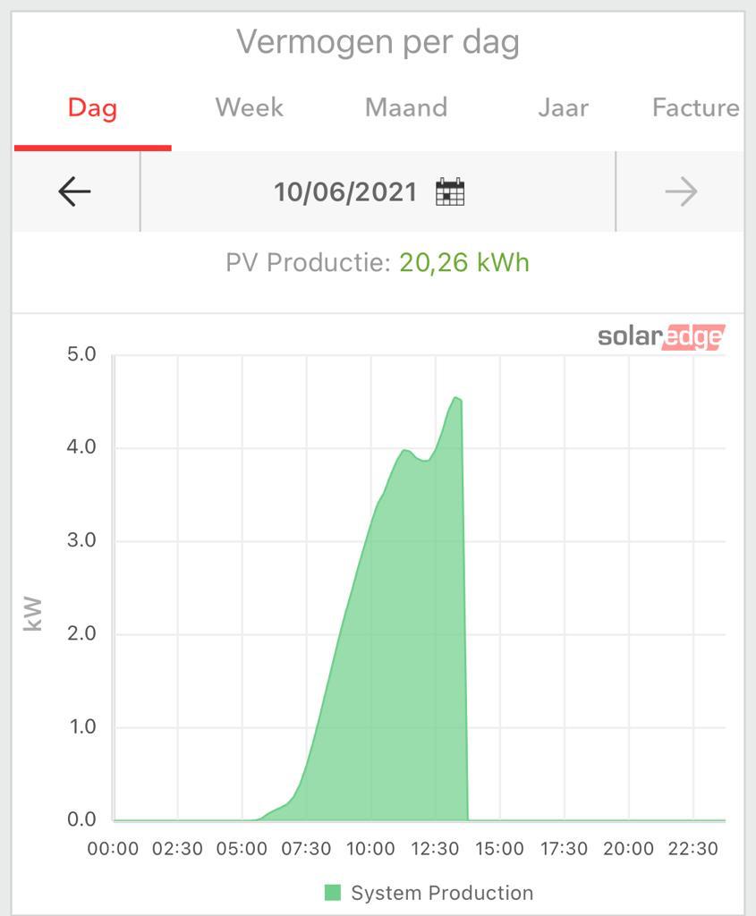

Mooi dipje vandaag met de gedeeltelijke zonsverduistering.

Ik heb ook zo'n dip idd :D

Bij mij valt die weer mee

Bij mij ook

Luco schreef: 10 jun 2021, 15:41 Bij mij valt die weer mee
Mijn dipje is met oriëntatie vol op het zuiden, bij jou ook? Dat kan wel verschil maken, vrienden hadden ook een iets ander verloop.

JoostSchouten schreef: 11 jun 2021, 07:03
Oost west

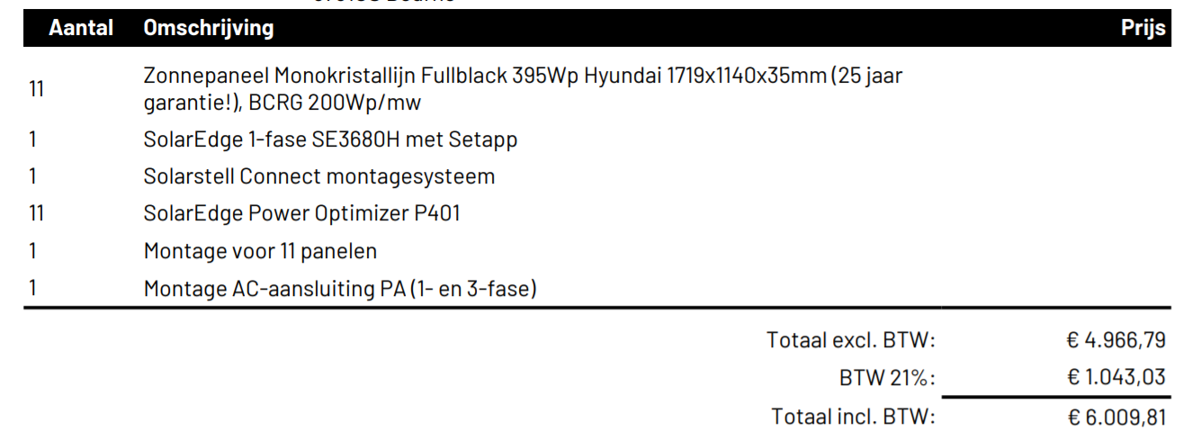

Heb vandaag een offerte ontvangen voor panelen.
We kunnen enkel op het platte dak plaatsen wel recht op het zuiden.
Op basis van Google maps heeft de leverancier een offerte gemaakt voor een hoog mogelijke opbrengst.
De offerte heb ik toegevoegd met de vraag of er rare dingen in staan of dat dit een "goede" offerte is?
Kosten zonnenpanelen.PNG (127.84 KiB) 2132 keer bekeken
totaal vermogen, volgens leverancier: 4.345 Wp
Alvast bedankt voor de input.

Heb je veel last van schaduw?

ErikS schreef: 30 jun 2021, 19:22 Heb je veel last van schaduw?
Nee, panelen liggen 100% op het zuiden. Na 17:00-18:00 gedeeltelijk schaduw.

Optimizers eraf en een growatt nemen, die hebben ook 2 lussen dus kan je deels op de schaduw instellen.

Ik vind het pittig voor 11 panelen

Bericht door HarryC » 30 jun 2021, 21:33
Knot schreef: 30 jun 2021, 20:13 Optimizers eraf en een growatt nemen, die hebben ook 2 lussen dus kan je deels op de schaduw instellen.
Wat is hierbij het voordeel in aanschaf en in opbrengst?

HarryC schreef: 30 jun 2021, 21:33
Aanschaf is goedkoper en opbrengst gelijk als je geen schaduw plekken op je dak hebt.
Opbrengst is namelijk zo sterk als de zwakste schakel in een string dus als 1 paneel in de schaduw ligt kunnen de andere in de zon ook niet meer leveren, dan zijn optimizers interessant.
Heb je alle panelen tegelijk in de zon of schaduw binnen 1 string leveren optimizers geen voordeel maar is wel duurder in aanschaf.

Luco schreef: 30 jun 2021, 21:26 Ik vind het pittig voor 11 panelen
Klopt maar zijn de nieuwste meest krachtige panelen met 395Wp, daar zit de prijs in denk ik.
Uiteindelijk moet je misschien de prijs afzetten tegen de opbrengst, daar gaat het uiteindelijk natuurlijk om. En als je met deze 11 panelen dezelfde opbrengst hebt dan met 16 mindere panelen, wat is dan duur.
Moet je wel zeggen dat ik het zelf ook niet de aanbieding van de week vond hoor.
Schijnbaar gaan de prijzen van panelen ook behoorlijk omhoog.

Oké, duidelijke uitleg!

En growatt heeft vaak ook 2 strings nu he dus niet erg als 1 rij bijvoorbeeld eerder schaduw krijgt.
