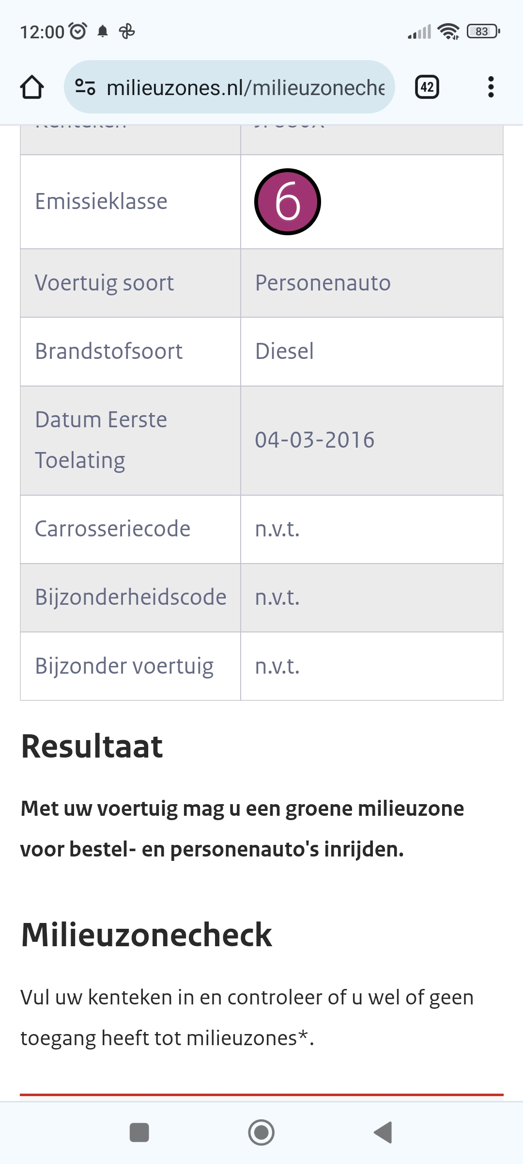

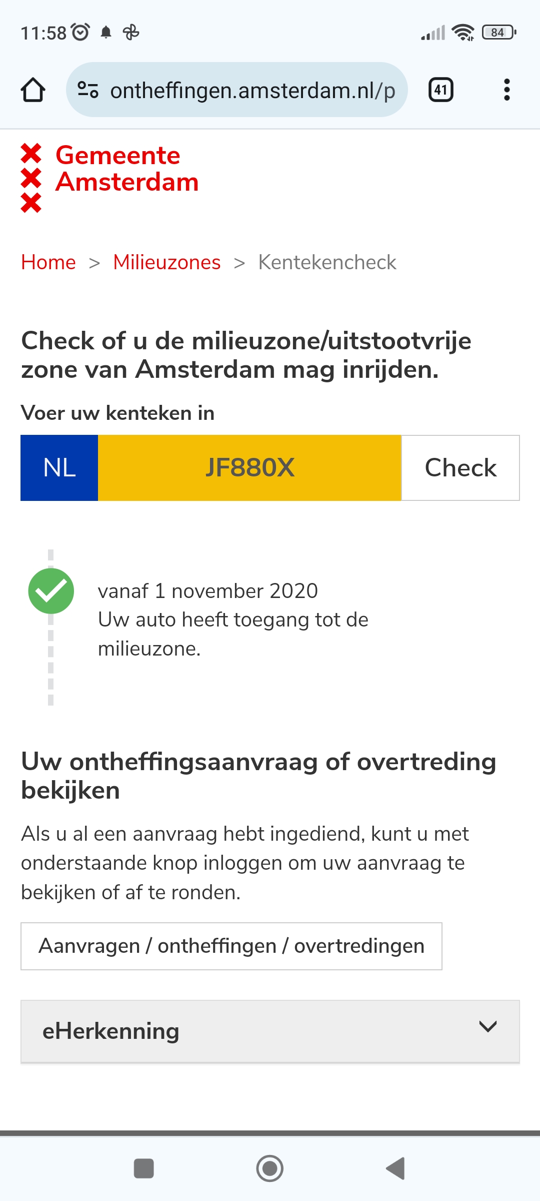

Jouw koets mag nog steeds de milieuzones in :)
Berichten: 11024
Re: Nieuwe roetmeting: Passat afgekeurd
Bericht door Joy » 30 jan 2024, 06:14
Ik heb het nog niet getest, auto blijft EURO6 wanneer je op kenteken zoekt. Of dat voldoende is voor het camerasysteem weet ik niet 100% zeker.
Dimitri
Berichten: 729
Auto: BMW 130i, BMW Z3 Coupe
Bericht door Dimitri » 30 jan 2024, 07:23
Joy schreef: 30 jan 2024, 06:14 Ik heb het nog niet getest, auto blijft EURO6 wanneer je op kenteken zoekt. Of dat voldoende is voor het camerasysteem weet ik niet 100% zeker.
Personenauto met Euro 6 mag voorlopig alle milieuzones in.
Bestelauto met Euro 6 mag tot 1-1-2028 de zero-emissiezones (die vanaf 1-1-2025 ingevoerd zullen gaan worden) in.
https://www.milieuzones.nl/personen-en-bestelautos
Berichten: 11024
Bericht door Joy » 30 jan 2024, 07:38
Alleen heeft het afmelden van het roetfilter de uitstootgegevens uit het kentekenregister doen verwijderen. Ik weet dus niet of het camerasysteem verder kijkt dan de 1e toelating op basis van EURO6 of toch nog in het RDW-register kijkt naar details.
Berichten: 5070

Dimitri
Berichten: 729
Bericht door Dimitri » 30 jan 2024, 09:03
Joy schreef: 30 jan 2024, 07:38 Alleen heeft het afmelden van het roetfilter de uitstootgegevens uit het kentekenregister doen verwijderen. Ik weet dus niet of het camerasysteem verder kijkt dan de 1e toelating op basis van EURO6 of toch nog in het RDW-register kijkt naar details.
Als je het roetfilter verwijderd verdwijnt de EURO-norm. De emissieklasse wordt dan vastgesteld op basis van de Datum Eerste Toelating. RDW heeft een tabel waarbij je op basis van de DET kunt zien welke emissieklasse je voertuig nu heeft.
Zie:
https://www.rdw.nl/particulier/voertuig ... an-uw-auto
