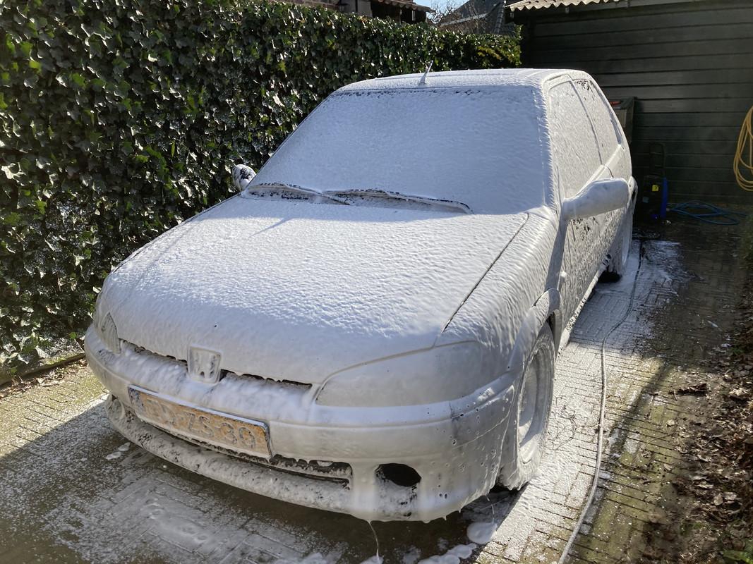

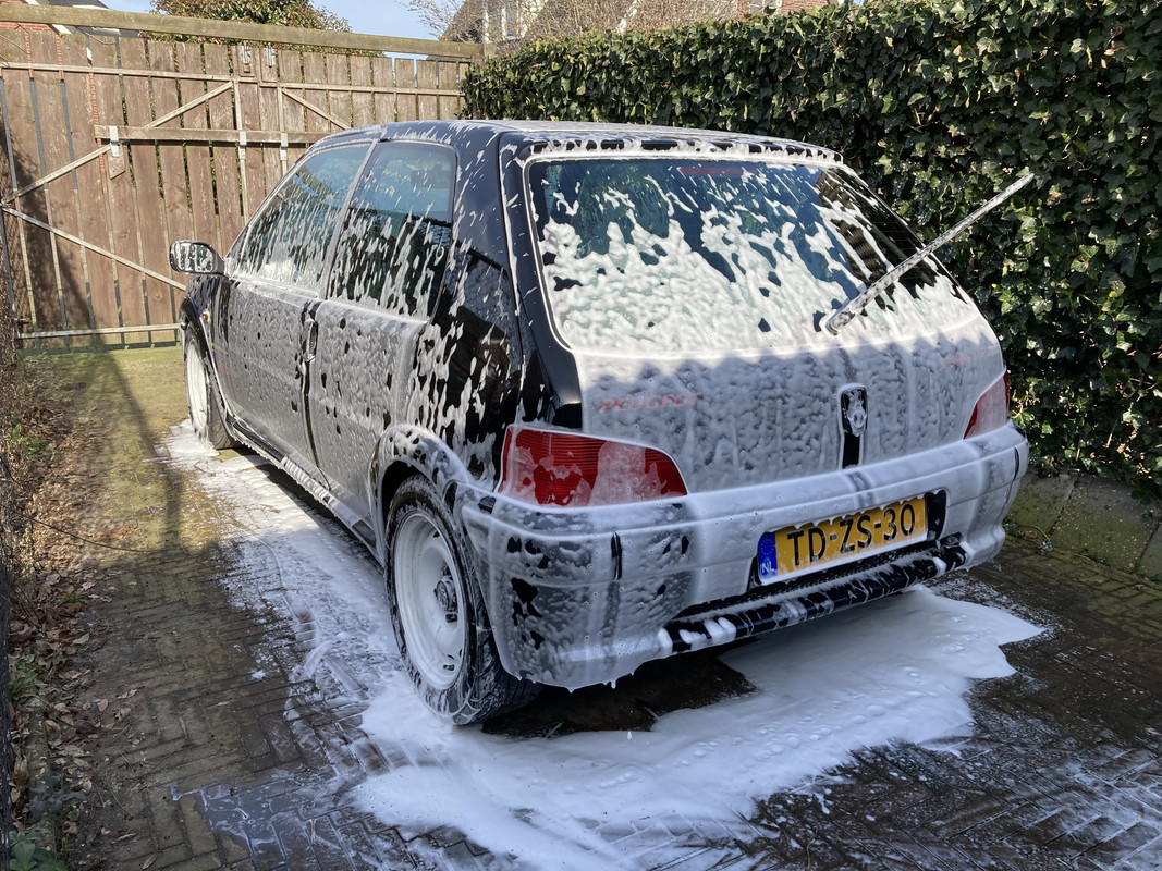

Nee, zonder gekheid, aan mijn 106 is wel veel aan veranderd, maar meer technisch. Deur of raamrubbers heb ik nooit vervangen, maar blijkbaar is dat in 2012 al gebeurd. De Rallye glimt altijd door 1x in de paar jaar te polijsten en verder is het gewoon wassen met de juiste produkten. Franse auto's hebben een zachte lak, dus je haalt sneller resultaat met polijsten.
Ik vind het leuk om mijn passie (racen en auto wassen) te delen, dus leuk om te horen dat je het leuk vindt om te zien :)

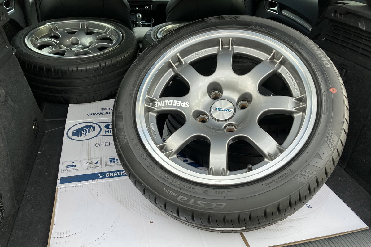

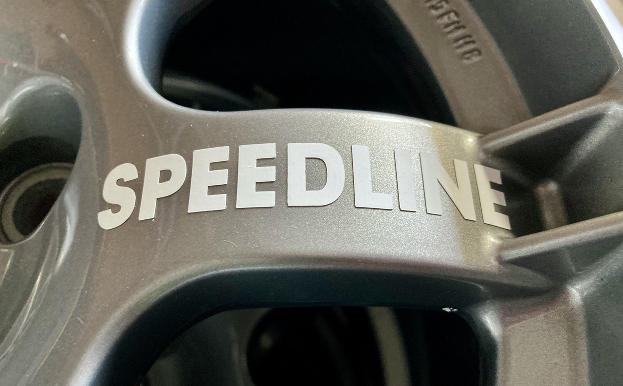

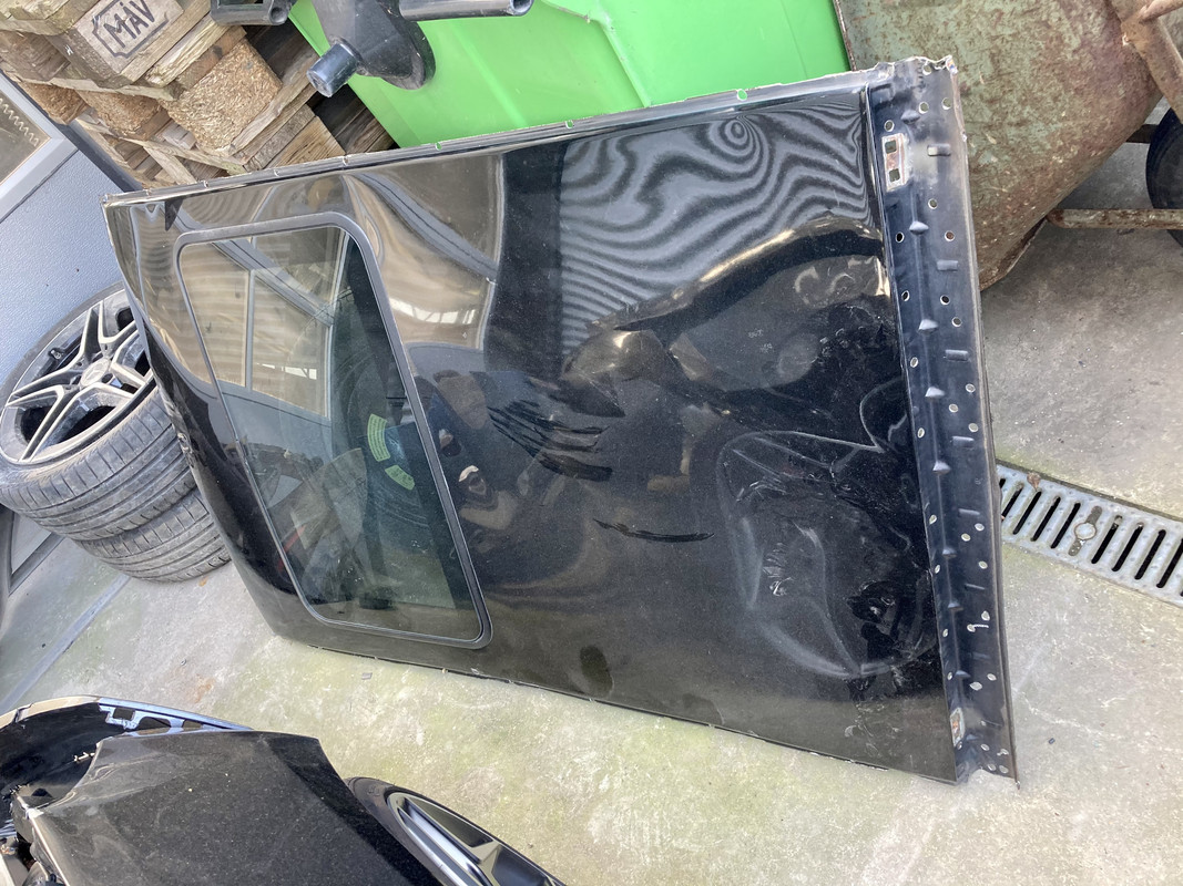

Laatste tijd aan het shoppen geweest. Motorkap en dak zijn inmiddels binnen, waarmee het schadeherstelbedrijf aan de gang kan. Over twee weken kan de auto daar terecht en zal daar dan twee a drie weken verblijven.
Verder nog wat andere ‘goodies’ gevonden: 206 gti remklauwen (en schijven maar ik ga denk ik toch voor nieuwe schijven en blokken) en onderstaande badboys :hosanna:
De steelies gaan niet weg, die blijven sowieso voor de verkoop ooit. Maar mogen in de tussentijd stof happen in de schuur.

Godspeed schreef: 13 mar 2021, 19:38 Laatste tijd aan het shoppen geweest. Motorkap en dak zijn inmiddels binnen, waarmee het schadeherstelbedrijf aan de gang kan. Over twee weken kan de auto daar terecht en zal daar dan twee a drie weken verblijven.
Dat zijn heerlijke velgen, deze had ik vroeger ook onder de 205 gti. Nu ik ze weer zie, kan ik ze nog steeds waarderen. Goeie aankoop!

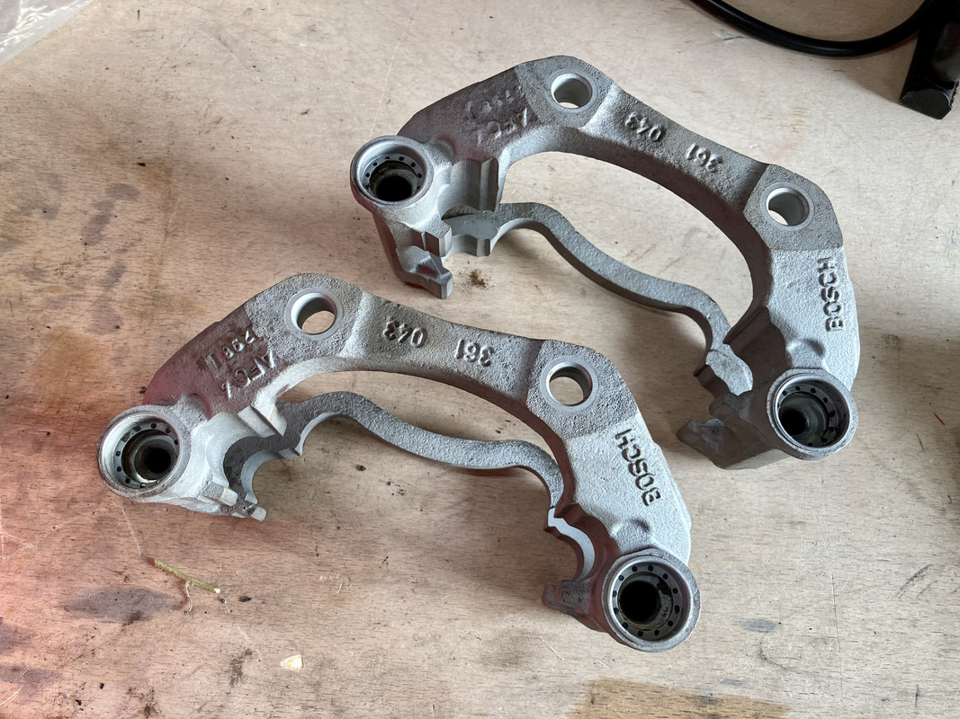

Gisteravond en vanmorgen meteen op drie verschillende plekken aanvragen uitgezet voor reviseren en lakken van de twee remklauwen. Deze drie bedrijven waren allemaal erg snel met aanbieden, want in de loop van de dag vandaag had ik van allen een prijs ontvangen. En tevens meteen besloten om jouw advies, Jos, toch maar te volgen :lol:
Ik had duidelijk geen realistisch beeld van wat dit zou kosten. De prijzen die ik kreeg varieerden van €266 tot €340 voor twee stuks. Dat was toch wel fors hoger dan ik inschatte (ca. €150 maar max. €200), en dus toch maar geconcludeerd dat ik best wel wat handiger kan en mag worden. Mooi projectje om mee te starten dus.
De buurman van mijn werk is een straalbedrijf, die wil ik vragen de klauwen te stralen. Vervolgens kan ik aan de slag met de revisie en het lakken. Gelukkig wil een maat van me die wel handig is, graag een handje helpen. Dan maar wat tijd vrijmaken in een (paar) aankomend(en) weekend(en) :tooth:

Mini-update: het dak is eraf en de klauwen gestraald!
