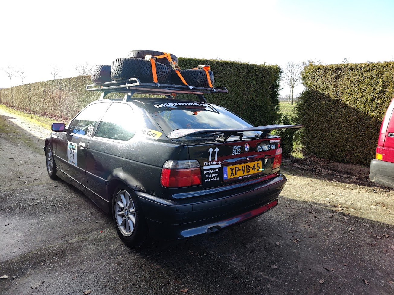

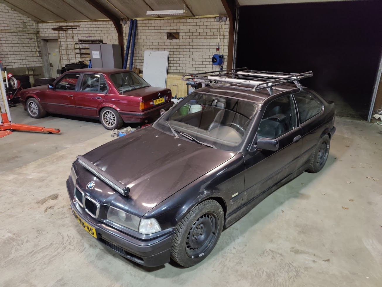

It giet oan! De carbagerun gaat officieel door!
De route is helaas wel aangepast, in plaats van een start in Gotenburg en een finish in Helsinki blijven we nu in Zweden en finishen we in Stockholm. Op de afbeelding hieronder staat de snelste route tussen de de finishlocaties afgebeeld, de exacte route horen we pas iedere ochtend bij de start. In het handboek hebben ze het over 5-600km per dag en alles binnendoor, dus dat wordt leuk sturen. Over 2 weken gaat het feest beginnen en stappen we op de boot naar Gotenburg, dus tijd om de auto maar eens helemaal klaar te maken.

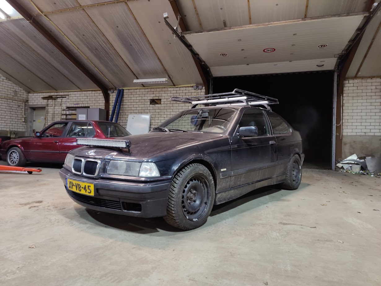

Woensdagavond dus maar eens een begin gemaakt met het monteren van de dakdragers, het passen van een imperiaal en het ophogen van de voorkant door het monteren van een paar veerpoten met originele veren. Als laatste nog even de fluitketel terug op de motorkap geschroefd en de spijkerbanden gemonteerd om te kijken of ze nu wel vrij lopen.
Ter vergelijking, zo stond hij eerst:
Even snel een rondje door de wijk gecrosst en niks horen aanlopen, het zal wel goed komen, en anders hebben we vast wel een hamer of een slijptol in de buurt
Op de weg naar huis nog even gespeeld met de ledbar op een donkere verlaten weg, maar als je die aan zet zijn de originele koplampen met grootlicht net een paar waxinelichtjes in verhouding. Ik zal binnenkort een vergelijking maken.
To-do:

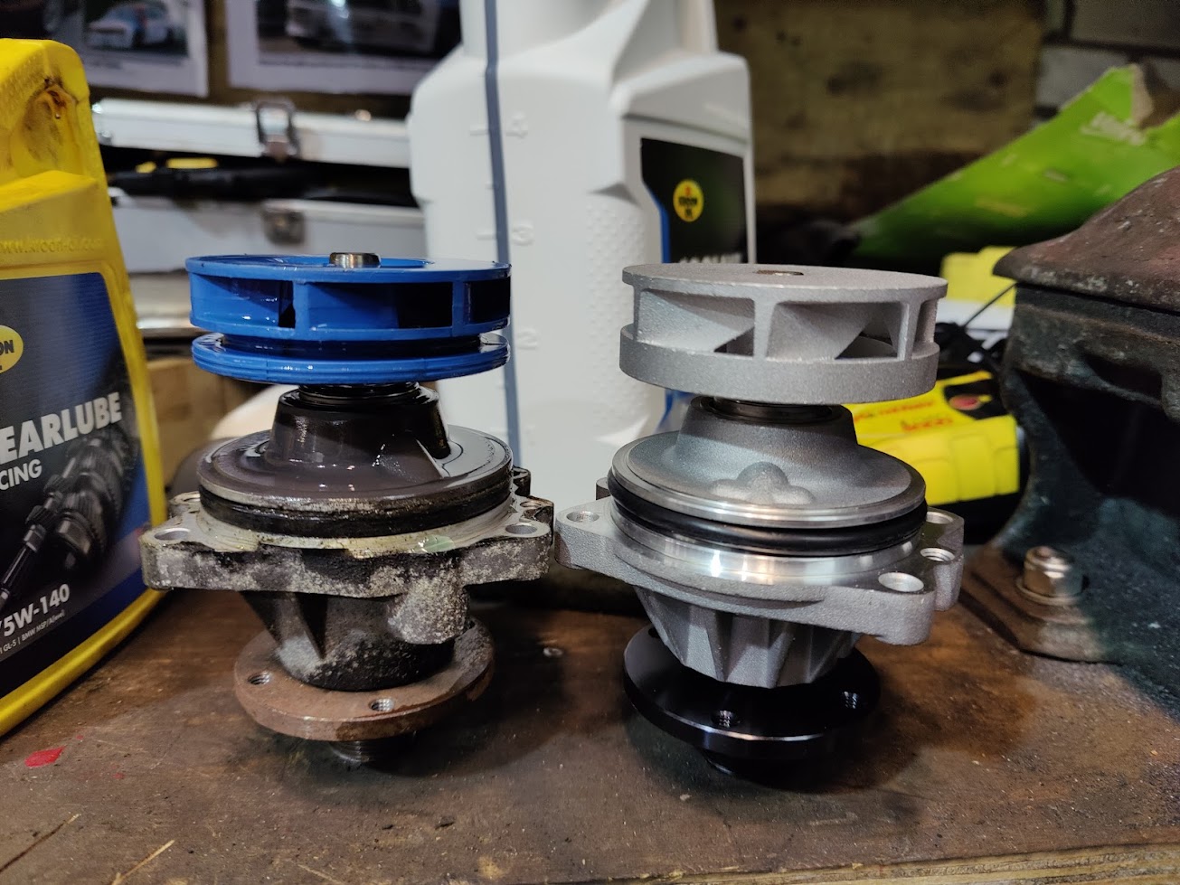

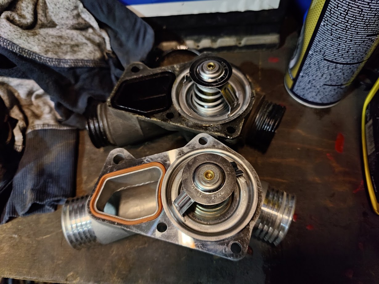

Gisteren nog wat onderhoud gedaan:
- Motorolie + filter vervangen
- Differentieel voorzien van verse 75W140
- Waterpomp en thermostaat vervangen, gelijk een pomp met stalen schoepen genomen en het thermostaathuis vervangen door een aluminium exemplaar.
- Multiriemen en spanners vervangen
- 12V aansluiting gefikst
- Gaten voor de snowboardspoiler afgekit
- Plaatjes gemaakt voor bevestiging imperiaal
- Ruitensproeier links doorgeprikt en systeem gevuld met vloeistof die tot -20 kan
Het koelsysteem (en koppakking
) zijn bij 290k km nog vervangen in 2017, dus heel oud was het spul allemaal niet. Maar toch fijn dat alles nu weer 100% fris is.

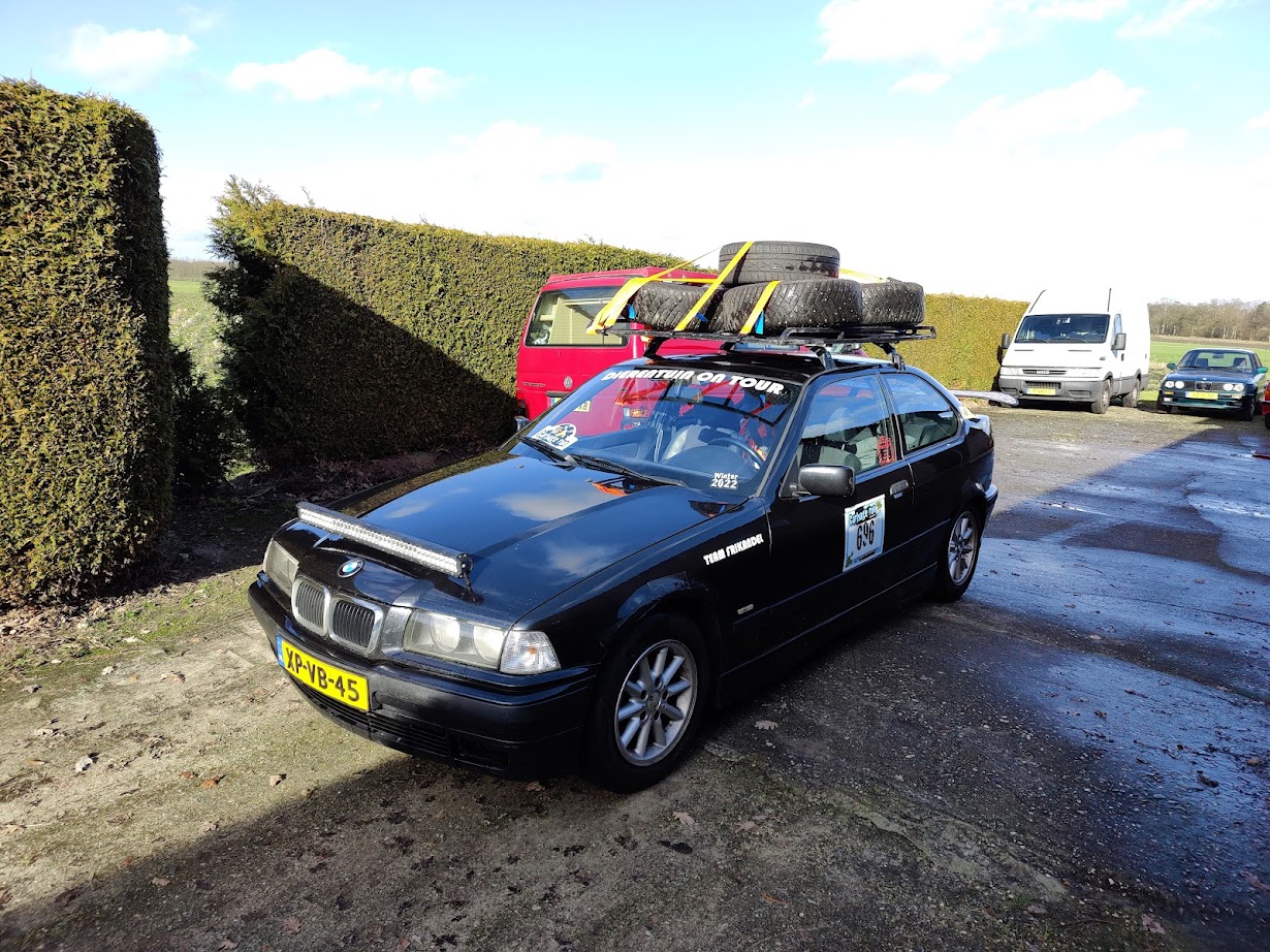

Re: Beske's BMW projecten - Carbagerun voorbereiding

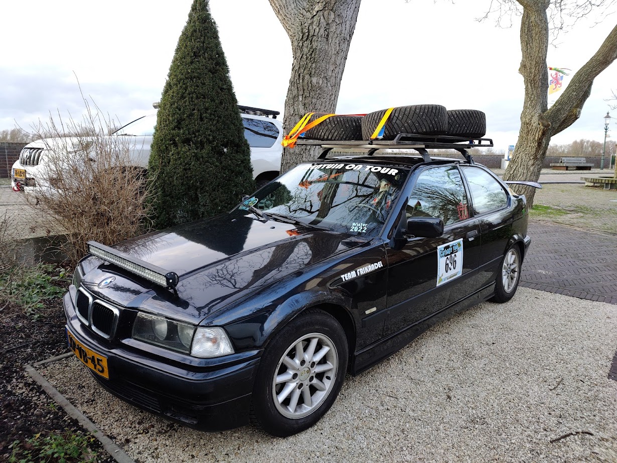

LED-bar ook subtiel geplaatst
Was op de dakdrager niet praktischer?
- beske
- Berichten: 323
- Lid geworden op: 06 dec 2011, 15:53
- Locatie: Eindhoven
Subtiel staat niet in het carbagerunner-woordenboek.
Twee redenen om hem niet op de dakdrager te plaatsen: we hadden nog geen dakdrager toen we hem vorig jaar voor het eerst monteerden en als je hem bovenop je auto plaatst schijnt hij veel meer op je voorruit/motorkap en eventuele sneeuw/regen wat daar valt, wat het zicht niet ten goede komt.
Ik heb nog getwijfeld om hem aan de voorkant van de auto te maken, maar alles onder de kentekenplaat gaat gegarandeerd een keer een sneeuwbult in, en bij alles er boven steekt hij voor de koplampen omdat hij zo lekker subtiel is. Na 2 seconden nadenken hebben we toen een boor gepakt en de motorkap voorzien van gaten.
