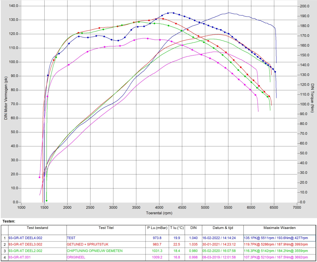

Bedankt mannen! Het is ook erg leuk om de hobby en tips hier met andere liefhebbers uit te wisselen.
Marco van BullPower heeft is nog even in de testarchieven gedoken om me nog van een mooi totaalplaatje te voorzien:
107pk na aankoop bij 240.000km
116pk na de chip
120pk na het spaghetti spruitstuk
135pk nadat ook de Schrick 256 nokkenas erin zit
116pk na de chip

Je draait nu eigenlijk het vermogen dat een M42 draait maar dan met een nokkenas minder.

135 pk uit een oude "1900" is best netjes!

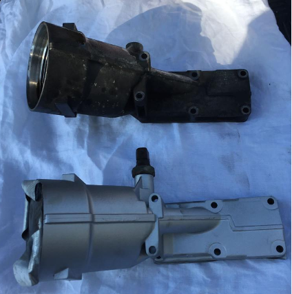

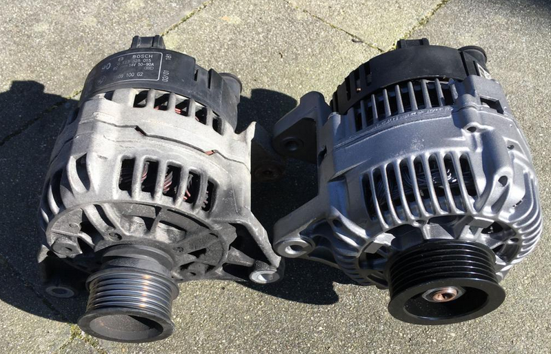

Re: E46 M43 Budget-Bimmer: Schrick 256, underdrive dynamo, oliefilterhuispakking
Inmiddels staat er 340.000km op de teller, we hebben nu een ton met de auto gereden. Tempus fugit.
De BudgetBimmer is inmiddels getransformeerd tot een goed onderhouden en leuke rijdersauto, maar de to-do lijst is nog lang genoeg.
In het kader van bedrijfszekerheid wilde ik de dynamo (en startmotor) eens vervangen. En uit het 330i draadje van Joost had ik het bedrijf K&K in Eindhoven onthouden om daar mijn donoronderdelen eens voor wat nieuws om te ruilen. De tip voor dit gemoedelijek familiebedrijf geef ik graag door. Echte liefhebbers, en de koffie stond klaar. Ook heb ik veel plezier gehad om Karin (één van de twee 'K's'?) aan de lijn te hebben; zo kon ze me in correct Brabants alvast beloven om er een grotere poelie op te zetten! Het is niet de vrachtwagenpoelie van 80mm geworden (komt misschien nog), maar een 62mm Audi poelie die toch maar even 20% meer diameter heeft dan de standaard 52mm. En dat voor welgerekend 0 euro extra. Verder klopte de inschatting dat dit zou passen met de huidige riem, want op de radius maakt het maar 5mm verschil, en dat konden de spanrol en 173cm riem wel aan.
Die grotere poelie pastte echter alleen op de Valeo varianten, en dat klinkt me wat minder in de oren dan Bosch, maar moet toch even goed zijn. En ondanks de iets andere constructie van de dynamo hadden ze gelijk en pastte dit precies. Ook is het verschil is leuker dan ik dacht! Want naast de gemoedsrust, heb ik nu dus een iets grotere/underdrive pulley (rustiger motorloop? merk je verder niets van), én klinkt de motor een stuk minder zielig doordat er een soort huilgeluid onder de motorkap verdwenen is.
De oude dynamo leverde gewoon z'n stroom trouwens (12,4V uit en 14,4V met draaiende motor) en had ook geen speling, maar hij liep wel iets rauw. Ook lijkt de krukaspoelie wel 3 keer zo groot als de dynamopoelie, dus met 3000 tot 18000 dynamo toeren zul je dat lagergeluid wel horen. En die factor 3 maakt een iets grotere poelie ook wat significanter. Verder merk ik er niets van, hij levert voldoende stroom, ook als lampen en radio aan staan.

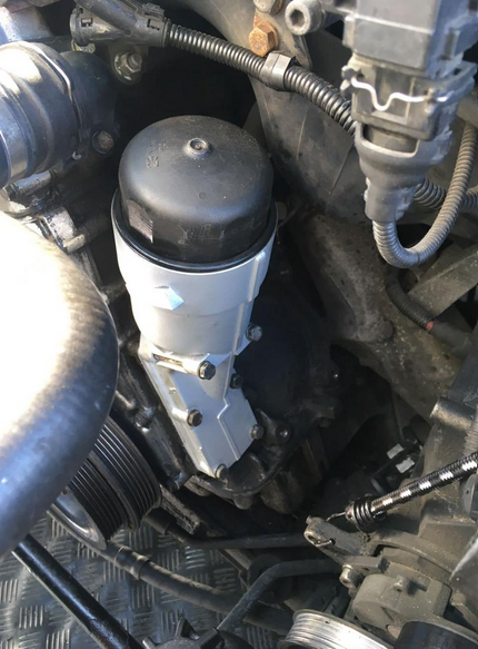

Ik wilde deze klus combineren met het vervangen van de pakking van het oliefilterhuis, waarvoor de dynamo er sowieso af moet. Het donorexemplaar had ik al gereinigd en in de aluzinc gezet: De pakking van de terugslagklep hardt uit en daar komt meestal meer lekkage vandaan dan van de papieren pakking tussen huis en blok (die nieuwe pakking heb ik ook maar dubbelzijdig in een dun laagje vloeibare pakking gezet). Je kunt trouwens ook alleen nieuwe O-ringen kopen, het veermechanisme werkte na 20 jaar nog even goed (slap!).
Dat schittert wel weer mooi zo op het oude torretje. En van de 1L op 10.000km aan olie die het blok verbruikt zweet en druppelt het meeste door de pakkingen van het distributiedeksel (vrijwel altijd een oliedrup onder de aircopomp/laagste punt), maar elke nieuwe pakking is er weer eentje. De distributiepakkingen/ketting komen nog wel een keer.
Het oliefilter heb ik meteen mee vervangen. Ik pluis dat altijd volledig/per rib uit en dit keer viel het me op hoeveel kleine zwarte sludge deeltjes erin zaten. Misschien omdat ik met de nieuwe nokkenas nog wat meer in toeren rijd. Toch was ik opgelucht, want de vorige keer trof ik een vingertopje vol met kleine plasticdeeltjes aan (van de kettinggeleiders?) en ik hoopte dat dit in elk geval niet zou verergeren. Dus dat viel mee.

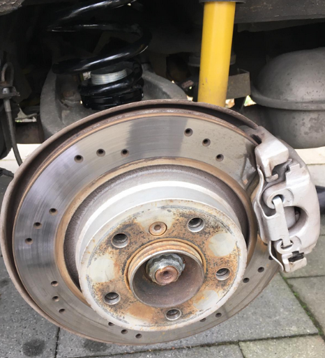

Deze week even de wielen gewisseld, nadat ik deze winter op een setje Style 243 17x7,5J had gereden. Ook die velgen zijn gesmeed en licht (9,3kg) en hebben voor de E60 een ET van 20. Maar er zaten ook 225/50/17 Bridgestone runflats onder die bij drempeltjes stevig aanliepen en ook nog eens loeizwaar waren; de banden bleken ruim 14kg per stuk te wegen
ruim 4kg zwaarder dan de 215/50/17 XL winterbanden die er daarna op kwamen. Met 215/50/17 (10mm breder) wordt de wang van je band bij een '50' maat 5mm hoger, en met die dikke ET20 en grotere band vulde dit de wielkasten perfect.
De stance is wel weer ietsje minder met deze 17x8J ET34 Style 157 velgen waar ik nu weer op rij, maar wat een zaligheid om weer terug te zijn op het setje met de standaard afrolomtrek 225/50/17, want die 4% 'kleinere' wielen reageren wel alerter (wielsets zijn nagenoeg even zwaar). Dit is ook een wintersetje trouwens, maar met nog maar 5mm rubber van al 10jaar oud, en vooral: runflats (Michelin Primacy Alpin). Heerlijk om het directe stuurgevoel weer terug te hebben, en vooral dat de achteras nu meteen zijwaarts wegschuift bij gas in de bocht, zonder dat schwammige rolgevoel.
Op deze foto het verschil in wielkastvulling (allemaal niet al te beste kwaliteit en belichting, maargoed):
De achterkant heb ik nu 15mm lager gezet. Mede door een standaard springpad (5mm) samen te voegen met een dikke (en dure, 30 euro p/s!) 14,5mm 'schlechtwegepakket' springpad was de auto net iets te hoog komen te staan. Al lijkt de eerste 3mm aan winst al te zijn 'ingedrukt.'
De MTEC remschijven+blokken doen het al bijna een jaartje/35.000km prima (maar zeker niet indrukwekkend qua bite). Wel heb ik ze opnieuw van een laagje aluzinc voorzien om de boel wat mooi te houden. De remklauwen had ik al eens los gereviseerd en geborsteld > roestomvormer > gelakt > 2K blanke lak erover .. maar die krijgen voor het mooie ook een gewoon een laagje extra:

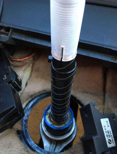

Even terugkomen op de shortshifter van een poosje geleden. Die korte slag en dat klik-klak geluid zijn wel echt lekker. Maar de trillingen ook echt wel irritant. Eerst heb ik toen de standaard bakrubbers maar teruggezet omdat die misschien iets te hard waren, en dat scheelde iets. Maar toen kreeg ik nog een idee: Die ingenieurs van BWM isoleren al hun poken vast niet met 5mm rubber om het gevoel uit het schakelen te halen, dus misschien moet ik dat met terugwerkende kracht maar wat imiteren: een beetje ontvetten en opschuren, dik isolatietape eromheen en dat met tiewraps vastzetten. Dit werkt ongelooflijk goed, heel erg blij mee. En het directe klik-klak gevoel is nauwelijks minder geworden.jessedehaan schreef: 03 okt 2021, 20:47 Shortshifter.JPG
Iets dat me eens bij een losliggende bak was opgevallen, was hoe overdreven zacht de standaard versnellingsbakrubbers wel niet zijn, met je duim buig je die makkelijk om.
Daarna ook maar weer de zestkanige bakrubbers eronder gezet, en dat blijft een tip voor iedereen met een BMW: vrijwel geen comfortverlies, maar wel een stuk strakker schakelen zonder die beweeglijke versnellingsbak(rubbers).

Geniaal dit Jesse! Hoe ziet nu het eindplaatje met de pook er uit?
- Marc Sierra
- Berichten: 1211
- Lid geworden op: 24 mei 2016, 10:11
Re: E46 M43 Budget-Bimmer: underdrive dynamo, cheap trils/cheap fix
Ik snap eerlijk gezegd niet goed wat je gedaan hebt. Rubber om de pook heen zorgt toch niet voor minder trillingen als deze vanaf de basis van de pook omhoog doorgegeven worden? Of snap ik de foto soms niet?
- jessedehaan
- Berichten: 322
- Lid geworden op: 18 jan 2020, 19:37
- Auto: BMW E46 318i M43
Het isoleert niet zo grondig als een originele BMW pook, maar het werkt wel door zowel geluid als voelbare trilling te dempen.
Zeker op de cruisecontrol hoorde je de pook resoneren, en dan hield ik 'm maar vast, of duwde ik 'm iets links of rechts, echt irritant. En nu niets meer van dat. Het zelfde met optrekken in de tweede versnelling, bijrijders vroeger zich echt af of er iets mis was, en dat is nu ook weg.
Als ik de schakelbrug er eens onderuit heb (hangt met heel slappe rubbers tussen/aan bak en chassis) dan wil ik die rubbers vervangen door stuggere, en wikkel ik hem ook in met isolatietape.
En bedankt Jan, samen met Garagistic pookknop en OEM alcantara pookhoes ziet het er nu zo uit: De hoogte is vergelijkbaar met de (ingekorte) E39 pook die ik had.
