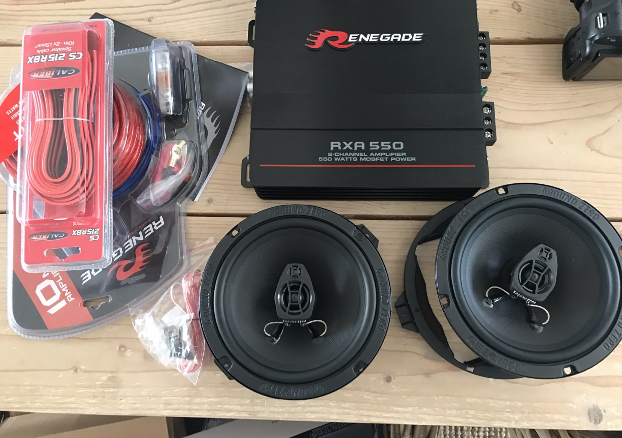

Aangezien fatsoenlijk geluid in een auto ook wel fijn is heb ik voor achter twee andere speakera gekocht en een versterker. Deze gaan gewoon de orginele speakers vervangen. Versterker zal ook ergens verstopt worden. Geen keihard boom boom, maar ik wil gewoon net geluid.
Voor zal het met de tijd ook wel vervangen worden, maar voorlopig nog geen zin in.

Audio upgrade is een drama
Alles zit, als ik via een Jack - Tulp een ipad op de versterker aansluit is het geluid perfect, maar sluit ik de tulp - tulp aan op de radio is het drama en hoor ik alles over de speakers. Massa probleem, dat lijkt in de tulp uitgang van de radio te zitten. (Pioneer van half jaartje oud) Al met extra kabeltjes lopen klooien om de ingangen heen enzo maar werkt niet. Het klinkt wel super!
Ondertussen deze slangen set ook nog besteld bij Chargertech en komt vandaag binnen, misschien nog wat tijd om voor Zaterdag het erop te proppen want dan chippen.

tulp kabels niet langs de + voeding liggen? dan kan ook behoorlijk storen.

nope, + en signaal bij de passagier, tulp aan de bestuurderskant.erwin20vt schreef: 09 apr 2019, 22:38 tulp kabels niet langs de + voeding liggen? dan kan ook behoorlijk storen.
Ik ga van het weekend alle massa punten af, even opschuren en goed aandraaien. Mocht dat niks doen dan maar even opzoek naar een audio specialist in de buurt.

Massa kabel zo kort mogelijk proberen te houden,.WJ schreef: 09 apr 2019, 23:00nope, + en signaal bij de passagier, tulp aan de bestuurderskant.erwin20vt schreef: 09 apr 2019, 22:38 tulp kabels niet langs de + voeding liggen? dan kan ook behoorlijk storen.
Eventueel vanaf de accu nog een extra kabel naar chassis.
Ligt daar niet de kabelboom van de auto waar je nu de tulp hebt gelegd?

Geen idee eerlijk gezegd, maar hij deed hetzelfde toen ik de tulp alleen in het midden had lopen.Jeffrey026 schreef: 10 apr 2019, 22:53Massa kabel zo kort mogelijk proberen te houden,.WJ schreef: 09 apr 2019, 23:00nope, + en signaal bij de passagier, tulp aan de bestuurderskant.erwin20vt schreef: 09 apr 2019, 22:38 tulp kabels niet langs de + voeding liggen? dan kan ook behoorlijk storen.
Het vreemde is, nadat ik vandaag een stuk heb gereden is het een stuk minder geworden. Dus misschien toch een massa kabel die even goed opgeschuurd moet worden.
