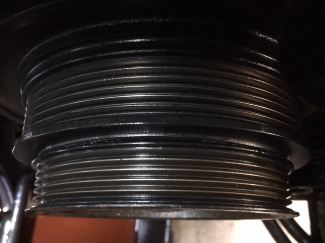

De 530i maakt al geruime tijd een geluidje bij stationair draaien wat een beetje klinkt als een kapotte looprol van de multi-riem. Het wordt ook langzaam erger. Ik heb de boel nu open liggen voor vervangen van de thermostaat (kwam met de kou onlangs niet goed meer op temperatuur), dat klusje is al klaar. Nu meteen de looprollen, waterpomp, dynamo, airco-pomp, etc gecontroleerd. Allemaal prima, geen speling of rare geluiden.
Ik verdenk nu de krukaspoelie / trillingsdemper. Heb echter nog nooit gehoord dat deze kapot gaan bij een M54. Toch, als je goed kijkt zie je het rubber tussen de schijven in er al een beetje tusen uit lubberen.
Lang verhaal kort. Gaan de trillingsdempers naar jullie weten weleens kapot bij de M54? Enne...iemand zo'n blokkeerding zodat ik de bout eruit kan draaien?
[edit] Ebay.de staat vol met die dingen in ieder geval: https://www.ebay.de/itm/Febi-33613-Riem ... 3205446001

Er staat me iets bij van vibraties bij veel toeren draaien. Is hier ooit wel eens in een circuit auto topic ergens voorbij gekomen, was ook iets met de trillingsdemper op een m54. Of een oliepomp moer die los kwam. :hmmm: Misschien met de zoekfunctie wat over terug te vinden?
erwin20vt
Berichten: 812
Lid geworden op: 22 apr 2007, 23:13
Re: E39 530i Touring - krukaspoelie / trillingsdemper kapot?
Bericht door erwin20vt » 24 mar 2018, 18:33
Trillingsdemper gaan veel kapot, je kan er een krijtstreep oid op zetten wanneer hij kapot is dan staan de strepen niet meer tegen over elkaar. Ik zet altijd schroevendraaier op de tanden van vliegwiel/startmotor en dan een ander de bout losdraaien.
