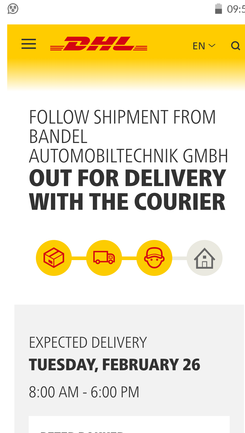

De stuurkogels waren overigens vrijdag al binnen, pakketten zijn tegelijkertijd verstuurd.

Re: E55 AMG
Dat tijdvak is bagger zeg, moet beter kunnen. Stuurhuis prijs valt idd nog mee. Met startmotoren zit er vaak ook zo'n borg voor retournering erop.
