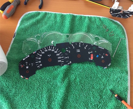

Even een klusupdate. Zoals aangegeven was bij de E60 de Idrive computer aan het overlijden. Via via in contact gekomen met Elektrofix in Arnhem. Probleem uitgelegd. Hij gaf aan kan gemaakt worden. 2 uurtjes wachten en het zou opgelost zijn.
Dus vorige week naar Arnhem gereden. Bleek gewoon in een rijtjeshuis te zijn
Dus hij ging op de bijrijdersstoel zitten en had vervolgens binnen 3 minuten het hele dashboard uit elkaar liggen.
Impressive. Vervolgens even 1,5 bij de Mc Donalds gezeten, kopje koffie/croissant en de werklaptop even aan. Na 1,5 uur belletje dat alles weer werkt. Vervolgens in omgekeerde volgorde weer het dash in elkaar, afgerekend en naar huis.
Jaar garantie erop.
Daarnaast Afgelopen week begonnen met het vervangen van de kleppendekselpakking, pakking bougieschachten, bougies en de bobines van de E36. Had nog nooit een pakking zelf vervangen, dus was even nieuw/spannend allemaal
Ik had last van het af en toe overslaan op één of twee cilinders en er liep olie in de bougieschachten. Het loshalen ging gelukkig relatief soepel allemaal. 4 van de 6 bobines waren nog de originele uit 1992, dus die mochten ook wel eens vervangen worden. Gelijk ook even een deel van het kleppendeksel gespoten omdat de verf begon te bladderen. Bougies en bobines van NGK erin gezet. Pakkingen van Febi/Bilstein.
Op het einde liet ik alleen een moertje in de bougieschacht vallen
Uiteindelijk ergens een magneetje gevonden en die aan schroevendraaier geplakt. Daarmee het moertje eruit getoverd. Alles weer dicht geschroefd. Beetje extra olie erbij. Dan de sleutel omdraaien voor de start. Spannend momentje, maar hij sloeg gelijk aan. De motor loopt ook echt een stuk netter. Slaat niet meer over en geen aarzeling bij gas geven. Blij mee.
Nog even wat foto's ter onderbouwing van de "noeste arbeid"

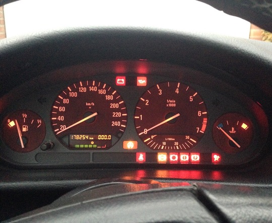

Die donkere plekken op de tacho heb ik ook last van gehad... uiteindelijk de tellerplaat los gemaakt en de oude lijm er af gehaald.
