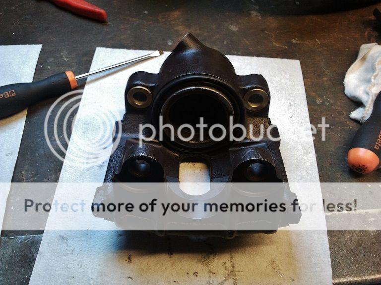

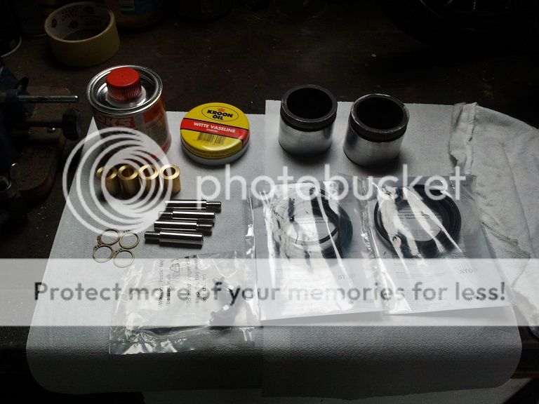

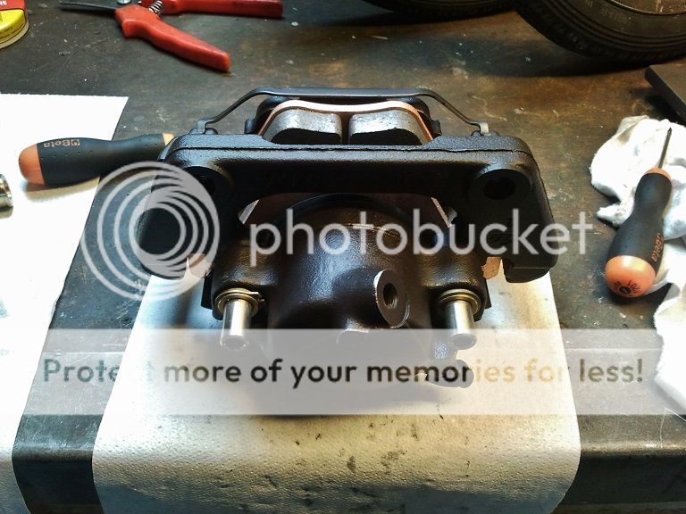

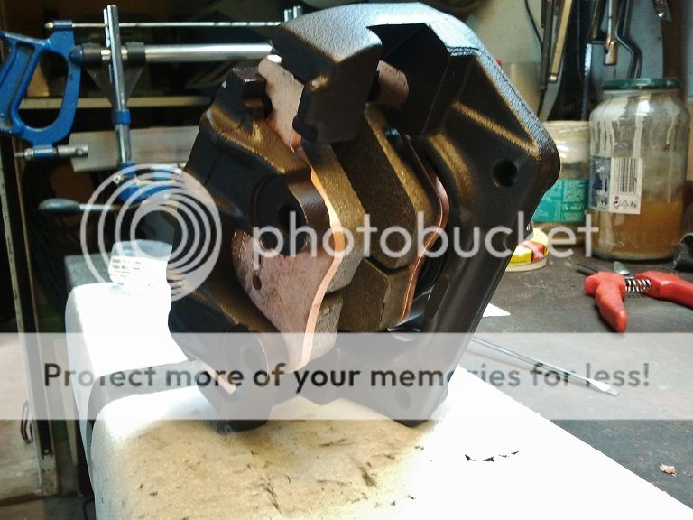

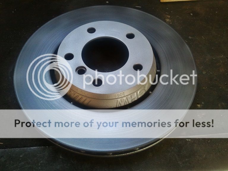

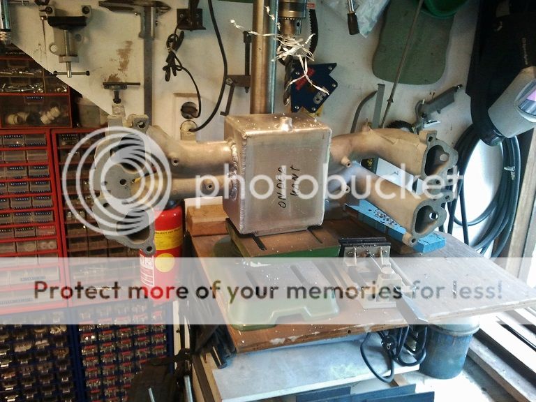

Tijdje terug een E36 M3 3,2 remset op de kop getikt. Schijven, klauwen en brackets laten stralen, klauwen en brackets verf laagje gegeven, en weer verse o ringen, stofhoes en massieve rembussen van Ireland Engineering bestelt, vanmiddag even alles gemonteerd, inclusief de Carbone Lorraine RC6 blokken.
Ook nog even de onlangs aangeschafte GT spoiler uit elkaar geschroefd, helaas braken daar 4 inbus boutjes bij af, dus uit geboord en de draad weer herstelt. En vervolgens nog even gewerkt aan de inlaat voor een Impreza, gasklep is omgedraaid zodat het inlaat traject korter word, dus compleet nieuw 'bakje' ervoor gemaakt, rondom afgelast + gevloeid, en wat geboord, getapt etz.

nice work, dus dat lassen doe je ook zelf?
handige harrie :mrgreen:
klauwen zijn ook mooi opgeknapt :thumbup:
wat voor verflaag zit daar nu op dan? neem aan hitte bestendig :tooth:

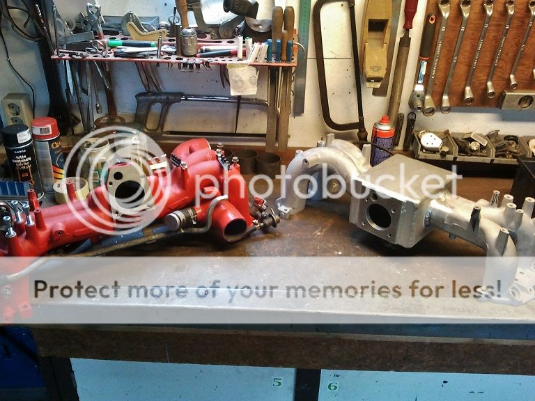

Werken , kan er uren naar kijken... :blink:
Kameraad had z'n Astra OPC z'n bak aan gort gedraaid. Ding bij ons naar huis gesleept en kaal gemaakt. Voor de rest alleen nog maar ''geholpen''. Ze mogen alles gebruiken, ik geef wel adviezen en opzichter vanaf de zijlijn. Kaal maken doen ze zelf maar. Morgen voor die jongen z'n motor en bak eruit halen. Misschien nog wat kleine aanpassingen aan doen als die er toch langs ligt.

De rode is neem ik aan origineel . Is dat "bakje" van binnen ook vierkant? Want zo ja is dat wel goed voor de flow?

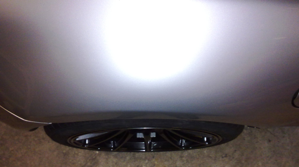

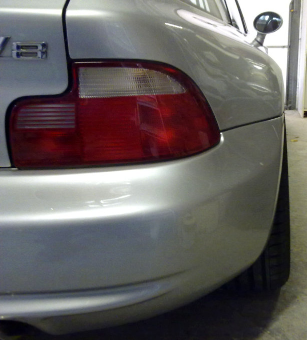

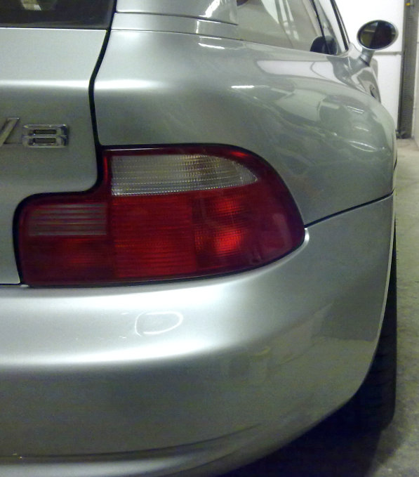

Vandaag maar eens die wel mooie maar eigenlijk net een tikkie te brede 22mm spoorverbreders er tussen uit gehaald om te vervangen voor H&R 15mm per kant, scheelt weer 7mm ruimte.
edit: trouwens het klinkt wat eenvoudiger (klusje) dan gedacht :D
moest namelijk ook 10 zwarte tuner bouten in korten allemaal gelijk bijna 10mm er af (waren 48/50mm draad)
draaide eerst zonder dat de wielen er op maar dacht eerst to be sure ronddraaien (dus beide wielen ff van de vloer) en hoorde toch iets...dus liep binnenin toch ergens tegen...( tegen het handrem gebeuren iets) dus toch maar allemaal in korten (scheelt ook gewicht :mrgreen: ) en daarna weer wat bij lakken (zwart)
En moest de spoorverbreders opvullen (randje wat in de velg komt) velgen zijn namelijk 73.1mm en de naaf/spoorverbreder iets van 72.5/6 mm dus 4 a 5 reepjes (niet overlappen) alu tape (bv CV spul) strak/glad gestreken reepjes plakken( en elke goed vlak maken/strijken) op die rand en dan een perfecte verbinding zonder trillen :D
ze maken namelijk geen ringen die je bv wel hebt van 72,5/6 naar bv 74.1 en dus moet je zelf wat maken om het trillings vrij te krijgen to be sure.
Al stond het wel gaaf die 22mm per kant :foto:
en als je de veren wat hoger af stelt kan het wel maar bij een diepere kuil veert ie ook wat dieper in en dan raakt ie soms toch ff de rand, dus toch maar wat smallere er op.
foto's zijn niet precies uit dezelfde hoek (was moeilijk gokken :mrgreen: ) magoed tis in elk geval 7mm verder naar binnen.
22mm
met 22mm spoorverbreder-a.jpg (69.76 KiB) 3155 keer bekeken
15mm
met 15mm spoorverbreder-a.jpg (70.6 KiB) 3155 keer bekeken
22mm
met 22mm spoorverbreder-b.jpg (82.49 KiB) 3155 keer bekeken
15mm met dus ook iets meer hoek van de kamera schijnbaar en dus lijkt het nog net zo breed op de foto :bag:
met 15mm spoorverbreder-b.jpg (70.06 KiB) 3155 keer bekeken

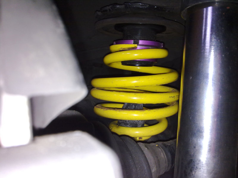

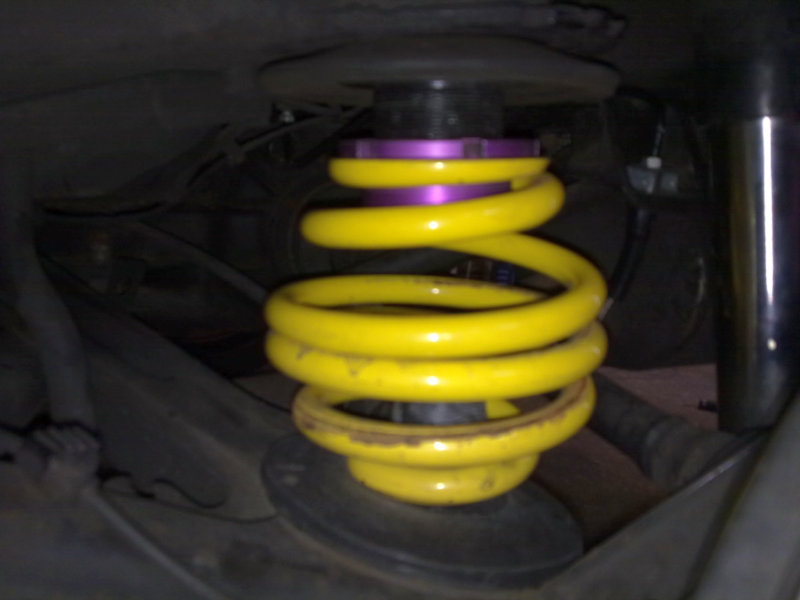

omdat ik de wielen er toch af had wilde ik ook een oplossing vinden voor de KW achter veren welke geen bumpstop hebben en je dan bv op coilbount kan komen wat heftiger is dan de bumpstop en dus een groter bij effect kan hebben in een bocht bv.
tevens wilde ik eigenlijk ook onder de verstelring een rubber hebben, normaal zit daar geen rubber terwijl bij een OEM verenset zonder stelring je een rubber plaat boven hebt (met buffer) en een rubberplaat onder.
Dus ik de boel eens beter bekijken...buffer boven (ala OEM) kon niet ivm dat steller geval...
toen dacht ik, wellicht kan die onder ipv die rubberplaat wat daar nu zit en dan doe ik die onderplaat naar de bovenkant onder de steller als dat past, die onderste heeft bijna geen rand dus who knows :mrgreen:
en verrek dat paste mooi, ja boven wat 'enger' ivm die KW steller, maar onder de druk van de auto/veer paste dat toch mooi en dus mooi in de rubbers nu :thumbup:
had ook wel een dun rubber plaatje gekunt boven want dat is toch vlak, maargoed deze had ik nog van de Z3M.
nu met buffer onder en boven andersom-a.jpg (59.38 KiB) 3155 keer bekeken
nu met buffer onder en boven andersom-b.jpg (75.29 KiB) 3155 keer bekeken

Ik begrijp even niet wat nu het voordeel is. Wat heeft dit te maken met coil bound? En welke onderdelen op je foto zijn nu exact niet origineel?
Re: Klussen aan je auto, wat heb jij onlangs gedaan?
Bericht door GTRene » 01 nov 2013, 11:28
///Joost schreef:Ik begrijp even niet wat nu het voordeel is. Wat heeft dit te maken met coil bound? En welke onderdelen op je foto zijn nu exact niet origineel?

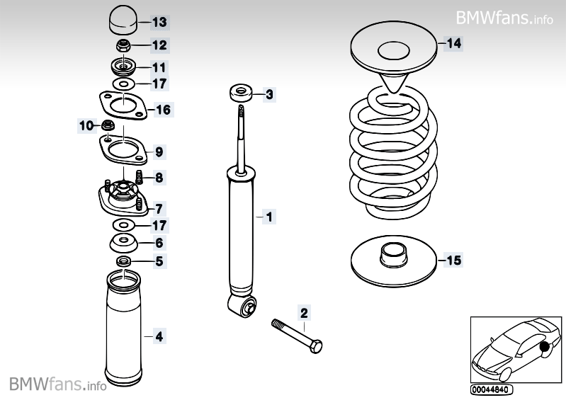

het rubber wat ik nu boven heb zit normaal onder de veer, zowel bij OEM als bij deze KW met verstellers.
maar bij de OEM veren heb je bovenaan dat rubber met die buffer/stop zitten zodat bij max inveren je als het ware niet ijzer op ijzer krijgt maar op de rubber stop komt.
bij bv de KW set en of andere merken heb je die stop/buffer dus niet...en aangezien die veerweg al vrij beperkt is daar helemaal als je de boel wat verlaagt hebt maak je eerder kans op een onaangename verrassing, met die rubber stop wat bij OEM boven zit en wat bij bv de KW set dus niet meer kan, heb ik de OEM stop/bump onder gezet zodat je toch die ingebouwde 'bescherming' hebt ala OEM.
als extra heb ik dat rubber wat onder zat, er boven er bij tussen gezet maar das niet echt nodig en of kan ook met een dun laagje rubber als bv geluids buffertje, daar zit bij bv zo'n KW set niks tussen de versteller en carros.
Bericht door GTRene » 01 nov 2013, 11:31
normaal heb je bij OEM dus 14 boven en 15 onder,
maar dat kan niet bij een verstelbare set, dus nu heb ik 14 onder en 15 boven, die 15 kan je ook vervangen door een dunner/kleiner exemplaar of course, maar die 14 daar is wel prettig (buffer/stop)

Als je bij origineel kijkt zie je een conus die in een speciaal daarvoor gemaakt rubber valt.
Zoals het nu zit komt er een massief stuk staal op die conus die normaal boven zit en nu onder, vraag me af of dat verstandig is.
Misschien handiger om een inveerbeperking op je schokbreker te maken.
Bericht door ///Joost » 01 nov 2013, 11:47
Ahaaaa...nu begrijp ik het. Nou ja, het lijkt me wel kunnen. Het is immers een noodstop en het ergste wat er kan gebeuren is dat het rubber naar de mallemoeren gaat. Ik zou het gewoon een beetje in de gaten houden. Het lijkt me dat KW de veerconstante wel heeft aangepast aan hun demperkarakteristiek. Anders een sterkere veer plaatsen.
Bericht door GTRene » 01 nov 2013, 11:51
Luco schreef:Als je bij origineel kijkt zie je een conus die in een speciaal daarvoor gemaakt rubber valt.
is toch anders dan het lijkt Luco,
ik heb het goed bekeken en komt op hetzelfde effect neer dus no problem, op de OEM manier valt die niet in een rubber, dat onder rubber is ook open net als het gat in de versteller en dus kwam het mooi uit allemaal :thumbup:
en idd Joost, zo is het :D
komt ook maar zelden voor dat je in zo'n situatie zou belanden hoor, maar het kost weinig moeite/geld en dus toch maar ingebouwd.
Berichten: 30268
Bericht door Luco » 01 nov 2013, 12:09
De versteller boven is dus open?
Dat kan je dus op de foto niet zien.
Dat scheelt wel een hoop ja.
Bericht door GTRene » 01 nov 2013, 12:35
klopt, die versteller is open boven en onder, binnen in de versteller zit zeg maar halverwege de "hoogte" de carros houder welke wel dicht is of course.
Dus de bovenkant/tip komt bij bv max in veren in die open versteller tot aan de nok/stop.
hier voorbeeld foto (niet van mij) van hoe zoiets er uit ziet, je ziet daar de ondernok op de draagarm waarbij de bovenkant dicht is en het rubber wat daar over gezet wordt is open aan de bovenkant Afbeelding, dus de boven rubbertip/buffer komt daar dan bij max inveren tegen aan.
zo'n zelfde soort nok maar dan iets hoger, zit ook boven aan de carros, dus in feite komt het nu bijna op hetzelfde effect neer :ongeveer als:
