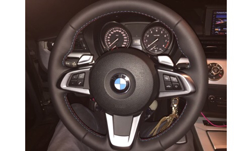

Het stuur van de z4 was helemaal versleten, de misses begon zich eraan te storen. En ze wilde ook wel van die kleurtjes in het stuur, dat kan geregeld worden. :clap:
Voor 140 euro kant en klaar en op en neer gestuurd naar DL, binnen een week retour.

Erg netjes! Waar laten doen? :D

Vooral die kleurtjes erin :)

(stuurtje ook gaaf overigens)

Stuur lijkt nu dikker dan het origineel in de E89. Wel 140€ well spend imho!
In en uitbouwen doe je zelf met airbag-demontage en al?

Ik heb ervoor gekozen om het leer eromheen te trekken idd, dus ietsje pietsje dikker idd. Goed gezien :)
Airbag eruit is super simpel, onderin het stuur zitten 2 gaatjes, daar schroevendraaier in en opzij drukken en de airbag komt los uit het stuur. 2 schroefjes om de stuurbediening eruit te halen (niet nodig achteraf, de plasticbeugels waren vergaan en zaten dus al los....slechte kwaliteit kunststof gewoon. Gelukkig ook totaal onnodig, zonder beugel en schroefjes klikken ze al muurvast in het stuur). Paar stekkertjes los en de centrale bout losdraaien. Nog geen 5 minuten werk.
Ik heb alles gedaan met de auto van het contact af, accu niet losgemaakt. Na montage ook geen storingsmelding. Was dat wel geweest had ik die kunnen resetten (heb er een tool voor), maar dat was dus niet nodig.

Dank voor je uitleg, dat is een stuk simpeler dan ik dacht. Accu er niet af scheelt ook veel storingsmeldingen, lijkt me.
