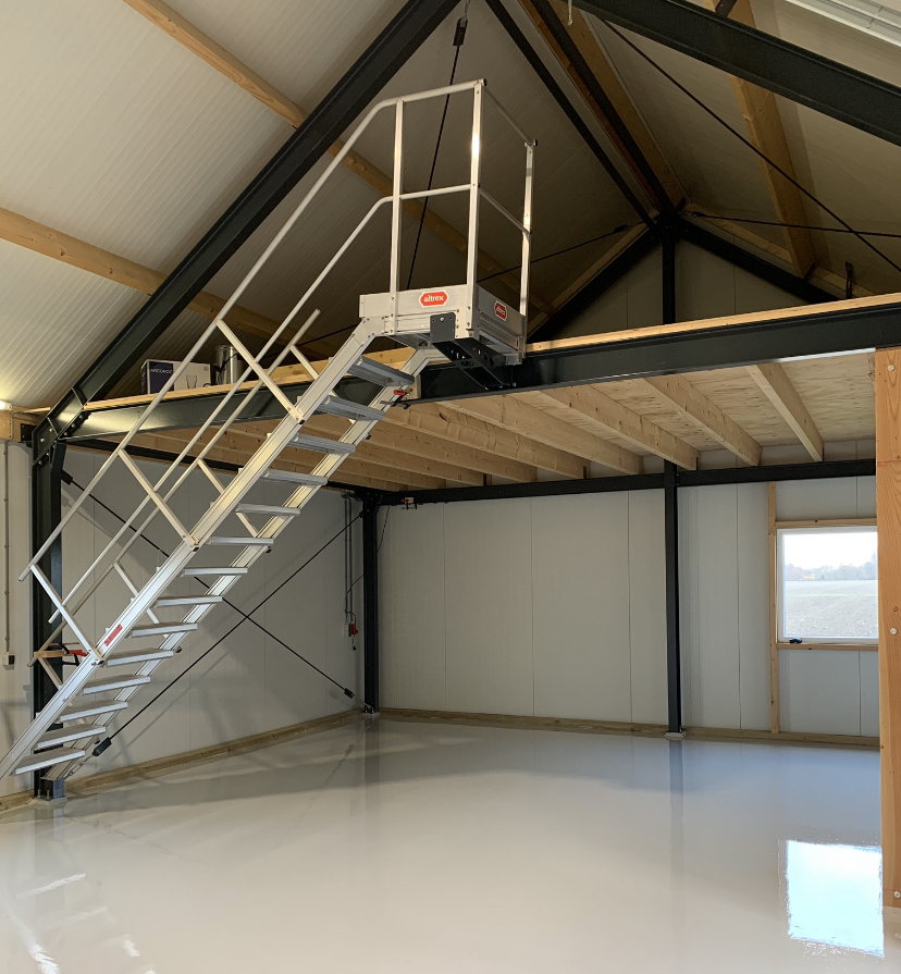

Onlangs de vloer van de schuur voorzien van een dikke epoxy coating, blij mee en was best leuk klusje om te doen. Het is nu nog bijna hoogglans maar wordt uiteindelijk mat.

@RJK, ziet er super strak uit! Gaaf
