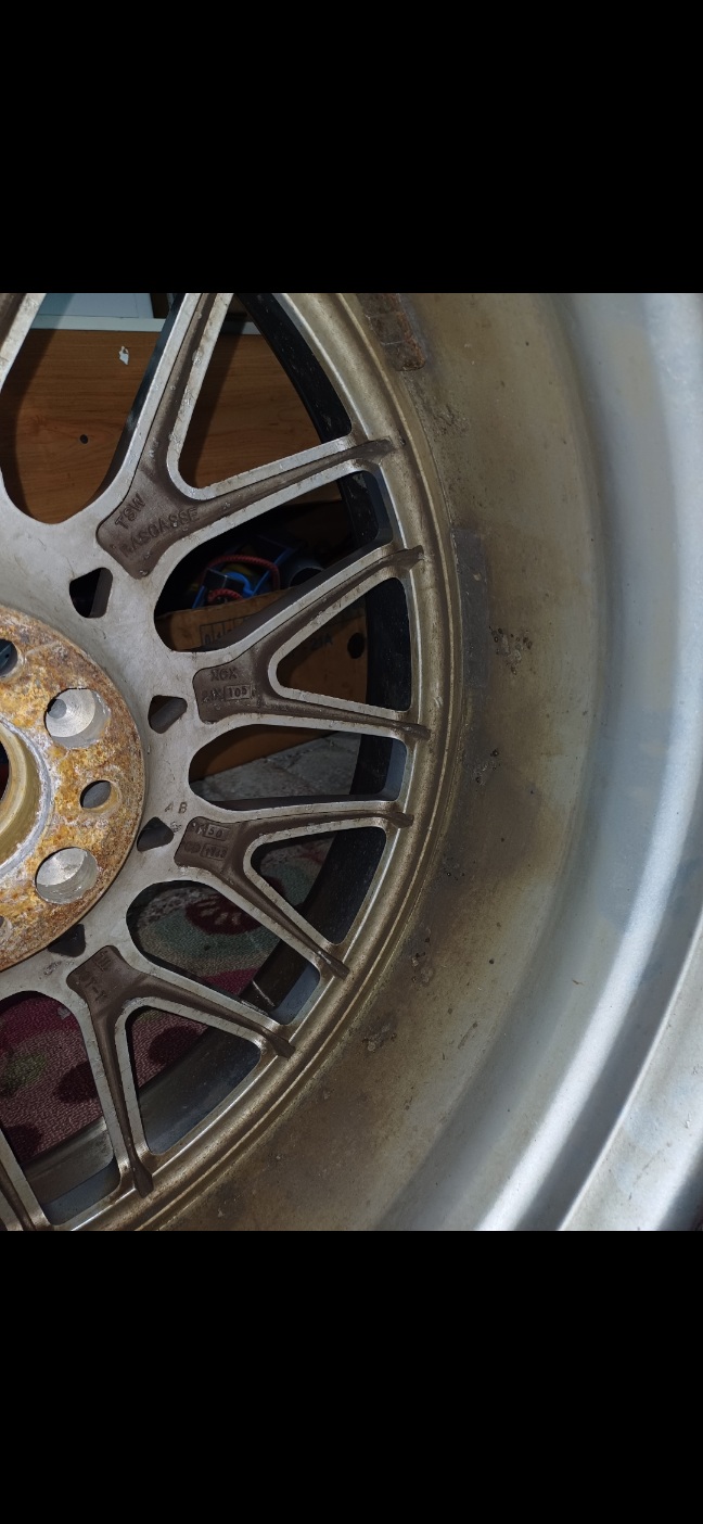

Ik probeer een (goedkoop) setje wielen te regelen daarvoor.
Dat valt niet mee.
Origineel is 19" met achter maximaal 275 breed.
En dat is niet ideaal.
Andere sets Jaguar 5x108 velgen passen niet door de afwijkende ET waarde. (Vanaf 2010 zit er een Ediff op de XKR...andere ET waarde dan andere Jaguars..

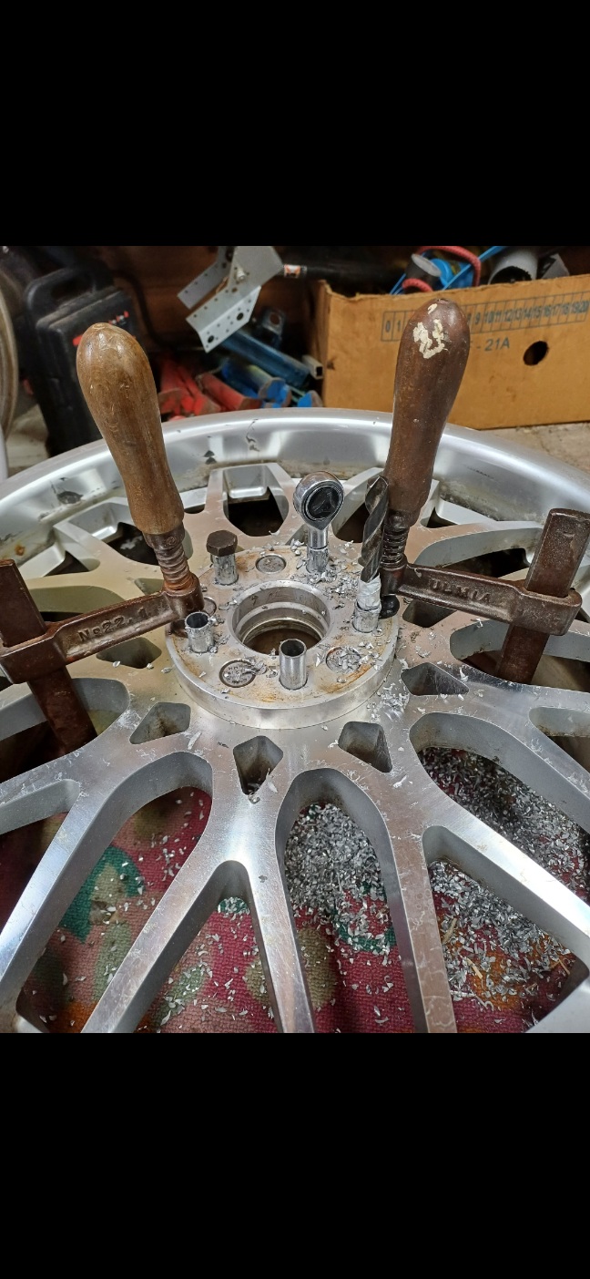

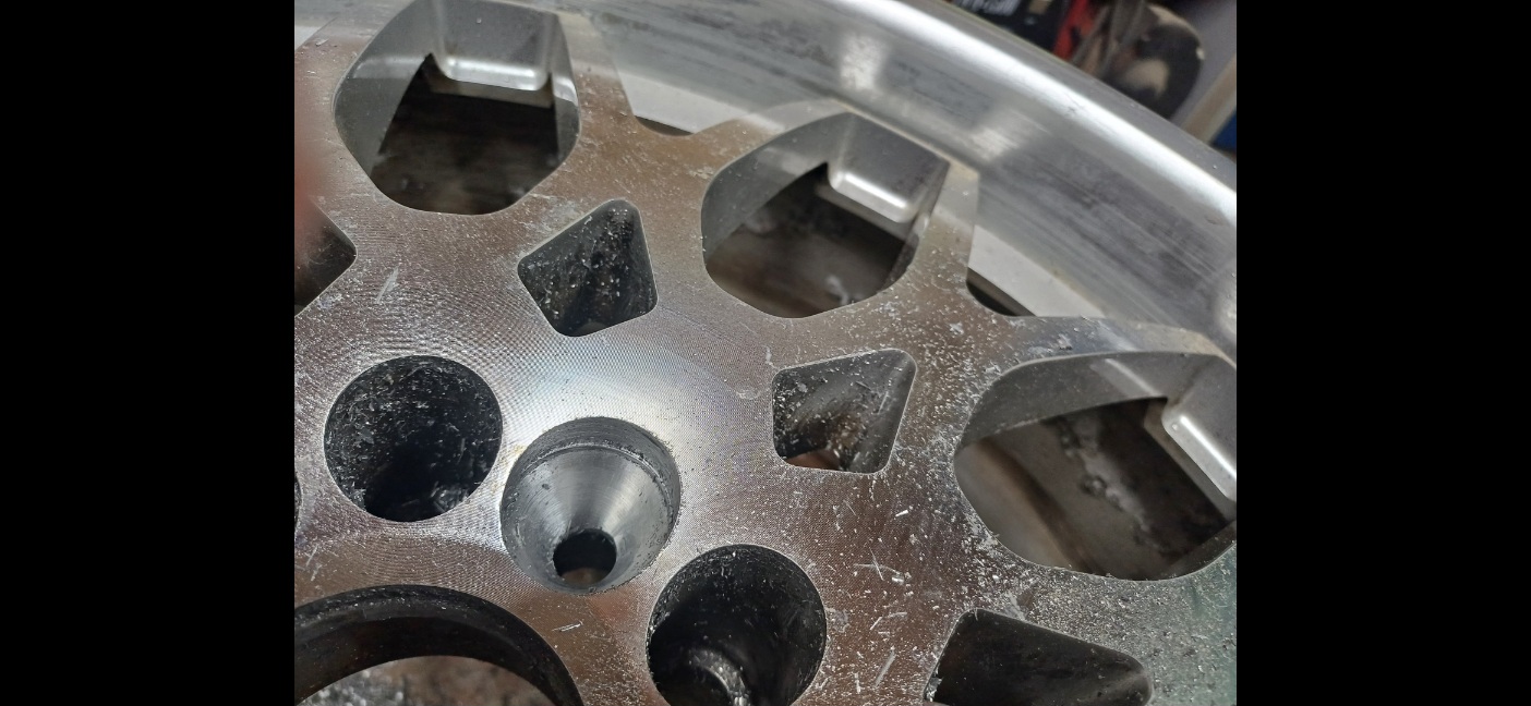

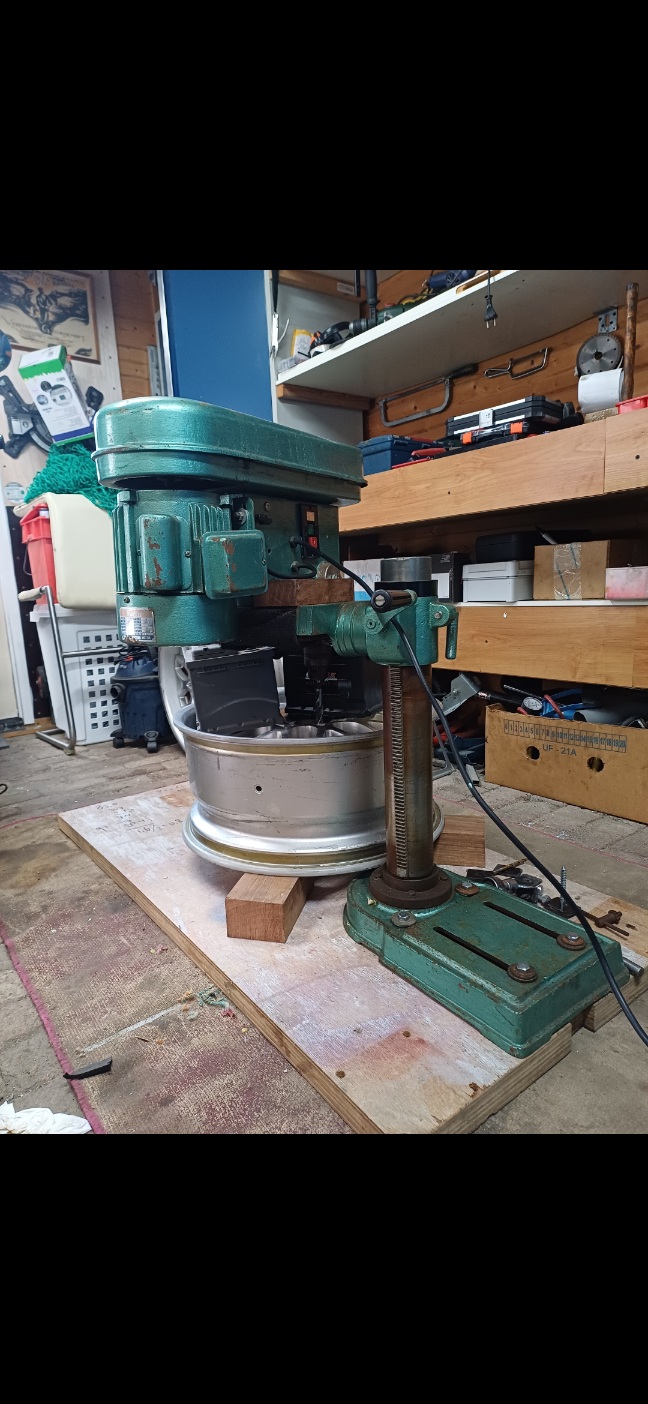

Omdat ik een beetje maf ben😱..
Heb ik een (schroot) setje rechte TSW 21" velgen gekocht met juiste breedte en ET plus naafgat....(en juiste prijs)
Maar met foute velgsteek🫣.
Dus ik moet er een multisteek set van fabrieken.
Een zogenaamd "don't try this at home" projectje.
Wat ik wel thuis doe 🤣.
Lukt het niet is het jammer.
Maar het lijkt te gaan lukken.
Achter komen er gebruikte 315-30-21" Cup2 (mee bezig, nog niet thuis)
Ik zoek nog een set 275-35-21 voor de voorkant..

Ha ja ook moedig als ik je nieuwe foto's zou bekijk. Indrukwekkende ghetto engineering, hou ik wel van :)

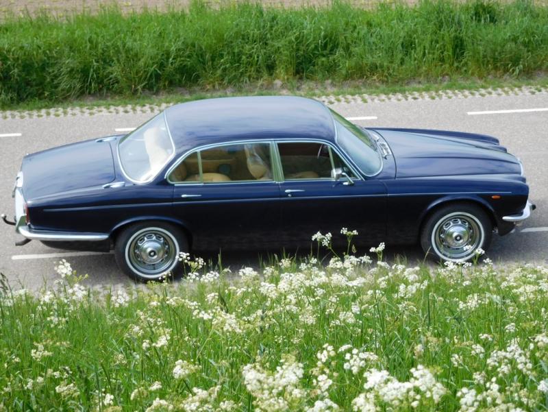

Bericht door JagOnTrack » 15 jan 2024, 15:21
Dat is een XJ6 L (L=lang) Series 2, met 4.2L 6 cilinder lijn XK motor met Borg Warner automaat, bouwjaar 1975.
Gekocht in 2014 voor 800€...vastgeroeste schuurvondst😱.
2017 verkocht als rijdend en gekeurd. (Foto)
3K aan materiaal ingestopt, en heel, heel veel vrije tijd..
Veel van geleerd.
https://www.jaguarforum.nl/forum/topic/ ... /#comments.
Vooral hoe ik het daarna nog beter zou doen🤣..

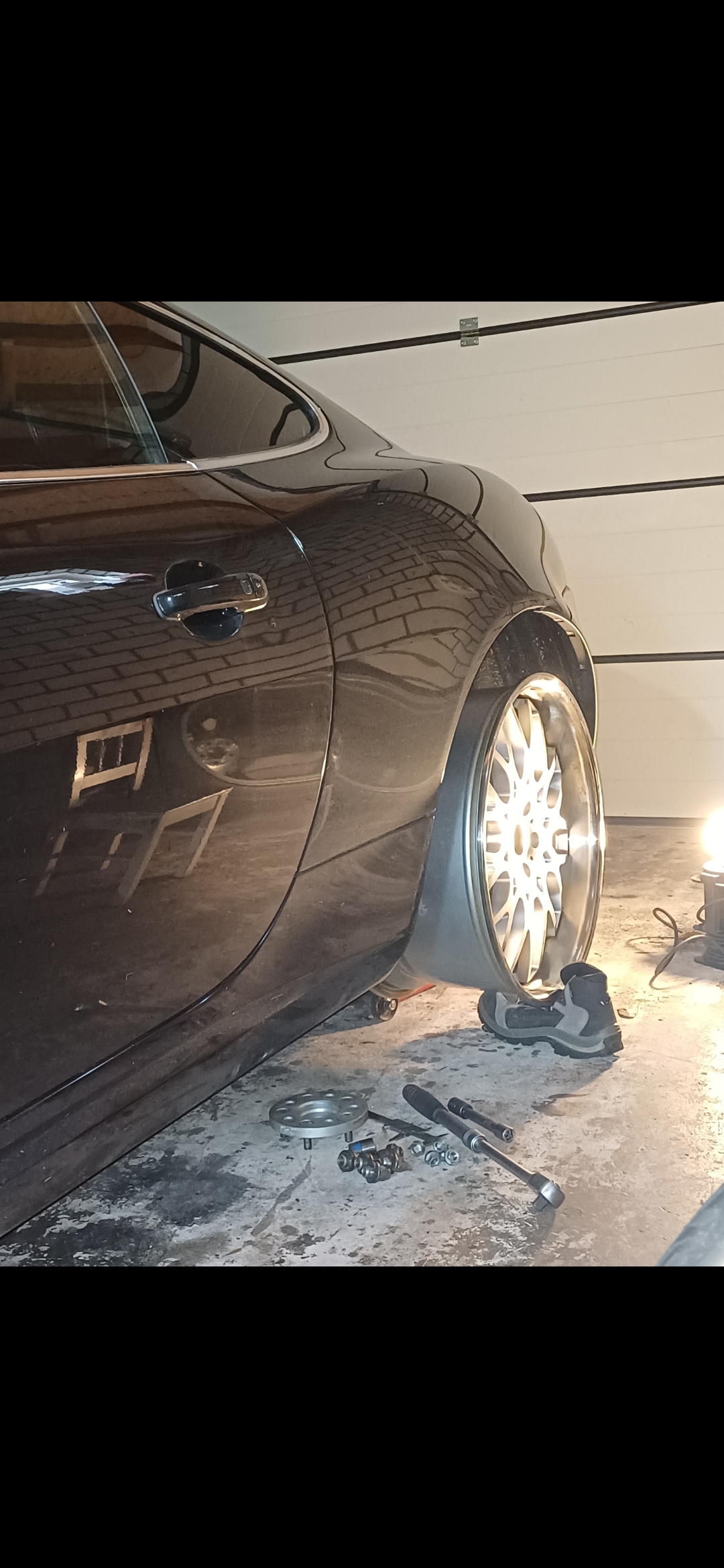

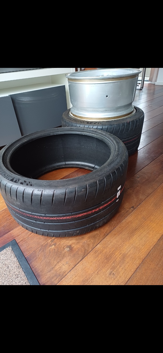

Bericht door JagOnTrack » 17 jan 2024, 15:40
Weer een stap dichterbij een dagje circuit...
De Cup2 (achter)banden zijn wel wat breed voor de velg..
315 op 10,5J..
Voor zou ik dat niet doen vanwege misschien wazig stuurgevoel.
Achter hoop ik dat het positief werkt.
Grip is het grootste doel..
Berichten: 5115
Re: Rob stelt zich voor (Rare Track-wens met een ouwe Jag🤣)
Bericht door Philipoo » 18 jan 2024, 11:23
Je eigen velgen omboren.. jij durft! Succes!
Bericht door JagOnTrack » 18 jan 2024, 18:38
Dank..
Het is nog maar de vraag of het iets bruikbaars op gaat leveren🫣🤣.
Een passende set is altijd beter natuurlijk.
Ach, ik leer er weer een hoop van.
Volgende keer beter omboren van een 5x112 setje dan er een multisteek van te maken.
Berichten: 13184
Bericht door MartijnGizmo » 19 jan 2024, 09:24
5x112 naar 5x108 kan soms ook met schuifbouten, beetje afhankelijk van hoe de velg geboord is, hoef je niets te boren.
Ferrari 360/430 of Maserati Gransport zou je misschien ook nog brede 5x108-velgen van kunnen vinden.
Sabberjoch
Berichten: 799
Auto: 981C S
Locatie: Ter Apel
Bericht door Sabberjoch » 19 jan 2024, 10:55
JagOnTrack schreef: 18 jan 2024, 18:38 Dank..
Vooral spannend of het hart genoeg "vlees" heeft om met die extra gaten alsnog zijn kracht te behouden.
Weet niet of deze origineel ook als multisteek zijn geleverd, maar je speelt nu wel met de integriteit van de velg natuurlijk.
In ieder geval wel een leuk project zo, ben benieuwd hoe het lijkt!
JagOnTrack
Berichten: 265
Lid geworden op: 27 nov 2020, 21:08
Auto: Jaguar XKR (Performance pack)
Bericht door JagOnTrack » 19 jan 2024, 11:26
Sabberjoch schreef: 19 jan 2024, 10:55
Dat is precies het vraagstuk inderdaad..
De kracht word overgedragen van de naaf op de velg door middel van frictie tussen de 2.
Die hoge frictie komt tot stand door het aanhaalmoment van de wielmoeren.
Bij de flens waarmee de velg op de naaf komt word geen materiaal weggehaald.
Daar zaten al gaten (verlichting/voorziening voor spoorverbreder boutkop ofzo?)
Het gaat erom dat de krachten vanuit de spaken naar de flens lopen, en dat er op dat "traject" geen materiaal weggehaald word.
Daarbij zal de buitenkant van de flens (velgnaaf) de grootste kracht op moeten nemen.
Heb wel wat advies ingewonnen, en ondanks dat het ongebruikelijk is werd het niet direct afgeraden..
Maar ik vind het aantonen ook nog wel een dingetje.
Voelt het niet goed dan zoek ik een andere set.
Laatst gewijzigd door JagOnTrack op 19 jan 2024, 18:21, 2 keer totaal gewijzigd.
JagOnTrack
Berichten: 265
Bericht door JagOnTrack » 19 jan 2024, 11:34
MartijnGizmo schreef: 19 jan 2024, 09:24 5x112 naar 5x108 kan soms ook met schuifbouten, beetje afhankelijk van hoe de velg geboord is, hoef je niets te boren.
Dank,
Schuifmoeren heb ik liggen, maar randafstand is vaak een probleem omdat de "kamer" waarin het gat zit meestal te smal is.
Die kamer opboren is wel een (goede/betere) optie als wat ik nu deed...wellicht.
Verder zie ik wel beter passende 21" breedsets met 10,5J-11J achter, maar 3-7K uitgeven voor dit, wat slechts voor de fun en bezigheid is...is voor mij niet realistisch.

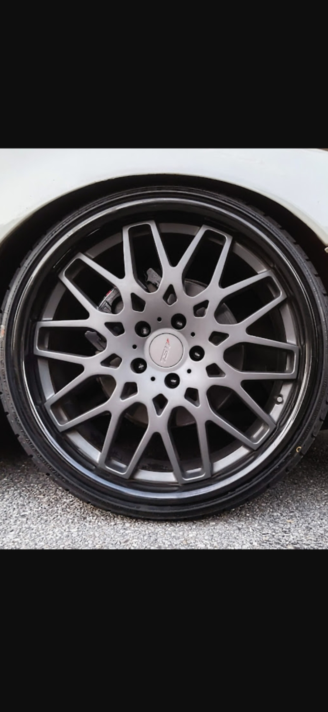

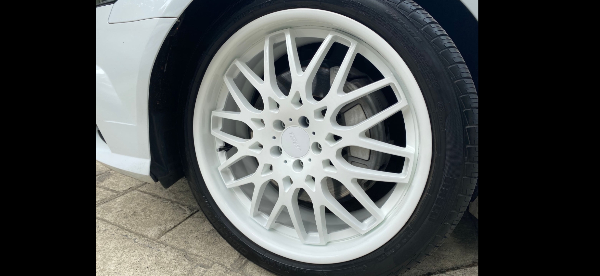

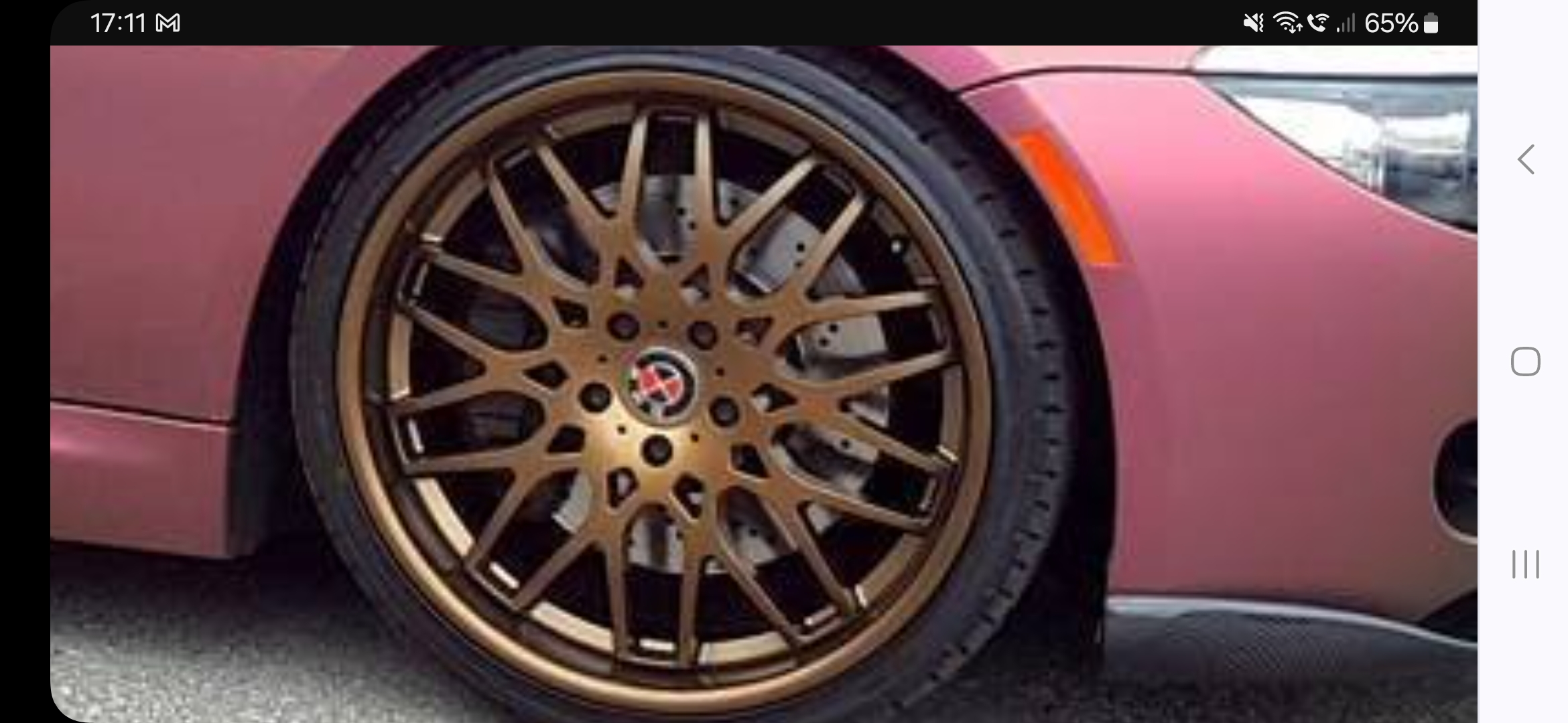

Bericht door JagOnTrack » 22 jan 2024, 11:30
Het velgenprojectje is nog niet zekergesteld...
En als dat lukt is het visuele van ondergeschikt belang..(grip en stuurprecisie is het doel😉)
Toch alvast nadenken over een lakkleurtje..
Ik ben van plan ze te spuiten niet poedercoaten..
Wat zou niet misstaan op een zwarte XK..
