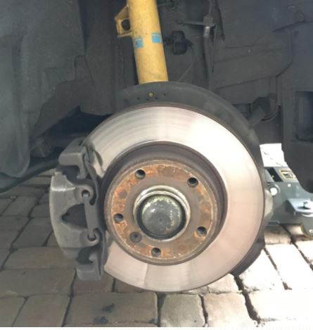

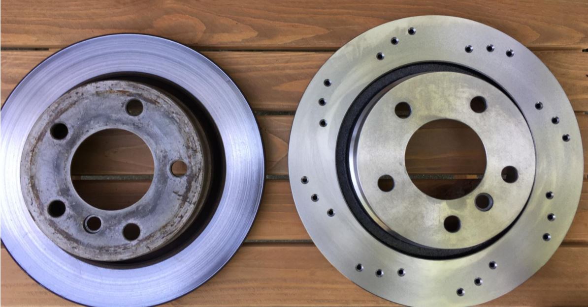

Remmerij
Voor de APK moesten de schijven achter vervangen worden, en de voorkant kreeg ook een klein randje. Het idee om alles zo licht mogelijk te maken en een kilo te winnen door de massieve 280mm schijven achter te monteren heb ik losgelaten en ik ben toch maar voor de geliefde upgrade gegaan die Eeuwe al eerder in dit draadje aanhaalde: Van 276mm schijven naar 294mm achter, en aan de voorkant van 286mm naar 300mm. Zescilinder remmerij op de viercilinder dus. Daarvoor had ik de afgelopen maanden al de iets grotere brackets/remzadels bij elkaar gesprokkeld. De klauwen blijven hetzelfde, maar staan nu alleen iets verder naar buiten om ruimte te geven aan de grotere schijven. Zeker achter is dat een lekker verschil:
De achterkant had ik als eerste gemonteerd. Deze Mtec schijven zijn geolied en ondanks goed ontvetten voelden de eerste ritjes niet zo best. Maar al snel merkte je dat bij progressief remmen de achterzijde flink 'aangetrokken' werd. En die grotere geperforeerde schijven staan ook erg mooi achter de velgen.

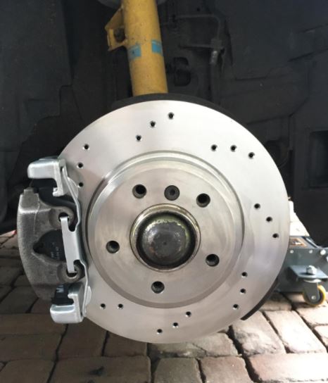

Een paar weken later heb ik de voorkant vervangen:
De brackets had ik in in Titansilber gespoten en met blanke 2K laklagen afgewerkt. Misschien dat ik alles ooit nog eens in Le Mans Blau zet, zo kun je wel mooi op kleur werken. Maar de 2K lakken van bijv. Foliatec (met kwast) geven wel een dikkere en duurzamere laag. De klauwen had ik vorig jaar in de Hammerite zilver gezet (en met Brunox roestomvormer/epoxyprimer voorbereid), maar dat hoef je niet na te doen, zoals je ziet.
Eerlijk gezegd was het het remgevoel niet echt veel beter, alleen bij progressief remmen/doortrappen merkt je wel echt meer vertraging van meer serieuze remmerij. Wat wel echt een verschil in het remgevoel maakte waren de stalen remleidingen aan de voorkant. Die had ik vorig jaar al eens van een vriend gekregen, en deze week gemonteerd. Wát een verschil in in pedaalgevoel/direct remmen geeft dat zeg, meer dan dan ik verwacht had. Heerlijk.
Over Mtec had ik goede verhalen gelezen, en het leek me leuk om dit Engelse product (weet niet of het daar geproduceerd wordt) te testen. Best goedkoop ook voor 240 euro voor schijven en blokken rondom. Maar met de importheffing van 70 euro is het even duur geworden als een setje geperforeerde Brembo's. En die zijn wél gecoat. En daarom zou ik Mtec niet echt aanbevelen, want al na een paar weken zitten ze nagenoeg helemaal onder de vliegroest. Met aluzincspray maak ik dat nog wel een keertje mooi, maar dat dubbele werk had ik niet helemaal voorzien.

Mooie upgrade! zijn dit 325i remmen?
Berichten: 4366
Auto: BMW G31 530d, E46 323Ci
Re: E46 M43 Budget-Bimmer: koelere thermostaat en varia
Bericht door Eric Z » 20 aug 2021, 23:21
Of 328i, 330i is een maatje groter met voor 325mm. Achter weet ik niet uit m,n hoofd.
jessedehaan
Berichten: 322
Lid geworden op: 18 jan 2020, 19:37
Auto: BMW E46 318i M43
Bericht door jessedehaan » 21 aug 2021, 07:41
Ja ik dacht dat de 328 en de facelift/M54 zescilinders de 300/294 combi hadden.
Zo'n setje 330 remmen is écht een upgrade inderdaad, zowel groter met 325mm alsoook dikker (25mm t.o.v. 22mm). Maar hiervoor heb je naast grotere brackets ook de 330 klauwen nodig. Die hebben ook een iets grotere 57mm remzuiger t.o.v. de 54mm in alle andere klauwen (M3 60mm remzuiger), en een wat grotere hoofdremcilinder. Alleen zijn deze setjes behoorlijk geliefd en duur, en passen mijn 16 inch wielen daar niet overheen. 17 inch is t.z.t. geen gek idee, maar die wielen zijn per hoek serieus wat zwaarder en dat maakt mijn 318 dan wel weer voelbaar slomer.
Voor nu dus de beste en goedkoopste oplossing. Je hebt alleen andere brackets nodig, en schijven, maar als je die toch al moet vervangen zijn dat geen extra kosten.

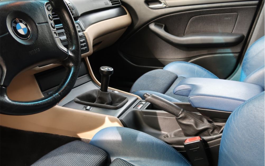

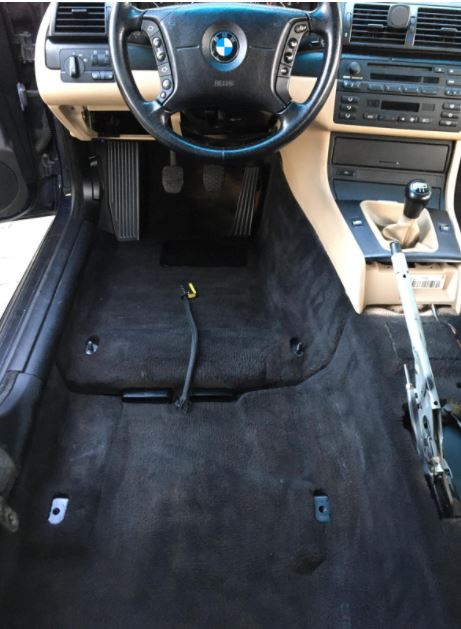

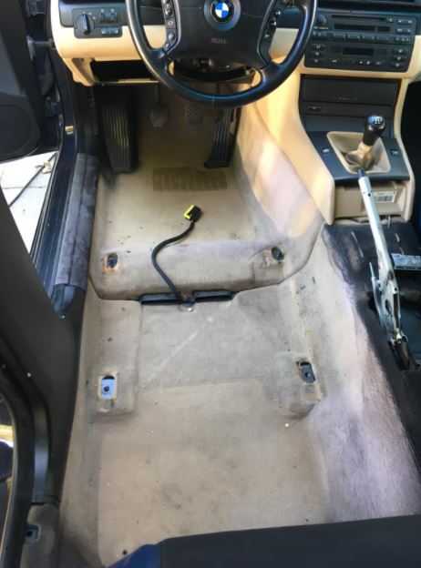

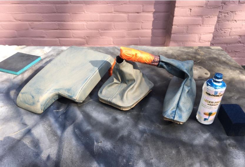

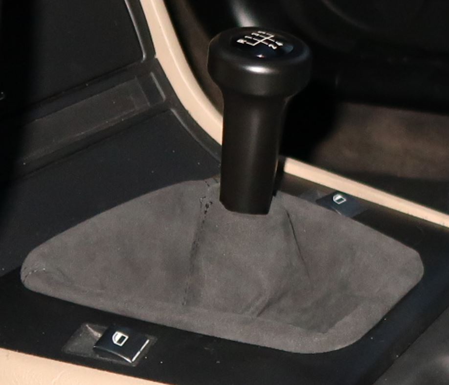

Het interieur heb ik de afgelopen maanden af kunnen ronden. Laatst heb -kant voor kant- het het tapijt te zuigen/soppen/uitzuigen en zwart te spuiten, en alle middenconsole onderdelen ook: de softouchlaag was nog onaanzienlijker geworden dan ik had opgemerkt. Na stevig soppen met een schuurspons, opschuren en weer ontvetten werd het spuitwerk behoorlijk mooi. Alleen dat geribbelde flexibele asbak-afdek-kapje moet ik nog eens grondiger doen, of een origineel zwarte gaan zoeken
In het lederverven ben ik -na de halve achterbank- behoorlijk bedreven, en zo ziet beige er na 1 laagje colourlock uit:
Dat duurt een eeuwigheid. Daarom dat ik het eerst met acrlyverf (Motip TopasBlau) in een dunne basislaag spuit. Dat trekt dan al aardig in het open geschuurde leer. En daarna nog een tiental lagen colourlock erop deppen voor de de matte en egale kleur.
De armsteun staat en houdt het perfect. Maar een blauwe pook- en handremhoes maakte het een beetje tot een leurenkermis op de middenconsole. Daarom maar een zwarte handremhoes van zolder gehaald, en als kers op de taart een OEM alcantara pookhoes en een vintage pookknop die m'n houten/gespoten pookknop vervangt.
Die pookknop van delrin vind ik echt uit de kunst, een cadeautje om alle ombouwerkzaamheden mee te bekronen. Hij is van Garagistic, en met een bijgeleverde adapter 'sleeve' op je OEM pook te schroeven. Ligt lekker in de hand, en hoewel niet period correct, past het prima in een oude E46.

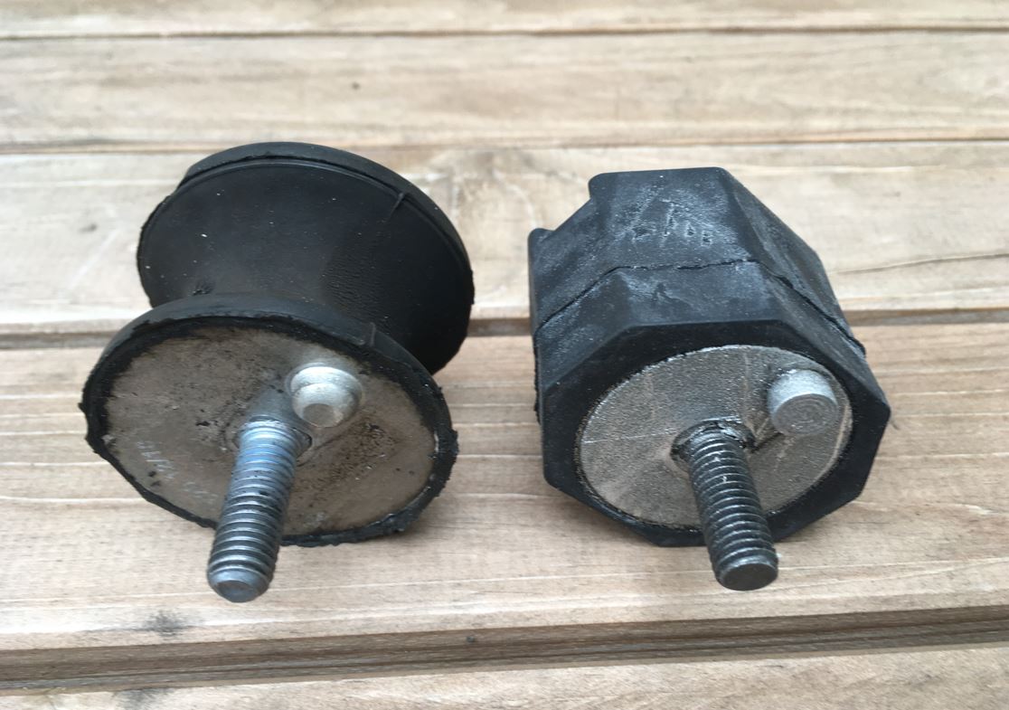

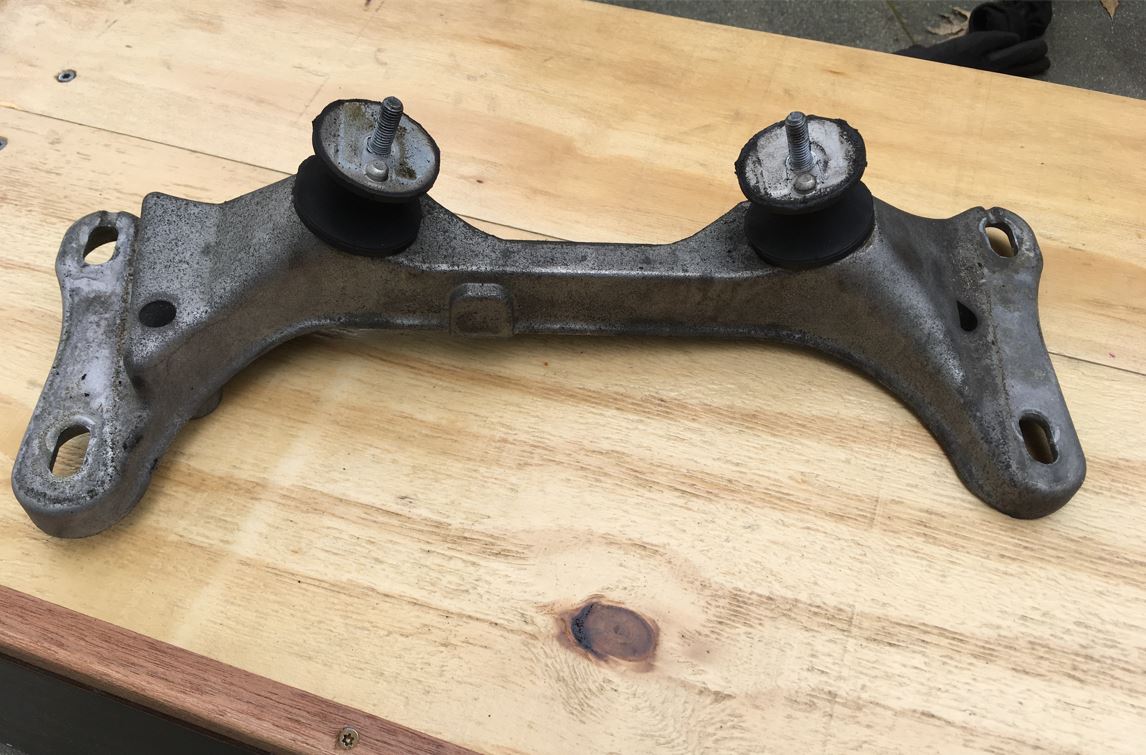

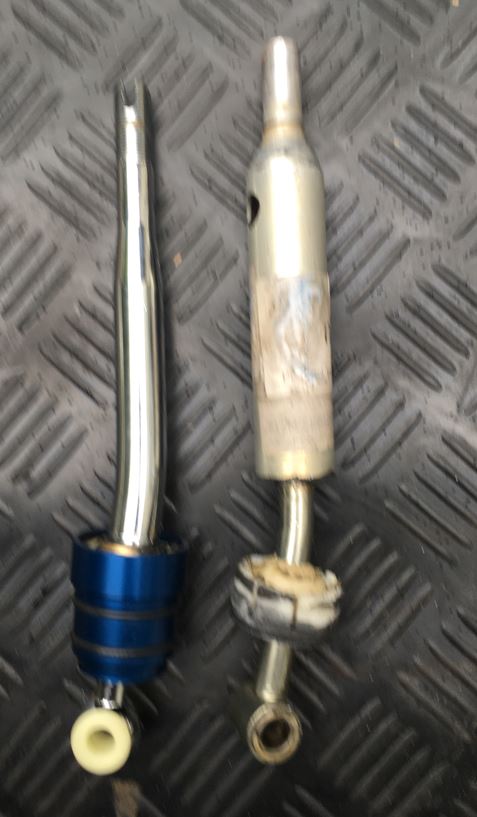

Ik had al een fijne shortshifter gemaakt met een ingekorte E39 pook en knop, maar ik wilde een nog kortere slag, en niet meer dat dempende rubber in de schakelpook dat behoorlijk meebuigt. De totale pooklengte is nu ietsje langer door de hogere knop, maar onder het ronde lager zit wel een langere hefboom waardoor de slag/overbrenging netto nog wat korter is geworden. Schakelen gaat gelukkig nog niets te zwaar, en er is een veel directer gevoel en zo'n mooi mechanisch 'klik' geluid. Wel krijg je bij flink optrekken in 1 en 2 meer trilling vanuit je bak mee.

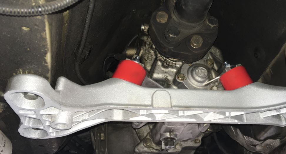

Iets dat me eens bij een losliggende bak was opgevallen, was hoe overdreven zacht de standaard versnellingsbakrubbers wel niet zijn, met je duim buig je die makkelijk om.
En omdat ik 80a diffrubbers van StrongFlex nog redelijk zacht vind, dacht ik dat vergelijkbare PU bakrubbers ook wel zouden kunnen. Nou, het staat geweldig mooi, en wat een verschil bij het optrekken zeg en doorschakelen nu de bak niet meer beweegt; je voelt geen bonk en drukverlies meer op je aandrijflijn bij het overschakelen.
Alleen, en zeker bij mijn viercilinder zonder balansassen, was de trilling echt niet te harden. Alsof de auto bij het opstarten, optrekken, op de motor afremmen helemaal uit elkaar trilt. Ik heb ze nog eens losser gedraaid en wat rubber ringetjes toegevoegd, maar dat hielp nagenoeg niets. Dus toen de OEM steunen maar weer terug gezet.
Dit zijn wel boltthrough baksteunen, waarbij de bout ook veel trilling doorgeeft. Met twee grove M8 helicoils (andere naam) kun je ze misschien ook geïsoleerd monteren en dempt het PU meer. Misschien probeer ik dat nog eens, maar voor nu heb ik een geweldige oplossing gevonden: zeskantige baksteunen van de E30. Die kosten niets, bij het optrekken en doorschakelen voel ik dezelfde winst: je hoeft tussen 2 en 3 niet meer voorzichtig de koppeling op te laten komen om een stukje speling/bonk op te vangen, alles blijft gewoon stevig op z'n plaats, en dat zónder merkbaar extra trillingen.
En als toegift voor wie dit draadje zover door heeft gespit:
Dit is het productnummer: 23711175939
Het rubber is een tikje harder, vierkanter/geen zandloper, en ook een stuk breder om die kantelbeweging op te vangen.

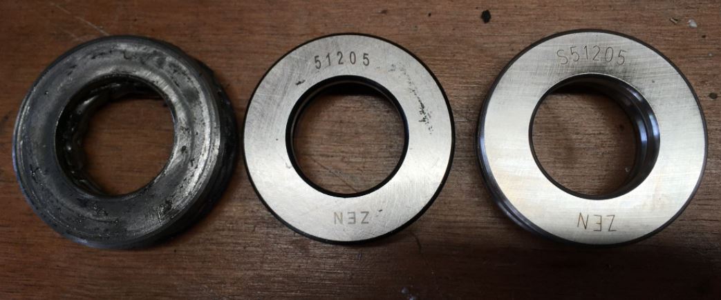

En ik zou het nog eens melden als ik vervangen had gevonden voor het inferieure lager van die veelverkocht wiellager pers setjes. Nu ik wat draagarmrubbers aan het persen was moet ik echt vervanging hebben en ben ik eens gaan zoeken op axiaallager, en dan heet het uiteindelijk een taatslager, met binnenmaat 25mm, buitenmaat ongeveer 50mm en zo'n 14mm dikte: 21205 moet je hebben. Er zijn veel aanbieders en merken, volgens mij maakt het niet veel uit.
Die oude was wel echt gemaakt van colablikjes.
Ik had een standaard plaatsstalen exemplaar voor zo'n 5 euro gekocht, en een RVS uitgevoerde van 25 euro, maar de eerste geeft geen krimp en is al vele malen beter dan het origineel.

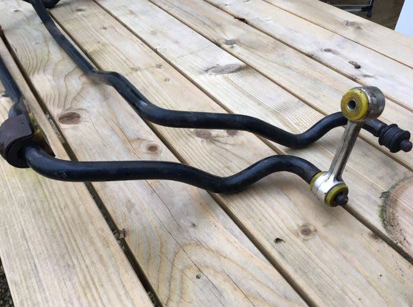

Ik ben in 2018 al meteen van een 15mm stabi aan de achterkant overgestapt op een 18mm, dat was echt een geweldig verschil.
Inmiddels had ik al een jaar een 19mm variant in de schuur liggen, en die eindelijk met 90sha PU stabilinkjes erin gezet.
Het verschil is niet zo groot als toen, maar toch weer een tikkie strakker en iets makkelijker dwars.

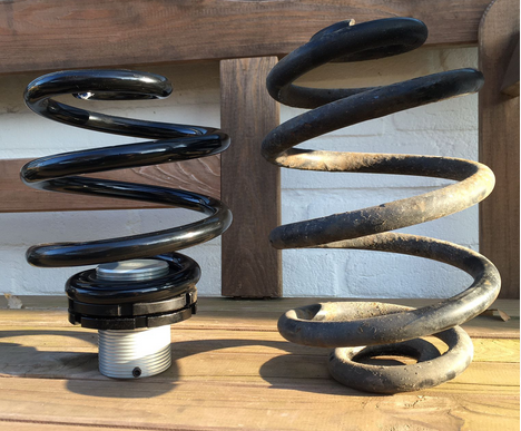

Een vriend heeft dezelfde BMW gekocht, maar nogal een doorhangende achterkant. Zelf zat ik eens naar verstelbare veren te kijken omdat ie met belasting/vakantie ook wel iets hoger mag bij mij. Dus we hebben wat gewisseld. Hij staat (mét extra standaard 5mm sprinpad ertussen) weer mooi op hoogte, en geloof het of niet (wat een hoogteverschil op de foto!) ik sta even hoog met de GAZ veren.
Mijn idee was om juist hoger te kunnen staan, maar daarvoor heb ik inmiddels die idioot dure 14,5mm springpad van het schlechtwegepakket gekocht voor de extra 9mm. Toch ben ik wel blij, want de nieuwe veren zijn linear (niet die kleine soepele windingen aan de uiteinden) en houden de auto ook bij belasting op nagenoeg dezelfde hoogte. En ze zijn niet minder comfortabel.
Ik vroeg om 'standaard' en kreeg 6 inch hoogte en 450lbs/inch (8kg/mm). Mocht wel hoger dus (maar dat kon niet), maar prima hardheid.

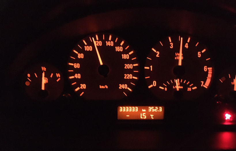

En ja hoor, toch een mooie mijlpaal gehaald: 333.333km.
Met ruim 333km op de dagtrip (was niet helemaal scherp).
En ook ruim 3333 toeren, wat ook makkelijk gaat met een 3.73 diff:)
Niet lang meer, of ik heb D.V. volgende maand al een TON met de BudgetBimmer gereden

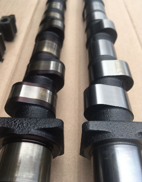

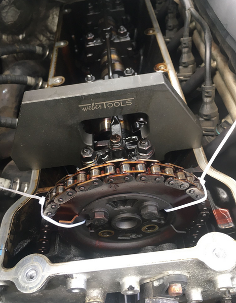

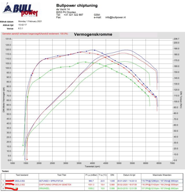

De laatste weken heb ik iets gedaan waar ik al lang naar uitkijk: een snellere nokkenas. Elk jaar zet ik een stapje in de motorische tuning. De chip was de eerste stap naar merkbaar meer koppel onderin, en vooral het lichtere vliegwiel en het spruitstuk maakten het hopeloos trage blok al lekker levendig. Maar let op de dip in de oorspronkelijke koppelkromme (groene lijn), want die komt terug:
De standaard nokkenas heeft een duratie van 244 graden. De stappen daarna zijn 256, 266, 272, 276 of 288. Met de laatsten heb je geen stationairloop en apk goedkeuring meer vrees ik, maar om nu zoveel geld in een halfzachte 256 nokkenas te steken .. werd uiteindelijk toch de keuze. Ik had namelijk gelezen dat met elke 10 graden verschil in duratie het piekvermogen zo'n 500rpm zou verschuiven, en die orde van grootte leek me het meest verstandig voor deze 8 klepper gezinsauto.
Die nieuwe nokkenas ziet er goed uit! Je ziet dat de standaad nokken smaller zijn en puntiger omhoog staan. De Schrick nokken zijn breder en staan iets wijder uiteen. De kleplift is standaard 10,6mm op inlaat en 10mm uitlaat. Deze 256 heeft 11,1mm op in- en uitlaat. Dus 0,5mm en 1,1mm erbij. De Dbilas 272 nok geeft met 11,6mm kleplift pas echt meer lift op de inlaat, maar zoveel duratie durfde ik nog niet aan.
De ketting vastgezet, blokkeergereedschap erbij, de aanhaalmomenten even opgezocht en zo ging het best om de nokkenas zelf voorzichtig te wisselen.
De oude nokkenas was donker gekleurd door slechte olie/te lange intervallen van de vorige eigenaar, en die verstopte olieleiding komt hier vast ook door. Met een bus remmenreiniger door de rail te spuiten kreeg ik de laatste sproeigaatjes niet open (en heel wat oliewissels en flushes blijkbaar ook niet..) daar was een speldje voor nodig. Voor de toekomst heb ik een nieuwe besteld, want van binnen zal het ook wel allemaal vastgekoekt zijn, en wat smering en koeling is zeker met wat meer toeren wel wenselijk.
Zo, dat rijdt wel anders! De adverteerders geven zo'n 12pk vermogenswinst aan voor een 256 nok. Ik denk dat ik mede door de spaghetti maarliefs 15pk mee heb gekregen, van 120pk @ 5250rpm naar 135pk @ 5500rpm. Wat me voorheen ergerde was dat het vermogen na het piekvermogen ontzettend hard terugliep, en doortrekken naar 6000 toeren eerder op vertragen leek. Dat klopt ook wel, bij 6000rpm levert de motor nu ruim 20pk meer dan voorheen. Echt boven verwachting dus, op papier en in de praktijk.
Maar het verschuiven van de koppelkromme wel wel met een kostprijs: ik merkte meteen een stukje koppelverlies onderin, dat was ook wel iets meer dan ik verwacht had. Zo hing de motor voorheen ook onderin toeren echt aan het gas, i.c.m. met het korte 3.73 diff bijna als een soort TDI'tje. Nu is overstuur wat minder speels op te wekken. Ook was 1200rpm in de derde versnelling over rotondes geen enkel probleem, nu gaat dat niet meer zo soepel. Dit stukje merkbare koppelverlies helemaal onderin zie je in de dynorun trouwens niet per se terug.
Stationairloop is een beetje onrond geworden, constant 830rpm en dan elke 5 seconden een dipje naar 790. Door de gaskabel iets strakker te draaien is het nu wel stabiel 850.
En wat is er nou met piekvermogen gebeurd? Dat is (geen 12 graden/600rpm opgeschoven, maar) slechts 250 toeren verder komen te liggen. Ideaal eigenlijk, maar een uitzondering op de theorie blijkbaar. Of dat was een nauwlijks toepasbare vuistregel vanuit de Amerikaanse V8 wereld.
Het verbruik is niet veranderd. We blijven ook in de winter en met wat sperdiff pret gewoon rond de 1 op 13 rijden.
Die flinke dip in de koppelcurve bij 3000rpm is in de praktijk niet zo hinderlijk als het lijkt, het voel meer zoals het verschil dat in de pk-lijn al minder lijkt. Wel hoop ik dat de mijn donor cilinderkop met wat meer compressie en cilindervulling nog wat zal compenseren.
De 2000-6000rpm tijdsmeting is marginaal sneller geworden, omdat je nu onderin wat verliest en bovenin weer wint. Maar in het sportieve rijden en doorschakelen is het blok wel echt veel sneller geworden.

Leuk experiment met de nokkenas. Het is vast effectiever om de piek ruim voor de toerenbegrenzer te hebben, maar leuker als ie blijft klimmen tot de streep!
Begrijp ik het goed dat je er nog een andere kop op gaat zetten?

jessedehaan
Berichten: 322
Re: E46 M43 Budget-Bimmer: Schrick 256, GAZ, hulpcilinder, stabi, 333.333
Bericht door jessedehaan » 20 feb 2022, 23:33
Ja nu de verschuiving van het piekvermogen naar 5500rpm nog enorm meevalt lijkt nog iets meer duratie zeker ook mogelijk. Ik wacht in elk geval de APK af m.b.t. de viergasmeting.
Ook komt er deze zomer inderdaad een bewerkte kop op, daar zie ik best naar uit, zeker omdat de kop al 340.000km meegaat en alleen al vers geslepen kleppen voor meer compressie zouden moeten zorgen. Ook denken we zo'n 0,5mm te vlakken om de originele compressie van 9,7:1 richting 10,5:1 te krijgen. Ook wordt de flow gemeten en met three/five angle porting verhoogt. Erg leuk, zeker omdat een frisse kop bij deze kilometrages zelfs een beetje onder het reguliere onderhoud valt toch :df:
