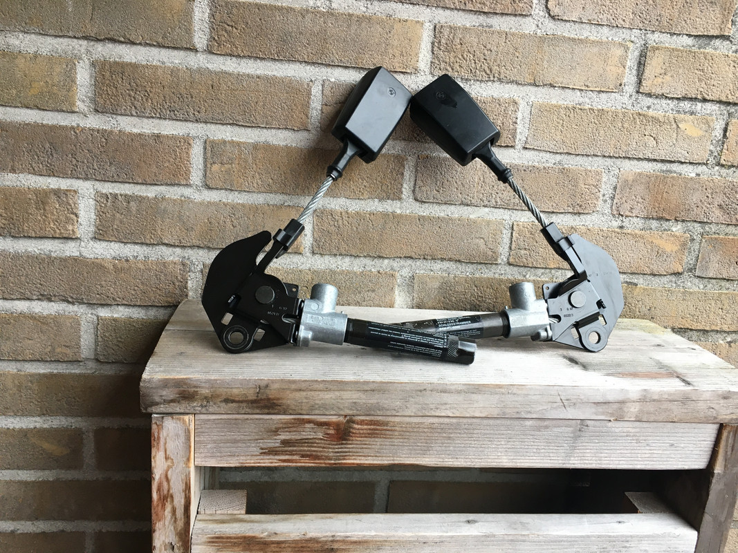

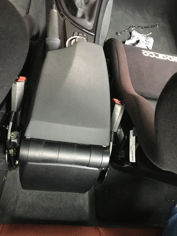

Ik heb eindelijk gordelsloten gevonden die passen naast de sparco's, het zijn E60 525d sloten geworden. zie foto's.
Airbag lampje brand nog omdat ik nog geen weerstand in de stekker van de stoel heb gedaan die achter is gebleven op het tapijt. Maar daardoor piept het gordel lampje ook niet, laat het nog ff zo
Als de remmen koud zijn remt de 135 zoals hij standaard deed met de andere 6 pots klauwen met bmw remblokjes, de Endless blokken piepen niet.
Naar mate de blokken heter worden remmen ze steeds beter, hiervoor moet je wel echt ff een stukje achterweg induiken en de ankers een paar keer goed uitgooien.

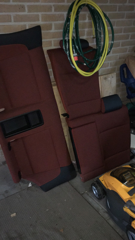

Sinds de Sparco erin zitten is de achterbank overbodig geworden.
Scheelt 26 kilo.
Eerste keer dat ik reed zonder achterbank was de tank ook bijna leeg, dan ontbreekt er wel wat druk op de achteras
Grip wordt dan wel een dingetje als je de bocht uitkomt, hij gaat dan wel opvallend snel met de kont opzij.
Ik heb nu wel iets meer geluid van banden en uitlaatdemper, daarom probeer ik op de plek van de rugleuning van de achterbank een geluidsisolerende plaat te maken. Heb op de ring echt hele mooie oplossingen gezien. Ben al bij de Hornbach geweest
Volgens mij zijn hier geen kant en klare oplossingen voor, ik kan ze iig niet vinden.
Scheelt 26 kilo.
Laatst gewijzigd door jacobt op 26 okt 2019, 20:04, 1 keer totaal gewijzigd.

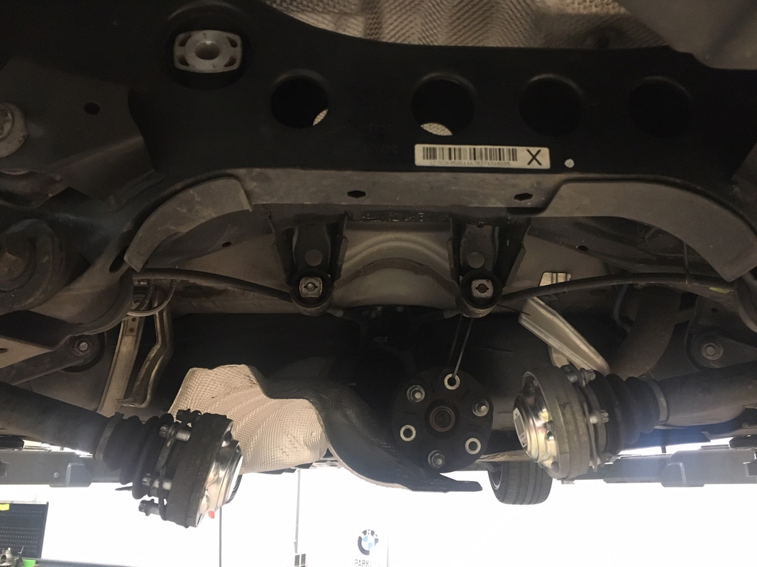

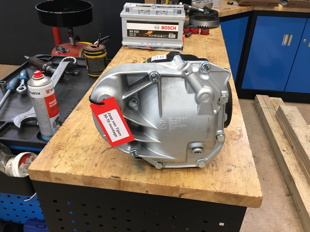

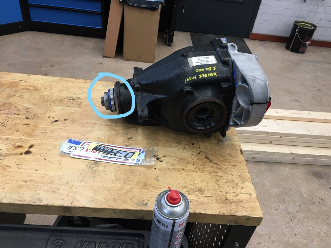

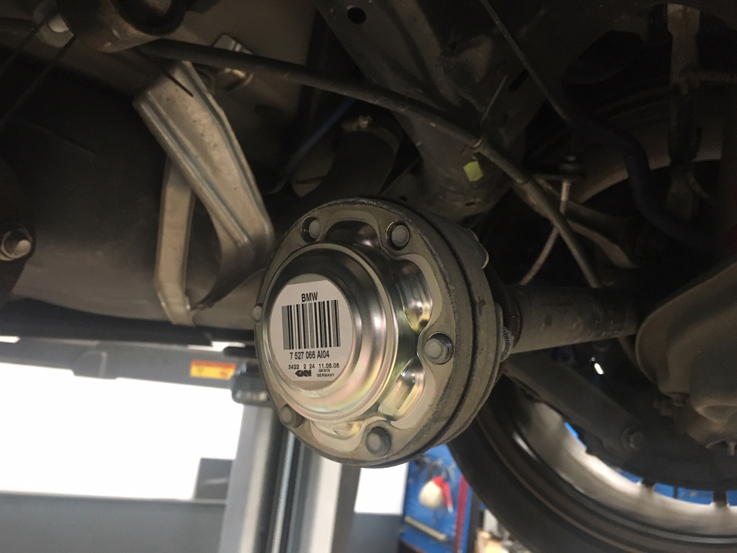

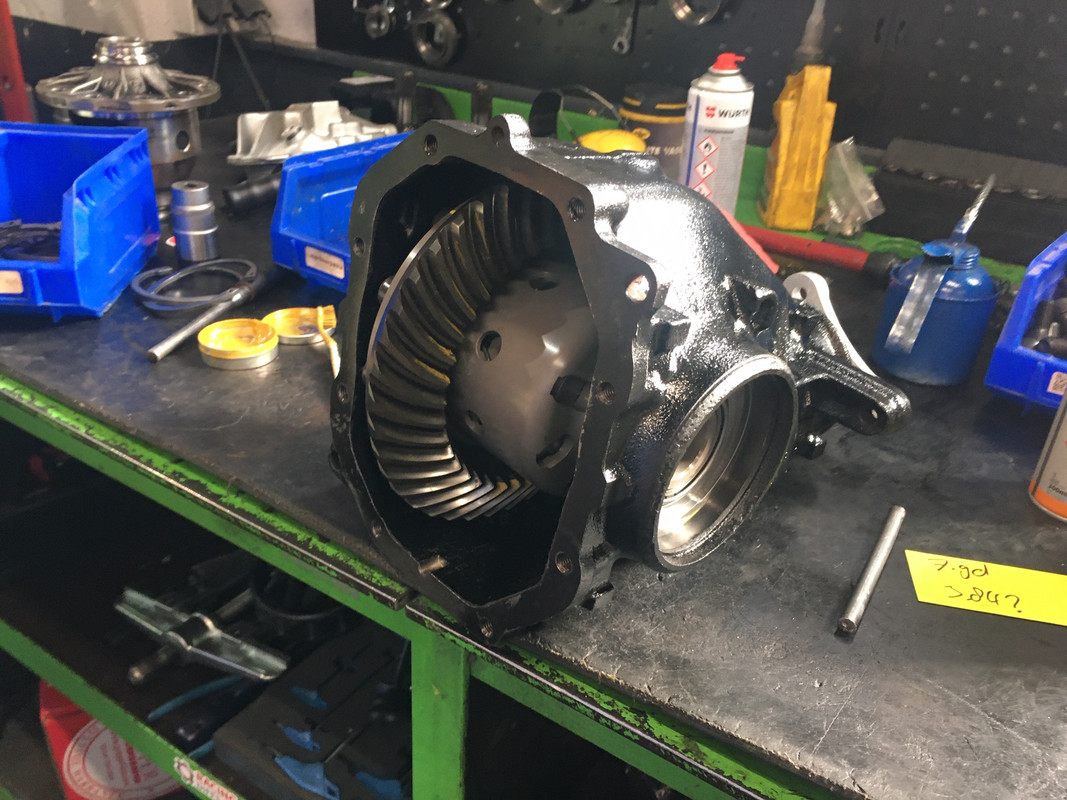

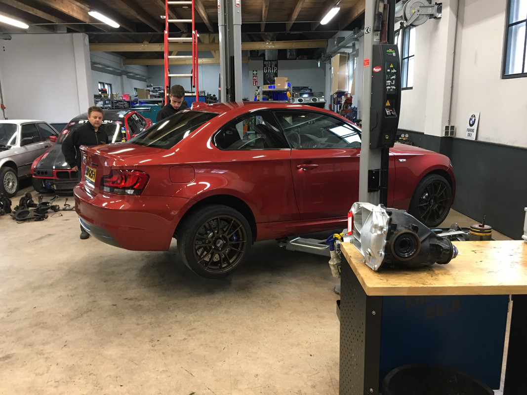

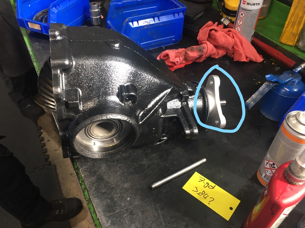

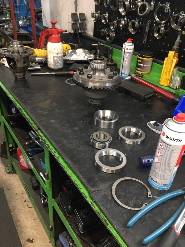

Eindelijk op bezoek geweest bij Hardeman Motorsport van Arend Jan en compagnon.
300+ km gereden om ontvangen te worden met een bak koffie en een glimlach.
Erg ontspannen sfeer, mooi bedrijf en verstand van zaken. Tijdens de zoektocht naar het juiste sper ook uitgebreid te woord gestaan per mail en telefoon. Beschrijving van de verschillende keuzes staan verderop.
Prijs was niet mild en korting was niet mogelijk, eigenlijk ook wel logisch, als ze daar mee beginnen is het einde zoek.
Wel werd er actief meegedacht om toch wat te besparen op montage en ik zou in eerste instantie niet een geheel gereviseerd diff krijgen met de kostbare nieuwe kegellagers ipv de bestaande kogellagers die 45000km oud waren in een ruil diff waar de OsGiken ingebouwd zou worden. Deze zou dan klaar liggen als ik langs kwam en uitgeruild kunnen worden met mijn open diff.
Toen de auto op de brug ging werd de Chef er al snel bij geroepen: Dit hebben we nog nooit gezien onder een 135i !!
Ik denk shit, 300 km voor niks gereden.....
Wat bleek, mijn Cardan zat met een driepoot en hardyschijf aan het diff vast, en normaal zit het cardan rechtstreeks op het diff met een soort vertanding wat in elkaar schuift. (zie foto's met blauwe lijn eromheen).
Het klaar gemaakte diff konden we dus niks mee. Nu bleek dat er 5 jaar geleden is zo'n diff met 3 poot is gereviseerd maar daar konden ze niks meer mee want het komt nooit voor. Tot nu
. Het ding lag achter in de loods, en de hoop was al opgegeven dat ze hem ooit gingen gebruiken. Dat diff is opengehaald en de OS Giken is daarin geplaatst.
Er zaten wel de prijzige nieuwe kegellagers in die ik bewust niet had besteld vanwege de prijs, maar alleen dit diff paste onder mijn auto.
Zonder morren hebben ze aangegeven dat ik geluk had en de lagers werden geschonken, was toch een meerwaarde van 500 euro tov wat ik besteld had. Erg sympathiek.
Voordeel was ook dat ik kon meekijken hoe het diff werd ingebouwd op de werkbank, leuk om alles van binnen te zien.
Ik snap de werking nu ook na een lesje van Arend Jan, vergelijkbaar met wat al is op Autoblog is afgespeeld.
Het rijden is echt subliem, de auto is getransformeerd en kan nu goed omgaan met het vermogen.
Vandaag ook op nat koud wegdek gereden, en wat een grip verschil, de auto is nu gewoon goed te rijden terwijl dat door het vermogen eerder niet fatsoenlijk ging. Afremmend op of in bochten merk je ook dat het diff werkt, het zorgt ervoor dat de voorkant actief de juiste richting in gedrukt wordt. Het verschil is heel erg groot in vergelijking met een open diff, dat voelt alsof je met ingedrukte koppeling de bocht doorgaat.
Het is echt een onderschat stuk hardware wat ik iedereen kan aanraden.
Dit waren de 3 varianten die werden aangeboden. (tekst Hardeman).
MFactory Torsen
Dit betreft een torsen sperdifferentieel. De werking bestaat uit wormtandwielen die ervoor zorgen dat wanneer 1 wiel doorslipt het andere wiel ook nog wordt aangedreven. Wanneer 1 wiel dan 3 rondjes slipt zal het andere wiel nog minimaal 1 rondje worden aangedreven. Er is geen sperwerking op gas-los. Het is dus een flinke verbetering t.o.v. helemaal geen sper, maar iets minder qua performance dan een platensperdifferentieel. Voor veel voorwielaangedreven auto's is het een mooie optie omdat deze weinig tot geen sperwerking op deceleratie nodig hebben. Het Mfactory differentieel heeft BMW een paar keer toegepast op sommige modellen Z3 en Z4. Maar het is anders dan de E39 M5 (=traditioneel platensper) of de E46 M3 (=visco sper).
Gripper LSD
Dit is een klassiek platensperdifferentieel gemaakt uit zeer goed staal en heeft een hoogwaardige afwerking. De sperklok is leverbaar in verschillende afstellingen zoals straatgebruik of circuit/competitie gebruik.
Drexler
De Drexler verkopen we wel, maar we bieden het niet zo actief aan omdat het naar onze bescheiden mening een relatief duur differentieel is. Het is qua werking exact hetzelfde als een Gripper of bijvoorbeeld de ZF sperren die vroeger werden verkocht op de BMW E36 etc. (de onderdelen zijn zelfs uitwisselbaar)
OS Giken Superlock
De OS Giken superlock is een platensper, zoals alle BMW motorsport gebruikers ze het liefst hebben, maar heeft grote voordelen tegenover een traditioneel platensper. Zo is er namelijk tot 100% sperpercentage en door de veelheid aan sperplaten nagenoeg geen slijtage. Bij een normaal platensperdifferentieel zwakt de sperwerking na verloop van tijd af door de slijtage.
