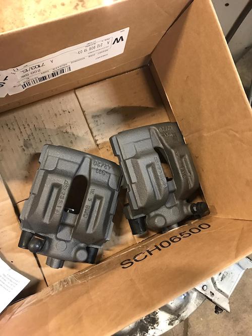

Zo, de laatste tijd weer even wat onderhoud aan de BMW gepleegd. Paar weken geleden begon die wat in te houden bij lage toerentallen. Vaak gaan de bobines stuk bij dit type blok dus dat was de eerste verdachte, na 2 keer de verkeerde bobines te hebben ontvangen eindelijk de goede gemonteerd en met resultaat! Blok loopt weer super door de toeren heen. Meteen nieuwe NGK bougies erin dus alles weer fris.

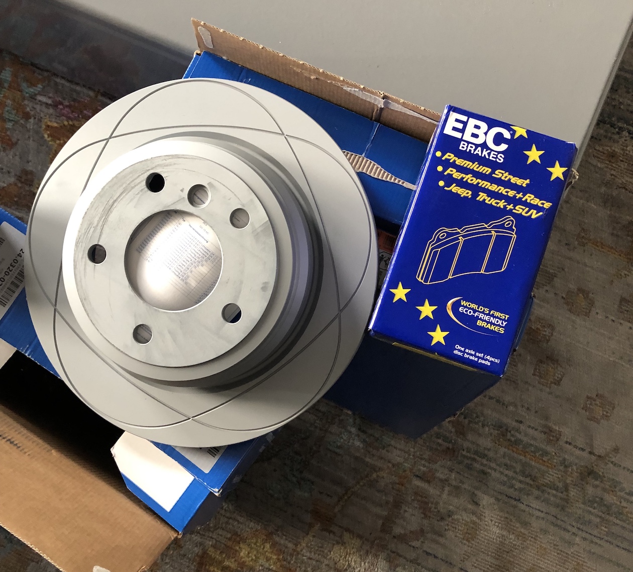

De ruitenwissermotor deed ook niks meer dus ook even een nieuw exemplaar gescoord en gemonteerd, 15 min werk dus geen moeite. Ook begon hij achter laatst hevig te trillen, remklauw was niet helemaal goed meer dus alle 2 gereviseerd. Meteen voor en achter nieuwe ATE remschijven met EBC Yellowstuff blokken gemonteerd, remt ook weer stuk beter i.c.m. stalen remleidingen.

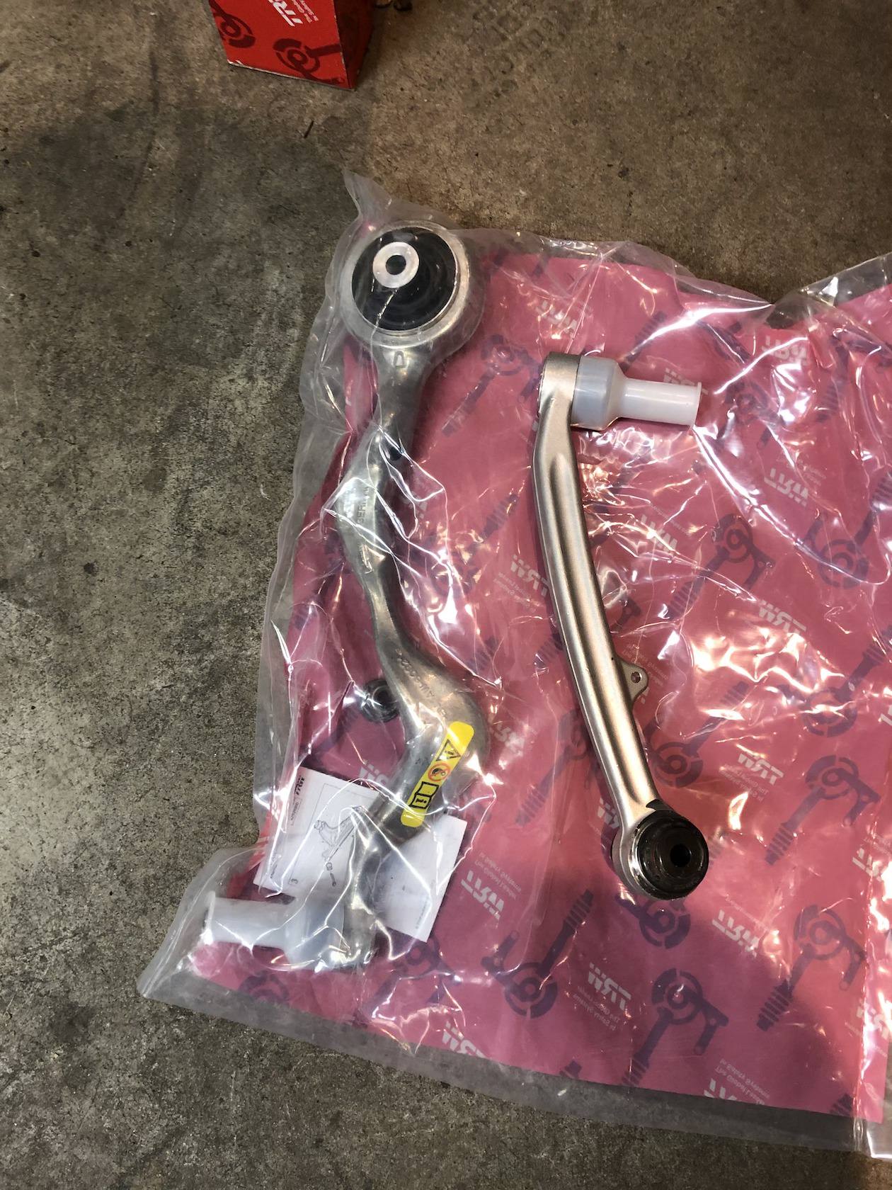

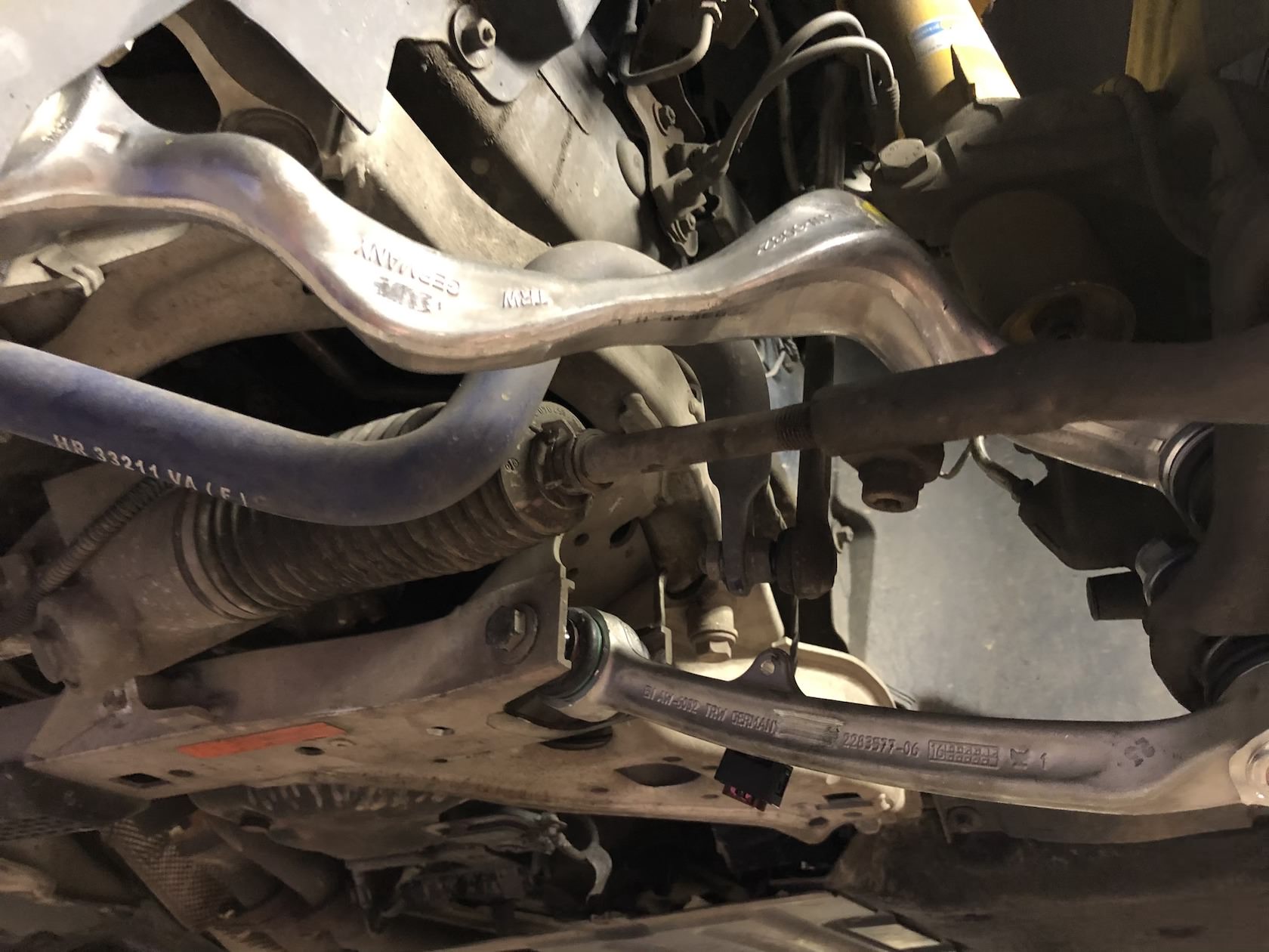

En gisteravond de bekende mod er onder gezet: M3 draagarmen vóór. Wat een verschil nu al, stuurt echt merkbaar beter in en met alle nieuwe rubbers is alles weer veel strakker. Nu alleen nog even uitlijnen en de bimmer kan er weer tegen aan.

Met de M3 draagarmen heb je iets meer camber waarschijnlijk? Nog andere verschillen?
Arthursx
Berichten: 1018
Re: Bmw 130i E81 LCI > Groot onderhoud
Bericht door Arthursx » 20 feb 2019, 10:25
Ja 0,75 graad meer camber. En de rubbers zijn stugger volgens mij.
