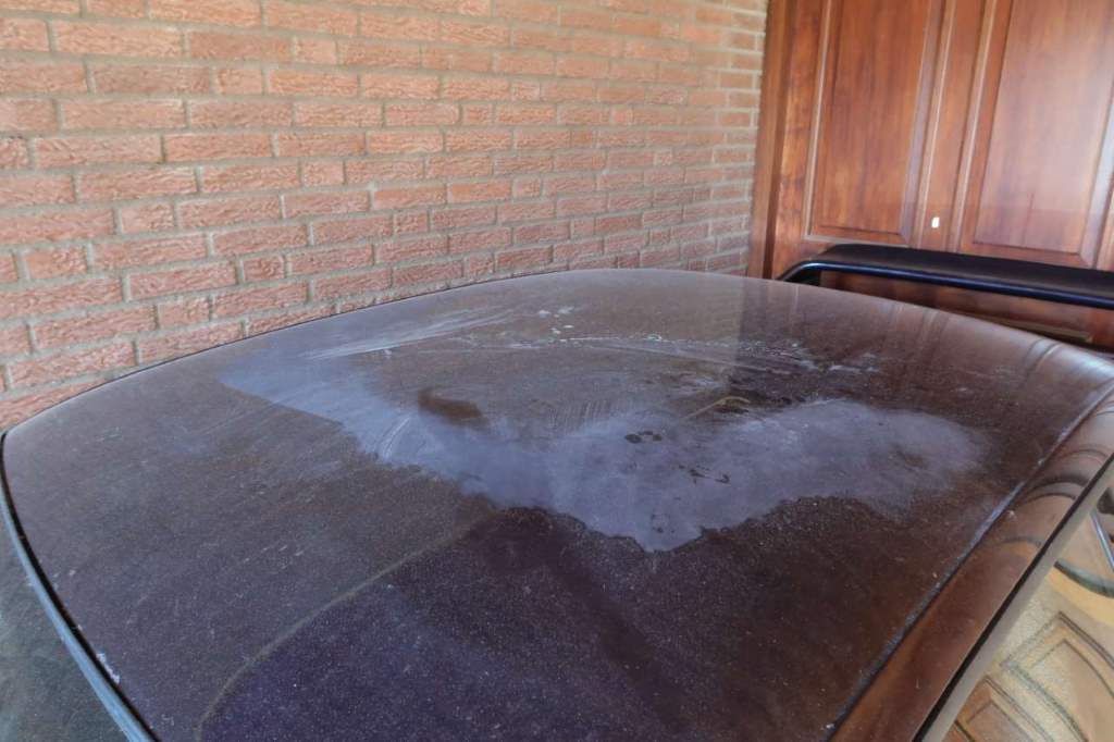

En om dus weer verder te gaan met de orde van de dag (net terug van 1,5 week Dresden en morgen weer voor een maand richting Seoul)
In de afgelopen dagen de vooruit er uit zitten slopen, hels kutkarwei, dus toen maar uit frustratie met een voorhamer dr op lopen beuken.
Was erg leuk, maakte het alleen nog lastiger om het ding er uit te halen, maar het is gelukt.

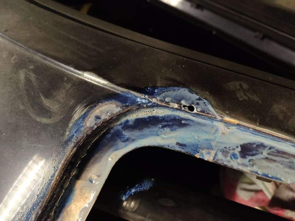

Ondertussen de sponning even schoongemaakt en natuurlijk het cadeautje van de vorige lulhannes die de ruit heeft vervangen gevonden....
Roestomvormer, krab het morgen nog wel een keer schoon, even dichtspetteren, primer dr op en we kijken wel weer als we terug zijn...

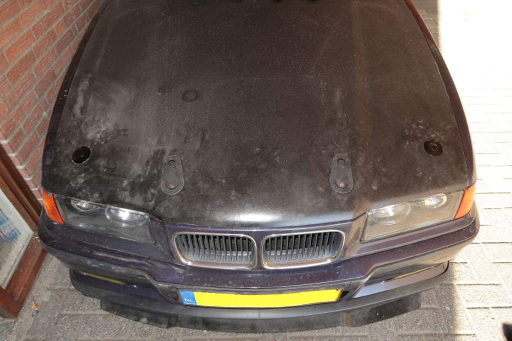

Hele korte post (ook vrij weinig gedaan)
Nieuwe ruit er in geplakt met zoveel mogelijk kit, de sierstrip/afwatering er omheen past niet meer, dus daar maar wat extra kit op gesmeerd en het ding dr in gedrukt, zal wel...
Motorkap dr op geknutseld, past idd best prima, alleen de chinese aerocatch dingen zijn van hopeloze kwaliteit, dus vandaag toch maar de originele besteld, maar tot nu toe is ie iig niet omhoog gewapperd.
Geel schilderen ging overigens fout, bestickeren ging fout, sneeuwvlokpatroon ging fout, dus toen maar gewoon een dikke laag plastidip er op gespetterd die er nog lag. Het ziet er uit als slecht stucwerk, maar iig zit er wat op.

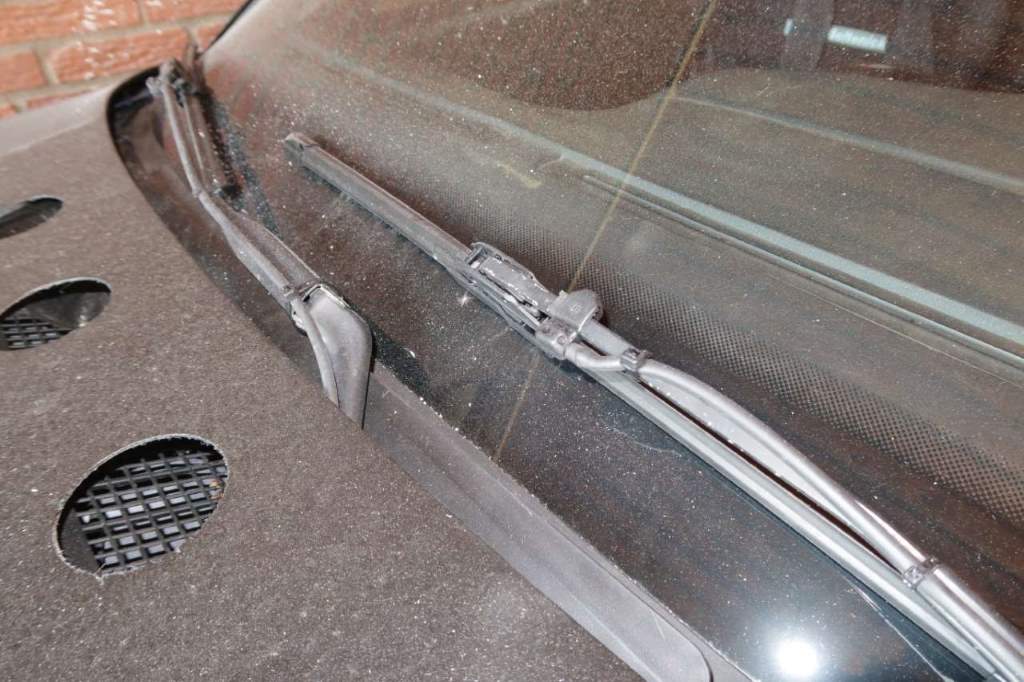

Eigenlijk al wat eerder gedaan, maar niet op de foto gezet; een paar ruitensproeiers van eoa agrarische webwinkel op de ruitenwisser geknoopt, had ik veel eerder moeten doen, want wat werkt dat geweldig

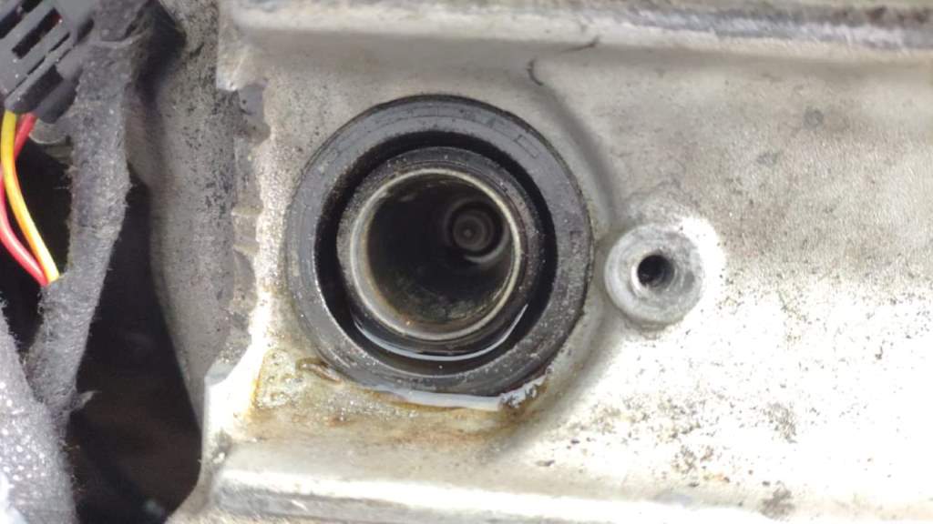

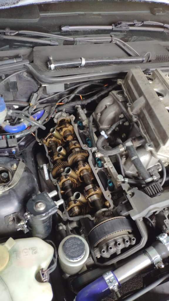

Het apparaat liep af en toe op minder dan 8 cilinders, even volgas doortrappen en dan was het weer weg, maar rustig rijden deed ie maar vervelend.
Mijn 1e gok was dus dat er een bougieschacht vol stond met olie/water oid, maar aan welke kant ?
Nou, dan is dus het feit dat er 2 lambdasondes in zitten en een uitgebreide logfunctie op de megasquirt erg handig.
- Als er op een cilinder wel ingespoten maar niet ontstoken wordt dan levert dit een arme lambdawaarde op (lambdasonde ziet alleen zuurstof, geen brandstof, niet ontsteken = veel niet gebruikte zuurstof = arm mengsel)
- Even de logbestanden van de SD kaart gehaald en gekeken op de punten waarvan ik wist dat ie problemen gaf (op dit moment was de real time clock extreem handig)
- Rechter cilinderbank liep te arm, dus hoogstwaarschijnlijk zat daar het probleem ergens.
Afdekkapje er af geschroefd en voila:
Meteen van de nood een deugd gemaakt en alle pakkingen vervangen op beide kleppendeksels (de niet gebruikte verdelerkap moet ik nog eens verwijderen, aan de andere kant is dat al wel gebeurd:

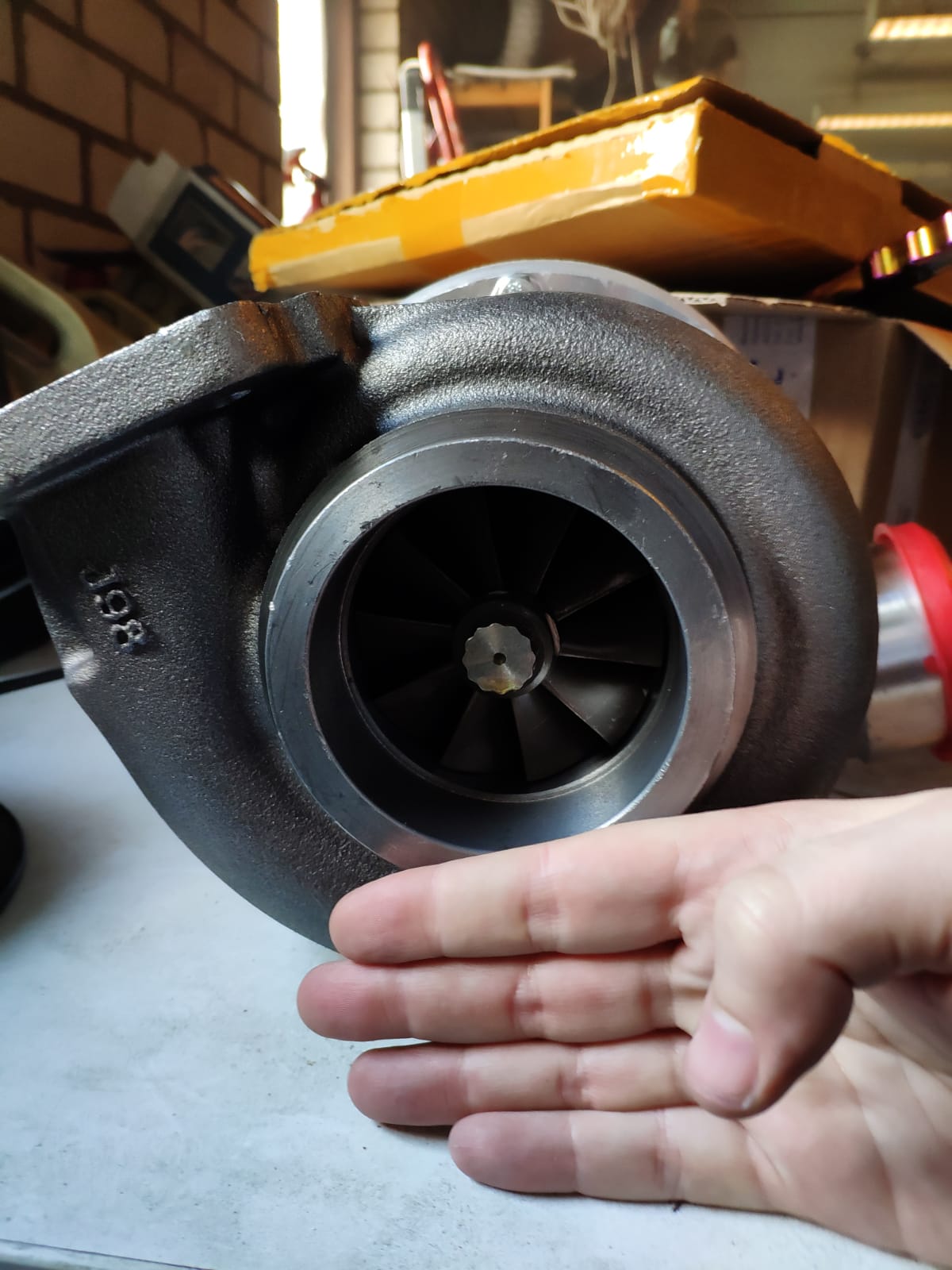

En voor de goede orde, dit is waar ik die lompe (chinese) turbo voor had gekocht:
