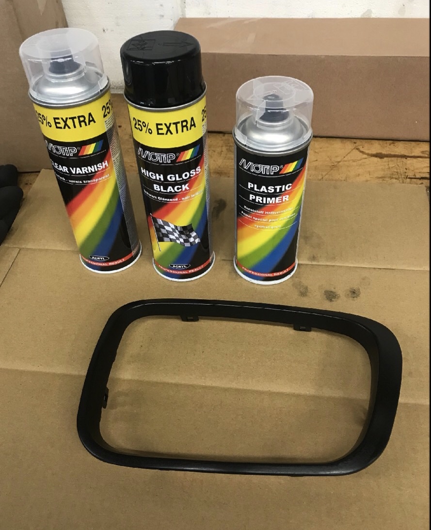

Re: E46 330i M-tech '00
Bericht door Martin van der Zwaard » 17 feb 2018, 20:02
Projectje :ongeveer als:
Sander-E46
Berichten: 2432
Bericht door Sander-E46 » 18 feb 2018, 12:42
En tevreden? Ben benieuwd hoe het op de auto staat.
