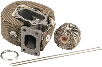

Misschien nog de turbo inpakken met een jacket:

Hmm turbo inpakken kan ik nog doen idd maar zou dat zoveel schelen qua temperatuur dan ?
