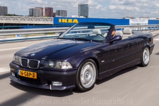

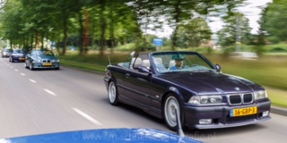

Even een update.
Gistsren de druksensor links achter (onder uitlaat spruitstuk ) vervangen. Alles schoongemaakt en kijken nu of de olie lekkage stopt.
Zondag een kleine M meeting gehad met enkele bimmerportal leden. Was top.
Je zal zien, tijdens een korte toerrit gaat voor onder voorbumper rechts bescherplaat los. Deze met een stukje touw vast gezet. Gistsren alles weer netjes vastgezet. Moet zeggen dat een aantal delen wel aan vervanging toe zijn. Door de verlaging toch diverse keren de grond geraakt en aantal bevestigingspunten stuk.
