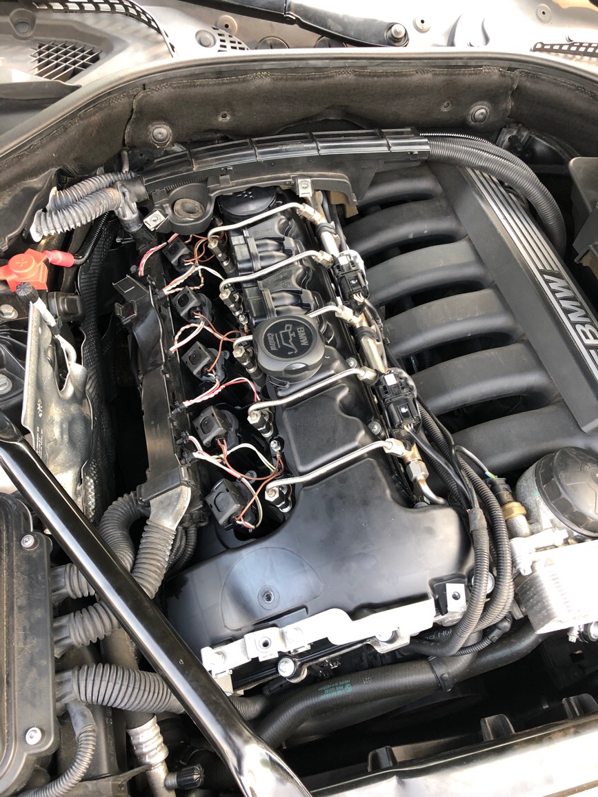

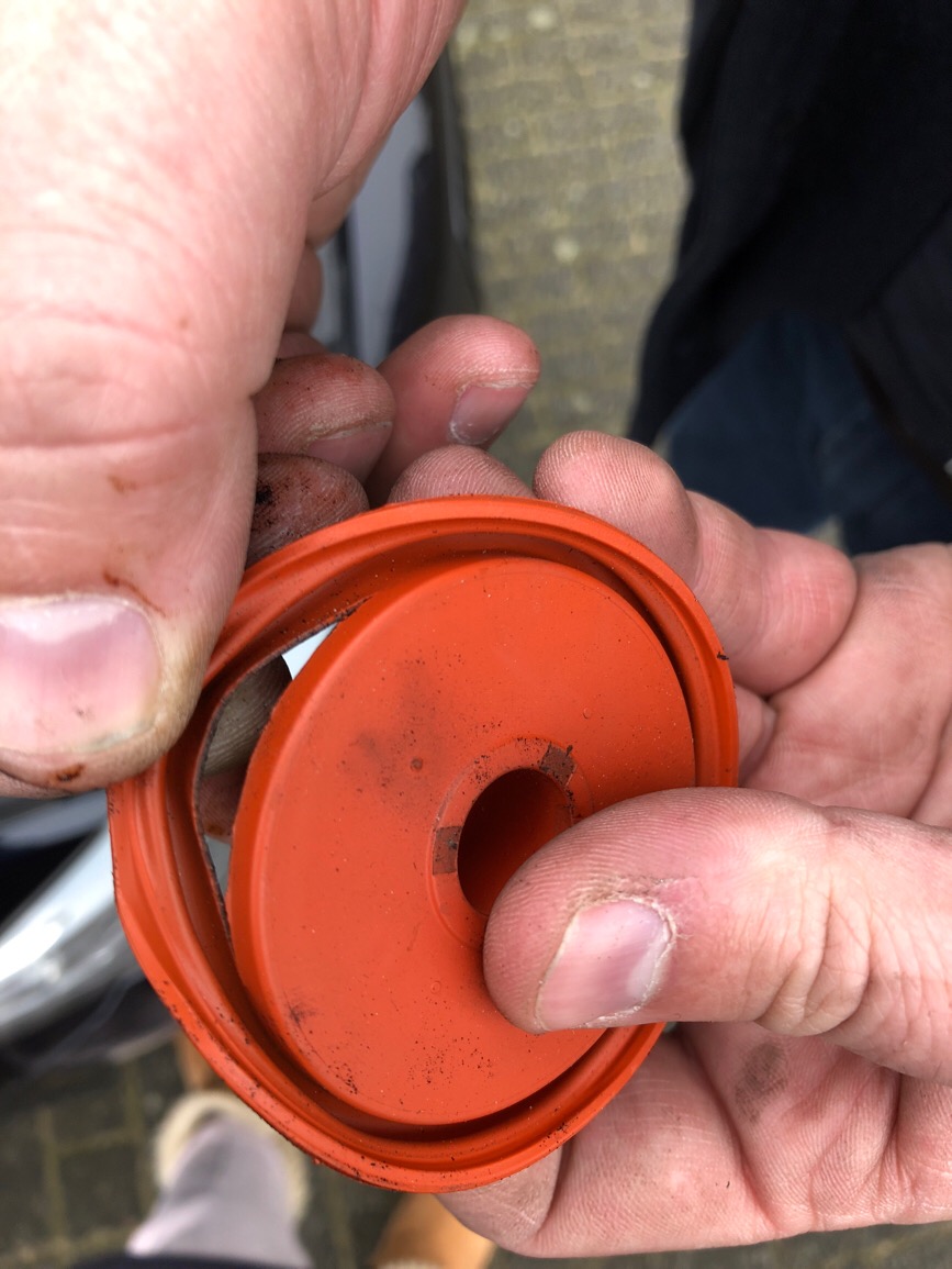

De 5er begon een paar dagen geleden opeens een vreemd geluid te maken, ongeveer zoals hier alleen minder extreem:
https://youtu.be/k05A_gyq3qE
Ik kon het geluid alleen horen bij het achteruit rijden en zacht vooruit, bij iets meer toeren was het geluid weg. Ook de bak in N zetten deed het geluid doen verdwijnen. Mijn vermoeden was dus iets automaat gerelateerd. Vandaag maar even langs een automaat revisie bedrijf gereden en samen met een monteur een stukje gereden. Monteur vond de bak nog heel mooi schakelen en twijfelde eraan of het wel automaat gerelateerd was. Ik vervolgens naar huis om daar verder te zoeken, motor afdekkap eraf en een beetje zoeken.. Al snel bleek het ergens uit het kleppen deksel te komen. Voor de gein trok ik even de olie vul dop eraf, iig dat probeerde ik.. Super veel vacuüm en het geluid verdween direct! De kenners onder ons weten dan meteen dat er iets aan de hand is met het krukas ventilatie systeem. Even realoem geraadpleegd om tot de conclusie te komen dat oa bij de N53 motoren het krukas ventilatie systeem (ccv) onderdeel uitmaakt van het kleppen deksel, handig gedaan BMW!
Dealer gebeld; €350 kleppendeksel en €500 montage voor effectief 1 membraan van kostprijs €10... 🖕
Google was de redding en deze besteld:
https://vanos-bmw.com/product/111275522 ... 1127548196
https://vanos-bmw.com/product/cup-for-m ... 1127548196
Kosten bij elkaar? €50! Toch weer makkelijk ruim €800 bespaart.. Hopelijk komt 't pakketje snel binnen en houdt 't defecte membraan nog even vol! :-)
Laatst gewijzigd door Auke M535i op 08 feb 2018, 21:55, 1 keer totaal gewijzigd.
Berichten: 30041
Re: BMW F10 523iA M-pakket
Bericht door Martijn_bmw » 08 feb 2018, 21:49
Ha halverwege het verhaal dacht ik al je zal toch niet het kleppen deksel besteld hebben he :bag: maar gelukkig idd eerst Google aangeslingerd!

Bericht door Auke M535i » 09 feb 2018, 09:03
Zag net dat offenga 'm ook heeft
https://www.offenga.nl/bmw-onderdelen/m ... am-n52-n53
Daar dus ook maar besteld, kan ik 'm dit weekend nog monteren.

Bericht door Auke M535i » 10 feb 2018, 14:18
Oorzaak gevonden. :-)

Bericht door Jules » 13 feb 2018, 12:55
Das wel een verschil ja. Toch jammer dat een bmw dealer daar zelf nooit mee zou komen.

Bericht door Auke M535i » 13 feb 2018, 14:00
Kleppendeksel vervangen brengt ze meer geld in 't laatje hé.. Kapje over membraan zat wel aardig vast dus best een gedoe om 't ding eraf te krijgen en 'm heel te houden.

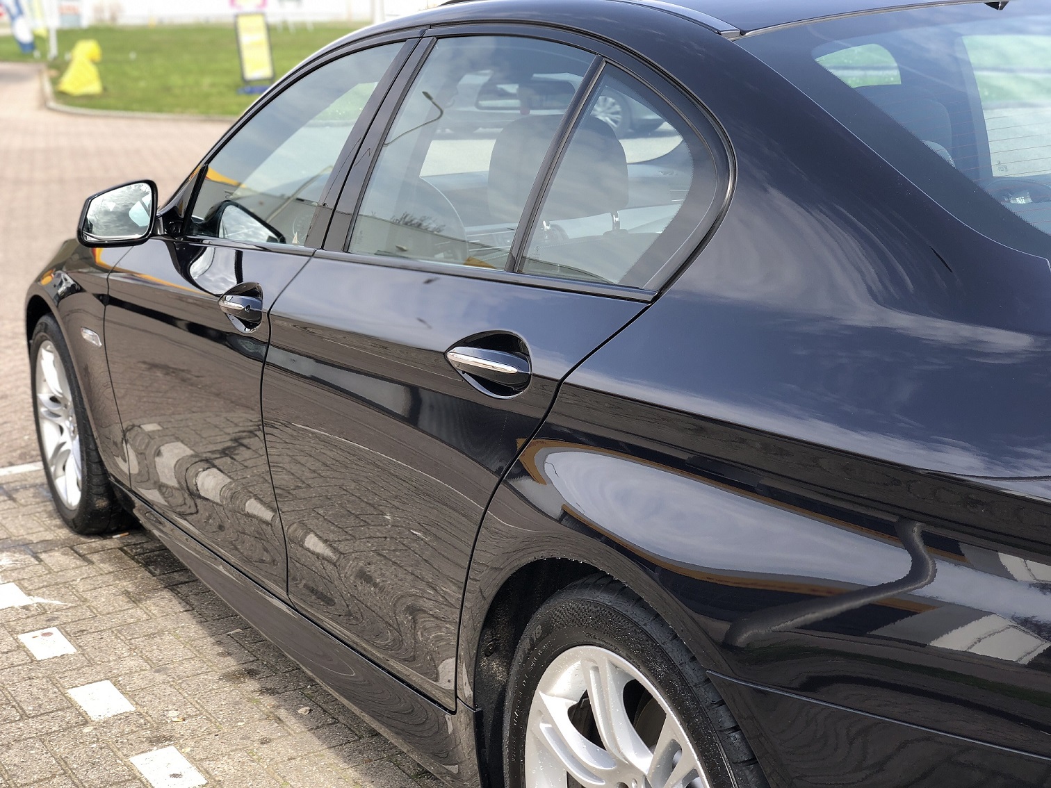

Bericht door Auke M535i » 08 apr 2018, 19:24

Mike R32
Berichten: 6276
Bericht door Mike R32 » 08 apr 2018, 19:31
Mooi :thumbup:
Berichten: 30041
Bericht door Martijn_bmw » 08 apr 2018, 21:06
Mooie glans weer!
Bericht door Macboy » 12 apr 2018, 04:13
Goed bezig geweest ziet er echt top uit :love:

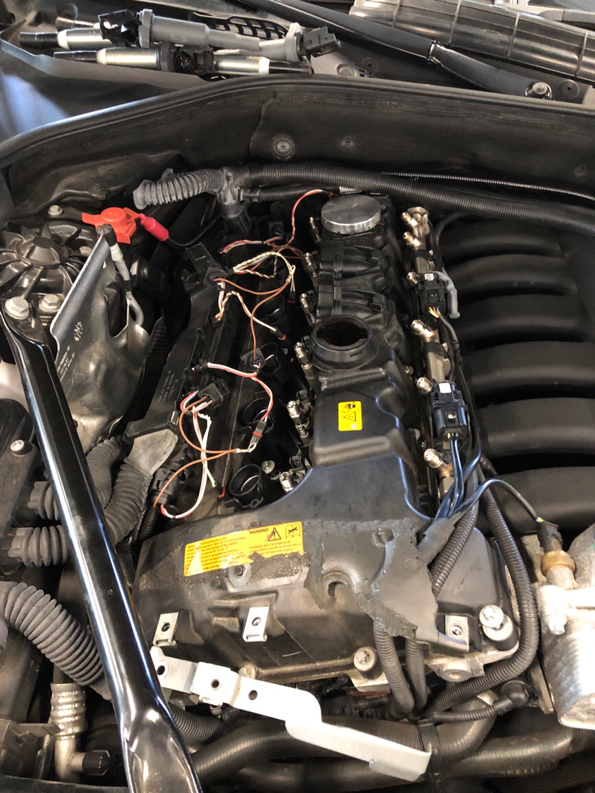

Bericht door Auke M535i » 11 mei 2018, 18:06
Irritante CCV bleef toch nog een piepend geluid maken.. Er zat niks anders op dat het hele kleppendeksel te vervangen. Resultaat is er tenminste wel, definitief fluister stil nu!
