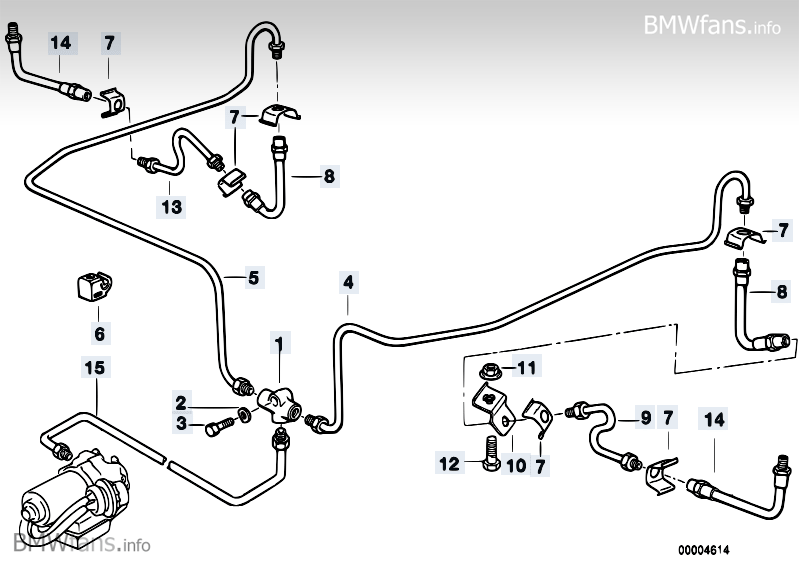

nah...op het plaatje zagen de remleidingen er zo mooi gebogen (logish als voorbeeld/herkenning) uit ala kant en klaar nr: 4 en 5 (alleen 4 nodig ivm die te vaste aansluiting) :ongeveer als:
haalde ze net op samen met wat andere onderdelen, blijken het gewone rechte leidingen te zijn,
weliswaar met de aansluitingen er wel mooi op gemaakt, maar je moet ze dus zelf in vorm buigen....
en laat ik nou net niet zo'n buigtang hebben, het is niet van dat super zachte koper welke je zonder tang kan buigen (netjes zonder dubbel te gaan).
nu kan ik het klusje nog niet verder afmaken :eatpaper: :tooth:
dus ook maar een remleiding buigtang besteld, altijd handig zo'n ding, als ik dat eerder geweten had,
dat je die leidingen verder zelf moet buigen,
dan had dat ding zo met de vorige gereedschap bestelling mee kunnen komen wat van de week al binnen kwam :bag:

Gisteren de remleiding buigtang binnen gekregen, dus maar meteen gebruik van maken en de garage in om de klus af te maken vooral ivm LA en de nwe remleiding e.d.
Gelukkig ging de remleiding aansluiting onder de auto heel mooi los dus dat was mooi meegenomen, wel moest ik bij de aansluiting
die nog vast zat dat beugeltje onder de wartel kapot knippen zodat die eraf kon om zo de koper remleiding en rubber slang door dat
gat te laten zakken en er toen beter een goede griptang op te kunnen zetten.
Toen ging die eindelijk los en kon ik de leiding helemaal er onderuit halen om zo die leiding na te kunnen maken qua buigen en zo'n beugeltje had ik er al 2 van besteld, 1 als reserve :D
Dat werkte mooi met die tang, weliswaar is die tang 4.8mm en de BMW leiding 5.0 en dus een lichte beschadiging aan de coating
waar je hem klemde, maar verder no problem en werk handig zo'n ding.
Dus hup er weer onder en paste perfect, toen kon ik ook eindelijk die laatste rvs omvlochten remleiding naar de klauw er aan maken
en was dat ook klaar, ff ontluchten nog of course en ready.

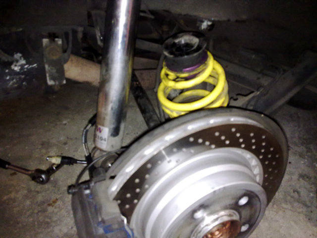

KW veer met stelring er uit.jpg (63.98 KiB) 3564 keer bekeken

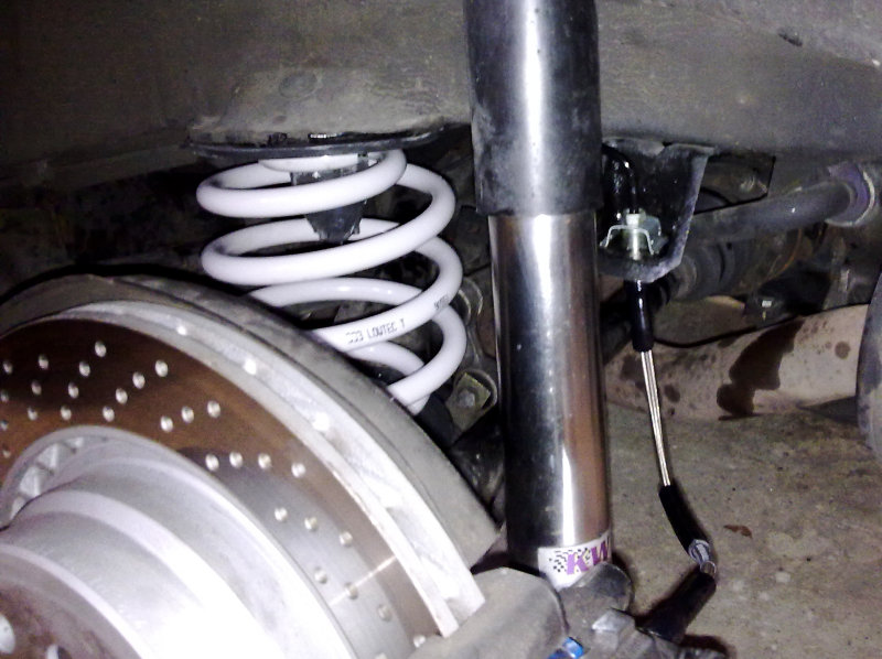

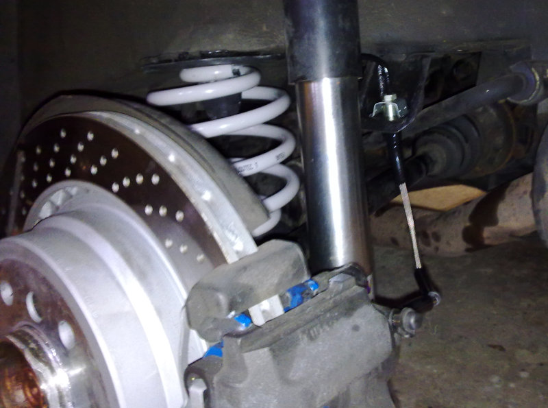

RA nwe remdelen en veer delen.jpg (95.13 KiB) 3564 keer bekeken

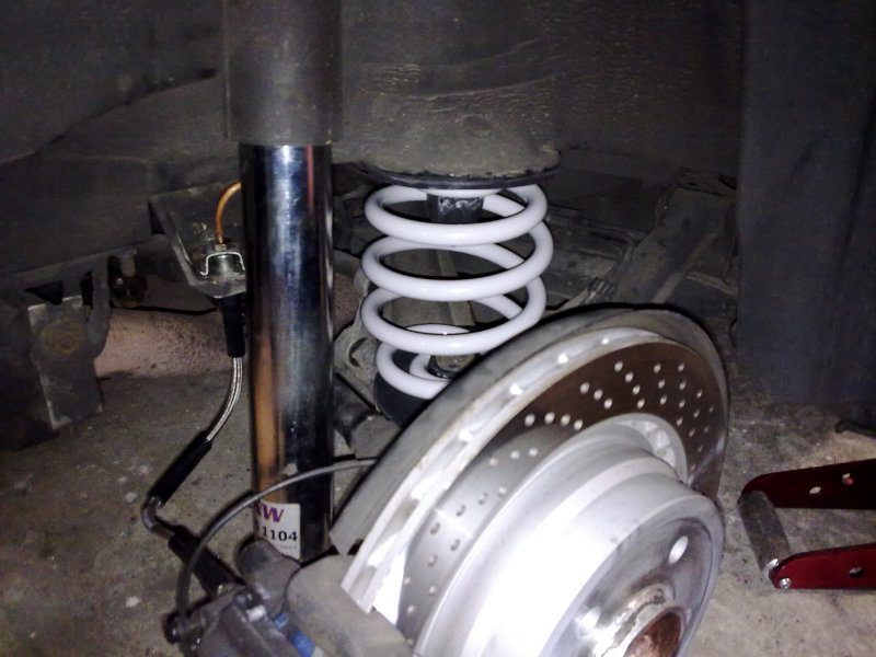

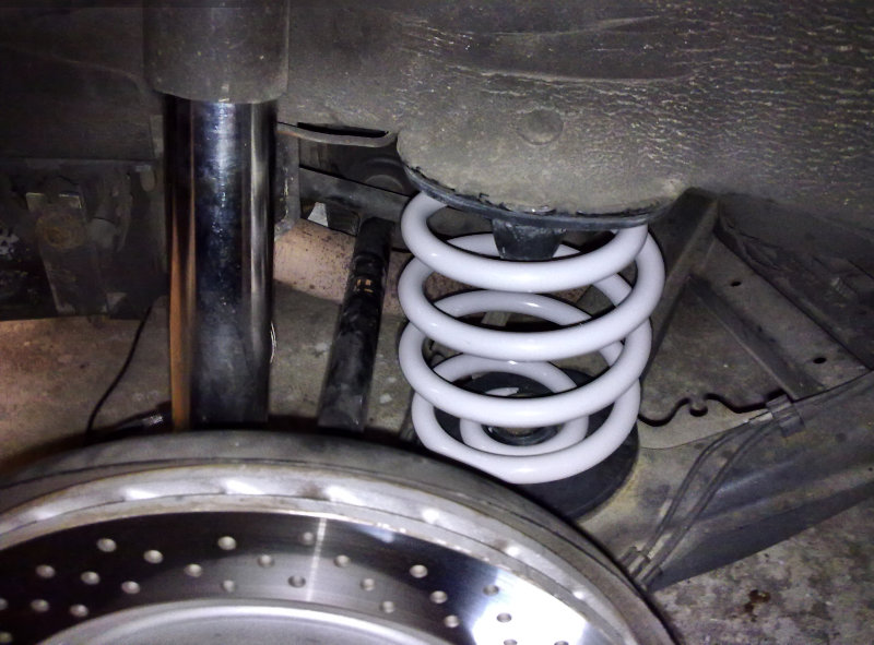

Toen de nwe achterveren er onder maar die waren toch wat lager dan ik hoopte...dus voor maar wat omlaag geschroefd om het geheel wat
beter te laten staan en dacht, ach zo kan het mooi, dat systeem zonder afsteller heeft namelijk een mooiere winding waardoor je niet
zo snel winding op winding krijgt.
LA nwe remdelen en veer delen.jpg (104.13 KiB) 3564 keer bekeken
Echter vandaag moest ik ff mijn wekelijkse boodschappen doen dus dacht kan ik meteen ff kijken hoe dat rijd en kunnen de veren zich
meer zetten.
En idd dat deden ze en werd de auto nog weer eens een tikkie lager achter...hm, das niet de bedoeling zo laag, nu hoorde ik zelfs bij
wat dieper inveren dat die licht de kuip heel iets raakt omdat die nu zo diep staat en die veren iets comfortabeler zijn.
Met de bredere velgen en de 22mm verbreders is die combo net to much, hoorde bij het uitgaan van die parkeerkelder zelfs even
de uitlaat (redelijk laag op 1 punt) even dat weg deel raken en toen wist ik het zeker.
Het staat wel mooi moet ik zeggen, maar voor deze totaal combo net te laag en dus gaat het er weer onderuit en verkoop ik de set wel
is natuurlijk splinternieuw en slechts 4km onder de auto gehad, en de aanschaf was een gokje, ik wist niet precies wat ik kon gebruiken als vervanging voor.
Dus vanmiddag maar ff weer omwisselen voor de KW met stelringen en dan denk maar een andere veer set kopen die minder diep gaat,
ik weet nu welke ik niet moet hebben :mrgreen: , wel jammer van het werk e.d. magoed, kan gebeuren.
Verder haal ik ook gelijk 2 andere spoorverbreders van 20mm, deze nwe 22mm waren voor een leuke prijs maar vallen dus net iets te breed uit, althans vind ik en dat is
wat je nu merkte met die wat te lage set-up (for my liking) voor deze combo wat dan natuurlijk ook betekent dat ik dat in theorie ook zal hebben
met de hoger in te stellen KW-set als die ver in zou gaan veren, dus sowieso ook 2 iets smallere spoorverbreders.
Kan ik nu ik me dat bedenk vanmiddag wel eens gaan kijken/testen als ik de veer er tussenuit haal en de demper los heb dan krik ik dat wiel eens in de kast, kan ik goed zien hoeveel mm eraf moet om goed vrij te zijn, wellicht is de standaard 20mm genoeg (2mm minder) ff testen dus.
houzebezigheidstherapie lijkt het wel.

ben er ook achter waarom die lager uitviel dan ik verwacht had, heb de verkeerde verlagingskit besteld, ja wel goed voor deze auto maar ik had alleen de achter veren nodig (immers voor coilovers) en heb per ongeluk denk? de set 25/25 F&R besteld ipv de set 25/10 F&R die ik moest hebben :hmmm:
nieuwe ronde nieuwe kansen :tooth:

René, ik heb ooit van FAF een goede tip gekregen.
Je kunt extra dikke rubbers krijgen voor onder of op de veer. Mijn compact stond achter iets te laag en heb zo'n set rubbers besteld. Ze zijn er van 14.5 mm en 22 mm.
De nummers: 33531094754(14.5 mm) of de 33531091952(22 mm)
Bij de dealer te bestellen, en niet te duur. Kun je misschien gewoon je nieuwe veren gebruiken.
Succes!
Nr. 18 op de afbeelding (alhoewel degene die ik heb met de punt zijn)
Edit:
Nu zie ik het, die van 14.5 mm zijn die met een gat erin, die van 22mm die met punt.
