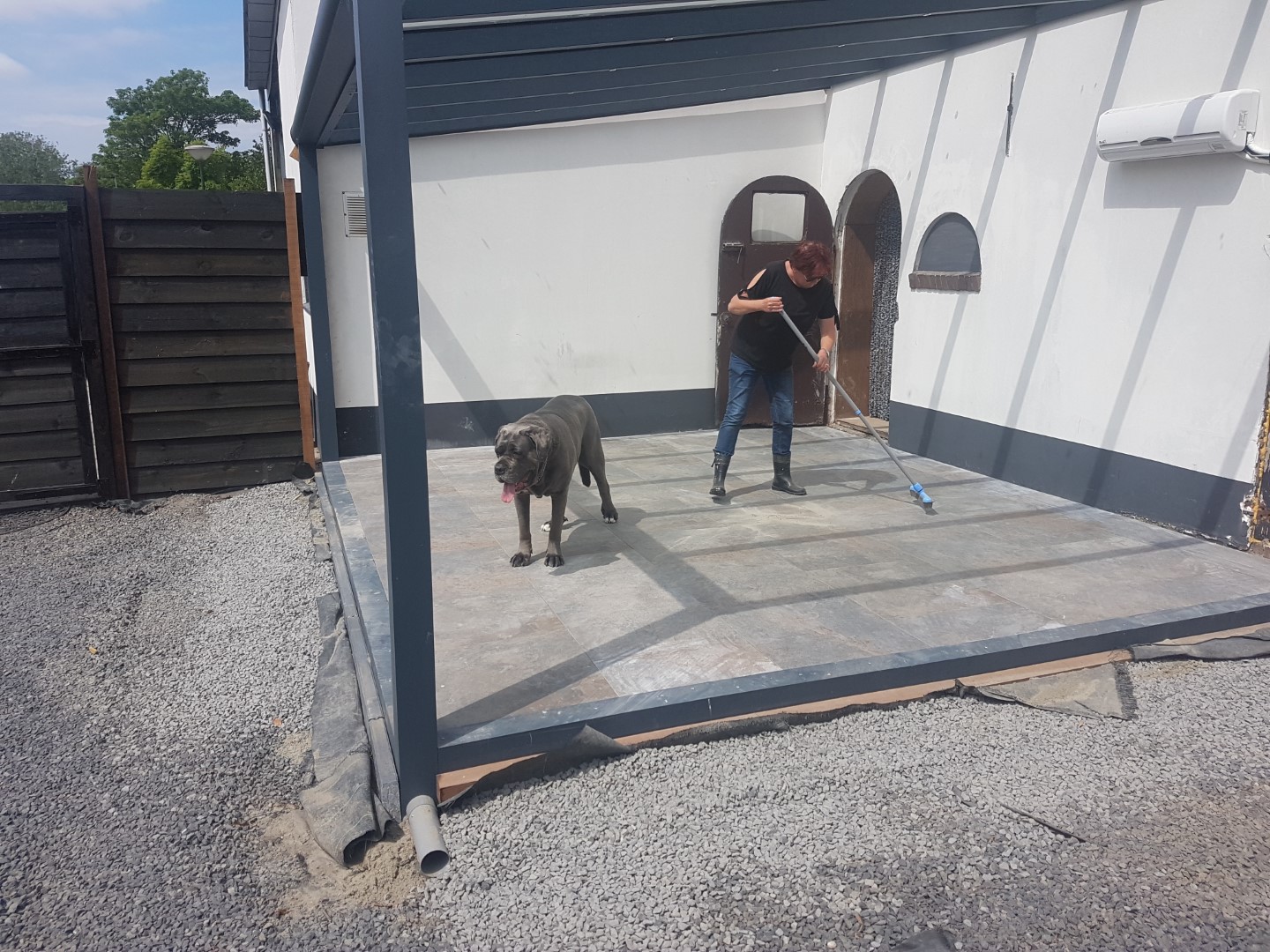

Bericht door Luco » 25 mei 2019, 12:43

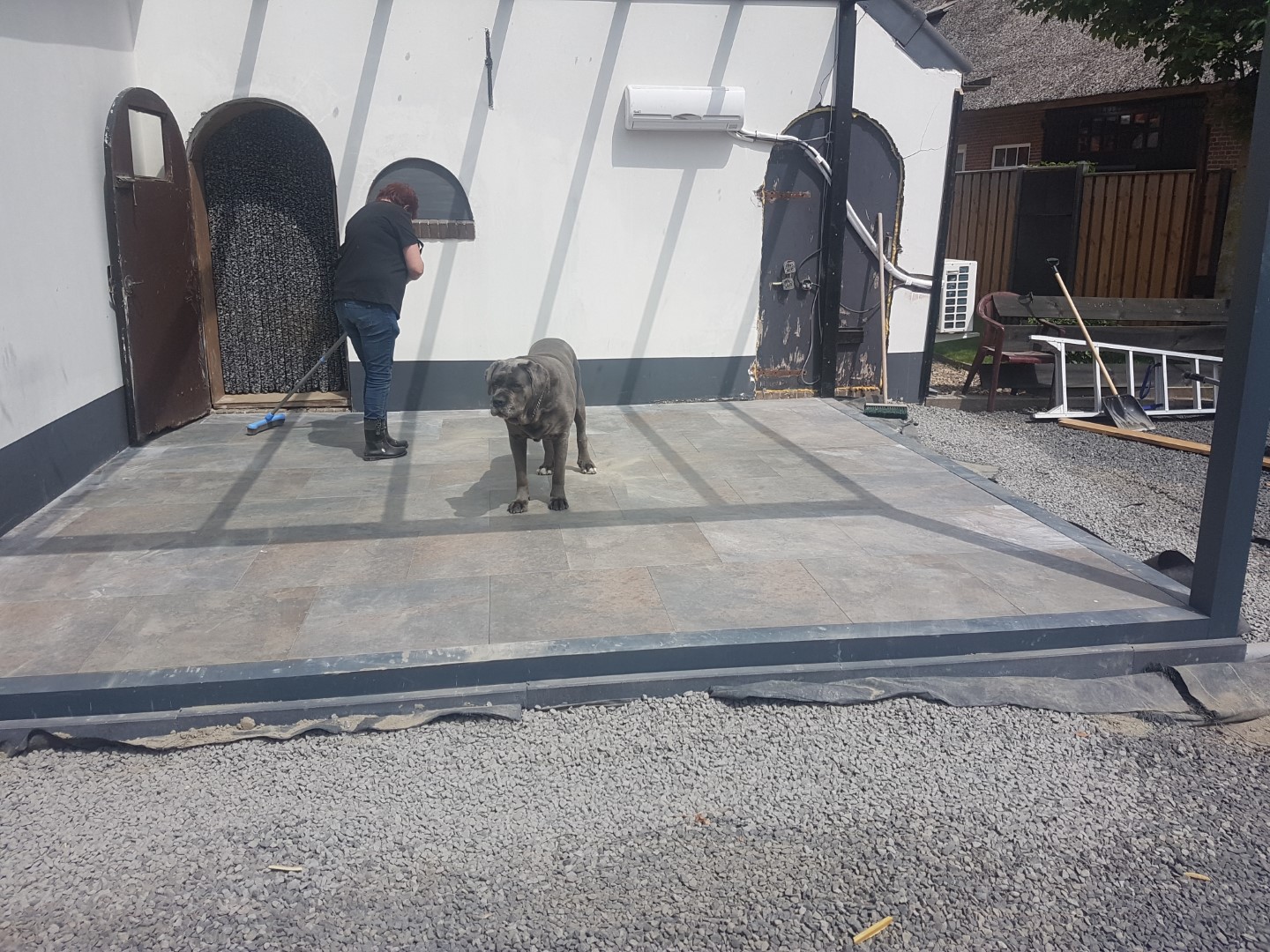

vanochtend de serre betegeld
20190525_122846 (Groot).jpg (516.25 KiB) 3690 keer bekeken
20190525_122857 (Groot).jpg (490.38 KiB) 3690 keer bekeken

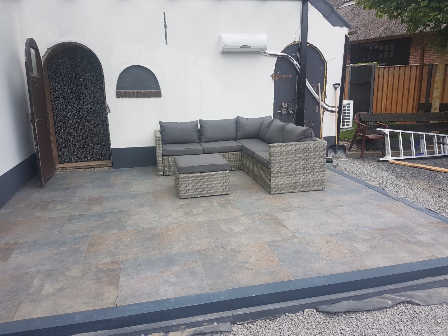

mm het hoekbankje is wat ielig :-)

Bericht door WJ » 25 mei 2019, 16:15
Mooi man. Zit de buiten unit van de airco niet iets te dichtbij? Of maakt die niet zoveel geluid als die aanslaat?
Berichten: 30233
Re: Het algemene klustopic :-)
Bericht door Luco » 25 mei 2019, 16:37
Die maakt niet zoveel geluid en er komen nog glazen schuifwanden in.
De airco zal voornamelijk aanstaan als de schuifdeuren dicht zijn, voor zowel koelen als verwarmen eventueel.

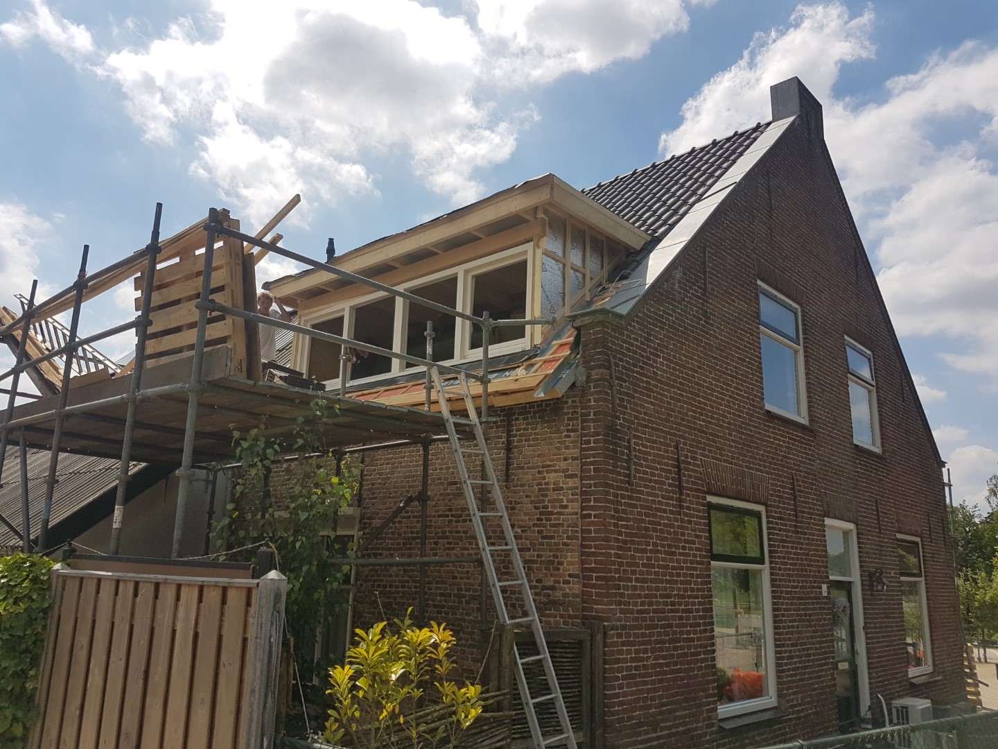

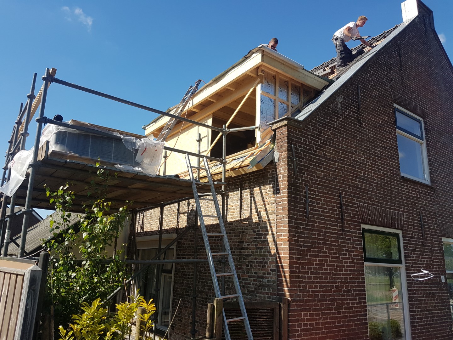

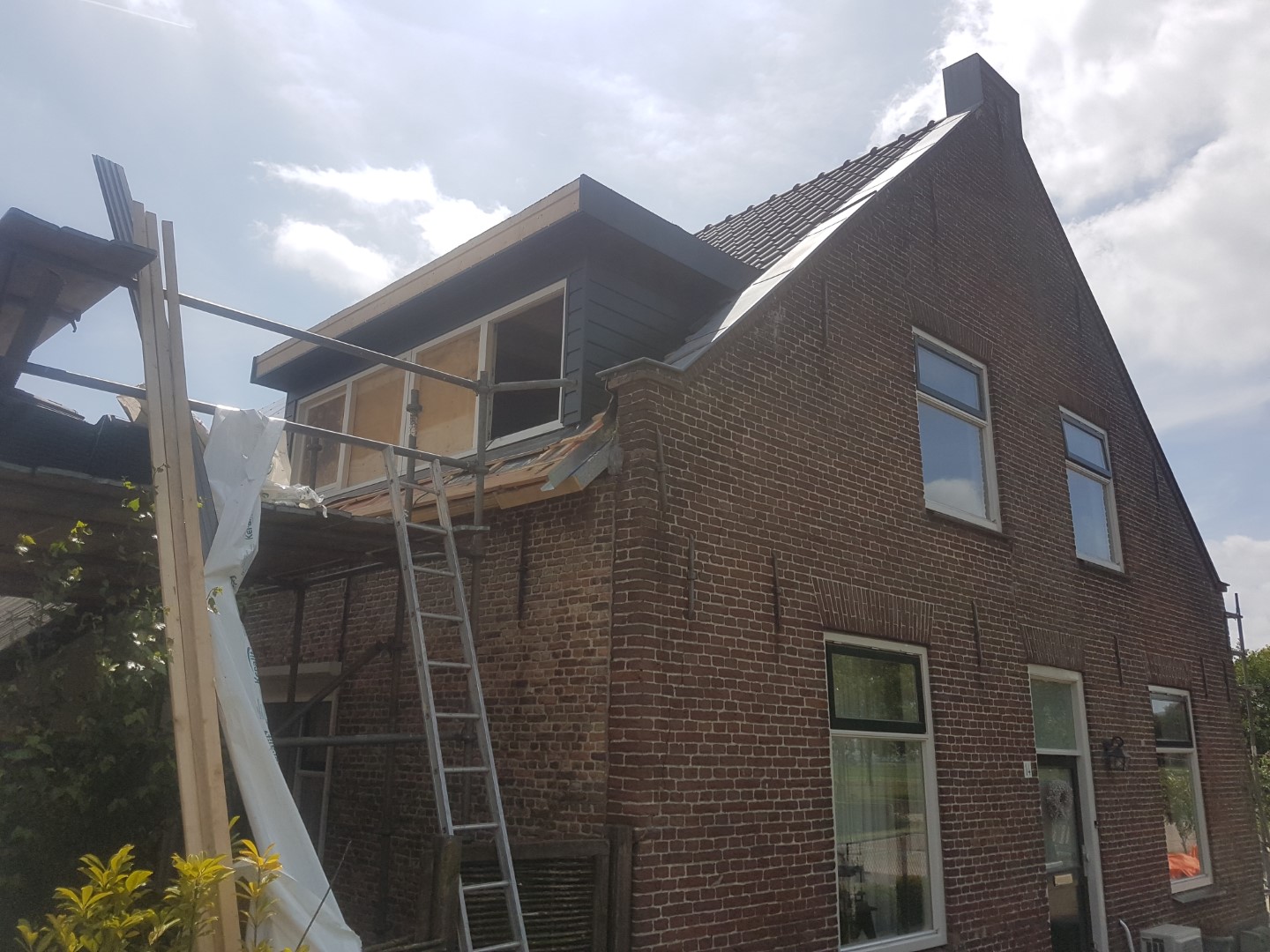

Het begint weer ergens op te lijken.

Hij is iets groter dan de oude :-)

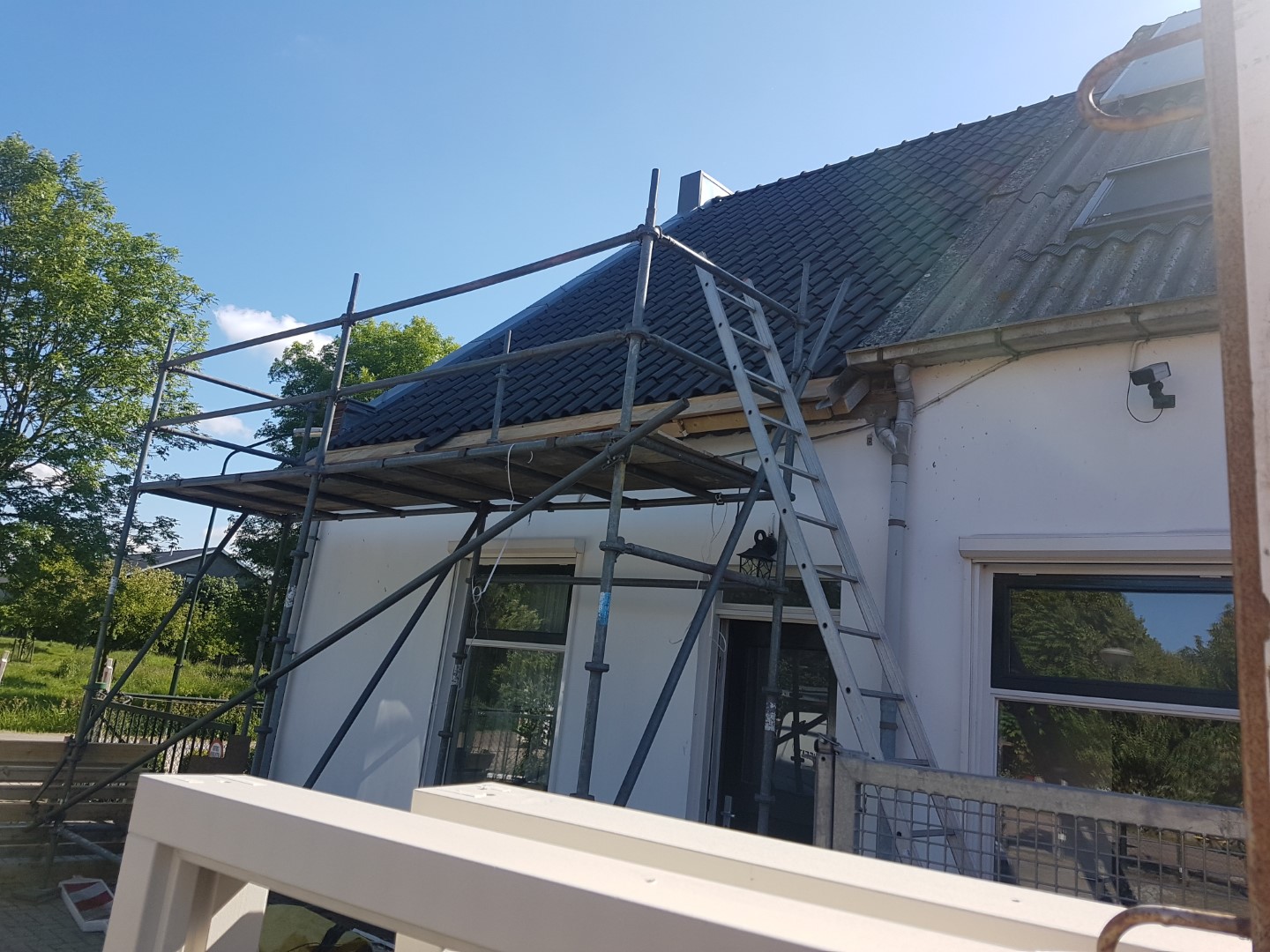

Bericht door Luco » 29 mei 2019, 14:23

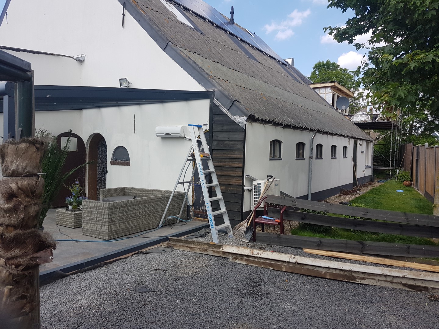

Je kan die gasten natuurlijk niet laten werken en zelf niks doen.
Dus de goot aan de achterkant verwijderd en vast nieuwe hwa's gemonteerd, morgen ofzo de nieuwe zinken goot erin.
20190529_140857 (Groot).jpg (410.64 KiB) 3410 keer bekeken

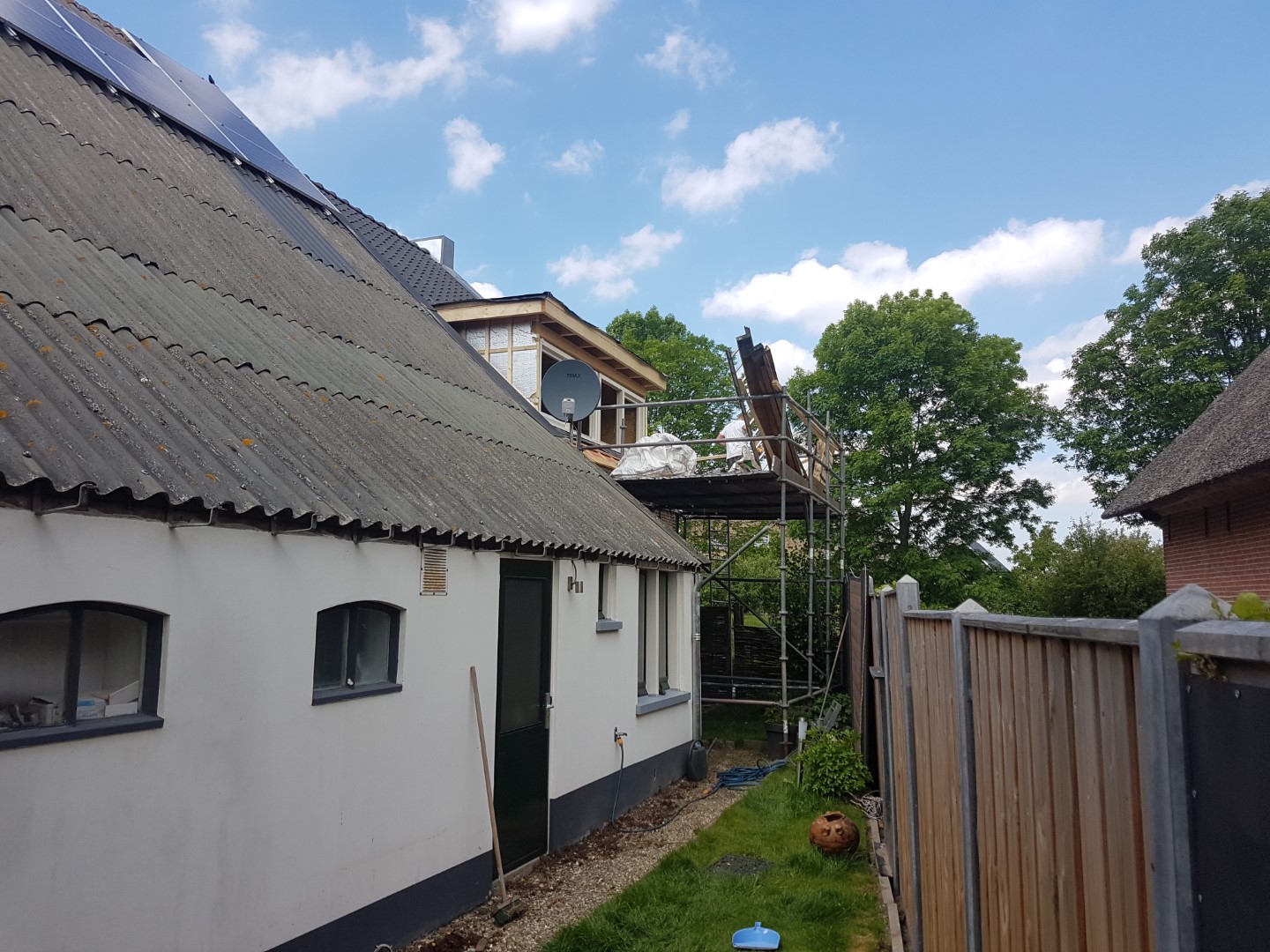

En naast de serre even de wand afwerken met rabbatdelen.
20190529_140838 (Groot).jpg (534.65 KiB) 3410 keer bekeken

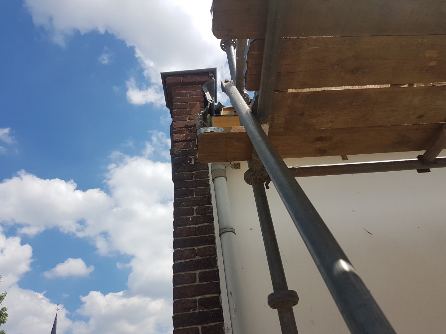

Rondom verholen gootjes.
20190529_140945 (Groot).jpg (227.85 KiB) 3410 keer bekeken

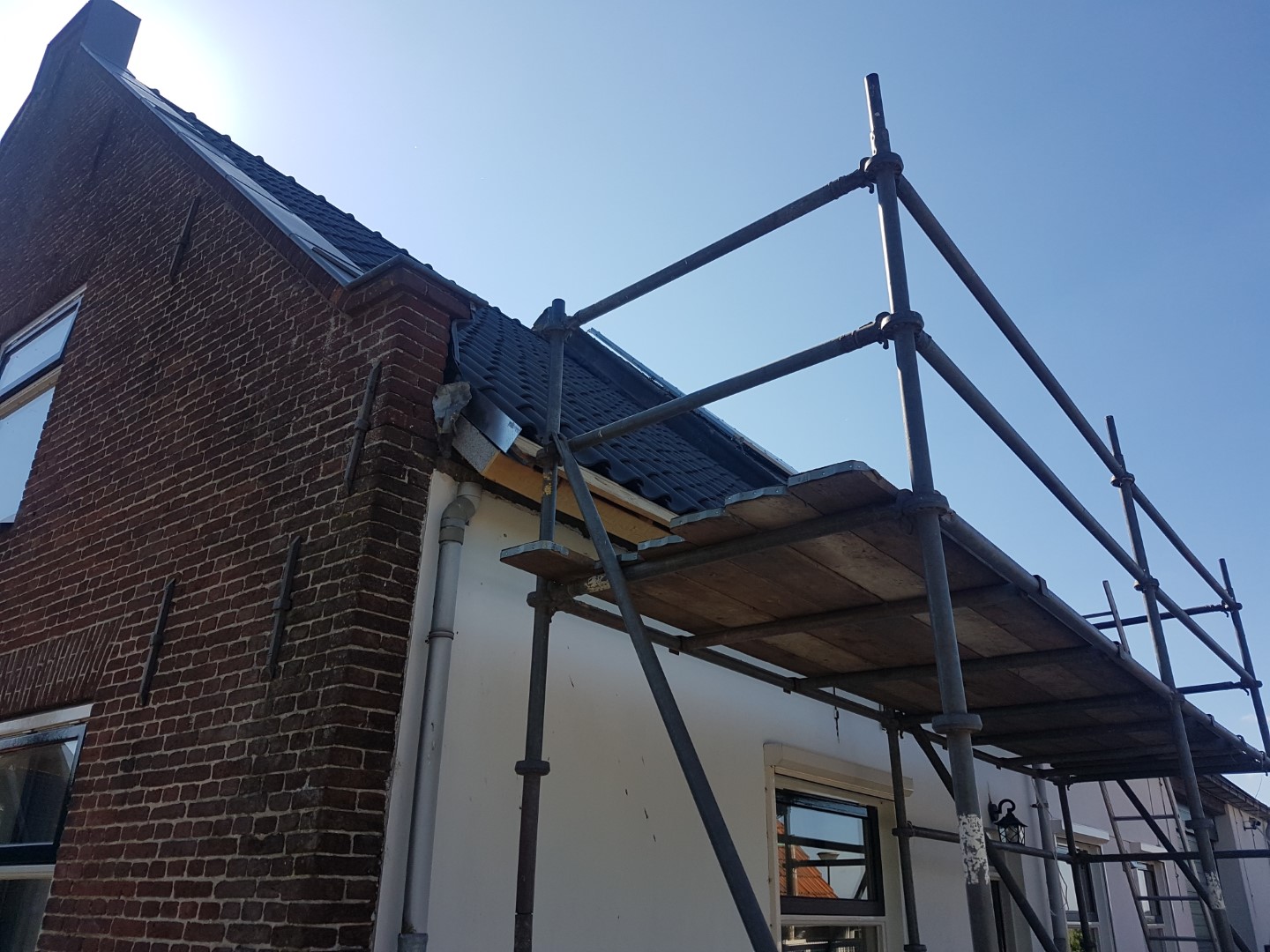

En de kozijntjes staan erin met naar binnen draaiende ramen, kan je ook de vaste makkelijk zemen.
En natuurlijk een groot overstek rondom zodat de hwa onder het overstek uitkomt en je niet zon puist uit de zijkant ziet komen, want dat vind ik geen porum.
20190529_141007 (Groot).jpg (435.54 KiB) 3410 keer bekeken

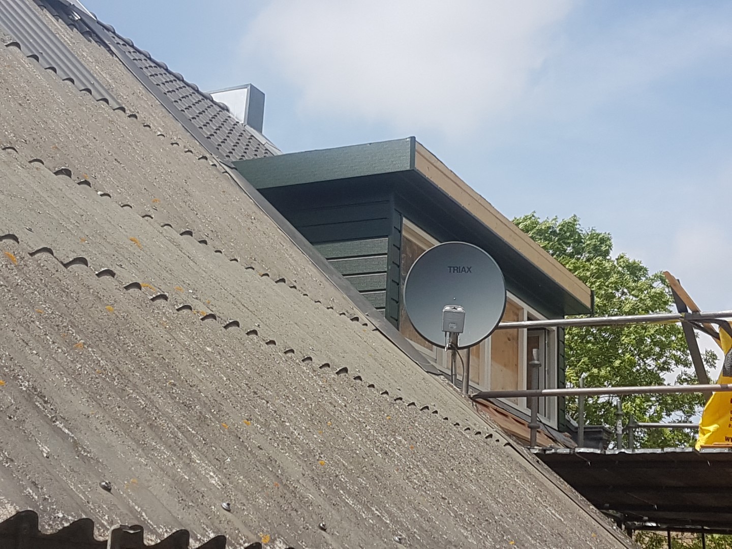

Bericht door Luco » 30 mei 2019, 15:09
buitenkant schiet op
20190530_145058 (Groot).jpg (430.62 KiB) 3327 keer bekeken
20190530_145141 (Groot).jpg (361.72 KiB) 3327 keer bekeken
