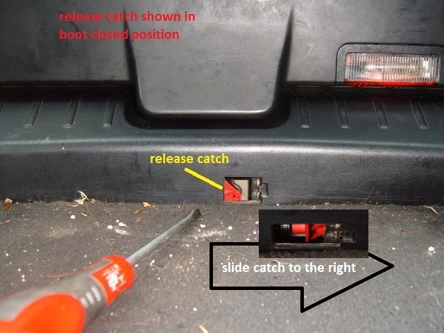

Wel een vervelend probleempje nu. De achterklep wil niet meer open. Het elektronische slot laat zich niet meer bedienen. In Zuid-Europa begon het met af en toe weigeren, maar eenmaal terug in NL weigert de klep categorisch. Accu er af gehad, contact er vele malen op en af, niets helpt.
Iemand een suggestie hoe dit op te lossen?

Kabelboom die naar de klep gaat is een zwak punt dacht ik.

Dat denk ik ook. Kabeboom gebroken.Eric Z schreef:Kabelboom die naar de klep gaat is een zwak punt dacht ik.

Maar de contactjes en/of de kabelboom kun je zeker niet bij met gesloten klep. Is er een alternatieve manier om de klep te openen? Zie geen ingang voor de sleutel oid...

Hier staat dat als je de lichten aan en uit doet dat de achterklep ineens unlocked oid. Worth a shot?
http://www.bimmerforums.co.uk/forum/f18 ... en-t66427/" onclick="window.open(this.href);return false;
En anders dit proberen.
http://www.bmwland.co.uk/forums/viewtop ... 4&t=116938" onclick="window.open(this.href);return false;

Dank Robin!!
Heb de truuk met het licht geprobeerd, maar die werkt niet. Wel viel me op dat beide kentekenplaatverlichtinglampjes (sic) het niet deden, dus dat eriets met de stroom toevoer niet werkt lijkt me duidelijk.
Met de tweede link inderdaad net even de achterklep kunnen openen, daar ben ik uiteraard ook mee geholpen. Kunnen we binnenkort verder aan gaan sleutelen!
