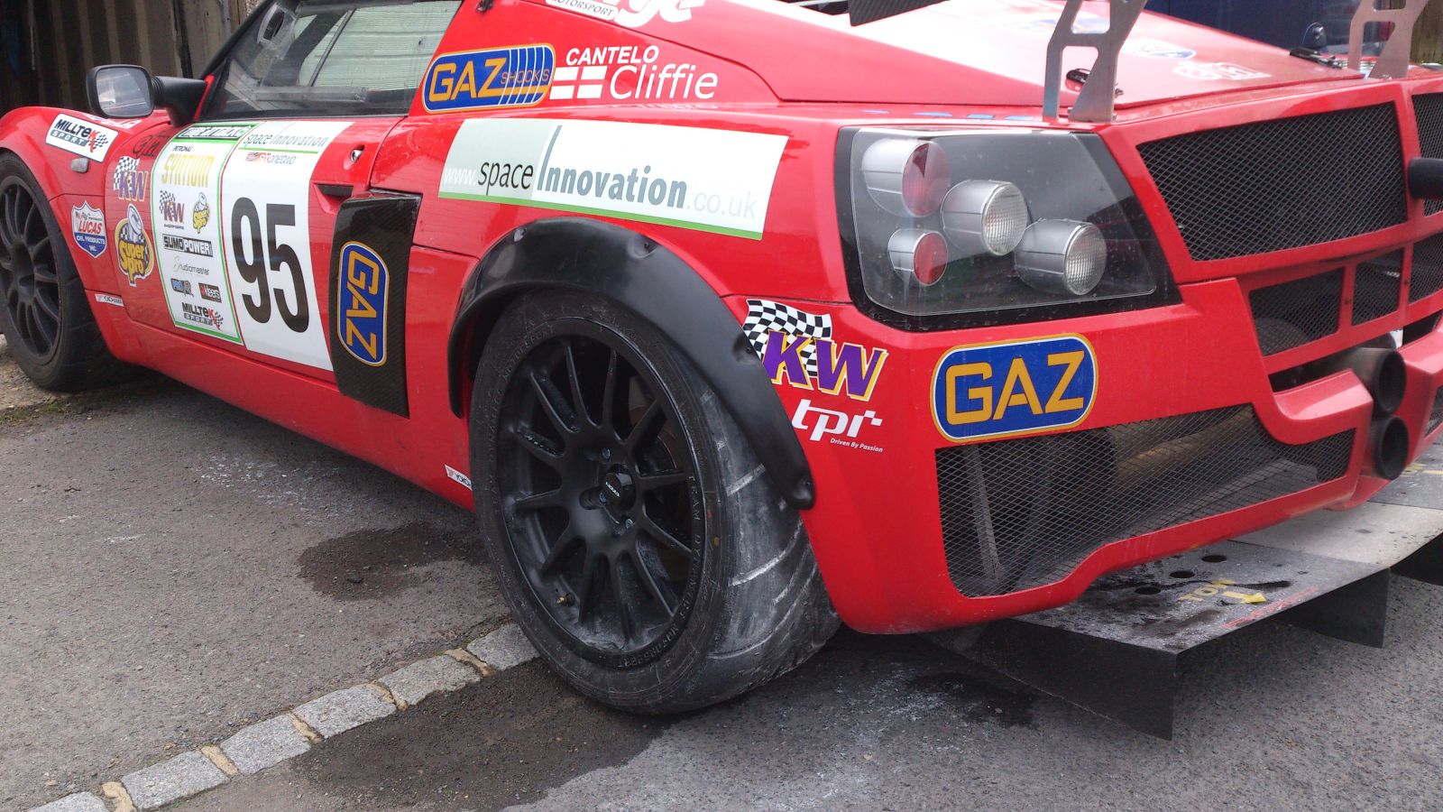

Die zwaar doorgetunde speedsters hebben nu bijna allemaal speciale bodykits nodig om de bredere banden kwijt te kunnen.
(en sommigen rossen er gewoon wielkastverbreders op, maar bovenstaand is mooier)
Re: Opel Speedster en of VX220 e.d. read all about it.
tja...zo kan het ook.
denk ivm veerweg dat je dan ook iets de schermranden wat extra uit moet snijden?
voor is idd ook wel handig als je dat wat verbreed anders met bredere banden zal die vast aanlopen in de carros met max insturen?

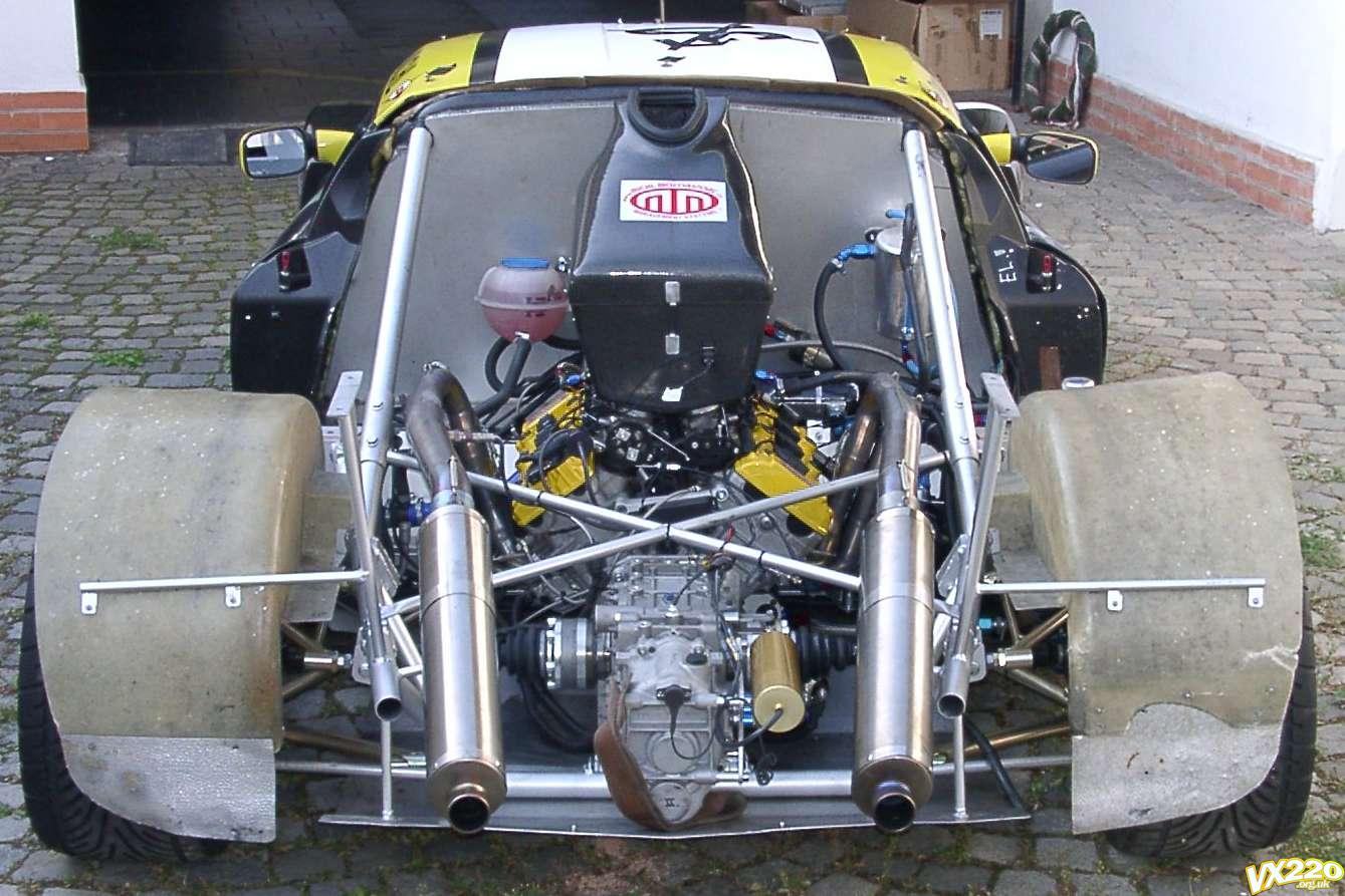

Een Hartley V8. 450pk bij 10.000 toeren.GTRene schreef:hij is wel eens vaker naar voren gekomen, maar wat een super ge*l geluidje zeg...deze Opel Speedtser of VX220
en der staat 2.8 bij....wat voor motor is dat?
De wagen is gestript tot 750 kilo (af fabriek is ie 845), en achter 20cm verlengd om de v8 kwijt te kunnen.
wel kicke zoveel vermogen bij dat gewicht.
bij deze zal dan de motor longitudinal zitten?
ah, ja dus...bekende foto

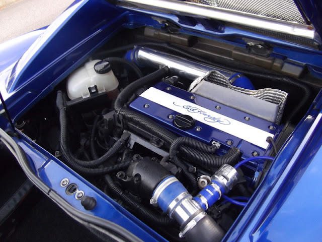

ik zat zo ook eens naar die blauwe 2.2. Turbo (Dbilas?) uitvoering te kijken en wat video's daar van, doch dat lijkt me niks al die herrie die zo'n ding maakt...dat vind ik maar niks.
terwijl bv die SC versies heel leuk klinken luister ook hier na, mooie dikke uitlaat spruitstuk pijpen>>
trouwens dit is ook wel leuk om te zien, klinkt nog best netjes ook...en toch 700pk
nice...dat lijkt me wel een fraaie set-up.Courtenay Sport Supercharged VX220 2.2 16v running Z20LET engine management, Harrop Supercharger, 3" exhaust, 4 branch manifold, strengthened engine - 377bhp

en bij onderstaande (al eerder wat over gepost) vind ik het geluidje echt uber
dat komt door de Rover V8 die gewoon transverse gemonteerd is ala 4-pot.

Emiel schreef:Smiley : Ben benieuwd hoe het gaat op een trackday.
Best wel goed.
Afgelopen weekend was het timeattack masters op zandvoort. (europeesche winnaars van alle klassen die het nog eens uitvechten)
De engelse RWD winnaar is een vx220:
De man had nog nooit op zandvoort gereden.
Heeft ongeveer een dik uur tracktijd gehad in totaal. Beste qualificatietijd was een 1.53.
Hij is 2e geeindigd in de RWD masters. 0.5 sec achter cor eusers op slicks. (de vx220 reed op v70 kumho´s)
Dit is dus zo´n harrop vx220/speedster. 350pk, 400nm.
