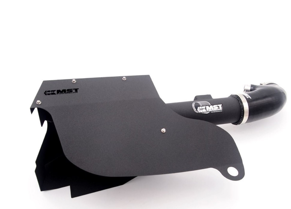

Al heel lang getwijfeld om eens een airbox te proberen op een van mijn auto's.
Nu toch maar eens besteld, kijken of de sound er wat leuker van wordt :df:

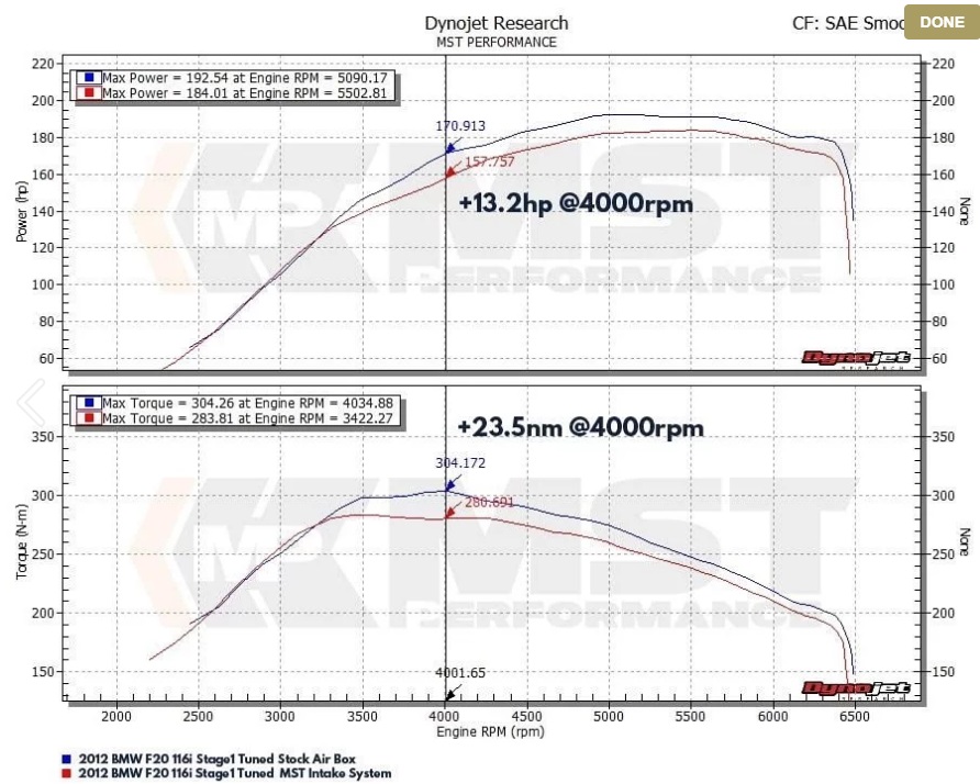

(en als ik de dyno moet geloven levert het ook nog wat pony's op)

Ben benieuwd wat dat gaat opleveren. Voor het beste resultaat is er een remap nodig na de aanpassing of maakt dat niet uit?

Die dyno graph kan goed kloppen. Met een remap zal het elkaar alleen maar versterken, dus ik denk dat je er zeker iets van gaat merken. Een custom remap is uiteraard het beste, maar aangezien je auto al gemapt is weet ik niet of ik daar m'n geld in zou steken. Echter zou het geen kwaad kunnen om de fuel trims te checken, gezien er nu een pak lucht bij komt.

Dat regelt ie zelf bij op basis van MAF sensor, maar na deze aanpassing denk ik ook nog een downpipe te doen en dan nog even terug naar OBD tuning voor een checkup van de parameters.
Verder heb ik zelf ook een OBD wifi connector en app op telefoon/ipad waarmee ik fueltrims, AFR, turbo/brandstofdrukken, inlaat/uitlaat/olie/water tempraturen enz kan checken.
Dan zijn zowel in de inlaat als uitlaat restrictie vrij.

Nogmaals, technisch gezien wel, maar de luchtstroom zal nu anders zijn en ik hoop voor je dat ze de fuel trims gemeten hebben tijdens het ontwikkelen van die kit. Er is altijd een bepaalde mate van turbulentie aanwezig in het inlaatsysteem. De locatie van de MAF sensor is erg belangrijk.

Die zit gelukkig bij deze kit op exact dezelfde plek als origineel.
Er zijn ook meerdere kits op ali te koop maar daar ben ik bewust niet voor gegaan, deze komt uit England.
Uiteraard zal ik voor en na installatie checks doen op alle waarde fueltrims, AFR, turbo/brandstofdrukken, inlaat/uitlaat/olie/water tempraturen.

Kijk, da's nog eens een OCD waardige upgrade dan. :tooth: Ik ben benieuwd! Het zal ook wel een stuk beter klinken zo. Echte herrie zal het niet worden vanwege de turbo, maar dat is alleen maar een pré.

Wat ik niet snap, een 116i stage 1 is 184pk? Dat ging toch allemaal naar 220?

Niet helemaal...: 114i/116i mist het volgende tov een 118i/320i:
- smallere diameter uitlaatpijp van voor tot achter
- geen intercooler
- The N13 114i and 116i/320i/520i have down tuned camshafts. -->N13 engine in the 118i, 320i efficient dynamics edition and 520i efficient dynamics edition have the same hardware(pistons, head, valves, camshafts) as the cooper S engine.

Maar een standaard 114i/116i 1.6i 4-cylinder gaat gewoon naar minimaal 220pk.
Is die 116i naar 184pk niet de 1.5 3-cylinder?

wellicht zijn het wiel pk's ipv krukas pk's?

Die 116 en 118 3 pitters gaan van 109 en 136 naar 170... de oude 4 pitters gaan van 102/136/170 allemaal naar 220 vandaar dat ik m niet snapte.

Heb het even nagezocht, 184pk / 220pk = 16% verlies dus denk idd 184 wiel pk's in de dyno grafiek.
evengoed blijven deze verschillen:
- 114i/116i smallere diameter uitlaatpijp van voor tot achter tov een 118i/320i
- 114i/116i geen intercooler tov een 118i/320i

Dit klopt niet, allemaal dezelfde intercooler (ook op 114d t/m 120d volgens RealOEM).
