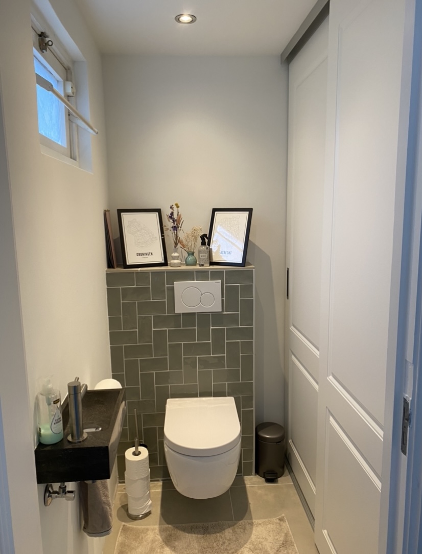

Een week vakantie en alles zit dicht, dus de tijd maar gebruikt om de wc te sauzen en een kastenwand in te bouwen.
De wc en het tegelwerk was al even klaar, maar voor het totaalbeeld de before foto.
Berichten: 30075
Re: Het algemene klustopic :-)
Bericht door Martijn_bmw » 28 dec 2021, 18:22
Netjes geworden zeg! Echt super verbetering
Berichten: 4358
Auto: BMW E46 330i, E46 323Ci
Bericht door Eric Z » 28 dec 2021, 18:47
Mooi geworden, hoeveel uur per week zit je daar nu op DF te loeren?
Zo’n stadposters zijn wel leuk, ligt er hier ook een van Rotterdam.
KoenM
Berichten: 1842
Bericht door KoenM » 28 dec 2021, 20:41
Bedankt beide!
Eric Z schreef: 28 dec 2021, 18:47 Mooi geworden, hoeveel uur per week zit je daar nu op DF te loeren?
Nu een stuk meer zul je begrijpen ;)
