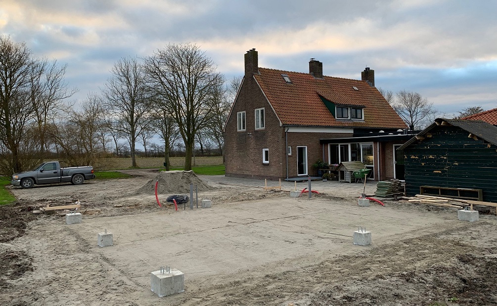

Inmiddels zijn de voorbereidingen voor een loodsje van 8x10m in volle gang hier. Het zandbed is klaar en alle leidingwerk/doorvoeren liggen klaar. De vloer wordt volgende week gestort.
Ik moet straks natuurlijk stroom richting de loods leggen, 3-fase meteen uiteraard. Jullie nog suggesties voor wat betreft de ader-dikte? 4mm2 moet voldoende zijn maar 6mm2 kost voor de te overbruggen afstand maar 150 EUR extra dus leek mij wel een goed idee.
De vloer wordt voorzien van vloerverwarming. Deze zal voorlopig gewoon aan de cv-ketel in het woonhuis worden gekoppeld. Later volgt nog een flinke verbouwing van het woonhuis (bestaande aanbouw achterzijde is ouwe zooi en wordt vervangen door een nieuwe aanbouw), of ik dan kies voor een andere vorm van verwarming moet ik nog onderzoeken. Ik lees hierboven al e.e.a. over verdelers e.d. Ik ben nu nog volledig vrij in wat ik ga plaatsen dus als jullie daar nog iets van advies in hebben dan hoor ik dat graag! de verwarming wordt in 6 groepen gelegd.

Als 6mm2 "maar" 150€ extra kost, hoeveel km is die kabel dan wel niet?
- RJK
- Berichten: 3763
Re: Het algemene klustopic :-)
Gaat om 50 meter, wat ik zo tegen kwam online:
YMVK-AS GRONDKABEL 5X4 = 8,58 EUR/m
YMVK-AS GRONDKABEL 5X6 = 12,17 EUR/m
Dan is het verschil voor 50 meter zelfs meer dan 150 EUR. Ik moet nog even rondshoppen, misschien zijn er elders veel betere prijzen te verkrijgen.

Is dit vrijstaand of twee-onder-een-kap? Anders wordt het we flink stoken

AlstublieftRJK schreef: 17 dec 2021, 13:43 Gaat om 50 meter, wat ik zo tegen kwam online:
https://www.sandervunderink.nl/draad-ka ... el-ymvkas/
4 x ader + aardlitze
- RJK
- Berichten: 3763
Twee-onder-een-kap, ook wel een zogenoemde arbeiderswoning.KoenM schreef: 17 dec 2021, 14:05 Mooi hoor!

Dankje! Ben er alleen nog niet helemaal uit of het een vier of vijf aderige (dus 5x ader + litze) kabel moet worden. Ik hoopte dat het forum een vonkentrekker heeft die weet wat wijsheid isElise schreef: 17 dec 2021, 14:38 Alstublieft![]()

Kan je niet zo'n rode grondpijp nog ingraven en daar de kabels doorheen (laten) trekken?
Dan hoef je de keuze nog niet te maken en kan de aansluitend expert wellicht advies geven
mijn laadpaal (ook 3fase) werd door Vattenfall aangesloten met 5x 6mm2.
Wellicht heb je daar nog iets aan
