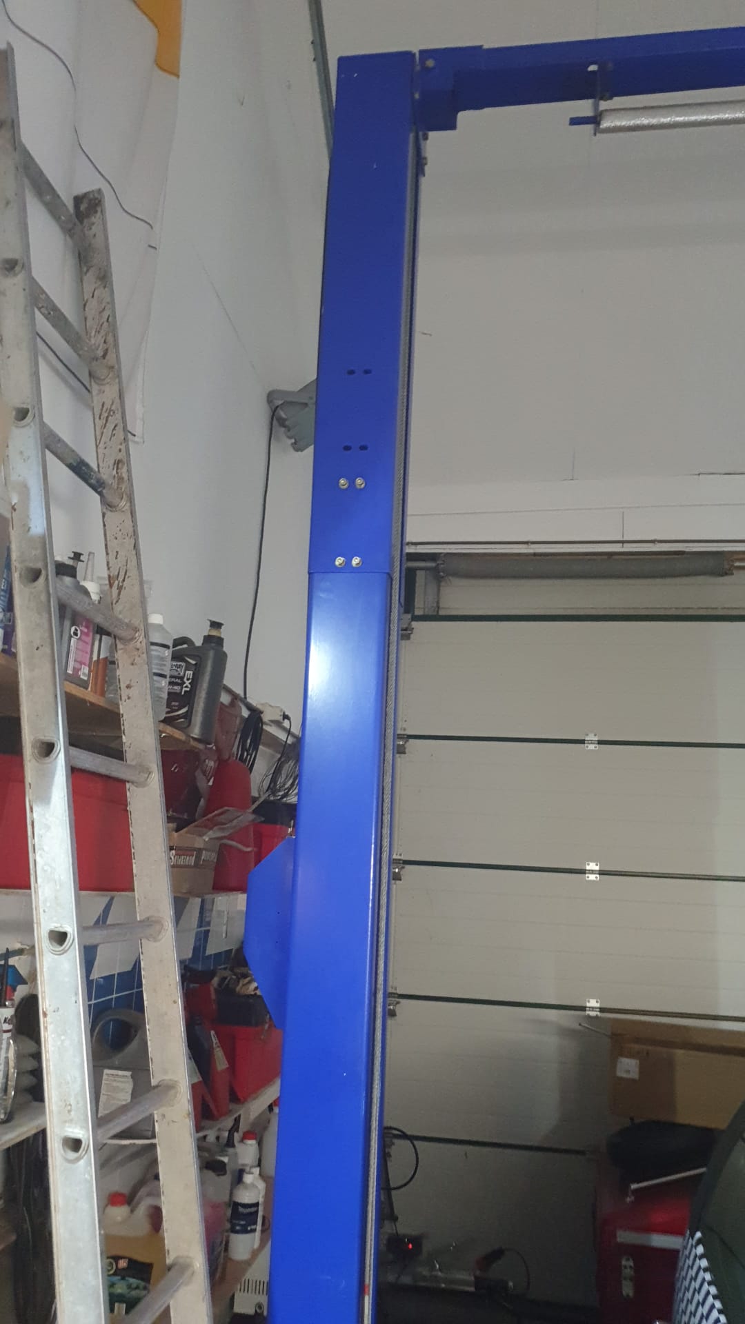

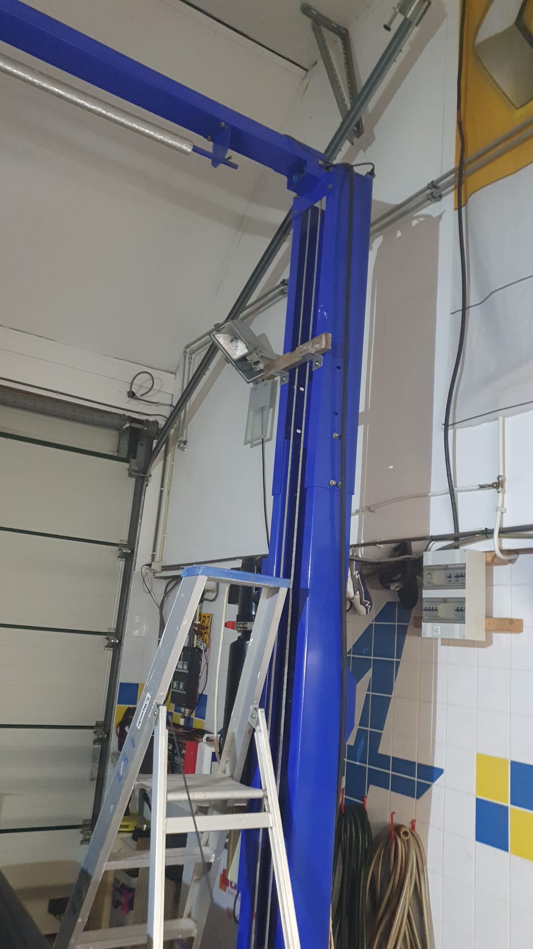

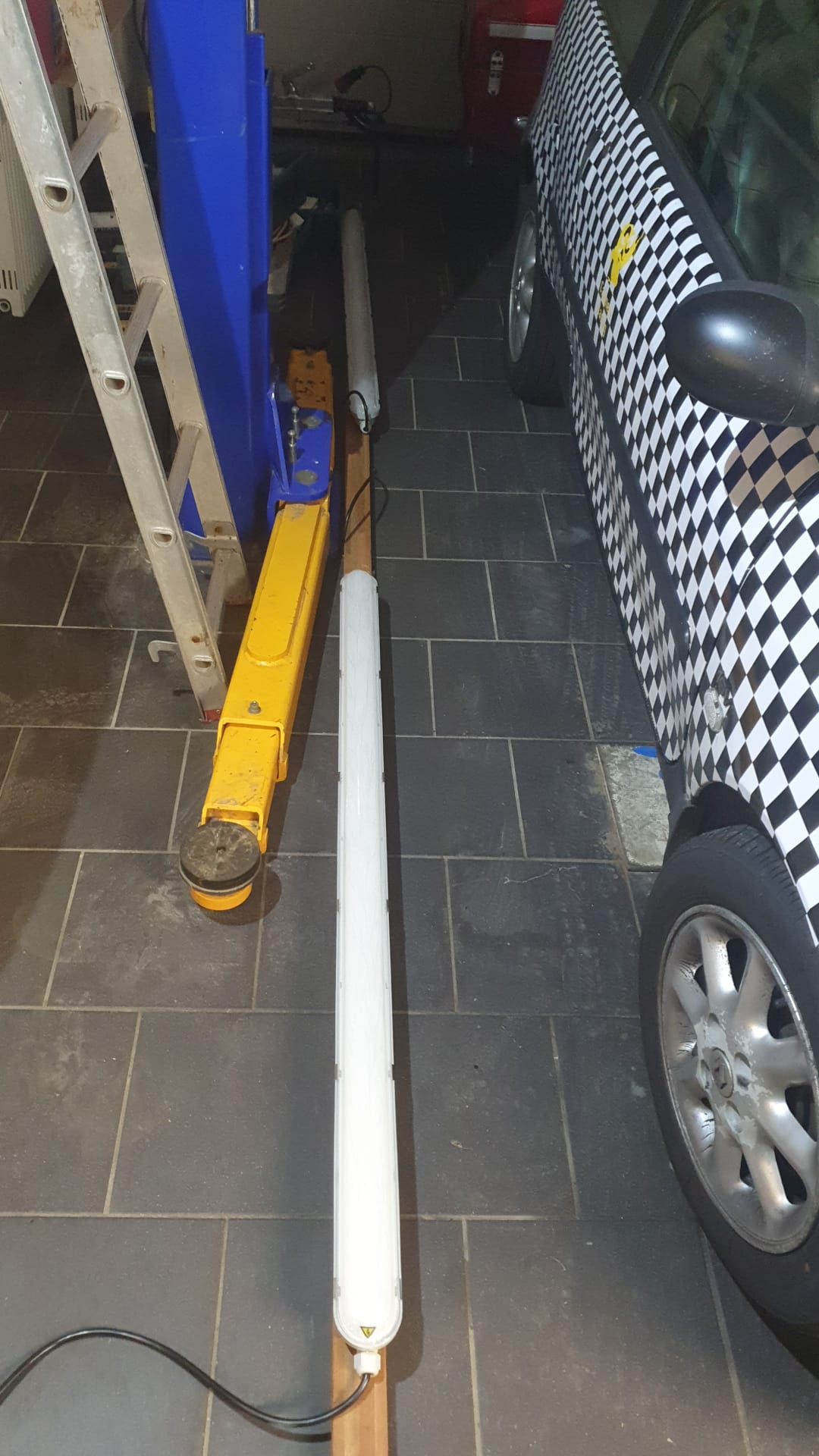

Uiteindelijk moet ik toch een keer aan de vijf beginnen, maar verlichting is kut, heb nu 4 hoge druk natriumlampen hangen, zijn mij te vaak kapot en zijn stroomvreters.
Dus van de nieuwste generatie ledverlichting een aantal gescoord , alleen hoe ga je ze ophangen en waar.
Ik ga een vierkant rek maken wat ik op de brugstaanders laat rusten met beugels (idee kwam hier op DF voorbij)
Dus vanavond even balkje neergelegd wat ik nog over had van het terras, is het nog ergens nuttig voor :lol:
Precies lang genoeg zodat er aan beide kanten een lange led balk kan, en aan de einde koppel ik ze weer en komt op beide kopse kanten ook nog een led balk, 6 stuks zou toch ruim voldoende moeten zijn.
Gelijk even uitgemeten hoe hoog ze moeten komen zodat ik niet in de knoei kom met de brug omhoog doen, beugeltjes zitten nu 20 cm boven het hoogste punt waar de cilinder kan komen.
Nog een vraag voor de specialisten, kan ik 6 led balken gewoon doorkoppelen, zijn 48 watt per stuk, scheelt een hoop werk.

6*48 Watt = 288 Watt = 1,25 Ampére. Dat moet makkelijk kunnen met 1,5mm2.

Ben wel benieuwd hoe je ze gaat monteren.
Het beste is licht van onderen, anders kijk je er toch altijd in (of in de schaduw).

Bericht door Luco » 09 nov 2021, 11:17
Ja dat is bij een twee koloms wel lastig, bij een 4 koloms kan je ze aan de zijkant van de rijbanen monteren.
Hier kan eigenlijk alleen maar erboven, of er moet iemand een lumineus idee hebben.
Heb wel eens gedacht aan vloerpotten, maar ja dan had ik dat tijdens de vloer leggen moeten doen😁

Heb precies hetzelfde. Ook aan de kolommen op hoogte. Zit wel gladde betonvloer onder wat indirect toch terug spiegelt.

Bericht door daNpy » 09 nov 2021, 11:32
Aan de kolommen is inderdaad een goede optie, maar dan dus wel "laag" zodat je ook onder de auto licht hebt :)

Bericht door Luco » 09 nov 2021, 11:41
Heb er nog 4 over die zou ik op beide kolommen op de zijkant van de kolom monteren.
Nu is de brug 380, kortste slag voor verlichting is aftappen van de schakelkast van de brug, dat als je die " aan" zet dat dan de verlichting gaat branden, verstandig of niet?

Bericht door daNpy » 09 nov 2021, 12:01
In principe moet dat wel kunnen maar dan gaan wel je lampen even uit bij het bedienen van de motor :D

Bericht door Luco » 09 nov 2021, 12:14
daNpy schreef: 09 nov 2021, 12:01 In principe moet dat wel kunnen maar dan gaan wel je lampen even uit bij het bedienen van de motor :D
Is dat niet slecht voor de lampen?
En welke twee van de drie moet ik dan hebben?

Bericht door daNpy » 09 nov 2021, 12:22
Een van de fases (bruin/zwart/grijs) en de nuldraad (blauw).
Of het slecht is voor de lampen weet ik niet. In principe knipperen ze ook als ze "verderop" aangesloten zijn. Ik weet niet hoevaak je je brug omhoog doet, maar bij mij valt dat wel mee (en de brug is toch aardig gebruikt het afgelopen jaar :mrgreen:)
