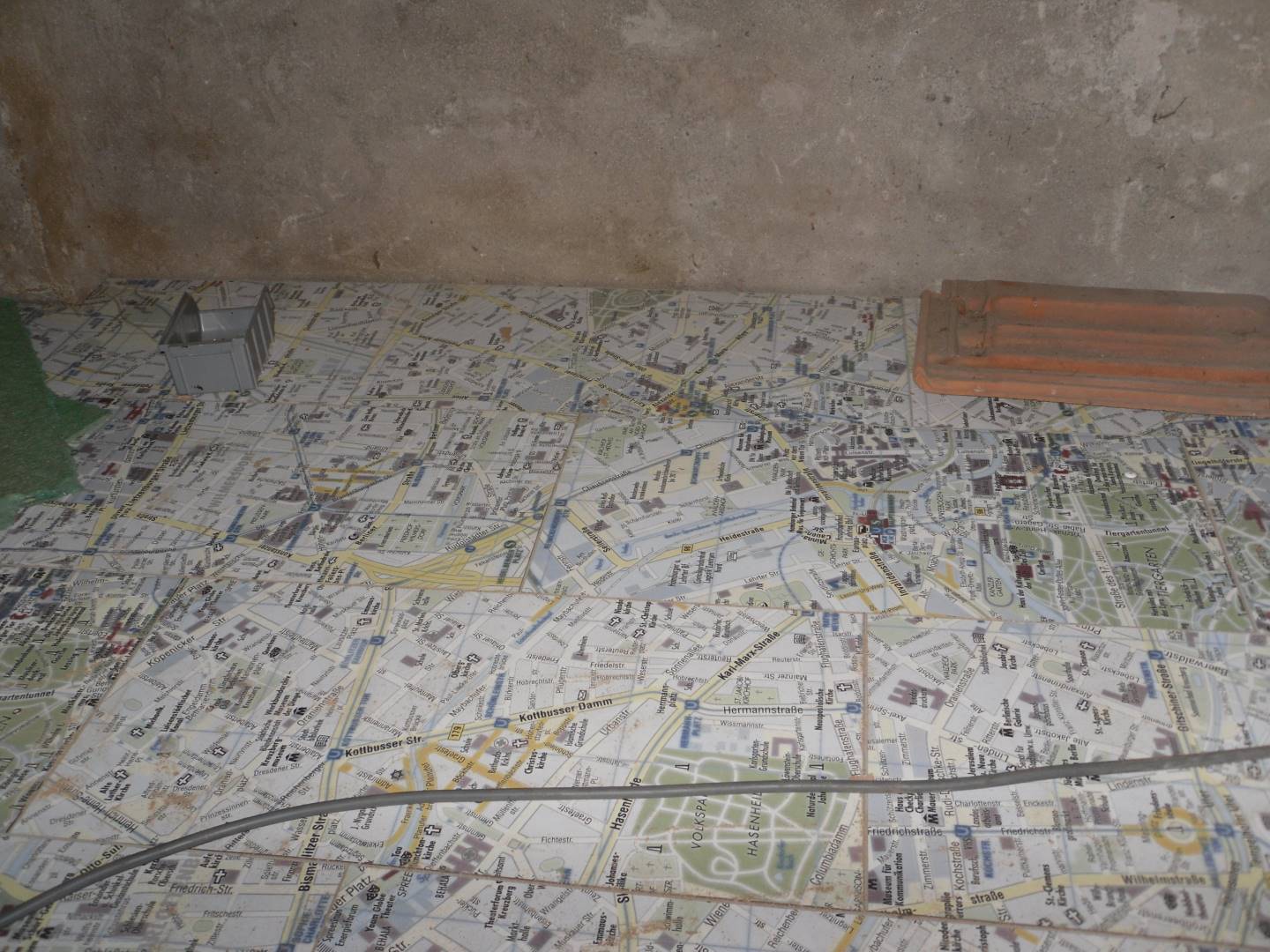

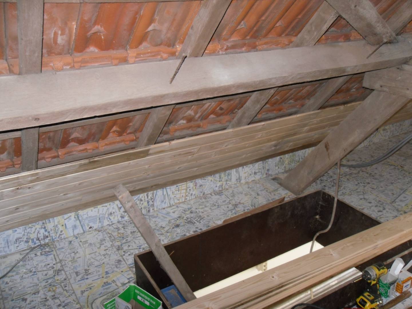

Bericht door Luco » 18 jul 2021, 09:58
Dat haalt weinig uit daar

Berichten: 22907
Re: Het algemene klustopic :-)
Bericht door Tom » 18 jul 2021, 10:00
Daar kun je aardig wat plantjes kwijt!
Berichten: 30324
Bericht door Luco » 18 jul 2021, 10:02
Tom schreef: 18 jul 2021, 10:00 Daar kun je aardig wat plantjes kwijt!
Valt tegen, wordt te warm, daar had ik betere zolders voor :tooth: :tooth: :tooth: :tooth: :tooth: :tooth: :tooth:

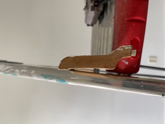

KoenM schreef: 09 jun 2021, 22:23 Aangezien hier veel mensen zullen zitten met een beter technisch inzicht dan ik heb, hier maar even de vraag.
Ik ben van plan gipswanden te (laten) zetten om een grotere ruimte in 2 slaapkamers te delen. De wandjes moeten op de plek van de witgeschilderde balk komen.
Tegen het plafond zitten houten balken die ik graag in het zicht wil laten zitten. Heeft iemand een goed idee hoe je dit handig kunt oplossen? Wellicht één gipswand bovenaan horizontaal plaatsen en daar direct al de inkepingen voor de balken in maken?
Ik hoor graag de suggesties!
Bedankt voor het meedenken allemaal, uiteindelijk heb ik het uitbesteed en ben ik heel blij met het resultaat!
Nu komt het volgende. Tegen de nieuwe wanden willen de zelfde plinten als wat in de rest van de bovenverdieping zit. Heeft iemand enig idee hoe je zo’n vorm noemt? Mijn idee is dat het brede stuk wordt gebruikt om de relatief brede kier tussen vloer en muur af te dikken.
Mocht iemand de specifieke naam/ term hebben zal dit vast makkelijker zoeken..

Bericht door HJ2 » 27 jul 2021, 19:59
Overzetplint?

Bericht door Luco » 27 jul 2021, 21:31
zijn plinten om een kabel achter weg te timmeren.
gewoon even zoeken op speciale plinten bij de plintenshop ofzo
Zo te zien een ouderwetse plint, gewoon bij een kleine timmerwerkplaats na laten maken.

Bericht door KoenM » 28 jul 2021, 09:27
Ik ben inderdaad bang dat ze redelijk oud zijn en daarmee niet meer te vinden. Lijkt mij ook best lastig na te maken met die welving er in.
We gaan denk ik toch voor strakke hoge overzetplinten zodat ze overal het zelfde zijn en direct weer period correct.

Bericht door Martijn_bmw » 28 jul 2021, 09:46
Ik zou idd het laatste doen, alles voorzien van strakke hoge plint :)
Staat stuk mooier en de rest is nu ook mooi strak geworden!

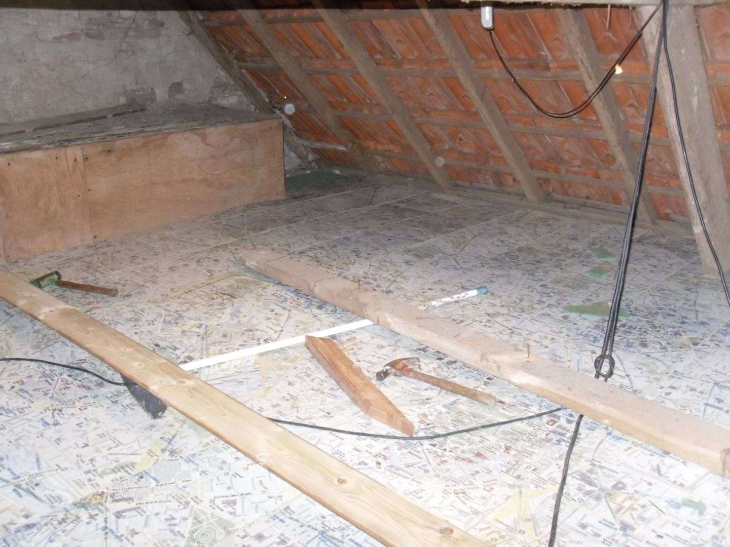

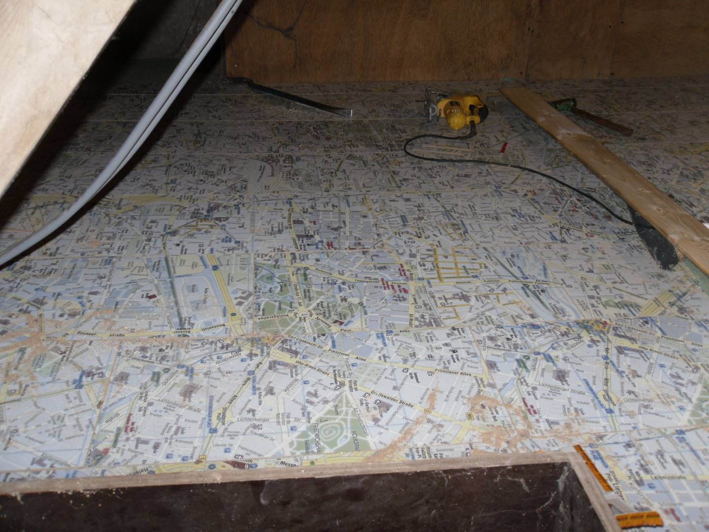

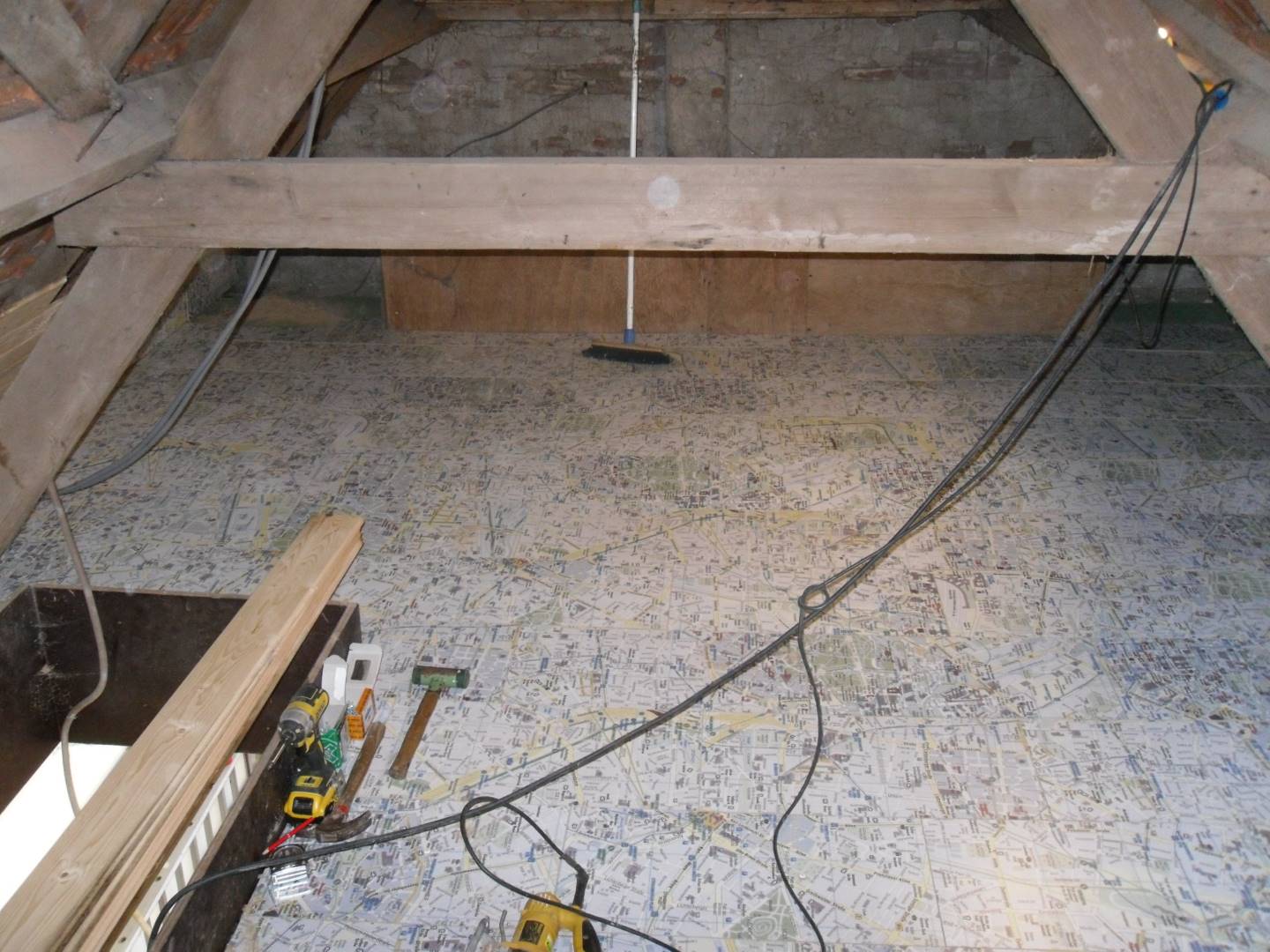

Ik ben bezig met het isoleren van de zolder. Er is gekozen voor PIF Home 60, 6 centimeter dik met een rd waarde van 3,52. Mijn vader en ik zorgen er nu voor dat overal houten ribbetjes geplaatst worden waardoor de ruimte tussen die ribben 60 blijft, en de dikte ongeveer 6 centimeter.
De warme kant van de isolatie heeft voor zover ik weet een dampremmende laag folie. Echter, de kant die direct op hout inde richting van het dak geplaatst wordt niet. Kan dat gaan condenseren, waardoor uiteindelijk m'n dak gaat rotten?
Berichten: 30324
Bericht door Luco » 16 aug 2021, 18:15
Bram, je kan het dauwpunt uitrekenen.
Dampremmende laag moet altijd naar binnen toe gericht zijn zodat er geen vocht vanuit de ruimte de constructie in kan.
Ik zou onder de ribben haaks erop ventilatielatten plaatsen heb je lucht tussen je dakbeschot en isolatie
Berichten: 17605
Bericht door Bram » 16 aug 2021, 18:41
En hoeveel centimeter adviseer je dan als dikte van die lat? We hebben nu 5.8 centimeter als hoogte terwijl de isolatie 6 centimeter dik is. Dat valt prima in te drukken, maar te ver lijkt me niet goed?
Berichten: 30324
Bericht door Luco » 16 aug 2021, 19:10
zo zou ik het doen, 2 cm van het dakbeschot afhouden en dan de latten niet uit een geheel maar trapsgewijs open houden, of er moet al isolatie op je dak liggen?
dan heb je die ribbetjes niet nodig.
Berichten: 17605
Bericht door Bram » 16 aug 2021, 19:46
Of er al isolatie ligt durf ik niet te zeggen, we hebben geen platen weg (durven) halen om te kijken. Bouwjaar van het huis is 1977 en in de hete zomer en de koude winter is het er niet te harden.
Berichten: 30324
Bericht door Luco » 16 aug 2021, 21:18
Ik zou zorgen dat het aan de buitenkant van de isolatie kan ventileren
