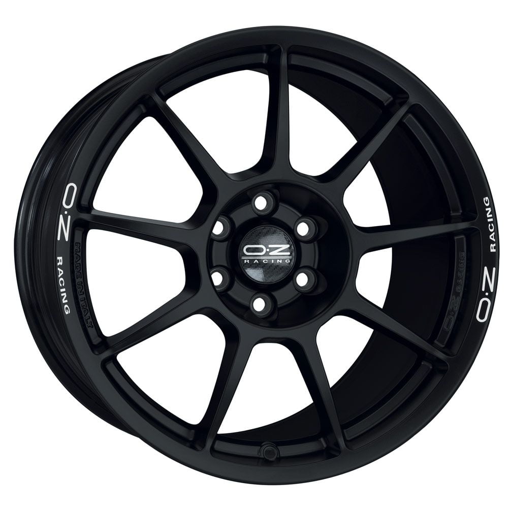

Ondertussen ook voor de Mii een ander setje velgen besteld. Laat ze weer maken in China, de vorige van de Giulia waren goed uitgepakt en kwalitatief erg goed. Als try-out laat ik eerst een setje gemede velgen voor de Mii maken, als dat ook weer naar mijn/onze zin is is het plan deze winter een paar sets GTA Teledials (de originele 17 inch 147/156 GTA wielen) te laten namaken. Alleen van 6061-T6 aluminium en 8/8.5J ipv 7.5J.
Bij OZ-RACING mooie velg gevonden,
Het is de OZ-RACING Challenge HLT, m aar die is niet geschikt voor een Seat Mii.
De velgenmaker gaat dan aan de slag en stuurt eerst een 3d rendering hoe de velg er in 16 inch uit komt te zien.
Inmiddels heb ik mijn fiat gegeven, ze gaan ze maken. Contact loopt wederom grotendeels via whatsapp en krijg nog wat updates tijdens het maken. Gaat even duren, verschepen is zoiezo 8 weken. Als ze binnen zijn bestel ik een ST schroefset en paar banden met lage rolweerstand, bij de vorige electrische Mii leek het zelfs of ie meer range had na de aanpassingen. In ieder geval niet minder.

Super cool die wielen zo laten maken! Via welke partij doe je dit nu? En kan je ze nog meer concave laten maken? Persoonlijk zou ik de OZ logo's er niet in laten zetten.

Philipoo schreef: 01 jul 2026, 10:41 Super cool die wielen zo laten maken! Via welke partij doe je dit nu? En kan je ze nog meer concave laten maken? Persoonlijk zou ik de OZ logo's er niet in laten zetten.
mooi project die GTA! Blijven fascinerende auto's
https://vesteonauto.en.alibaba.com/
Het is wel een zoektocht op Alibaba, vind je een mooie velg, staat ie weer niet op de site van de fabrikant…….. Uiteindelijk op afbeelding gezocht van de originele velg……. Dan popt er vanalles op wat er op lijkt. Berichtje sturen, dan wordt je via whatsapp benadert. Dan kan je maatwerk afspraken gaan maken. Concave heb ik besproken, maar daar leent het model zich minder voor, de technische man berekend dan of de velg sterk genoeg blijft. Werd mij afgeraden. Maar er zijn legio andere velgen die zich hier beter voor lenen.
Ik heb nog even overwogen er EV-Racing :tooth: op te laten zetten, maar dit is wel prima.

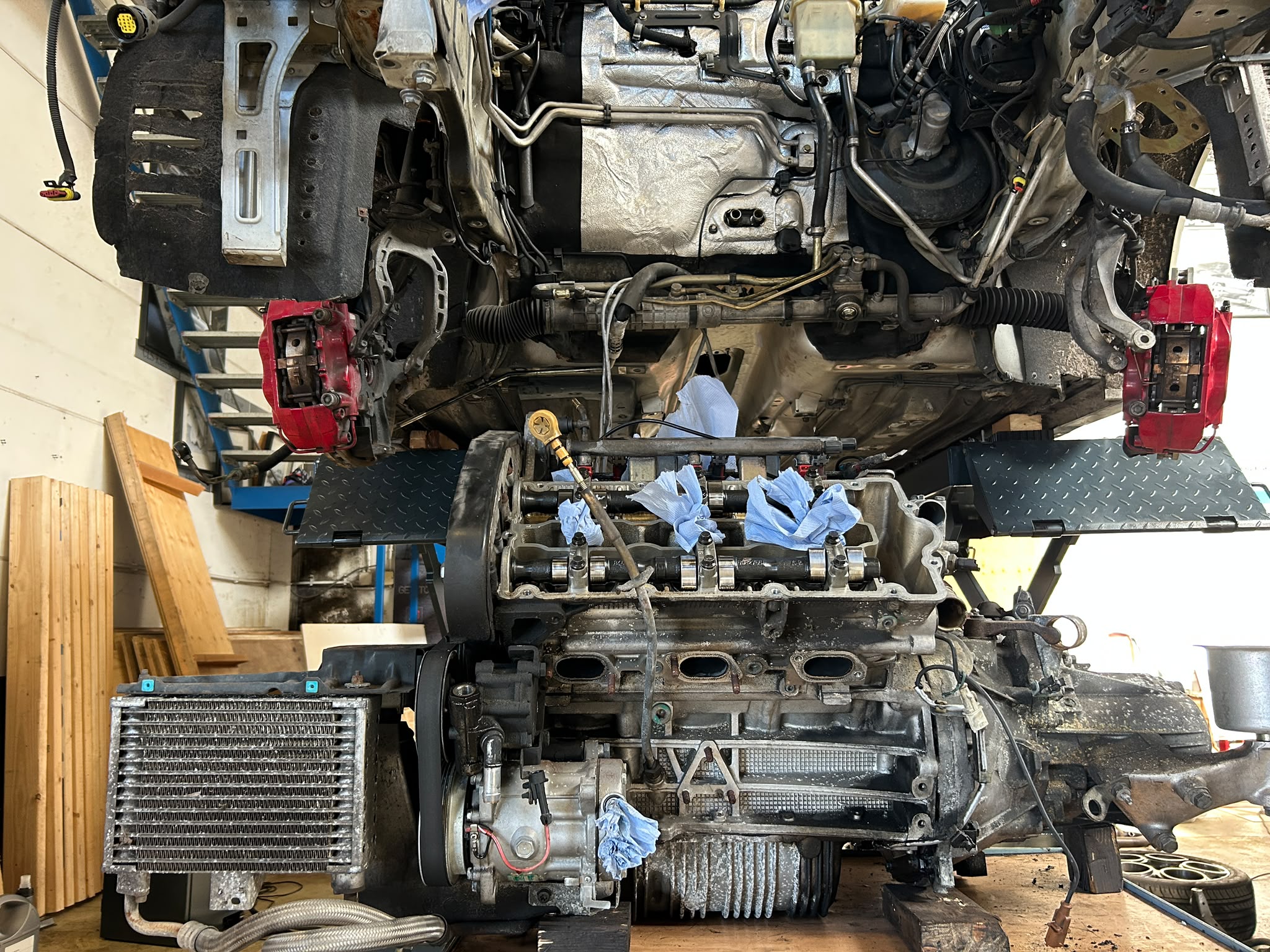

De motor is eruit, conclusie, geen sper-differentieel. Meteen eentje bij Quaife besteld, hadden hem zowaar op voorraad. Blok en bak kunnen wel borsteltje met schoonmaak-goedje gebruiken. Hoeft niet in nieuwstaat maar het mag wel een beetje schoner. Iemand nog tips zonder dat ik een week met de tandenborstel hoef te prutsen?

Bericht door Gijzert » 08 jul 2026, 12:01
Droog-ijs stralen?

Tim laten doen

RS-Ron schreef: 08 jul 2026, 11:47Iemand nog tips zonder dat ik een week met de tandenborstel hoef te prutsen?
Gebruik de tandenborstel van een ander :tooth: Of iets groters. Klassiek houten afwasbosteltje met een boutje erin past in de boormachine.
Heb zelf eens zoiets gedaan met wasmachine en afwasmiddel maar is ghetto. Kettingvet schijnt goed weg te gaan met lampenolie. Verdampt misschien niet zo snel. Of dasty.. of diesel?
Zou tegenwoordig wel last hebben van de lucht van sommige middelen. En pak er dan snel een ventilator bij. Werkt voor mij fijner.
Succes
Berichten: 4846
Re: 1968 Giulia, 147 GTA en 1 of 2 batterijen met wielen.
Bericht door SlowCo » 08 jul 2026, 17:08
RS-Ron schreef: 08 jul 2026, 11:47 Iemand nog tips zonder dat ik een week met de tandenborstel hoef te prutsen?
Deze borstelset kan in een (accu)boormachine:https://www.action.com/nl-nl/p/2576668/borstelset/
Koop eventueel, voor die prijs, meteen twee of meer sets want ze zullen best slijten.
(met (een paar) verlengstuk(ken) op de middelste, kun je ook eindelijk de plee eens goed schoonborstelen... :tooth: )
