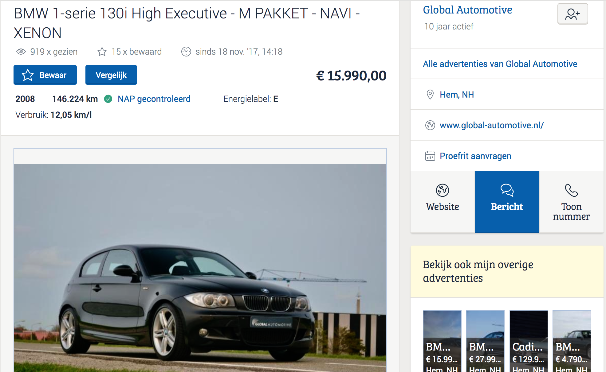

Iemand bekend met deze?: https://www.marktplaats.nl/a/auto-s/bmw ... ousPage=lr
- Schermafbeelding 2017-11-20 om 21.58.03.png (1011.39 KiB) 4006 keer bekeken

Re: Het kleine 130i (occasion) draadje
Nee, wel met het bedrijf. Mijn moeder heeft daar een Abarth Grande Punto gekocht. Is allemaal keurig geregeld. Bij de APK bleek nog een wiellager kapot te zijn, die is keurig, kosteloos, vervangen.
Vind die zwarte 3-deurs erg mooi!l Stond eerst bij een particulier te koop voor 17,5k toen geloof ik. Helenvolle uitvoering is dit en zwart blijft toch de mooiste kleur als je t mij vraagt
Vind die zwarte 3-deurs erg mooi!l Stond eerst bij een particulier te koop voor 17,5k toen geloof ik. Hele volle uitvoering is dit en zwart blijft toch de mooiste kleur als je t mij vraagt
