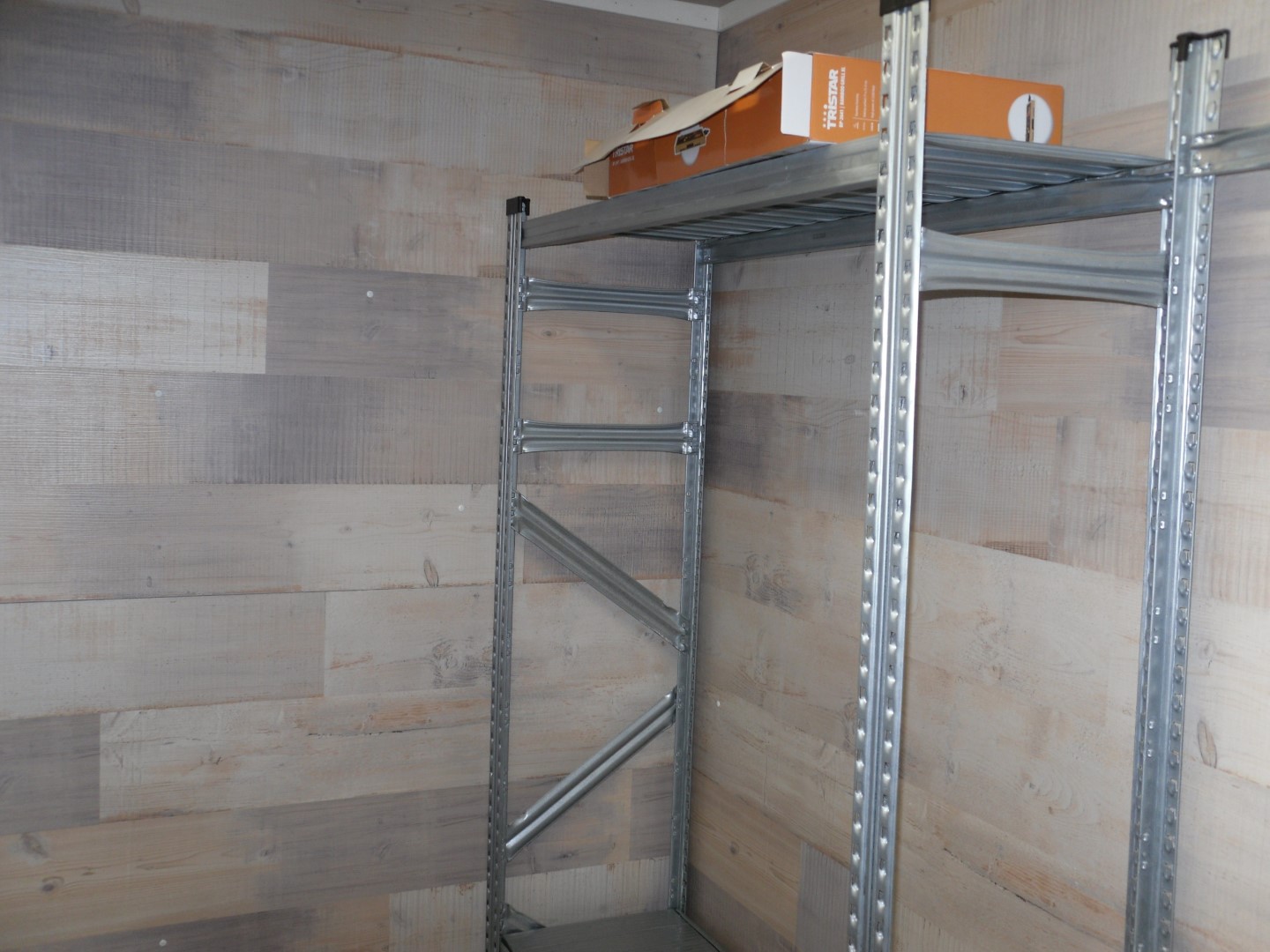

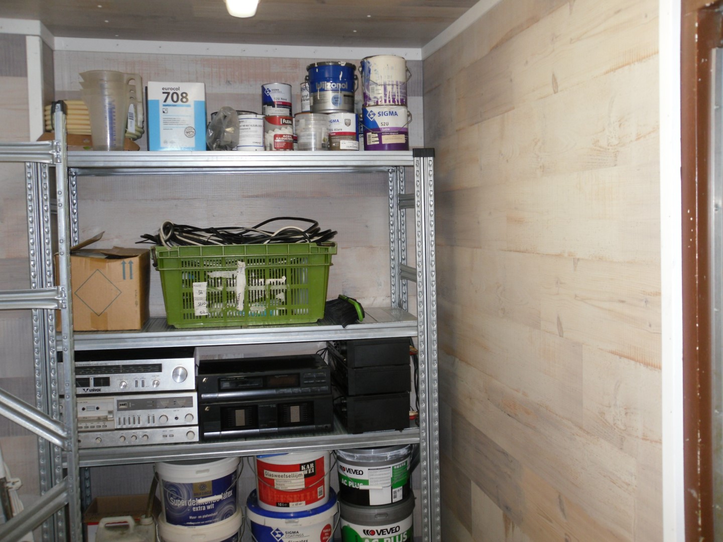

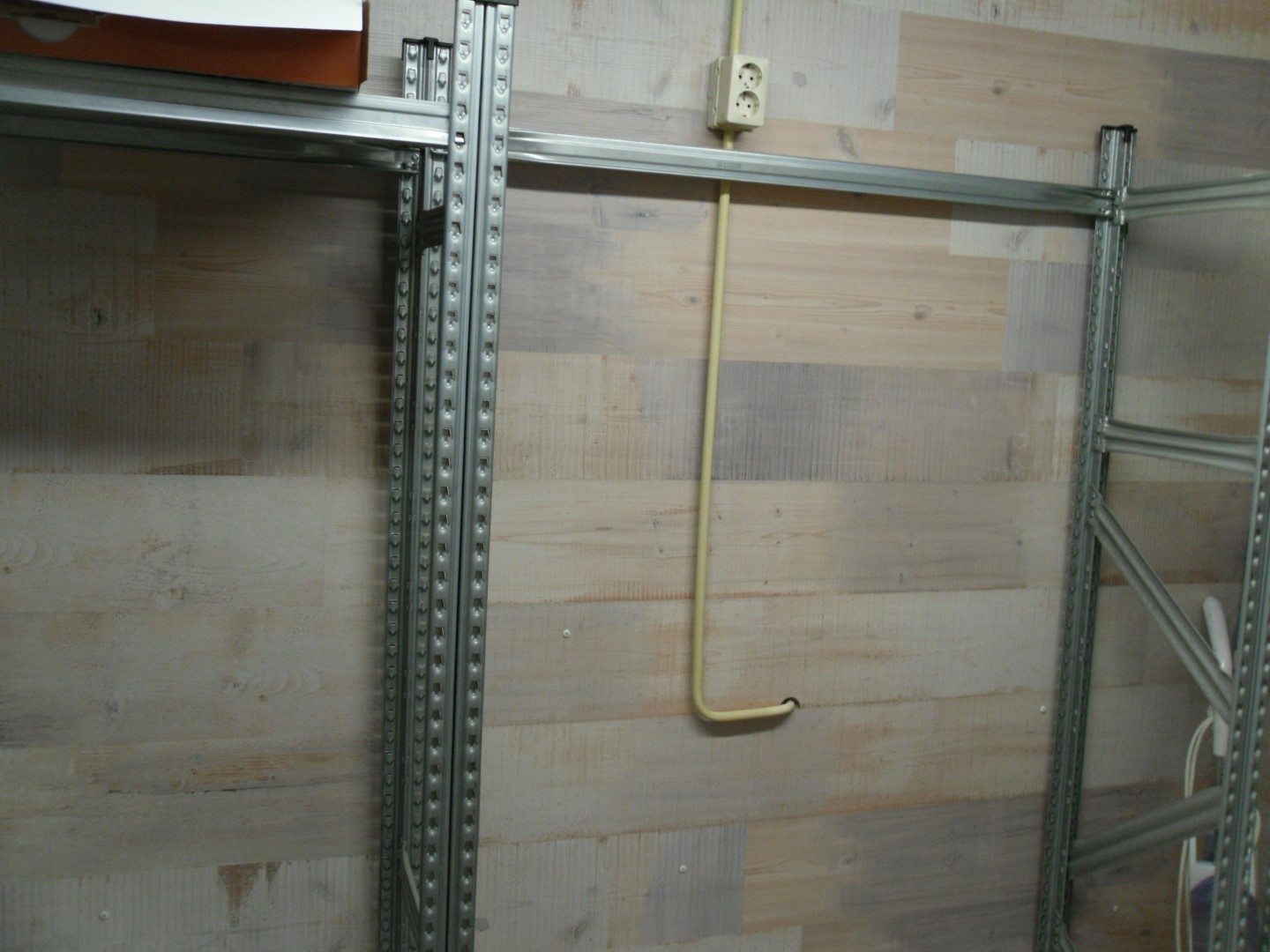

Zo, de binnenberging/opbergkast is ook klaar op een gedeelte inrichting na (rekken vullen)
Altijd makkelijk voor dingen die niet mogen bevriezen of vochtig mogen staan.

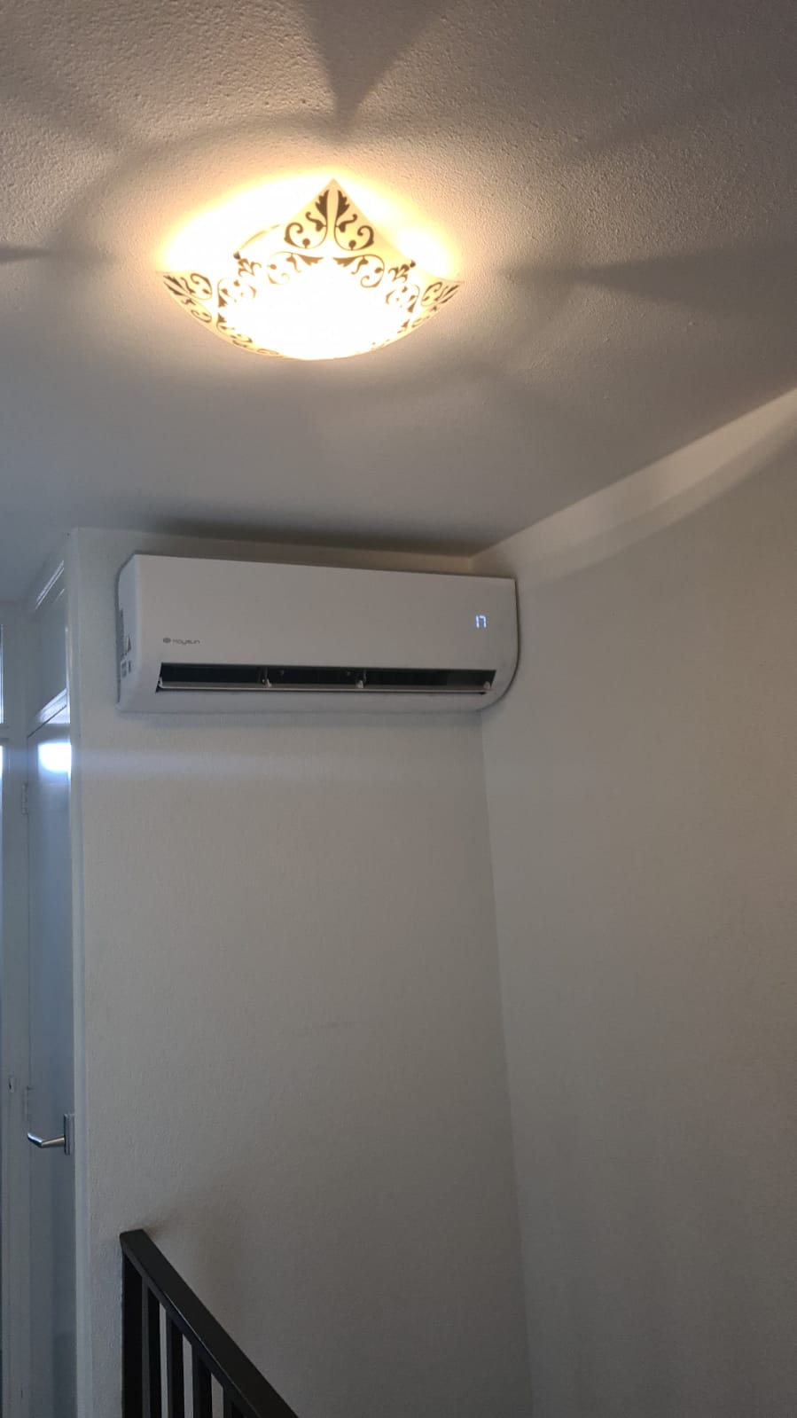

Ik begin er ook wel over na te denken om een split level airco op de 1e en 2e verdieping te laten installeren. Viel het mee qua installatiewerk?
Martin van der Zwaard
Berichten: 8781
Re: Het algemene klustopic :-)
Bericht door Martin van der Zwaard » 05 jun 2021, 18:18
Ik heb geen idee. Ben gaan werken en toen ik thuis kwam hing hij er opeens :tooth:

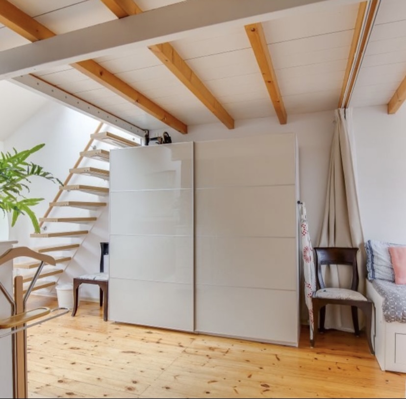

Aangezien hier veel mensen zullen zitten met een beter technisch inzicht dan ik heb, hier maar even de vraag.
Ik ben van plan gipswanden te (laten) zetten om een grotere ruimte in 2 slaapkamers te delen. De wandjes moeten op de plek van de witgeschilderde balk komen.
Tegen het plafond zitten houten balken die ik graag in het zicht wil laten zitten. Heeft iemand een goed idee hoe je dit handig kunt oplossen? Wellicht één gipswand bovenaan horizontaal plaatsen en daar direct al de inkepingen voor de balken in maken?
Ik hoor graag de suggesties!
daNpy
Berichten: 5980
Locatie: Eindhoven
Bericht door daNpy » 10 jun 2021, 08:38
Je bedoelt eigenlijk de gipsplaten over laten steken?
Ik denk dat het wel slim is om op het plafond nog een lat te zetten voor de zekerheid. Dan zitten de gipsplaten in ieder geval goed vast.
De wand zelf gewoon onder de balk, lijkt me het makkelijkst tenzij je nog bijzondere eisen hebt over de wanddikte.
