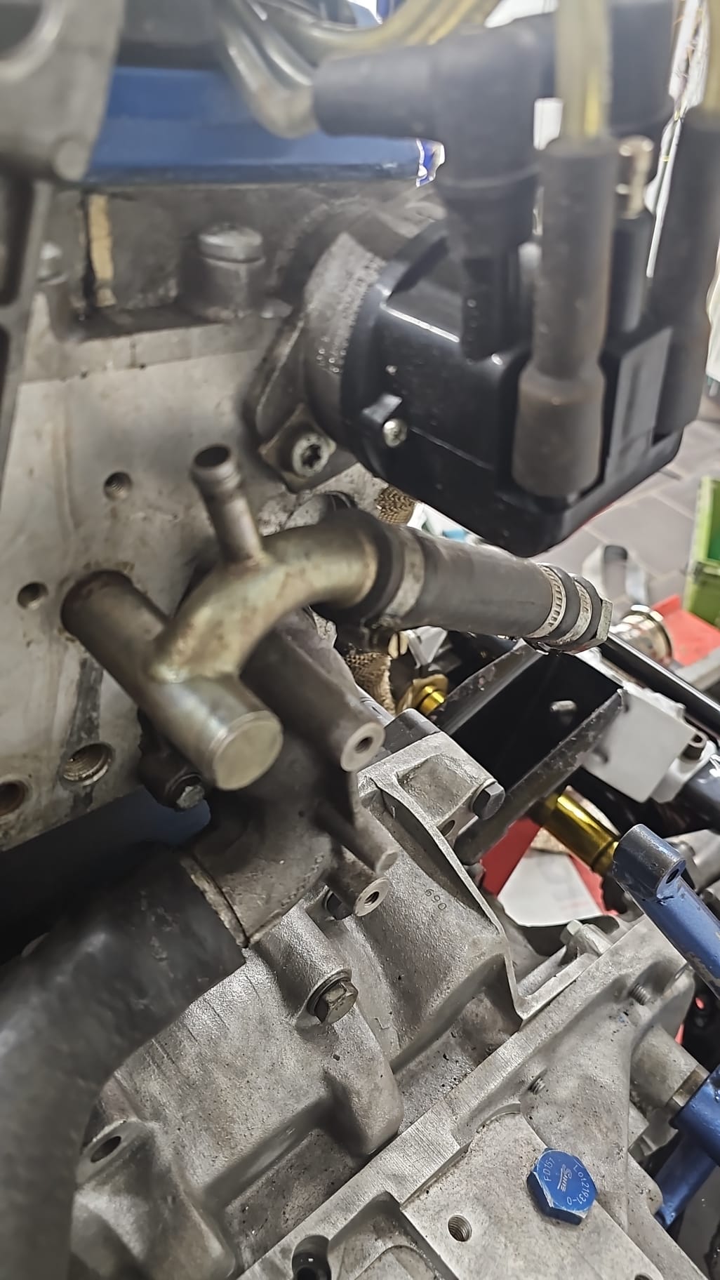

Vandaag weer bedrading gedaan, de kabelboom van de parafaan gemonteerd, daar zit de ontsteking op, de ruitenwissers, ruitenwisser sproeier en nog twee kabeltjes die op de ontsteking komen en ik denk dat die van de ontstekingsonderbreker zijn, ook de toerenbegrenzerbekabeling zit in de parafaan, alles weer naar binnen gebracht.

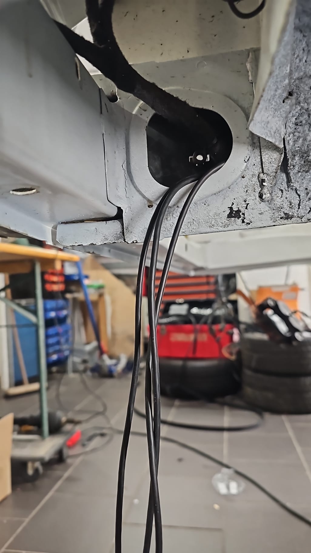

de AIM kabels lagen ook in de parafaan, maar heb die nu door de balk getrokken aan de rijderskant, die kabelboom ook maar helemaal strippen (links en rechts) en weer opnieuw netjes intapen, daar beginnetje mee gemaakt.
ontsteking 1.jpg (240.21 KiB) 5121 keer bekeken
aim kabels.jpg (146.71 KiB) 5121 keer bekeken
aim kabels 1.jpg (273.87 KiB) 5121 keer bekeken

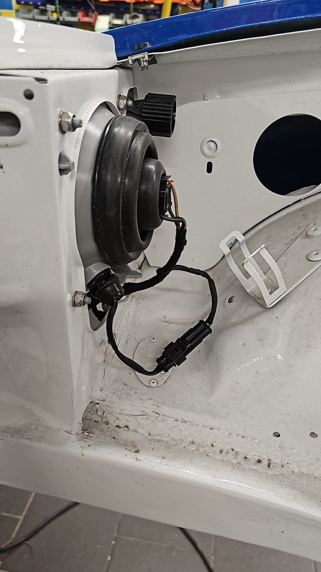

Zo, de linkerkant is helemaal klaar, inclusief stroomonderbreker primaire circuit (afschakeling via noodknop)
Volgende week de linkerkant helemaal klaarmaken en het secundaire circuit aanleggen met hoofdschakelaar (zonder noodknop)
Waarom? ik heb nu elektronische afschakeling en dat mag maar 30A belast worden, dus eigenlijk voor een auto met ecu, die trekt namelijk niet zoveel, de rest hoef je dan niet meer te schakelen.
Maar ik heb geen ecu maar wilde toch elektronische afschakeling, dan moet je de grootverbruikers apart doen.

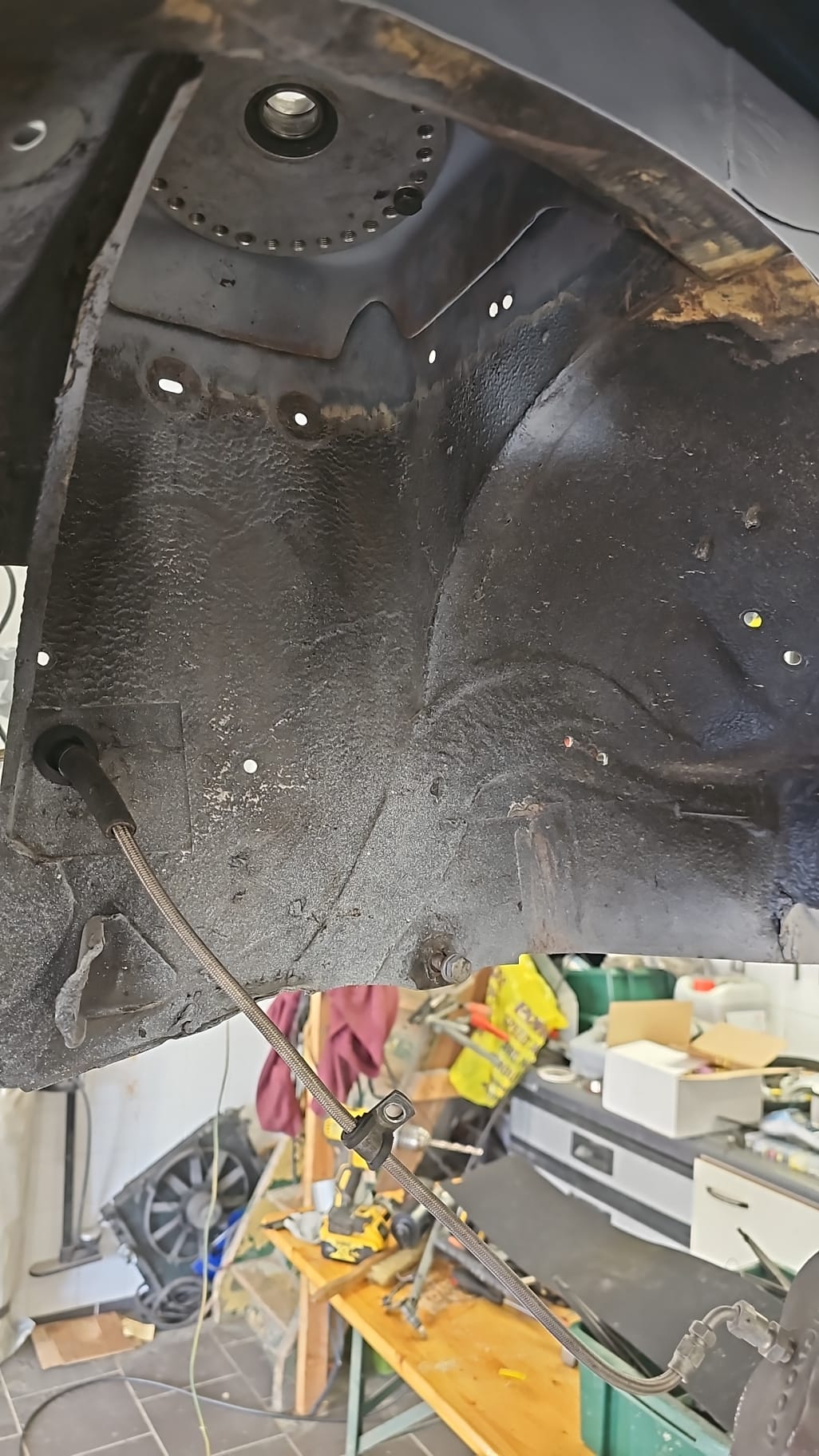

linksvoor a stijl.jpg (163.6 KiB) 5056 keer bekeken
linksvoor koplamp.jpg (162.18 KiB) 5056 keer bekeken

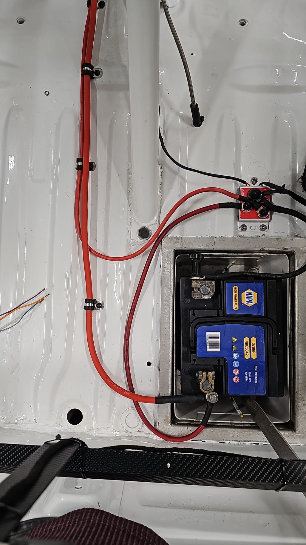

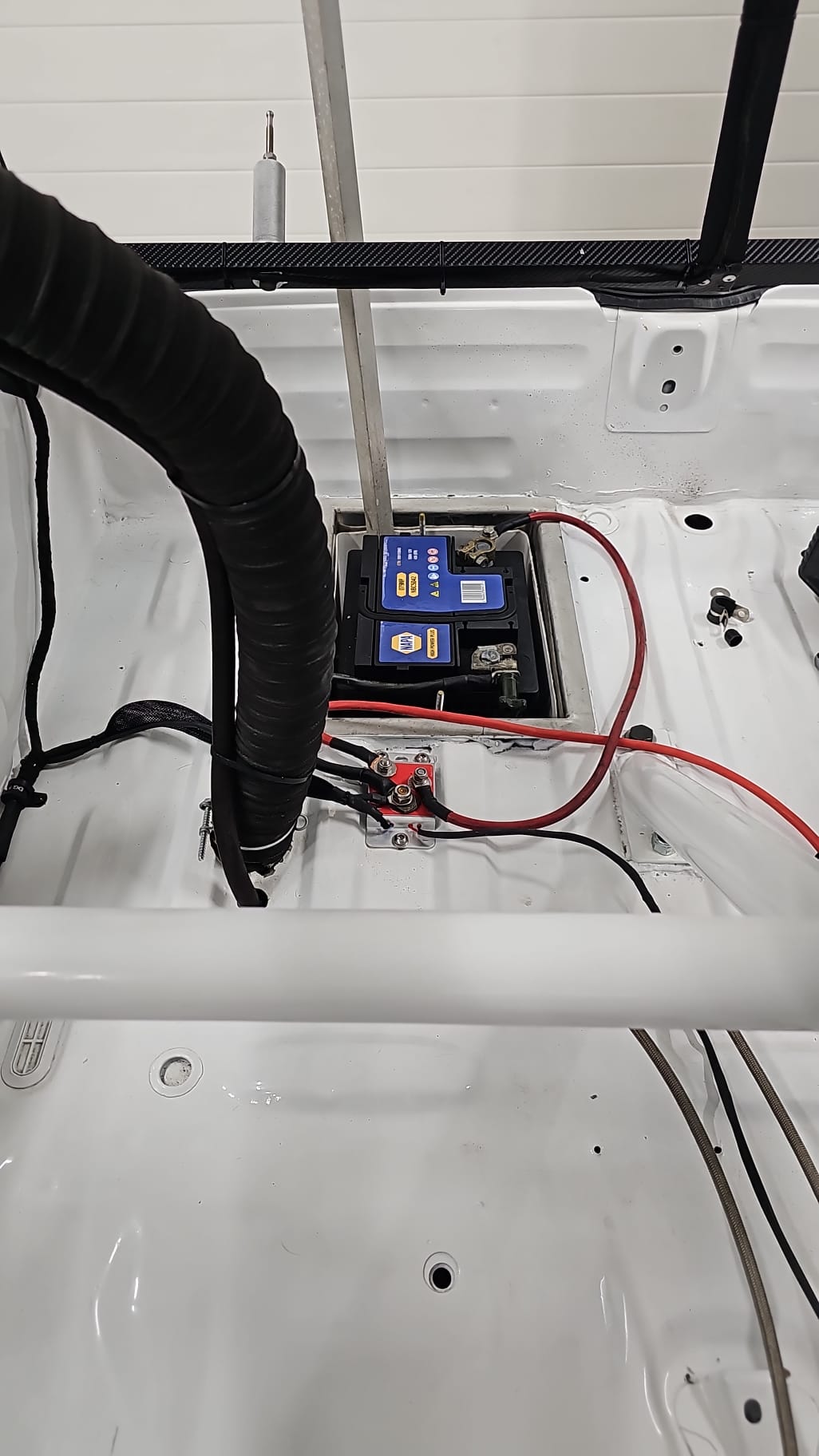

Bericht door Luco » 28 mar 2024, 21:18

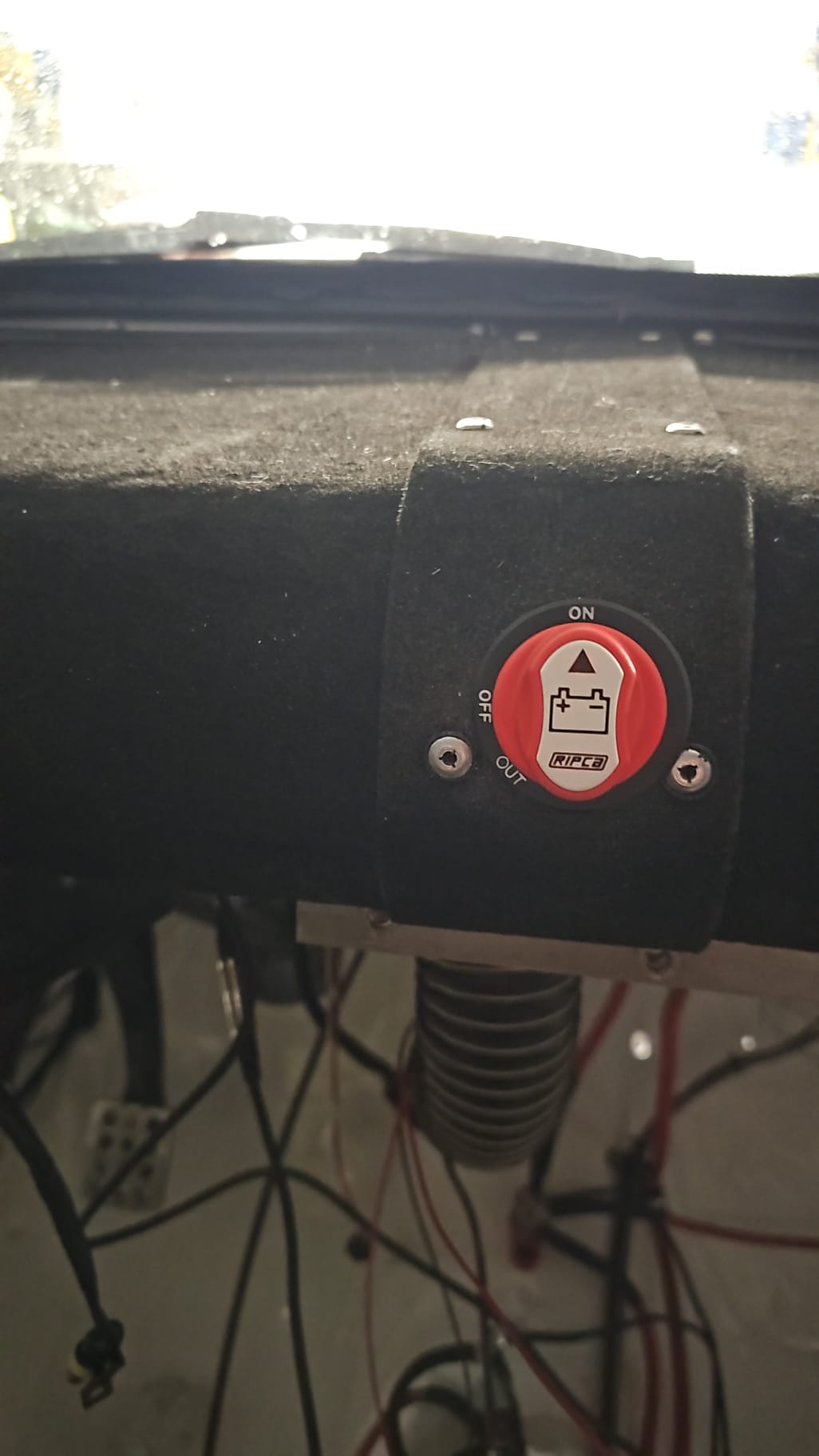

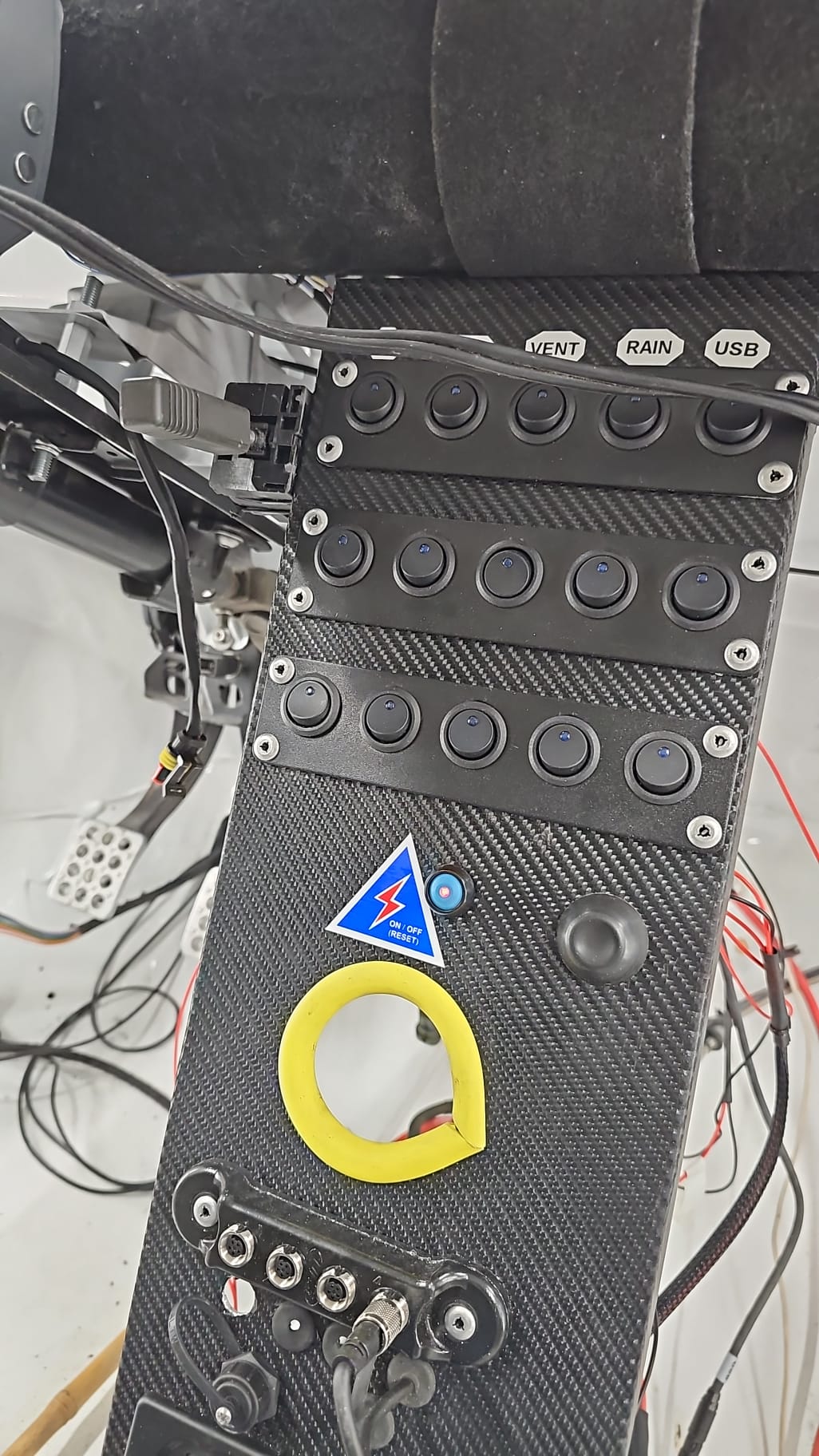

2e hoofdschakelaar zit er ook in, met het tweede stroomcircuit voor de verlichting, dynamo, startmotor ed.
Dat heb ik gedaan omdat de elektronische onderbreking voor wedstrijden maar 30A aankan en ik het risico niet wil lopen dat apparaatje op te blazen.
Tijdens het solderen van de oogverbindingen was ik aan het kutten met twee soldeerbouten om het snel op temperatuur te krijgen, wil ik de tweede bout pakken, pak ik hem vol met mijn linkerhand aan het hete gedeelte, maar goed, alles is gelukt alleen een paar brandblaren erbij.
Morgen de stekker weer vullen, de oude was een gedeelte van verbrand, dus gelijk maar weer fris maken.
2e hoofdschakelaar.jpg (87.64 KiB) 4936 keer bekeken
2e plus.jpg (224.98 KiB) 4936 keer bekeken
2e plus naar achter.jpg (201.9 KiB) 4936 keer bekeken
2e plus accu.jpg (204.23 KiB) 4936 keer bekeken
overzicht 2e plus.jpg (169.28 KiB) 4936 keer bekeken
stekker leeg.jpg (129.73 KiB) 4936 keer bekeken

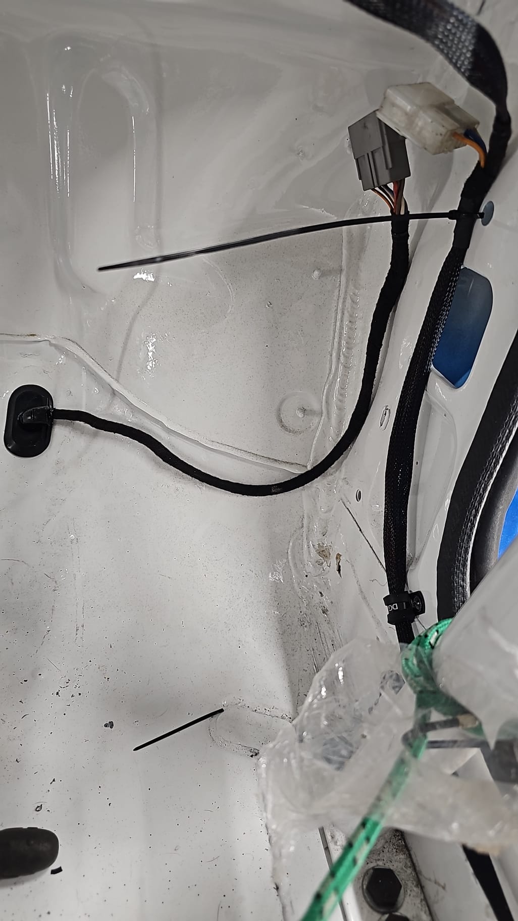

Bericht door Luco » 30 mar 2024, 19:13

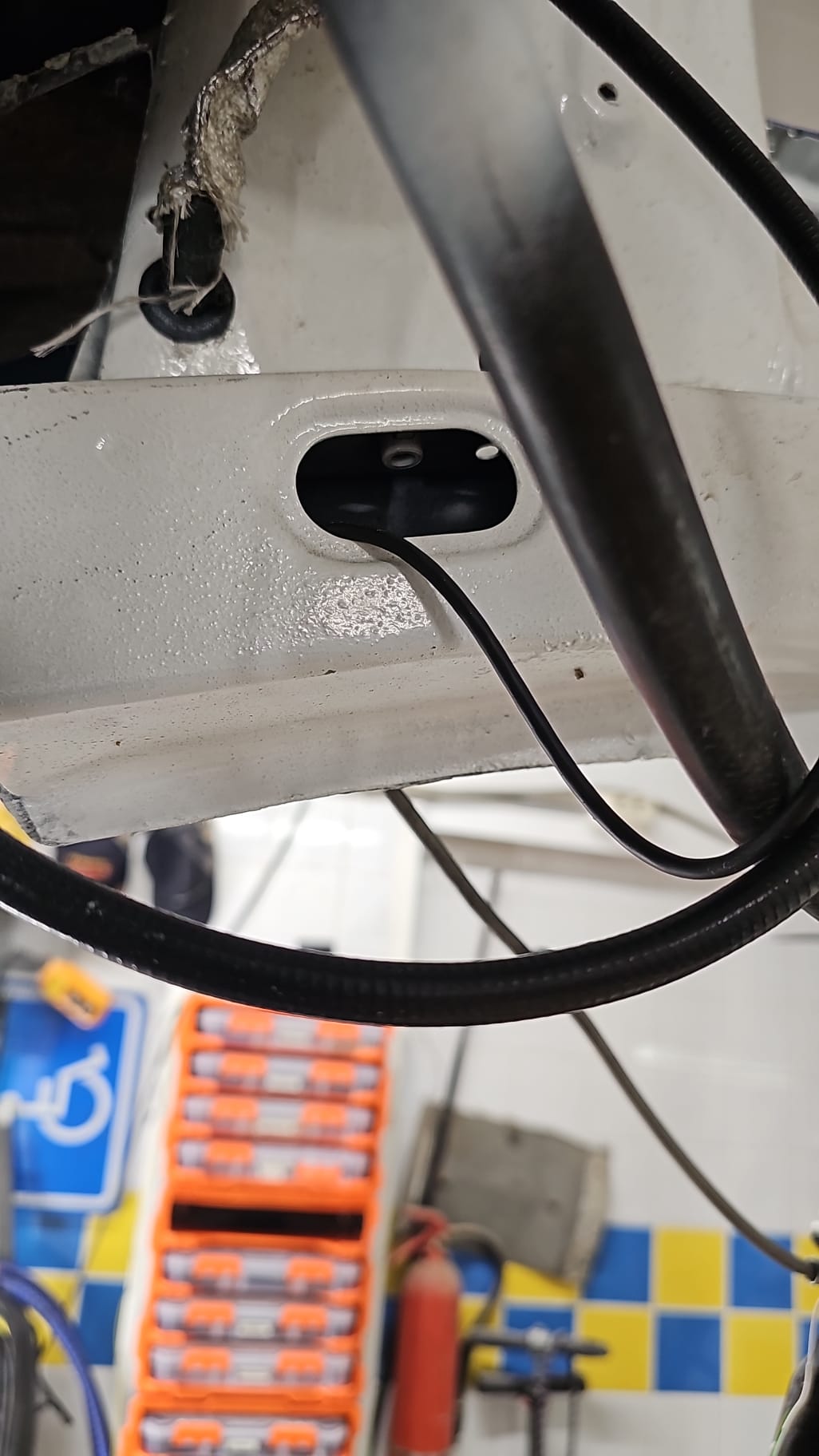

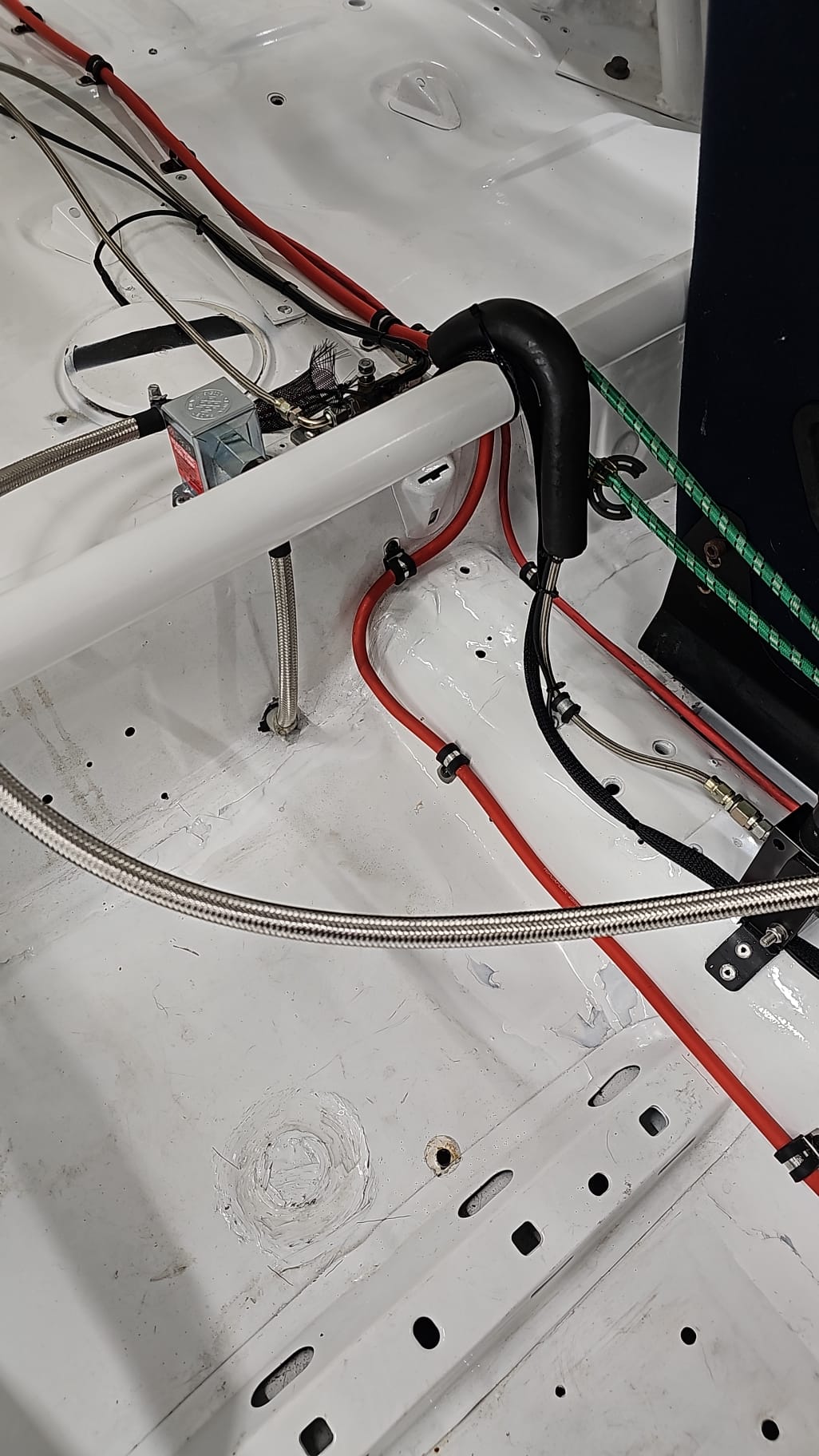

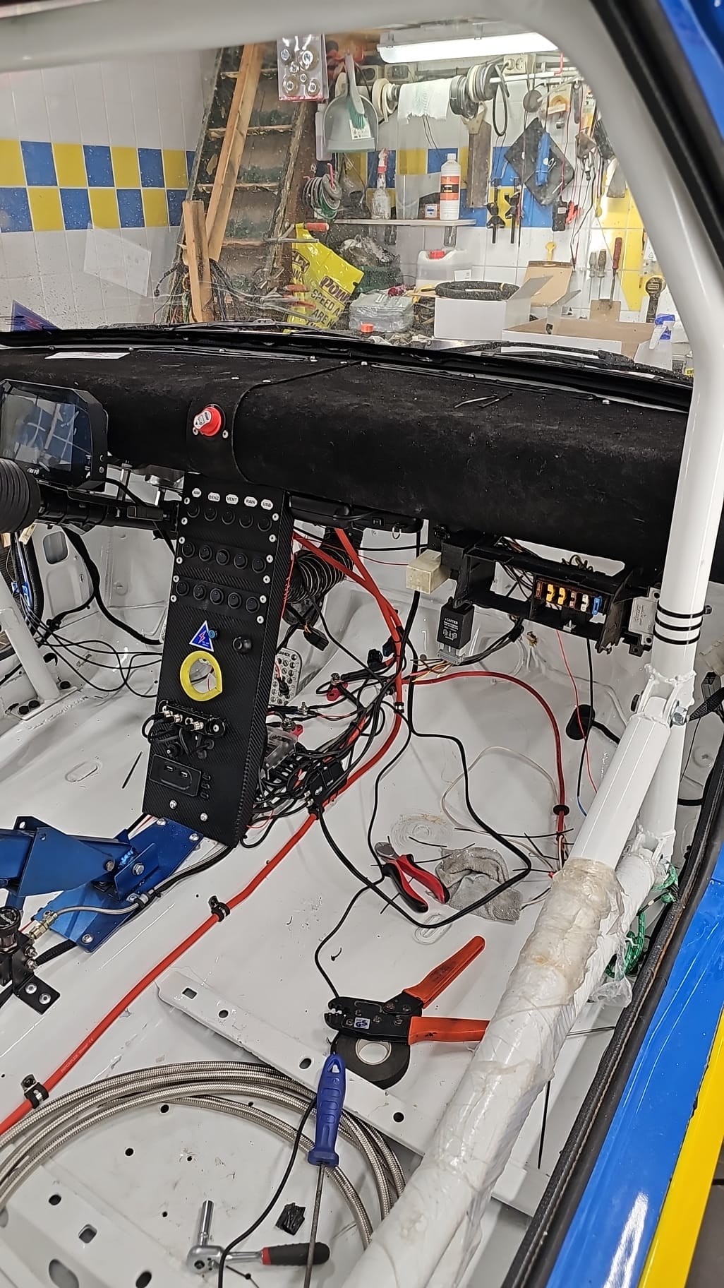

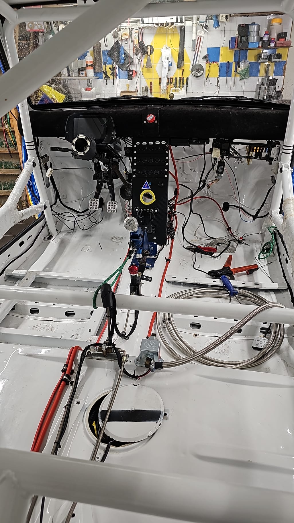

Gisteren en vandaag bekabeling naar achter en naar voren afgemaakt, lambda aangesloten op de aim, wat bekabeling netter gelegd, morgen nog een stadslichtje monteren en dan is die bijna klaar om volgende week de complete bekabeling erin te hangen.
Tussendoor stoel en stuur er uitgehaald, heb je net meer ruimte.
Ook gaspedaal weer teruggezet.
overzicht 1.jpg (286.27 KiB) 4764 keer bekeken
overzicht 2.jpg (311.16 KiB) 4764 keer bekeken
overzicht 3.jpg (296.65 KiB) 4764 keer bekeken

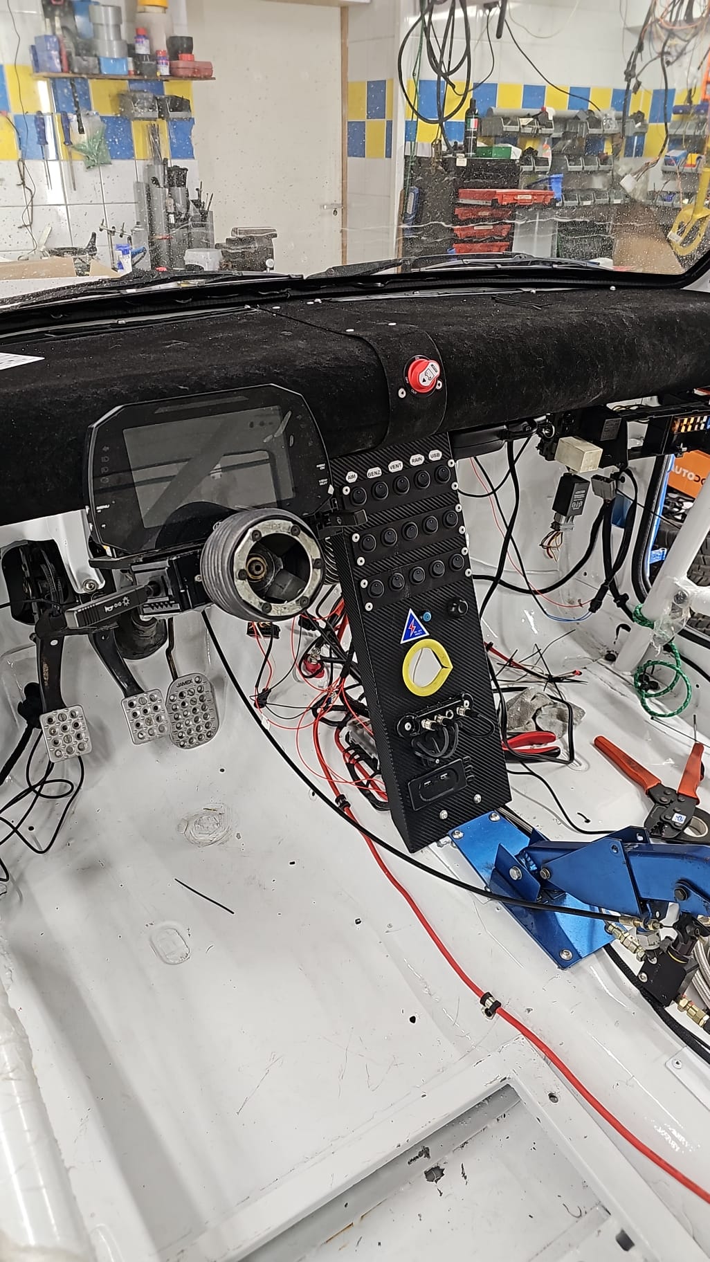

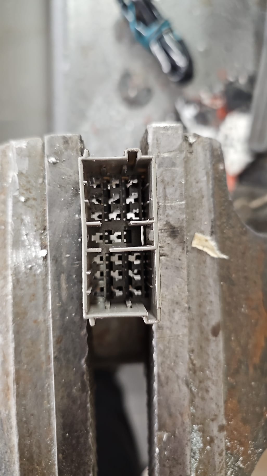

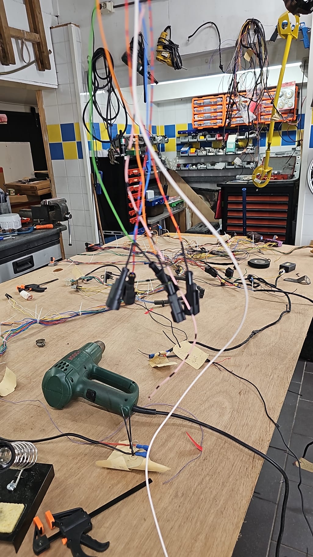

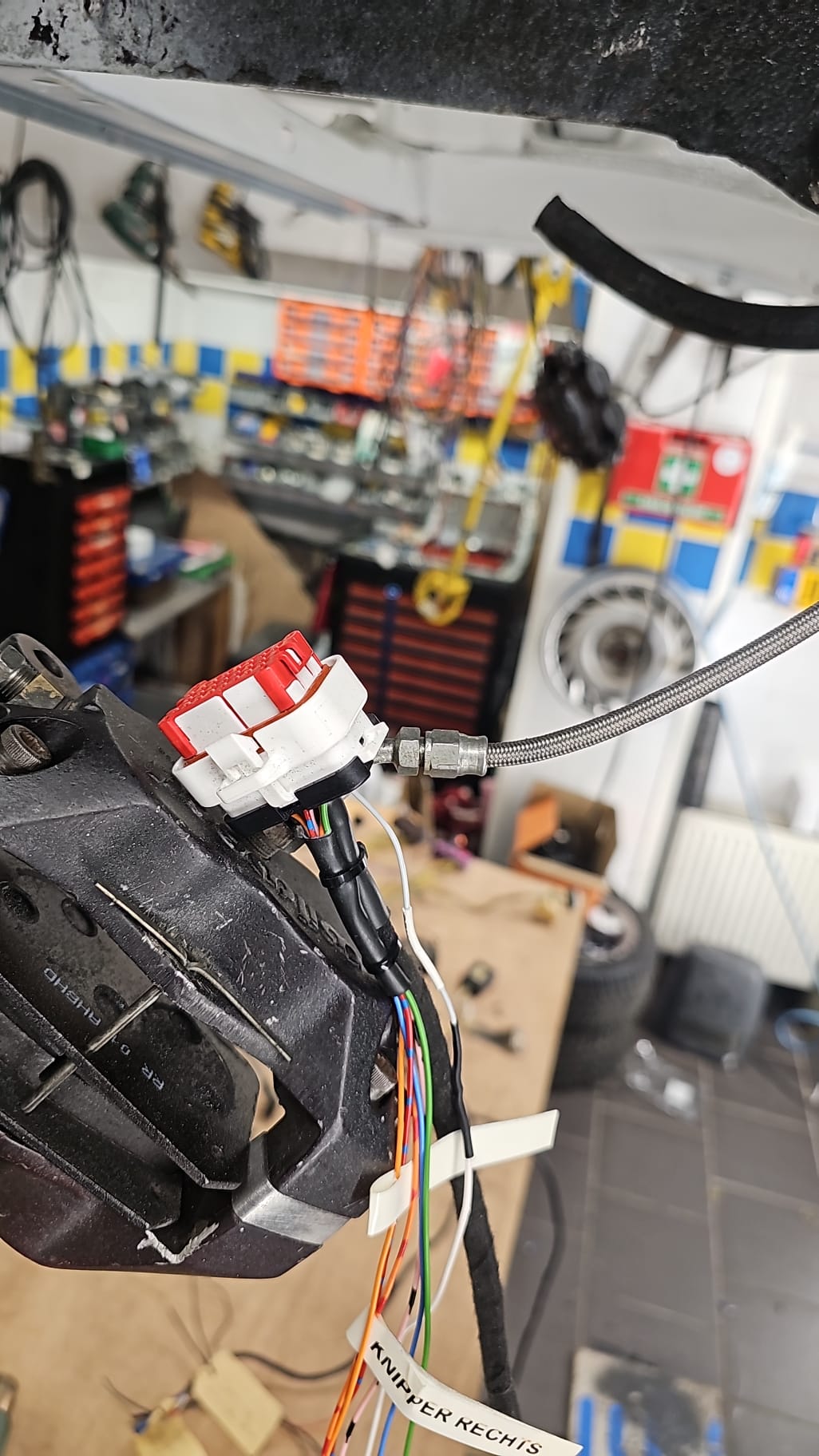

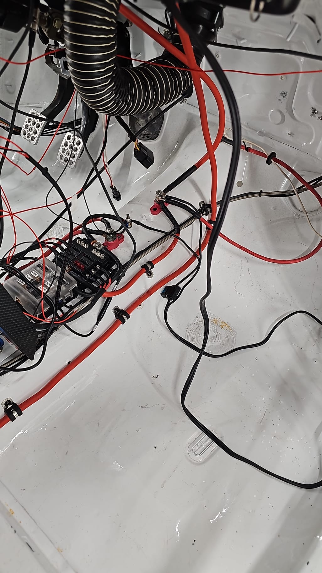

Op mijn oude dag wordt ik nog een beetje handig met elektronica.
De standaard door Albi gemaakte kabels voor gps, water/2 keer olie, versnellingsindicator ed zo goed mogelijk neergelegd door de balken.
Stekkertjes gesoldeerd aan de draden voor knipperlichten, licht, grootlicht, mistlicht.
De witte moet naar de ontsteking voor het toerental en de andere zonder stekker naar een relais om de fan van de radiateur te schakelen.
Nu waarschijnlijk nog nieuwe draden trekken voor toeter en alarmlichten, kijken hoe dat moet, maar daar krijg ik weer hulp bij.
stekkers eraan.jpg (344.12 KiB) 4653 keer bekeken
stekker aim.jpg (211.25 KiB) 4653 keer bekeken
overige stekkers aim.jpg (150.83 KiB) 4653 keer bekeken

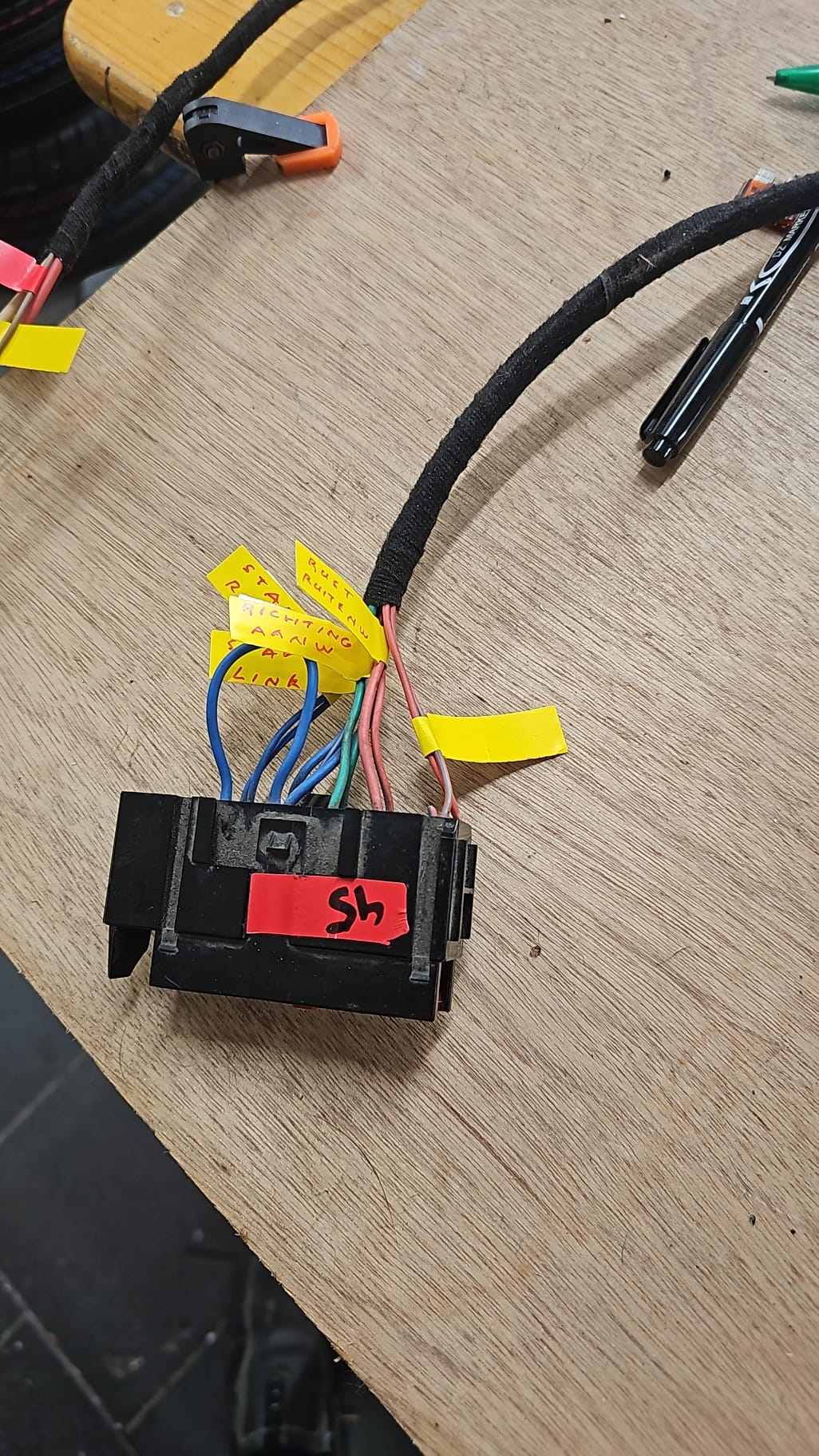

Berichten: 30254
Re: de Racevijf

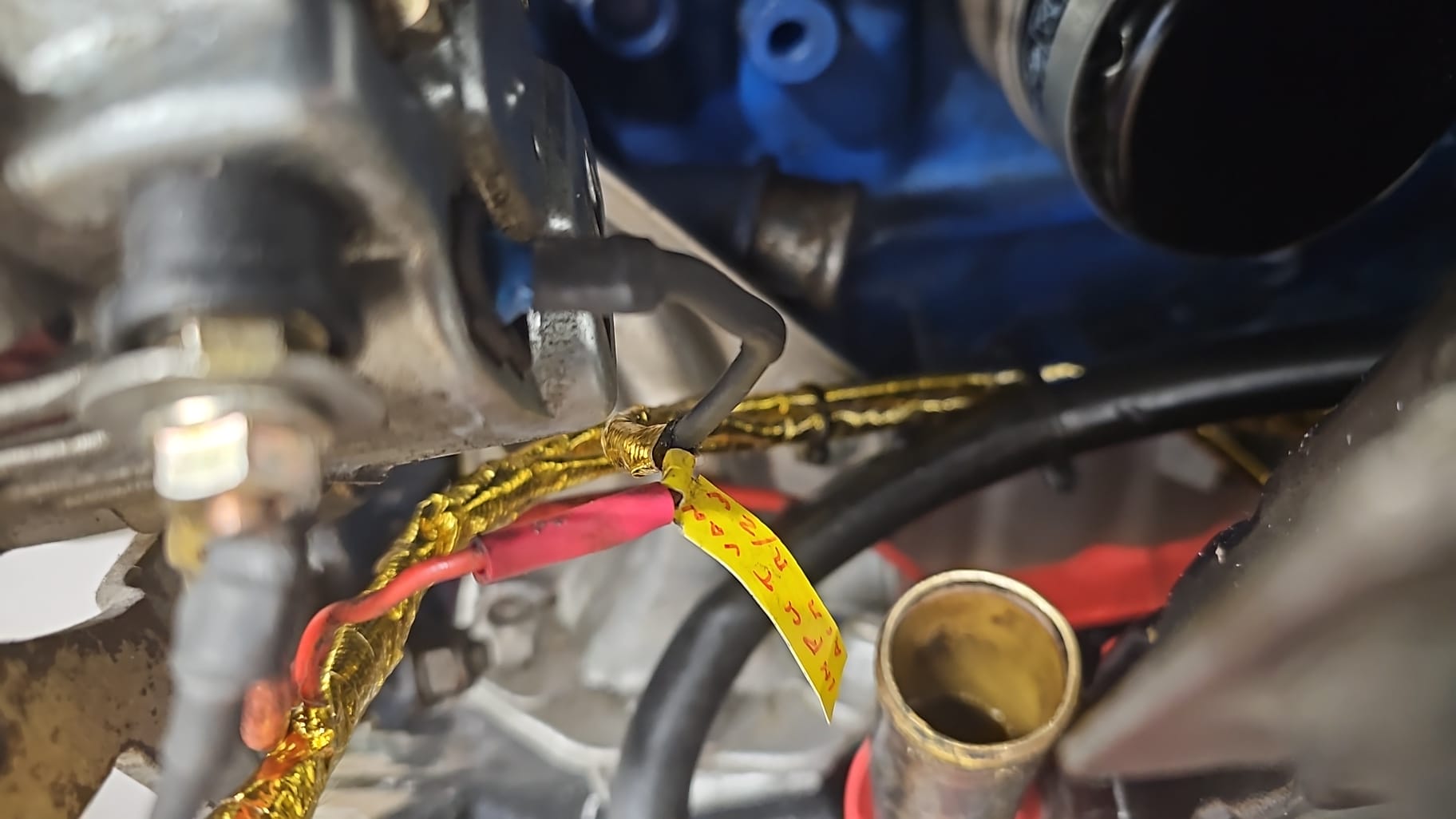

Bericht door Luco » 04 apr 2024, 17:02

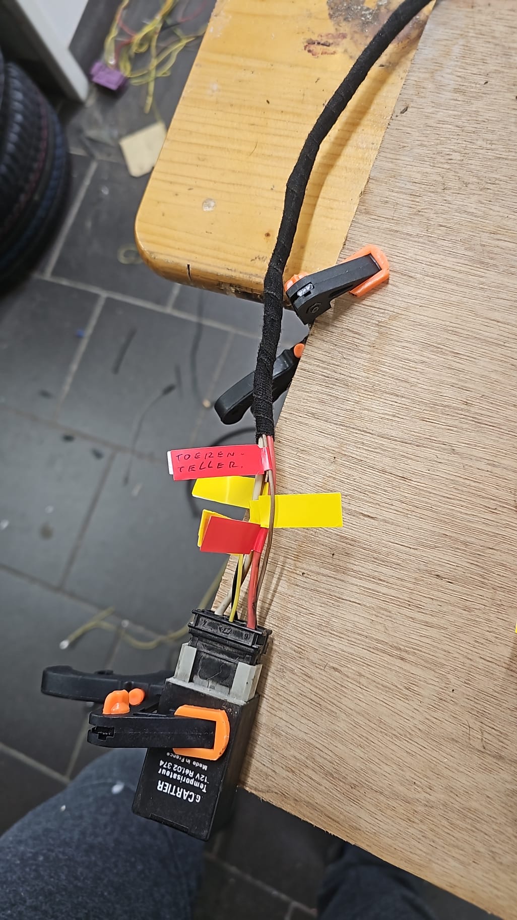

alle draadjes een paar keer labelen
nr 45.jpg (401.06 KiB) 4540 keer bekeken

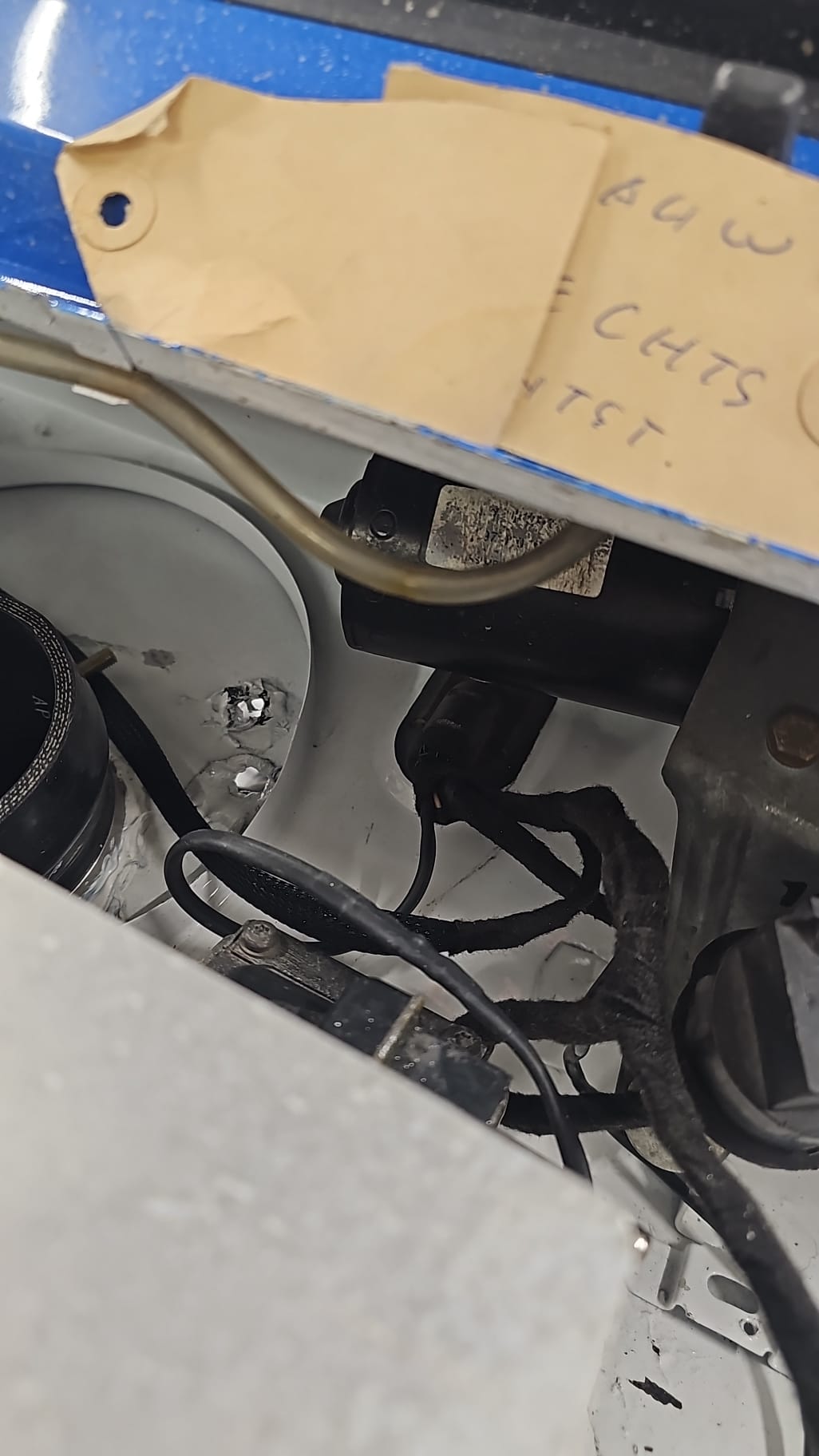

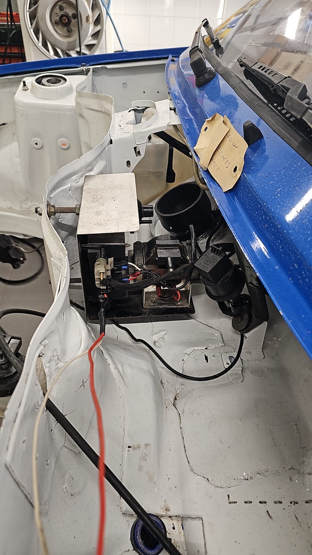

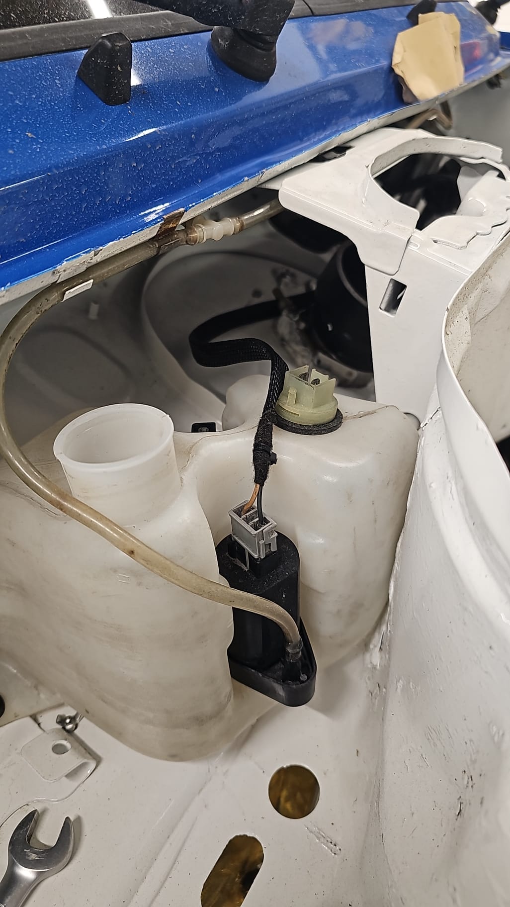

Gisteren met hulp van Danpy en het grote renault 5 schemaboek de bedrading nog een keer nagelopen en gelabeld, dat de bouwer van deze vijf ook al wat dingen veranderd was maakte het er niet makkelijker.
Maar als het goed is hebben we nu alles uitgeplozen doorgemeten en gelabeld, kan ik van de week nog wat signaaldraden in orde maken en dan zou alles moeten werken op twee dingen na.
De ruitenwissermotor komt niet meer naar zijn nul stand, voor zover we konden zien is de schakelaar in orde en zit het in het mechanisme, dus een nieuw mechanisme met motor besteld.
En de knipperlichten willen maar niet werken, waarschijnlijk komt dat omdat de alarmlichten schakelaar ontbreekt, ik heb alle schakelaars bewaard maar deze ben ik kwijt, dus ook bij een bekende een nieuwe besteld en die wordt opgestuurd.
Nu maar duimen dat het daar aan ligt, dan kan ik alles afmaken en de binnenkant helemaal afbouwen.

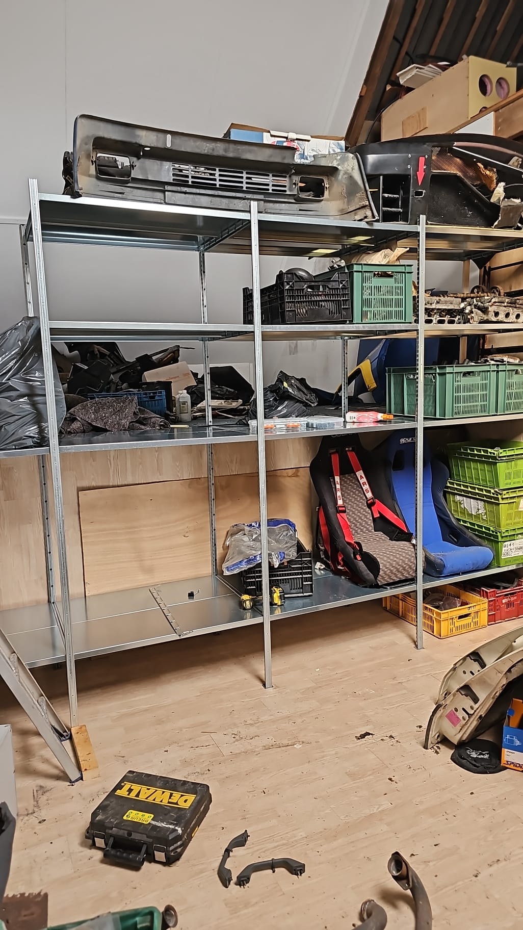

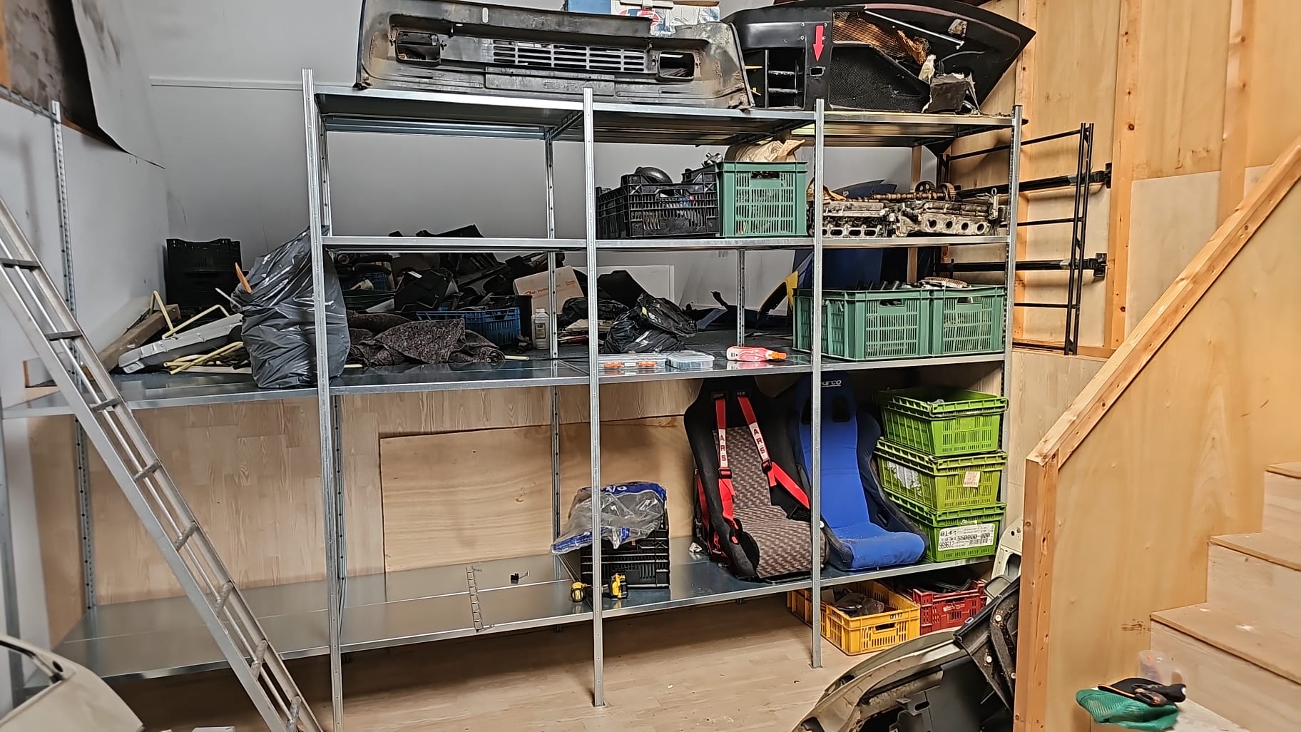

Ik zit te wachten op wat onderdelen, ik kan wel wat doen, maar ik moest ook nog een stelling ophalen, dus dit weekend maar ophalen, opbouwen en spullen erin zetten, want ik kan nu op de 4 verdiepingen van de schuur bijna niet lopen, als het opgeruimd is heb ik er ook weer ruimte om te werken.
Dan nog de stellingen van het kleine aparte schuurtje ook naar boven, heb ik daar ook weer ruimte voor of de Alpine/Racevijf/Cabrio.
stelling 1.jpg (288.87 KiB) 4173 keer bekeken
stelling 2.jpg (277.07 KiB) 4173 keer bekeken

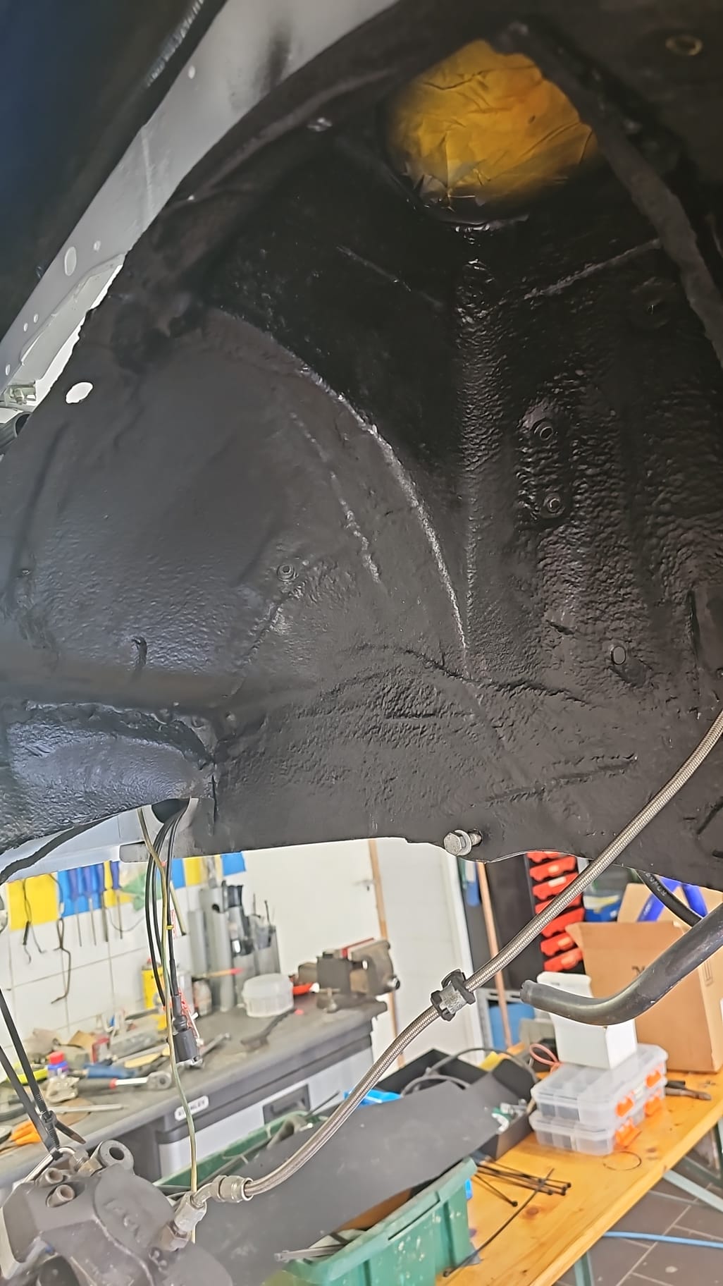

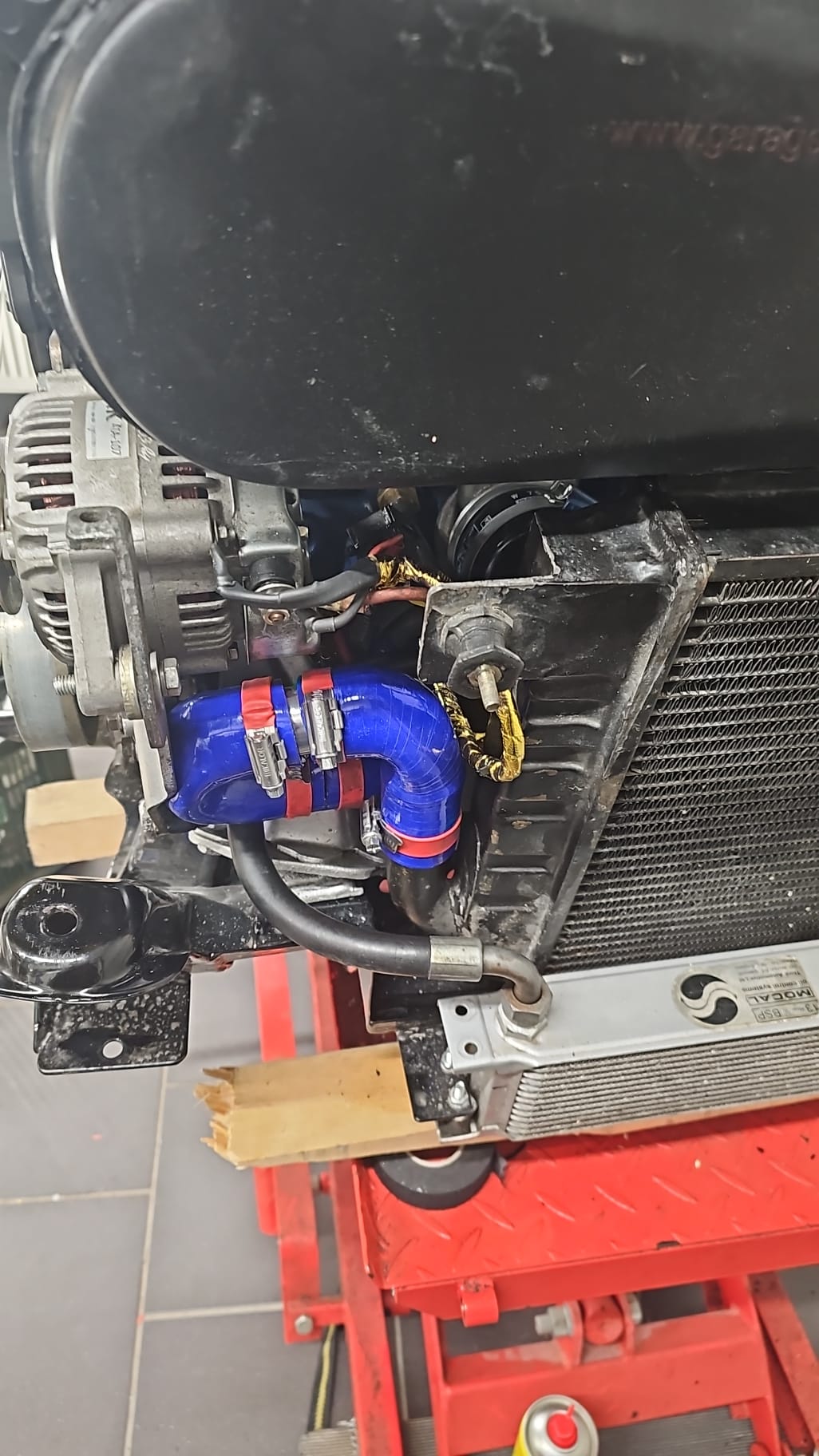

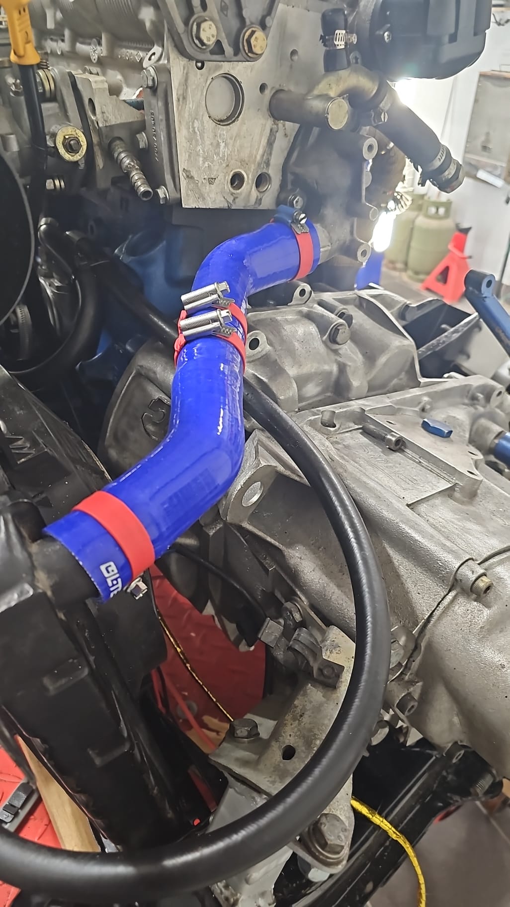

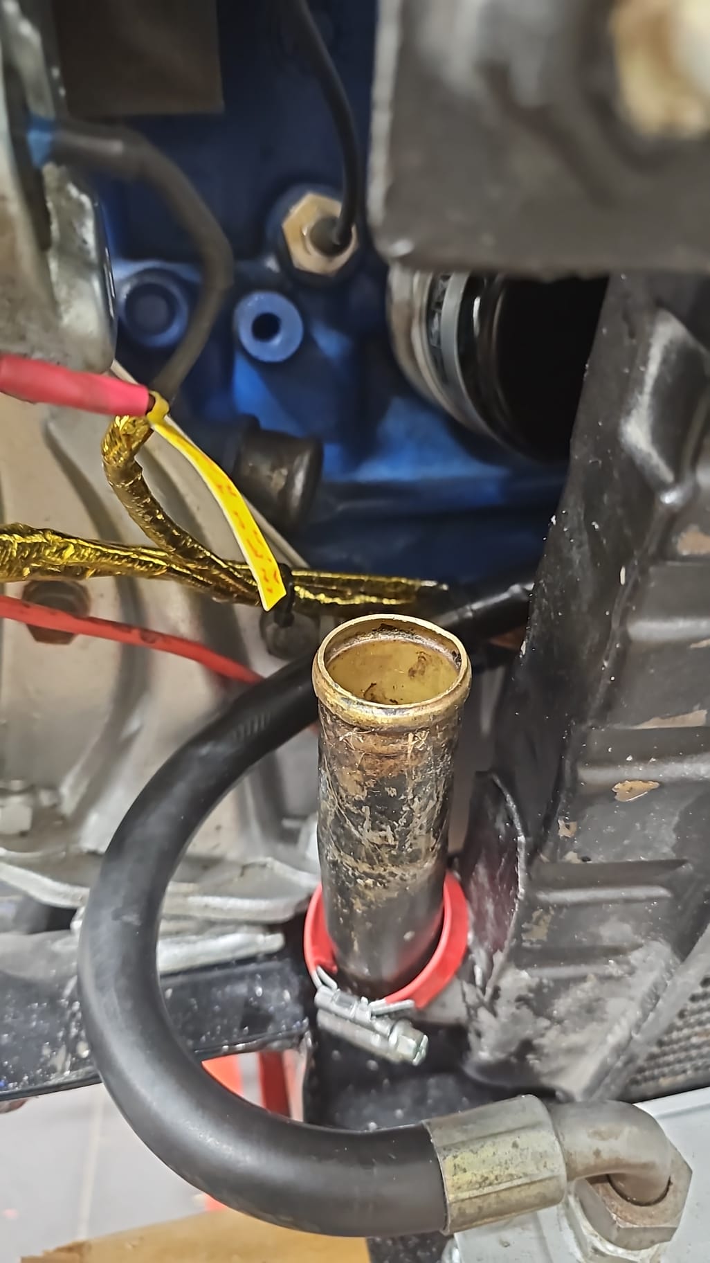

Bericht door Luco » 19 apr 2024, 21:37
Ik wacht nog steeds op de schakelaar en ruitenwisser motor, dus ondertussen maar begonnen met de koelslangen, wat een drama, omdat er van alles veranderd is (andere radiateur zonder dop en verlaagd geplaatst zitten de aansluitingen niet standaard, de eerste poging lukte niet dus vandaag weer nieuwe slangen gehaald, het zit nog niet helemaal zoals ik het graag zou willen, maar de aansluitingen aan de linkerkant zitten zo dicht bij elkaar dat dit het enige is wat ik kon verzinnen, de u stukken knijpen iets maar laten nog genoeg door.
Rechterkant was stukken makkelijker.
koeling 1.jpg (150.27 KiB) 3622 keer bekeken
koeling 2.jpg (119.49 KiB) 3622 keer bekeken
koeling 3.jpg (190.55 KiB) 3622 keer bekeken
koeling 4.jpg (207.17 KiB) 3622 keer bekeken
koeling 5.jpg (130.43 KiB) 3622 keer bekeken
koeling 6.jpg (209.13 KiB) 3622 keer bekeken

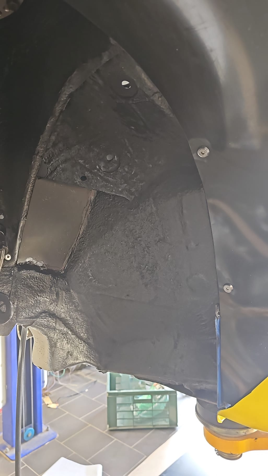

Re: de Racevijf
Bericht door Luco » 20 apr 2024, 15:27

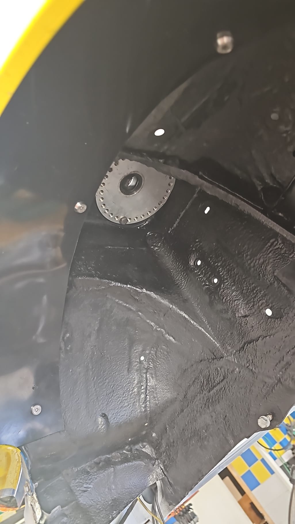

Koeling is zover klaar, dan nu maar begonnen aan de binnenschermen, kunststof besteld van 1,5 mm dik om de binnenschermen te maken, want grind en rubber slaat denk ik dwars door de verbrede voorschermen heen als je deze niet beschermd.
Eerst alle gaatjes dichtplakken en matzwart spuiten en dan het binnenscherm erin.
Ook een plaatje gemaakt naar de motorruimte toe.
De onderkant onder de chassisbalk door wordt beschermd met racegaas, maar dat kan pas als alles eronder zit.
voorkant binnen voor.jpg (228.47 KiB) 3493 keer bekeken
voorkant binnen na.jpg (186.16 KiB) 3493 keer bekeken
voorkant binnenscherm 1.jpg (136.75 KiB) 3493 keer bekeken
voorkant binnenscherm en plaatje.jpg (120.86 KiB) 3493 keer bekeken
