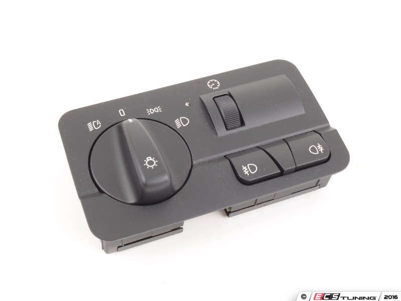

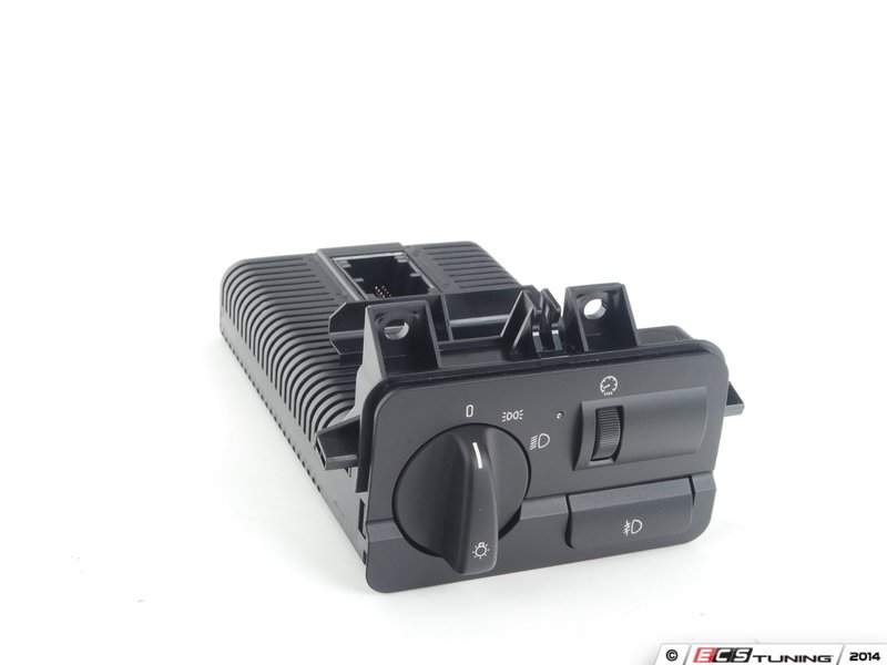

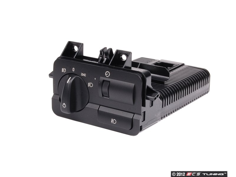

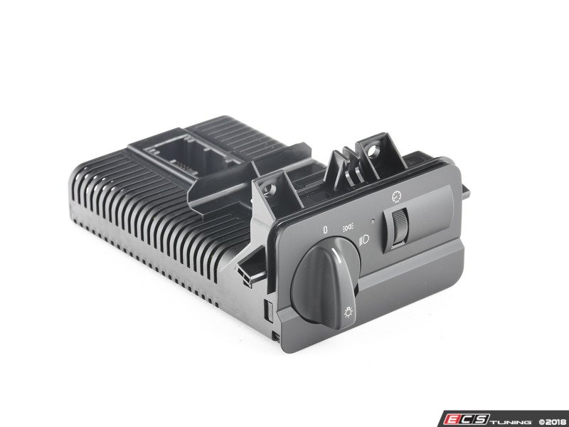

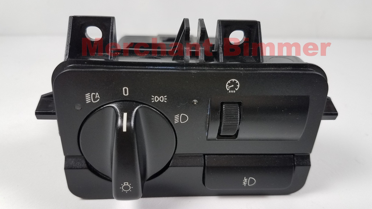

In de USA zijn mistlampen aan de achterzijde niet aanwezig. Niet verplicht daar. Vandaar dat er lichtknopmodules zijn zonder knop voor de mistlampen achter. Dit is dus iets wat bij een US E46 M3 bij import moet worden aangepast. De achterlichten missen de lamphouders, bekabeling en de juiste lichtknopmodule.
Er zijn ook modules zonder mistlampknoppen voor USA auto's die geen mistlampen aan de voorzijde hebben.
Berichten: 11014
Re: Het help Bram aan een mooie nette E46 M3 draadje.
Bericht door Joy » 31 okt 2018, 20:13
US lichtschakelaar zonder mistlampen, zonder xenon, zonder automatische verlichting:
US lichtschakelaar met mistlampen voor, zonder xenon, zonder automatische verlichting:
US lichtschakelaar met mistlampen voor, met xenon, met automatische verlichting:
Lichtschakelaar met alleen mistlamp achter, zonder xenon, zonder automatische verlichting:
Lichtschakelaar met mistlampen voor en achter, zonder xenon, zonder automatische verlichting:
Lichtschakelaar met mistlampen voor en achter, met xenon, met automatische verlichting:
Jeez... :dood:
