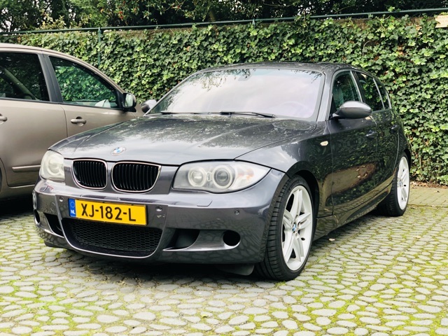

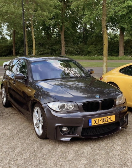

Thanks, nog even een voor- en na foto, net zo handig op deze nieuwe pagina:

Goeie keuzes, dat zijn de wielen voor voor de 130

Ziet er een stuk beter uit met deze wielen en voorbumper!!

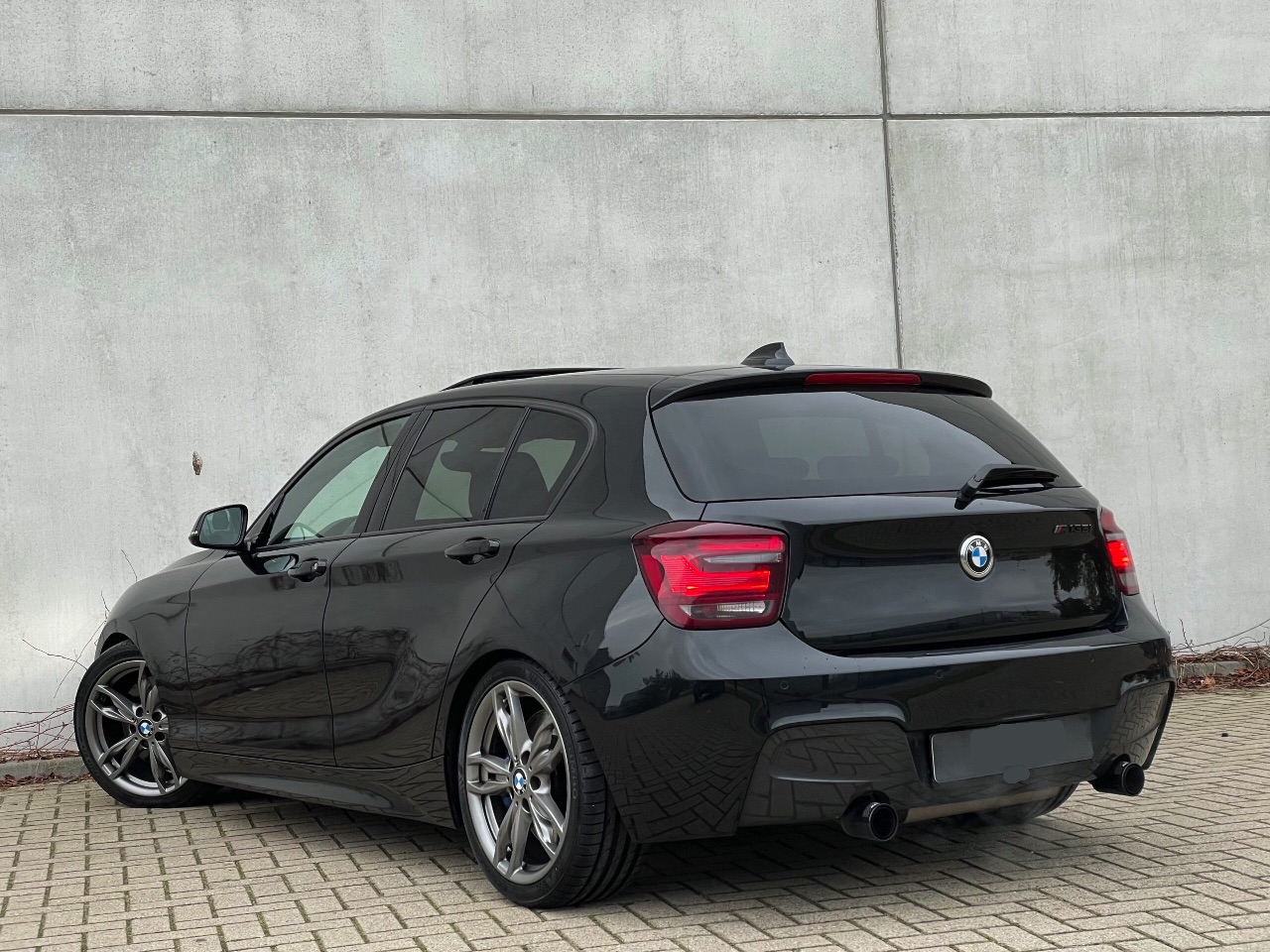

Update hier. De 130i staat te koop, en wel hier.
Als de aandachtspuntjes uit de aankoopkeuring allemaal goed zijn opgelost ga ik volgende week de onderstaande BMW m135i ophalen:

Oeh die staat er lekker bij zeg!
Ander dan origineel onderstel denk ik zo?

Gefeliciteerd met de nieuwe aanwinst. De M135i ziet er goed uit.
Wil je al wat specs verklappen?(schroefset en M performance uitlaat zitten er op volgens mij)

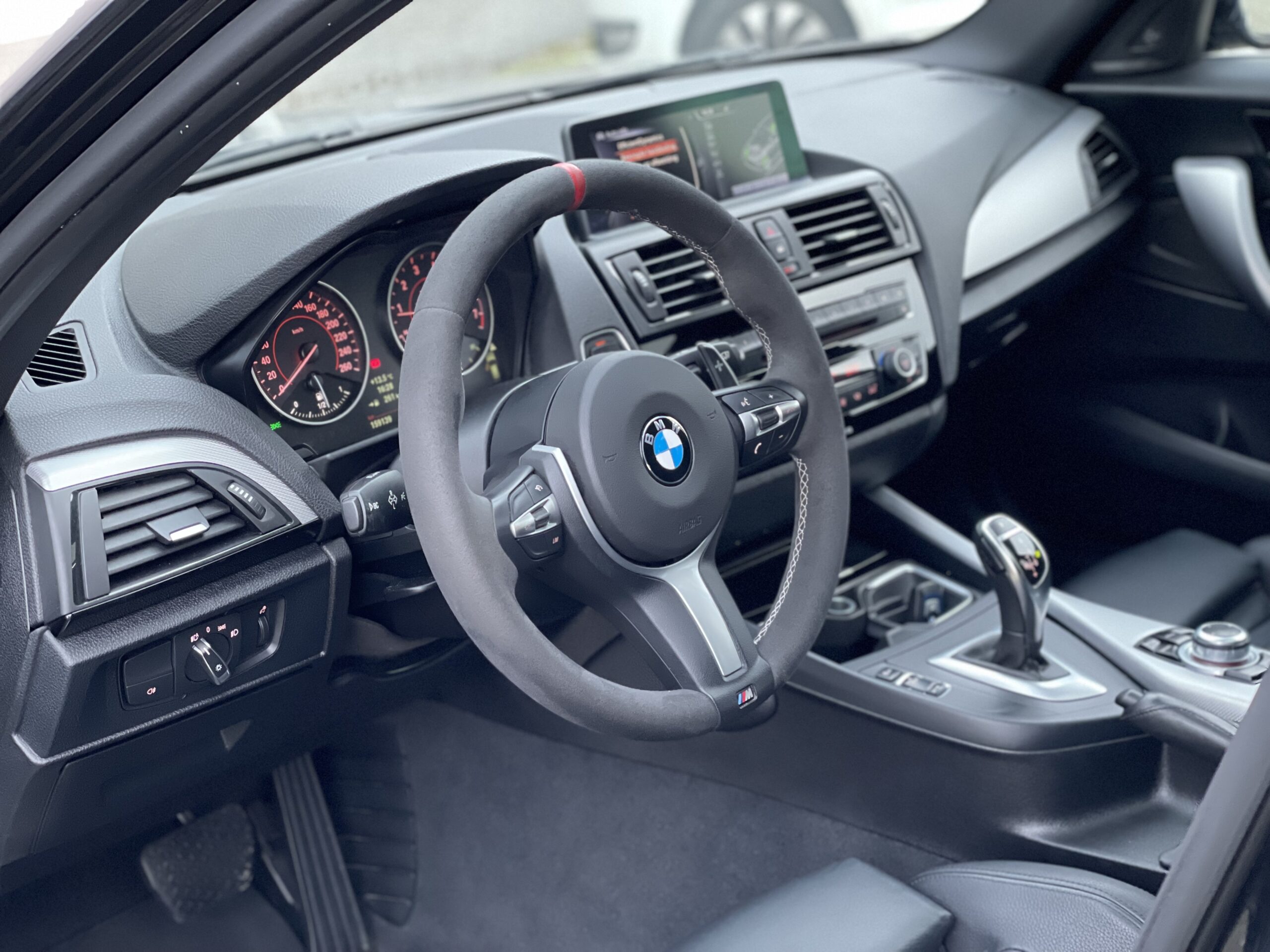

Het is een X-Drive, maar met X-delete, dus standaard staat nu alleen RWD aan en dat is on-the-fly aan te passen naar andere instellingen. Paar extra kilo's maar vind X-drive niet perse een nadeel.
Mag ook wel want de 400pk die uit de MHD Stage 2 tune komen moeten toch goed de weg op komen.
Verder heeft ie:
– Volledig Remus Sportuitlaat
– 3.5 inch Downpipe
– Wagner Evo 2 Intercooler
– FTP Verstevigde Chargepipe
Verder is ie verlaagd met volgens mij een H&R verlagingsset, ik denk dat die snel vervangen gaan worden door standaard veren want hoewel het er tof uit ziet is het super onconfortabel en daar wordt de vrouw niet blij van.
Ik trouwens ook niet.
De Remus is wel erg luid, dus even aankijken hoe die bevalt in de praktijk, is wellicht nog wat stiller te maken door via MHD wat instellingen the finetunen. Vind het stiekem ook wel leuk.
Andere optische upgrades zijn al gedaan, wat ook redenen zijn geweest om deze te kopen.
Onder andere het performance stuurtje, de M3 schakelflippers en nog wat andere details.
Puntjes uit de aankoopkeuring waren oa trillende remmen en wat vocht in de rechter koplamp.
De trillende remmen worden aangepakt, waarschijnlijk een kromme remschijf?
Vocht is de koplamp wordt bekeken maar schijnt een bekend probleem te zijn bij de F20/F21.

Pas wel op met xDelete. Klinkt leuk om het aan en uit te kunnen zetten, maar een xdrive heeft maar een 188-formaat achterdiff terwijl een rwd een 215-formaat heeft. Laatstgenoemde is veel sterker.

Thanks voor de tips met betrekking tot xDelete. Ik zie sowieso weinig reden om hem continue op RWD te laten staan, volgens mij heeft BMW dat hele X-drive vrij goed voor elkaar.
Verder was me door vrienden al verteld dat ik een sper-diff moet halen, dus wellicht dat ik dat deze keer maar echt eens moet gaan doen.
Ik neem aan dat dat bovenstaande probleem ook redelijk direct oplost? Of veranderd dat formaat niet?

Nee formaat verandert niet. Het is heus niet zo dat na 3x optrekken je diff naar de tering is maar hou het wel in je achterhoofd, met name als je bijv gaat launchen en driften op droog asfalt in rwd mode.

Kan je als je er een sper onder zet niet meteen een groter diff nemen? Vanwege de xDrive moet het natuurlijk wel dezelfde overbrenging zijn.
Verder weet ik niet hoe het met deze diffs zit, maar meestal is het probleem met te veel koppel op een zwak tandwiel dat tanden afbreken en niet zo zeer hogere slijtage waar ik me zorgen om zou maken.
