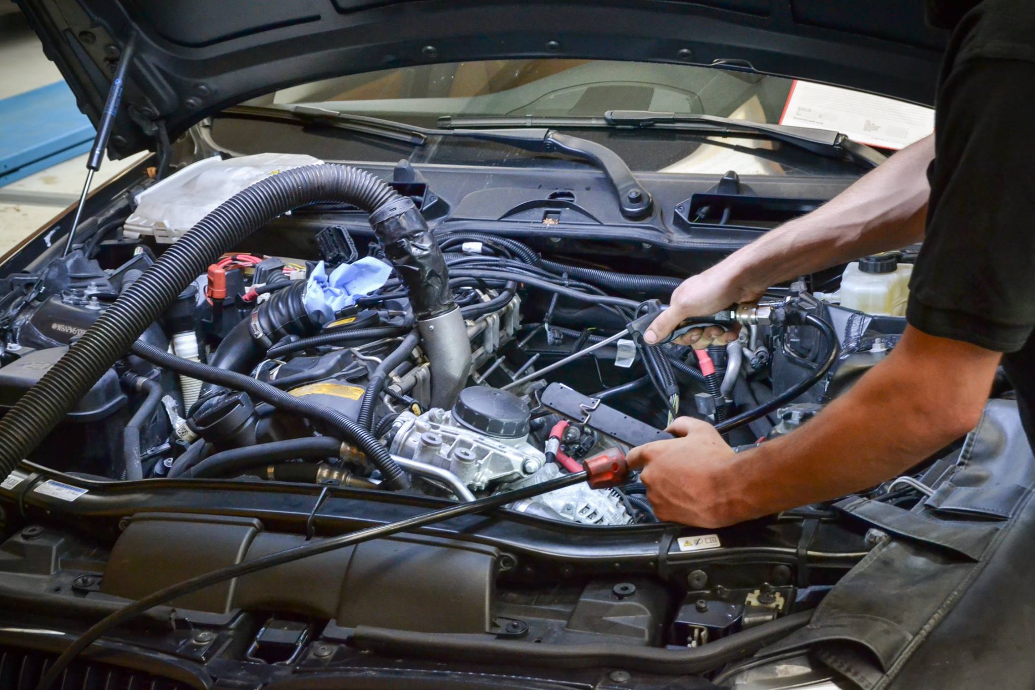

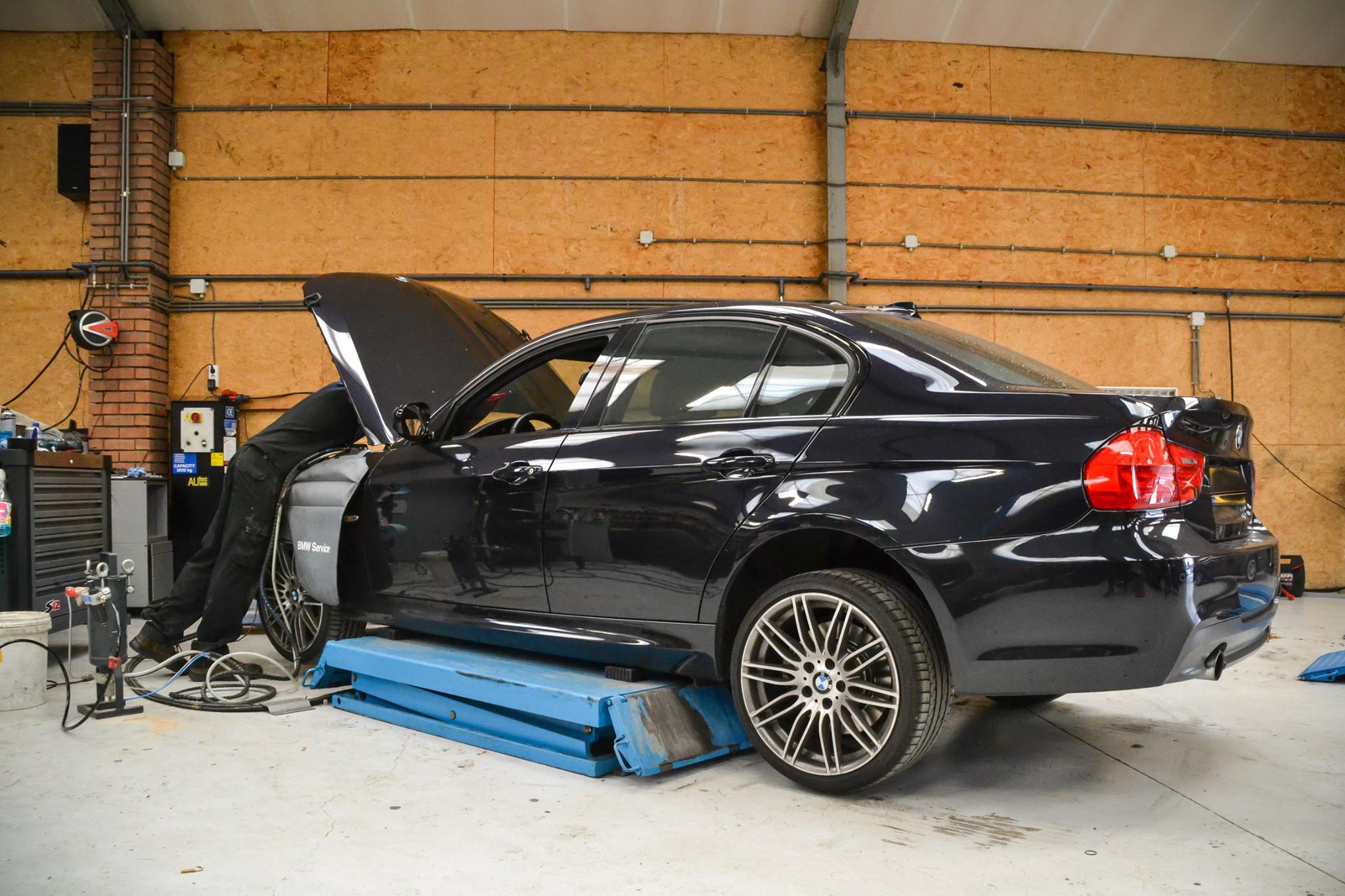

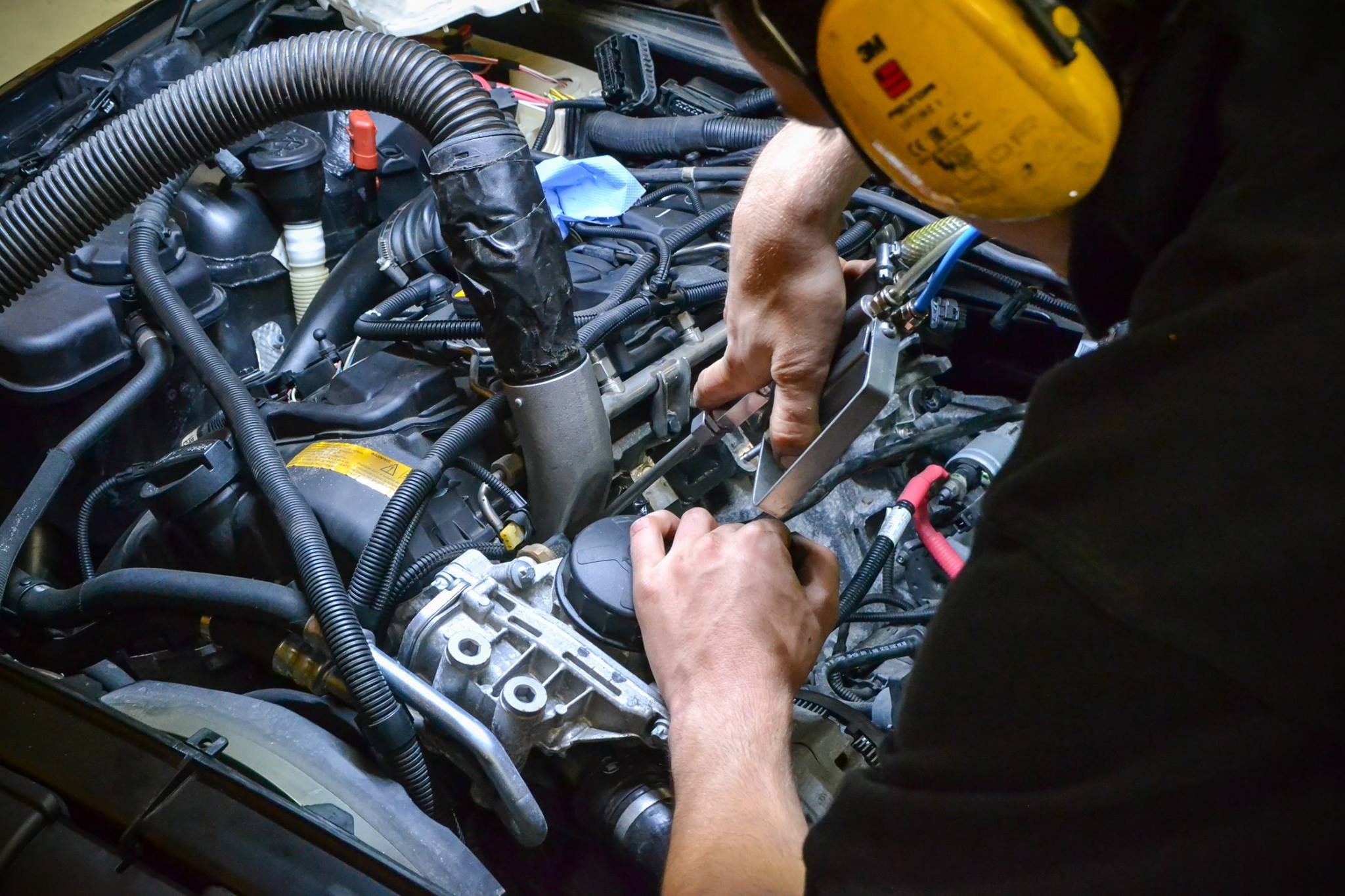

Voila!
Ga straks de auto ophalen en ben benieuwd of ik verschil merk in loopcultuur en performance.
https://www.facebook.com/bmwspecialist. ... 7981457677

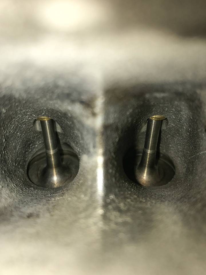

Moet zeggen dat ik de koolafzetting erg vind meevallen als ik andere foto's zie van N54/N55's.
Berichten: 30208
Re: BMW E90 335i Carbon M-sport Edition --> 'Walnut Blast' reiniging
Bericht door Martijn_bmw » 17 aug 2017, 18:23
Valt me inderdaad erg mee! Maar toch een fijne gedachte dat het weer schoon is

Auto loopt een stuk stiller, rustiger en geen wisselend toerental meer na koude start. Qua performance heb ik weinig gemerkt door dikke file op de A12 op de terugweg. Maar belangrijkste is dat de boel weer schoon is en voorlopig mee vooruit kan.
Hier nog de foto's:
Martin van der Zwaard
Berichten: 8779
Bericht door Martin van der Zwaard » 18 aug 2017, 09:55
Resultaat mag er zijn 👍🏻

Ziet er goed uit, heb jij een N54 of N55?
Berichten: 30208
Bericht door Martijn_bmw » 18 aug 2017, 10:34
N55 is dit, ziet er zeker lekker fris en goed weer uit!

Mooi om te zien. Was wel benieuwd hoe ze het uitvoerden maar dat is best een klus zo.

N55 inderdaad. De N54 heeft er meer last van dan de N55.

Is er nu niets aan te passen om deze aanslag drastisch te verminderen ? Een Oliecatch-kan ofzo ? Dan ben je er blijvend vanaf.
Gr Ron
Berichten: 13479
Bericht door Tristan » 18 aug 2017, 15:03
Catchcan kan maar is weer gevoelig voor vriestemperaturen en ziet er ook niet lekker OEM uit. Maar het blok kan er weer 100k km tegenaan maar verwacht niet nog 100k km te gaan rijden met deze auto. Dus advies is om niet te doen en gewoon een walnutblast te doen.

Toch weer nadeel van moderne techniek, bij meerdere M52's Die ik heb gehad waren de inlaat kanalen nog vrij schoon.
Mooi dat je er wel iets van merkt dan is het niet voor niks geweest.
Toch grappig dat walnoot schil deze plak troep er zo mooi schoon af krijgt.
Berichten: 30208
Bericht door Martijn_bmw » 18 aug 2017, 15:43
klopt dit is een nadeel wat pas bestaat en ook meteen bij alle benzine motoren met directe inspuiting bestaat.
bij indirecte inspuiting worden de inlaatkanalen schoon gehouden door de gemengde benzine / lucht stroom nu gaat er alleen maar lucht langs...

In hoeverre is dit veilig ? Kan er niets van die 'walnut' in de motor komen ?
Berichten: 13479
Bericht door Tristan » 18 aug 2017, 16:15
JP schreef: 18 aug 2017, 16:11 In hoeverre is dit veilig ? Kan er niets van die 'walnut' in de motor komen ?
Als je het goed doet is het veilig. Zou het alleen maar door een specialist laten doen. Kleppen moeten dicht zijn en overige kanalen dichtgeplakt.

Je blaast het niet door de motor he, je sluit de kleppen en straalt ze dan schoon terwijl alle rotzooi weer afgezogen wordt! Bij een direct ingespoten benzine ontkom je gewoon niet aan vervuiling op de kleppen! Je kan preventief een inlaattraject reiniging doen, maar wanneer er voor langere tijd vuil aankoekt zijn zwaardere maatregelen nodig, granulaatreiniging is dan de meest effectieve manier zonder demontage van de cilinderkop. Walnoot wordt gebruikt omdat dat verder geen schade aan de omliggende delen wordt veroorzaakt en evt kleine resten gewoon mee verbranden.
