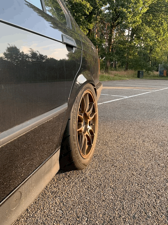

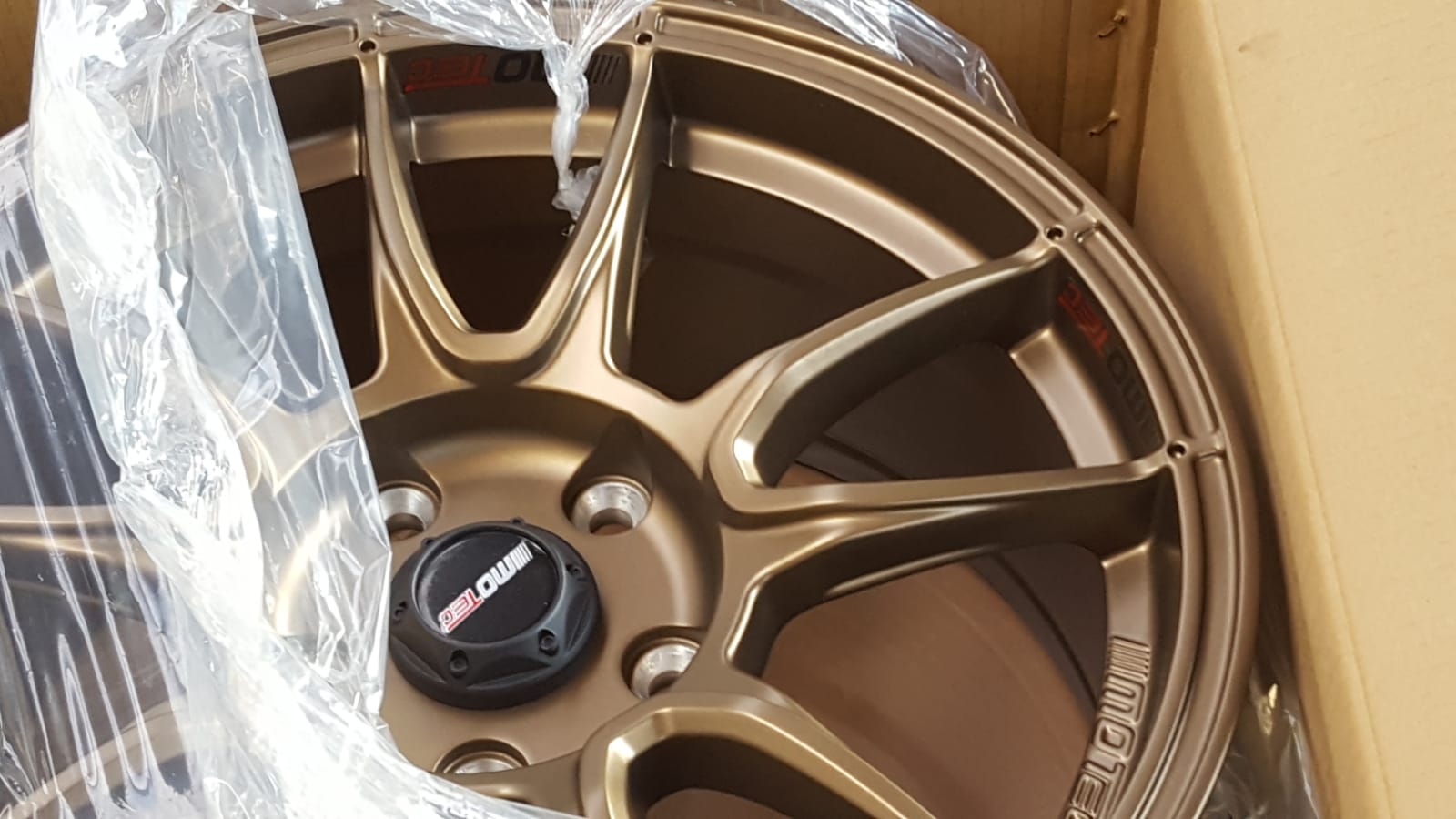

Nieuwe velgen binnen. Nu weer over naar de Toyo R888R banden. De DNRT Interstates wat duurder geworden en de Toyo’s goedkoper. Volgens Bas de Toyo’s wel duidelijk de betere band. Makkelijke keuze dus.
Dit jaar weinig gereden ivm Corona. Dagje Assen en dagje Zandvoort. Spa afgelast door organisator.
Ga dit jaar nog wel een driftcursus volgen met de e46 M3.
- A4049FCA-0DC1-4101-9C41-B1FDC7E836D8.jpeg (128.33 KiB) 4344 keer bekeken

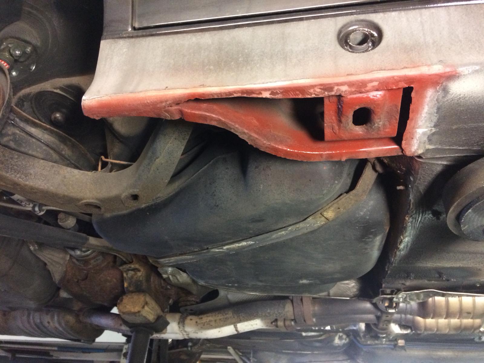

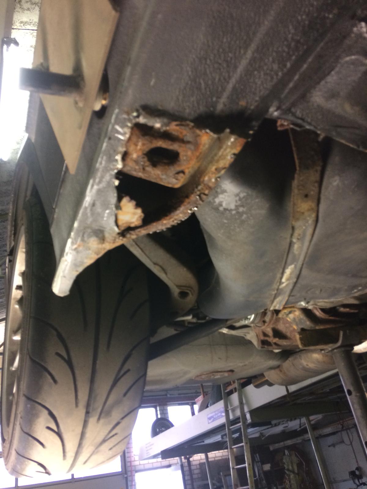

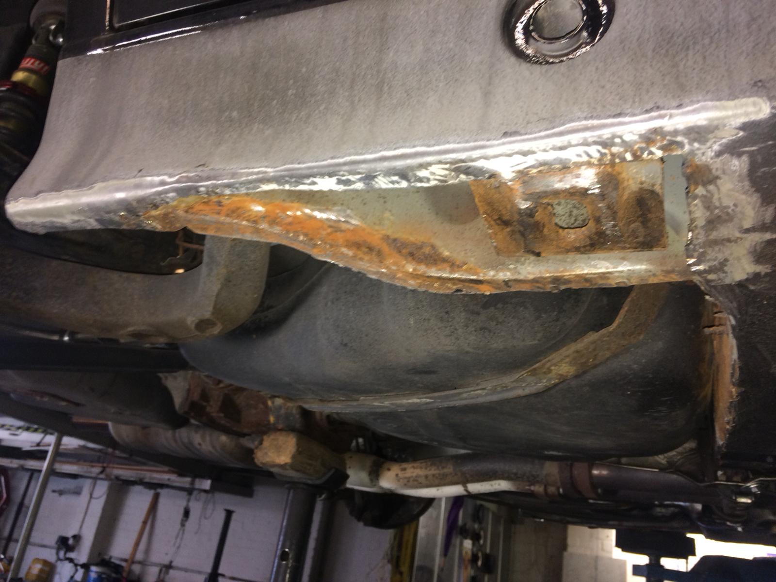

En wat roest aangepakt. Alle krikpunten helemaal vervangen.
Auto is nu een plaatje van onder! Alle roest weg, eerder al nieuwe onderstel en aandrijfassen. In perfecte technische staat nu!
- 34740D69-CCB3-4167-87B6-4815074B7C62.jpeg (189.13 KiB) 4340 keer bekeken
- E8AC254A-8A7F-4C16-BE8A-1161A8CF88E3.jpeg (197.8 KiB) 4340 keer bekeken
- DA627ECA-5D51-4372-BB55-F229A90164B2.jpeg (180.63 KiB) 4340 keer bekeken
- 1A6518EF-88BE-4866-808B-D72B48924B71.jpeg (183.75 KiB) 4340 keer bekeken
- 800BF429-4880-4D08-B842-FDD90F32286D.jpeg (148.45 KiB) 4340 keer bekeken

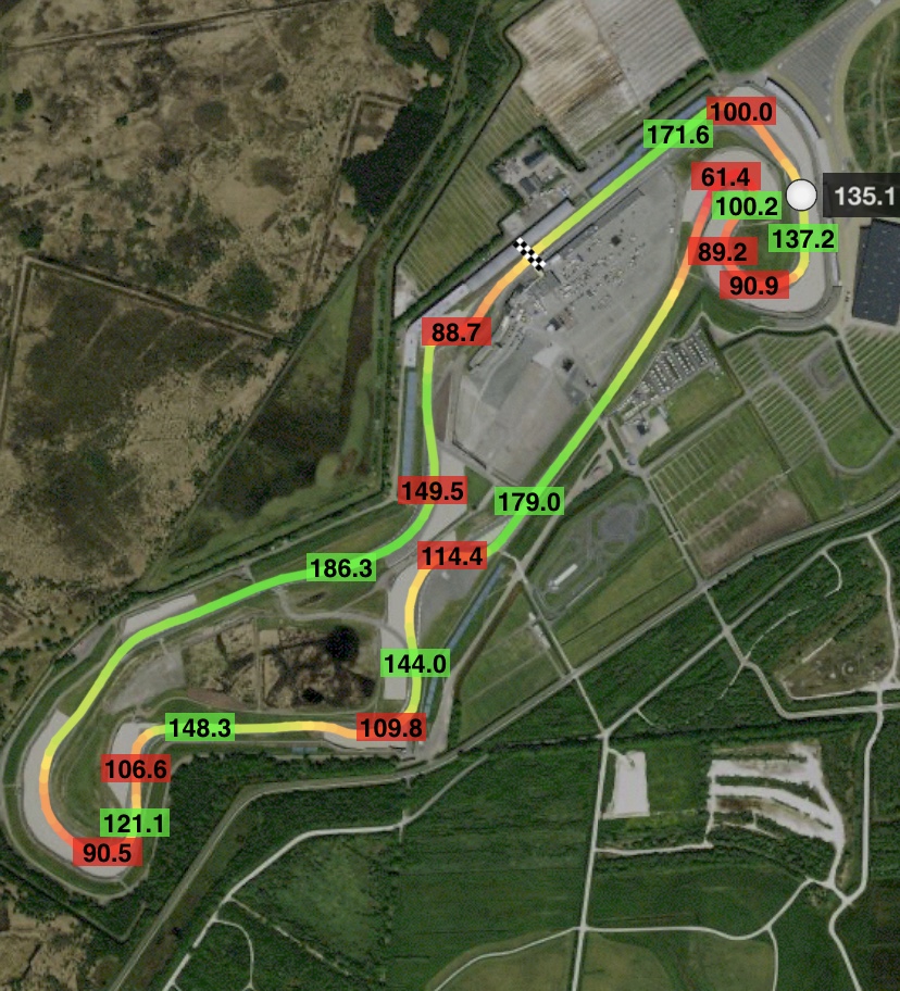

Op film lijken de rondjes toch echt veel langzamer.....
daarom nog wat data erbij
- 67FE0639-911D-447D-88E1-98DC937127FD.jpeg (344.15 KiB) 3984 keer bekeken
