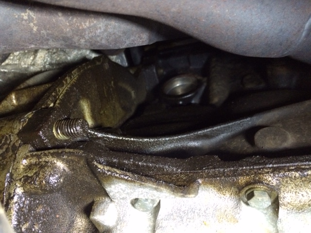

Vandaag de m3 op de Brug gezet bij nm parts in Noordwijk om de uitlaat beter te laten ophangen . Helaas lukt niet niet . Toch raar dat een orgineel A-C schnitzer uitlaat niet goed past. Oplossing is het doorzagen van de 2 buizen en een stuk tussen lassen. Ben aan het nadenken of te laten doen. Hij hangt nu wel iets beter dan in het begin.
Op de brug zag ik dat de motorblok nu wel heel erg veel zweet rechts achter en voor bij krukaskeering.
Denk dat op korte termijn de koppakking vervangen moet worden.
Iemand enige idee wat de kosten zijn ?
Maandag Bas Roos bellen. Zit te denken voor een revisie . Geen idee wat de kosten zijn

Rechts achter? Zijkant van het blok? Daar zit de oliedruk limiter oid. Lullig ding. Daar schijnt de o-ring wel vaak te van gaan lekken. Zit bij uitlaatspruitstuk en amper bij te komen.

Precies, wat MParallel zegt. Deze heb ik onlangs bij mij s54 ook vervangen voor een beter exemplaar wat van Viton is gemaakt als ik het goed heb. Kwam uit amerika, zijn aardig wat topics over vol geklad.

Dat ding zit niet rechts achter, maar rechts voor net onder de vanos. Is bij mij vorig jaar ook vervangen.

Sorry Bert, dat is 100% niet waar (S50).
Vorige maand was ik bij Daandeman die dat ding voor me ogen aan het vervangen was, blok uit de auto op een motorsteun.
Ding zit onder/linksonder uilaat van cilinder die dichtst bij schutbord zit.
Foto gevonden. Schroef, helemaal linksonder op de foto. Locatie lijkt me helder.

Daar zit die ook bij de S54, 2 maanden geleden vervangen voor zo'n verbeterd exemplaar die beter tegen hitte schijnen te kunnen (de O-ring)

Is inderdaad de plek waar het bij mijn M3 lekt.
Moet de blok eruit voor reparatie?

Hierbij een Foto, wel onduidelijk. Is van onder de auto genomen.

Zou dus heel goed kunnen. Vaak wordt een lekkende CPV verkeerd gediagnosticeerd als een lekkende krukaskeerring.
Je moet alleen even zoeken naar een goede vervanging voor alleen die o-ring. BMW verkoopt alleen die CPV compleet (a la vanos) en krijg je weer dezelfde gare o-ring (a la vanos).
Blok hoeft er niet uit. Maar is wel klote om te bereiken.

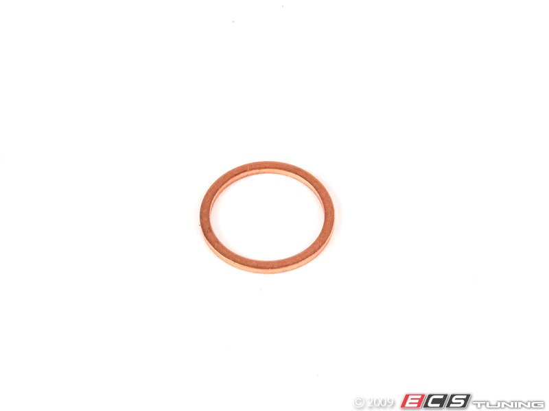

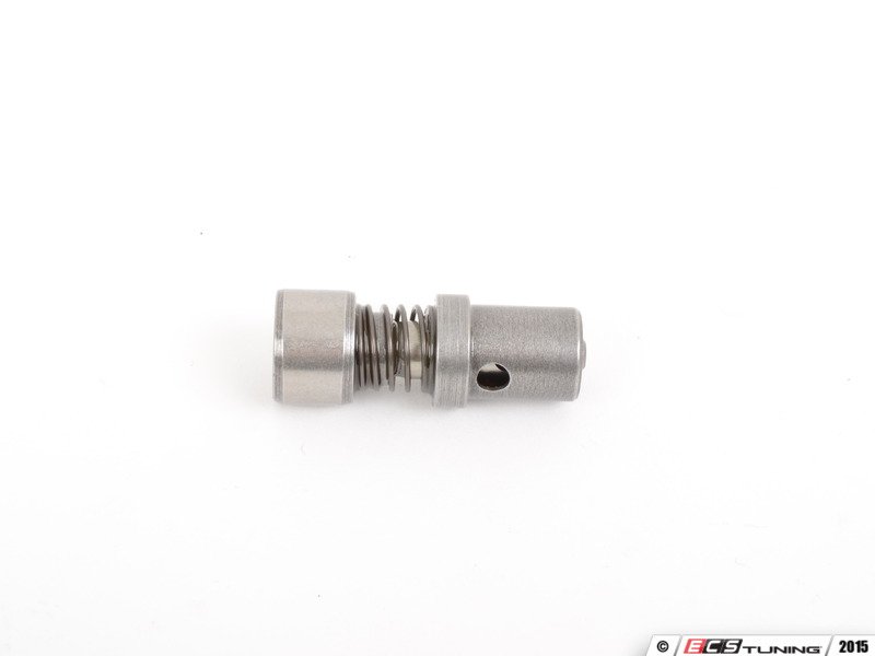

Re: Bme E36 M3 en E60 540I
is wel een heel ander ding qua bevestiging/afdichting, zo te zien ook met koper pakking zeg maar.
die achter ziet er zo uit
afdichtring>
en de einddop zeg maar>
ze zeggen bij die eerste ook, dat het regelmatig voor komt die lekkage zeg maar.
misschien ook een goed idee die complete dingen te vervangen met zeg 100k...
immers zie een veer en de druk kan daar wat van af gaan op den duur?
en die ander meer zo>>Constant Pressure Valve
May be the cause of your oil leak. Often has the appearance of a rear main seal leak.

Ook gelijk een nieuwe CPV gehaald. ga proberen deze volgende week zelf te vervangen.
Kijken of dit de enige plek is waar motor lekt.
