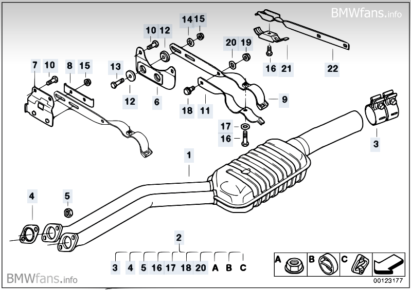

Re: 1999 Z3 Coupé 2.8
Als er race kats tussen moeten, kan ik die maar best voor de middendemper plaatsen? Ongeveer bij nummer 5 zeg maar?

Je hebt er dus maar 1 zitten? Heb je een foto van hoe het er bij jou uitziet?Fabian schreef:Daar ga je niet aan ontkomen......
Je hebt nu 2 kats, 1 per 3 cilinders in je uitlaatspruitstuk.
Als je dit zo monteert heb je geen katalysator meer. Trust me, daar haal je geen apk mee!!! Dus in belgie zal het al helemaal een no-go zijn....
Ik heb een 200dpi racekat, ik kom net onder de gewenste co-waarde met goed warm gereden motor......
@Frank de Jonge: op de cilinderbanken past ie misschien maar onderaan zal het wel andere koek zijn.

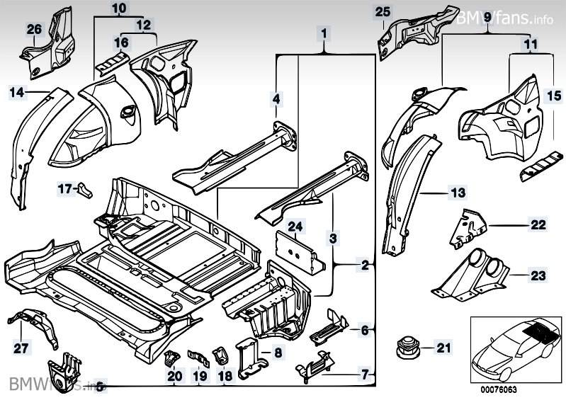

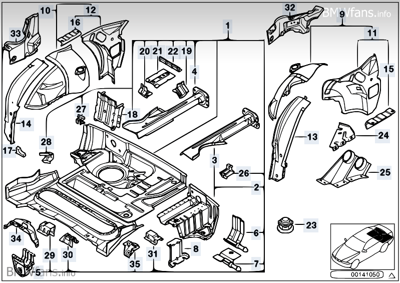

jij hebt toch meer deze vloer? gelijk aan de 1.8 t/m 3.0?
http://bmwfans.info/parts/catalog/Z3/Co ... sing_rear/
de M heeft deze vloer waar je de uitsparing rechthoekig in het midden ziet voor de accu bak

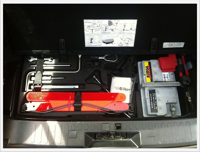

Jussi
- Berichten: 3241
Ok, bij mij zit ze bijna in het midden.
Fotootje van mijn kofferruimte.
- Schermafbeelding 2012-07-11 om 11.48.18.png (339.43 KiB) 1951 keer bekeken
ah duidelijk,
dat bedoelde ik, viel me een tijdje geleden op bij een foto die ik zag op het web, ik dacht eerder de carros is het zelfde als van de M doch raar genoeg zag ik andere bestel nummers bij de carros, vandaar dus
bij de M zit ie tussen de 2 eindempers in, bij de 2.8 en 3.0 en alles daaronder zitten daar rechts geen dempers en kan het ook anders ingedeeld worden.

Het leek me wel dat deze iets zouden verschillen. Immers hebben jullie ook niet die bevestiging voor het reservewiel etc. Heb je wel een tool box? Ik ben wel benieuwd hoe het er bij jullie onder het tapijt uitziet.
ja, we hebben ook een toolbox, die ligt dan links van de accu, dacht nog een foto te hebben van die van mij doch kan ik niet vinden...en op het web ook niet zo makkelijk een goede foto te vinden...grrr
ah...voorbeeld gevonden
vond ik bij deze, doch die heeft ook een speciale vloermat achter
anders zie je de 2 delen van de bak, onder de voorplaat zie je dus de accu en gereedschap e.d.
