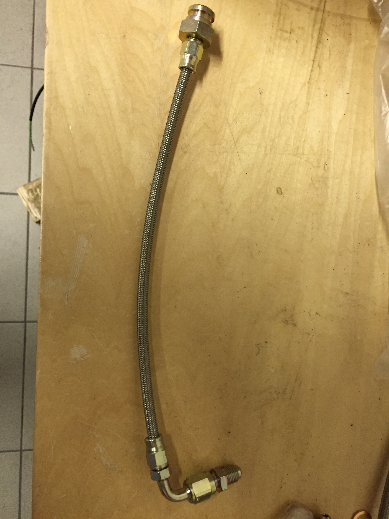

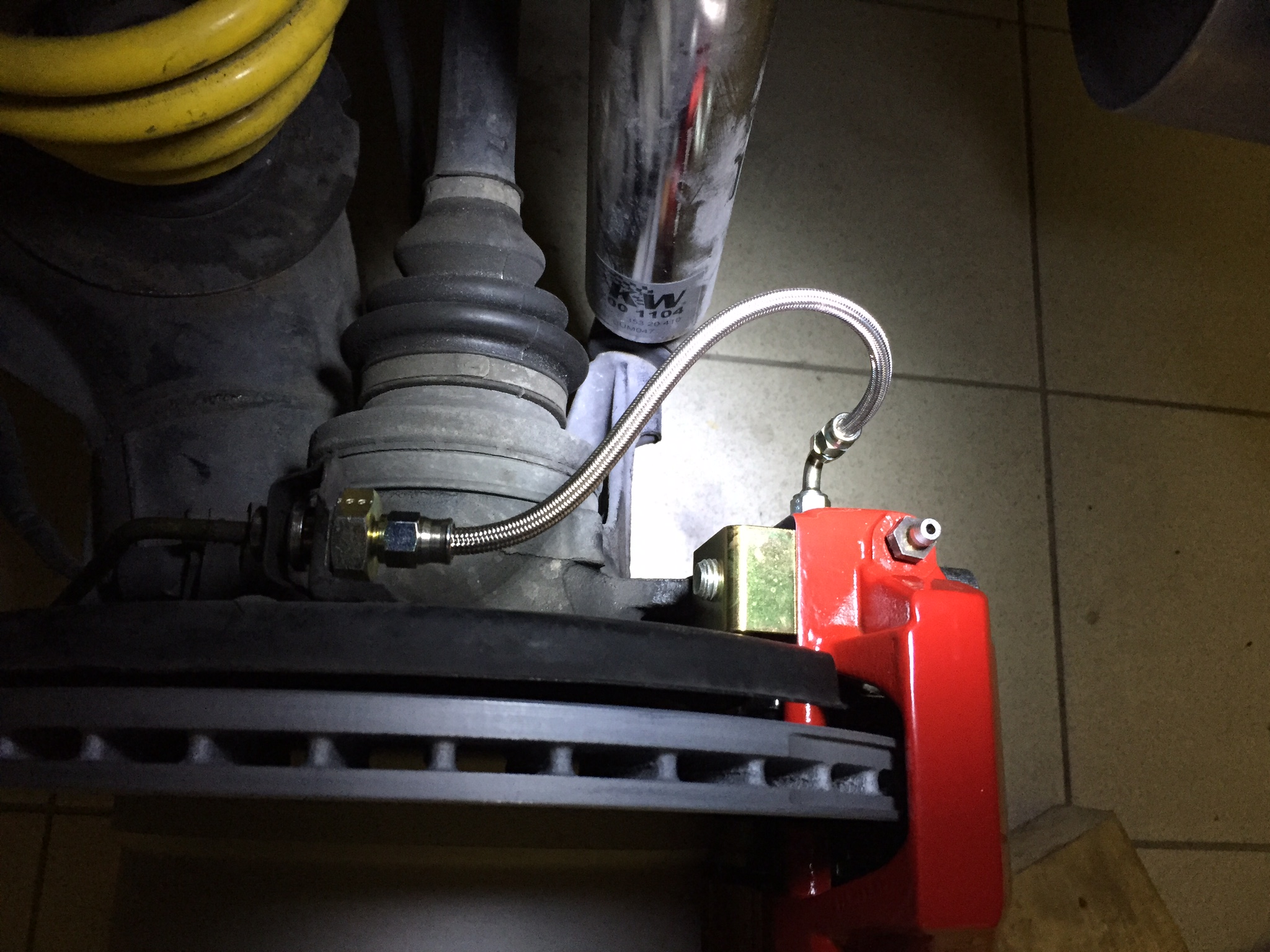

Re: Z3 Coupe 2.8 +E89 Z4 2.3 S-drive+Auris Hybride TS
Corretie, style 42 weet ik niet. Ik heb style 68......Fabian schreef:Style 42 past, maar zoals al eerder gezegd met een flinke spacer![]()
Ik heb spacers van 7 of 9mm liggen dacht ik (zal vanavond even kijken), en dan moet ik nog een een randje uit de spaak van de velg slijpen waar hij dan net de klauw nog raakt. Dus optimaal is het niet.
Was toch niet blij met de remleidingen, dus zelf nieuwe gemaakt, goed gelukt al zeg ik het zelf!
Morgen de andere kant de leiding nog even vervangen, en dan alles ontluchten. Remvloeistof is ook al binnen, ik had ATE Super Blue, maar die wordt niet meer gemaakt. Vervangen door ATE Type 200. Is amber van kleur, wel zo makkelijk met doorspoelen, zie je tenminste wanneer je zover bent.
- image.jpeg (752.13 KiB) 2675 keer bekeken
- image.jpeg (830.77 KiB) 2675 keer bekeken
zijn dat knel setjes zeg maar?
en dus vrij eenvoudig zelf te maken?
ik had voor die van mij wat langere van goodridge besteld, mooi spul, je kan dan eventueel ook met haakse aansluiting ala porsche klauwen e.d. bestellen.
je bent dus bijna klaar, komt nog best wat bij kijken veelal, heb je ook die 2 midden leidingen vervangen voor rvs omvlochten?
- Fabian
- Berichten: 7460
Knelkoppelingen idd, bij Biesheuvel even snel gehaald vanmiddag. Werkt heel makkelijk. De staalomvlochten leiding is van Goodridge.
Welke middenleidingen bedoel je Rene?

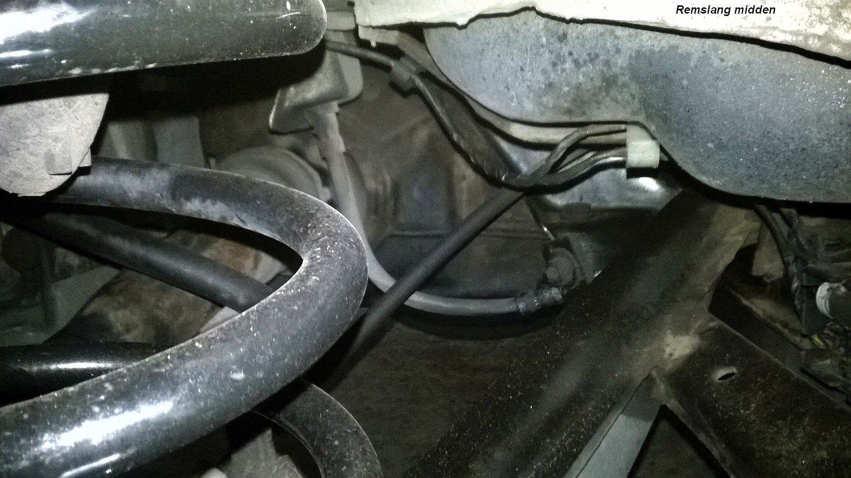

die wat hier zitten, zie foto van mijne, je ziet er nu 1 (zijn er 2), de 3.0 heeft in elk geval een 6 delige set remslangen> ik kocht ze hier, scherp geprijsd ook en veel mogelijk qua aanpassing oid als je met ze mailt, aardige lui ook,Fabian schreef:Knelkoppelingen idd, bij Biesheuvel even snel gehaald vanmiddag. Werkt heel makkelijk. De staalomvlochten leiding is van Goodridge.
verder is dat rvs omvlochten ook nog eens omhuld met een gladde doorzichtige huis zeg maar terwijl alles toch
vrij dun is gebleven, maar dat van jou zal wellicht hetzelfde zijn qua slang.

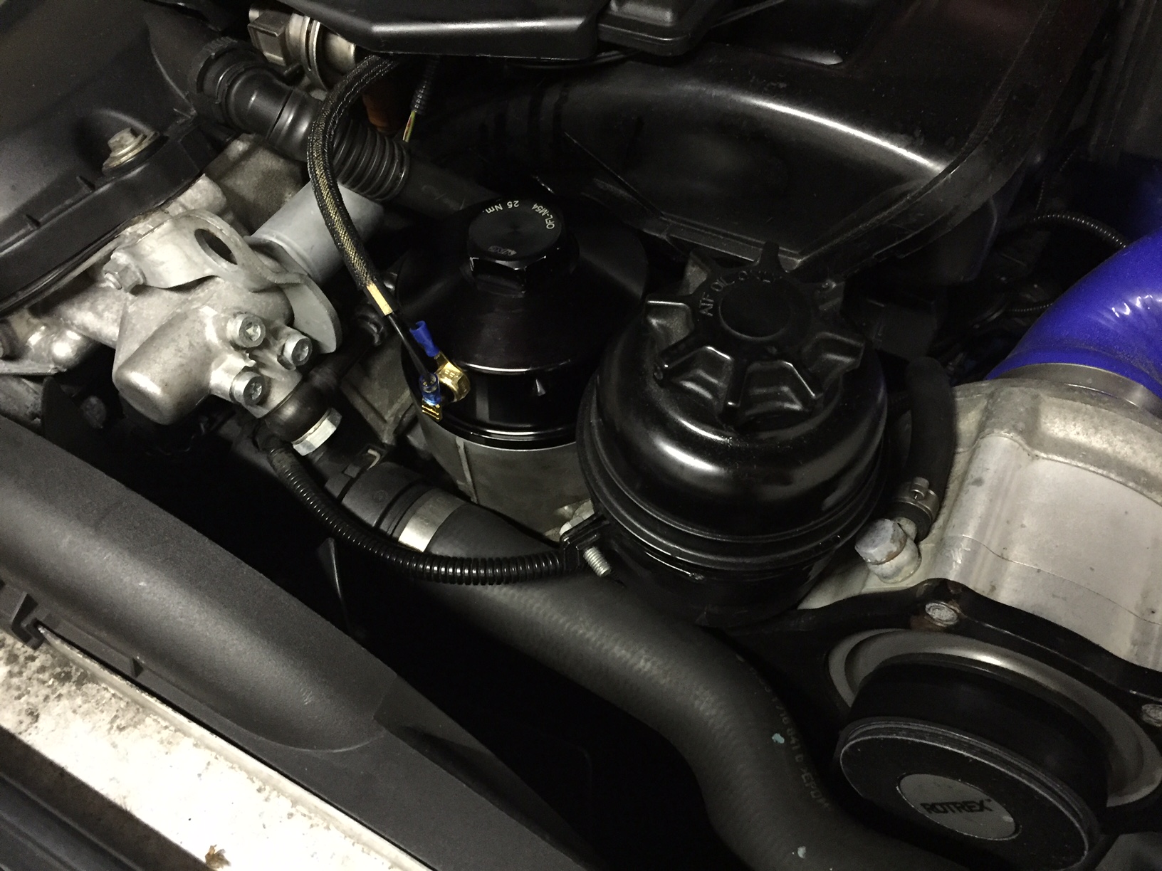

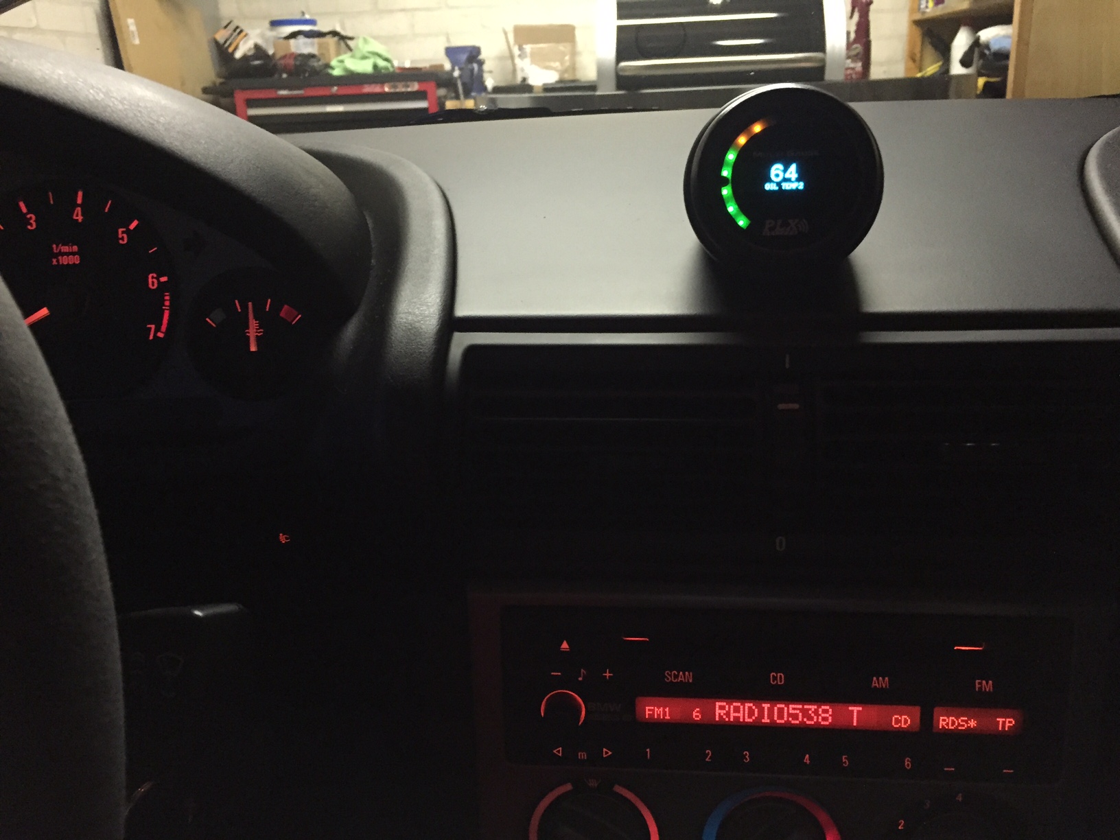

Zo, paar maandjes verder....
Vrijdag de Z3 maar eens uit de garage gehaald voor de APK en natuurlijk probleemloos doorstaan. Owke, de CO was weer op het randje maar met een iets lager toerental was het prima
Schorsing eraf en er kan weer gereden worden. 4500 km sinds de vorige APK (jan 2015). Kmstand nu 154500.
Afgelopen week ook meteen een temperatuursensor-kit besteld van PLX en bij VAC-Motorsport een oliefilterdeksel van alu waar een temperatuursensor in gemonteerd kan worden. Gisteren op de juiste plek het gat geboord in het deksel en draad getapt en gemonteerd. Werkt weer voortreffelijk, dus nu Volt, Vacuum/Boost, AFR en olietemperatuur op het display. Sensor voor koelvloeistoftemperatuur moet ik nog aansluiten, dan kan die ook nog afgelezen worden.
De Z4 komende week even de olie van verversen, er worden zoveel korte stukken mee gereden dat dat raadzaam is. Helaas staat hij sinds zaterdag bij de BMW dealer, het dak gaat niet meer dicht. Er waren de afgelopen weken al wel eens spookmeldingen (storing dakbeweging, dak niet vergrendeld, kofferbak niet gesloten) dus had vrijdag toevallig gebeld of ik even langs kon om uit te laten lezen zodat we wisten wat te bestellen. Ik vermoed een schakelaar/sensor van het kofferdeksel. Ze hadden geen tijd en natuurlijk sta je dan vrijdagnacht met een niet sluitend dak en niet meer te openen kofferbak en ramen die niet meer dicht willen
Dus richting schoonouders vanaf het weekendadres en daar in de garage gezet.
Binnenkort maar weer eens een circuitdagje/avondje doen met de Z3.
- IMG_6424.JPG (543.28 KiB) 2167 keer bekeken
- IMG_6427.JPG (425.61 KiB) 2167 keer bekeken
