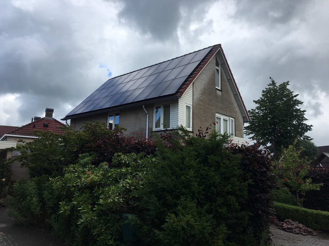

Nog 1,5 week, dan heb ik 33 330wp panelen op de winkel & thuis naast de 3 bestaande panelen nog 10 stuks er bij.
Salderen in de toekomst vind ik niet zo spannend, grootste verbruik heb ik toch echt midden op de dag in de zomer. Hoe heter hoe meer energie ik verbruik.
Uiteindelijk voor een 33x op zuid gegaan ivm wat schaduwverlies aan de oostkant. Daar heb ik nu vrijwel geen verlies meer aan. 10 panelen minder dan de eerste opstelling, maar maar 1000 kwh minder (geschatte) opbrengst.

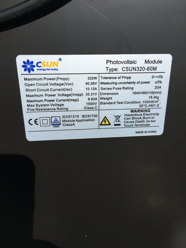

Ook aan de zonnepanelen begonnen, totaal geen ervaring in en alles theoretisch benaderd.
In oktober komt er een Lease Hyundai Kona 65Kw of iets vergelijkbaars voor 60.000 tot hooguit 80.000km per jaar.
Ongeveer 16000kw tot 17000kw per jaar binnenhalen met zonlicht en we verbruiken 4000kw in het huis per jaar.
Ik verwacht 200x 60kw thuis te tanken, en ik verwacht 12000kw jaarlijks over te houden voor de auto.
Lease maatschappij betaald (voor elke kw die je thuis tankt) de kilowatt prijs die je aan de stroom leverancier betaald.
De omvormer komt 12 augustus, dan is kijken hoe dit spelletje gespeeld moet worden.
Btw teruggave al bij een bedrijfje uitbesteed voor 70 euro, en nu nog de Nam subsidie ophalen omdat we is wat bevingsschade hebben gehad en erkend.
60 stuks en 19200 wp op oost en west.

60x320wp lekker hoor. Zullen 2 omvormers worden en ook een flinke set 3 fasen in de meterkast. Dat gaat niet met 3x25A volgens mij.
Die 12.000 + 4.000 ga je makkelijk redden.

Het wordt 1 Growatt omvormer, een hele dikke. Hij kan oost en west apart weergeven qua opbrengst.Knot schreef: 14 jul 2020, 22:48 60x320wp lekker hoor. Zullen 2 omvormers worden en ook een flinke set 3 fasen in de meterkast. Dat gaat niet met 3x25A volgens mij.
En idd de CT200h doe ik ook 100 cruise lekker suf 1 op 23. Schiet toch niet meer op tegenwoordig.
Het zou net gaan met 3x25A, dat heb ik de installateur laten uitrekenen (nadat de panelen al lagen). Anders gaat m'n vast recht omhoog.

Growatt heeft standaard 2v lussen, de dikkere misschien zelfs 4 dus oost en west kunnen zelfs in strings zonder optimizers.
3x220x25= 16.500
3x220x25= 16.500

Kan zonder problemen op 1 omvormer en misschien dat er links/rechts wat afgetopt wordt, maar dat is nog altijd goedkoper dan vastrecht omhoog gooien van 3x25A naar 3x35A.

Waarom zou je het niet verdelen over 2 omvormers?
- Elise
- Berichten: 9987
Die mag niet te dik zijn , ander moet je maatregelen (loadbalancer) hebben omdat anders je (hoofd) zekeringen eruit klappen.
