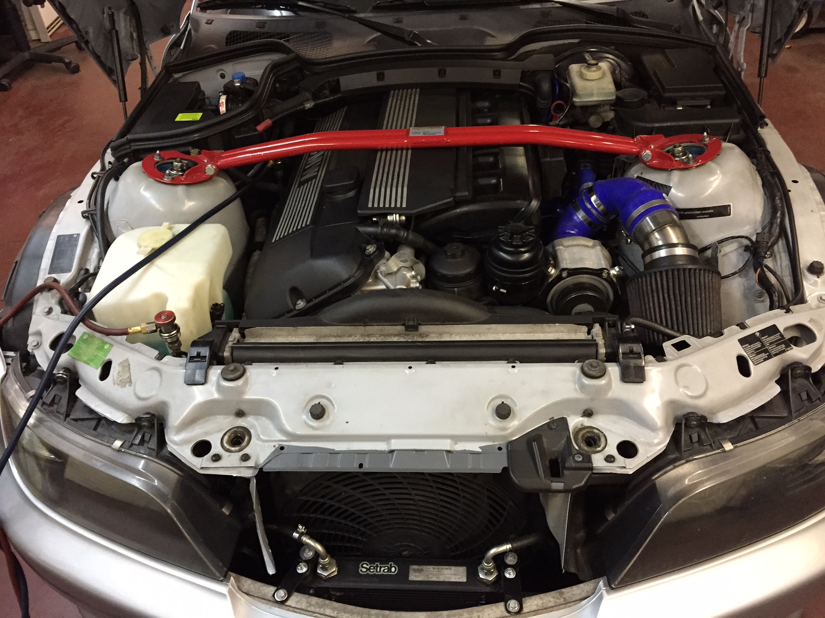

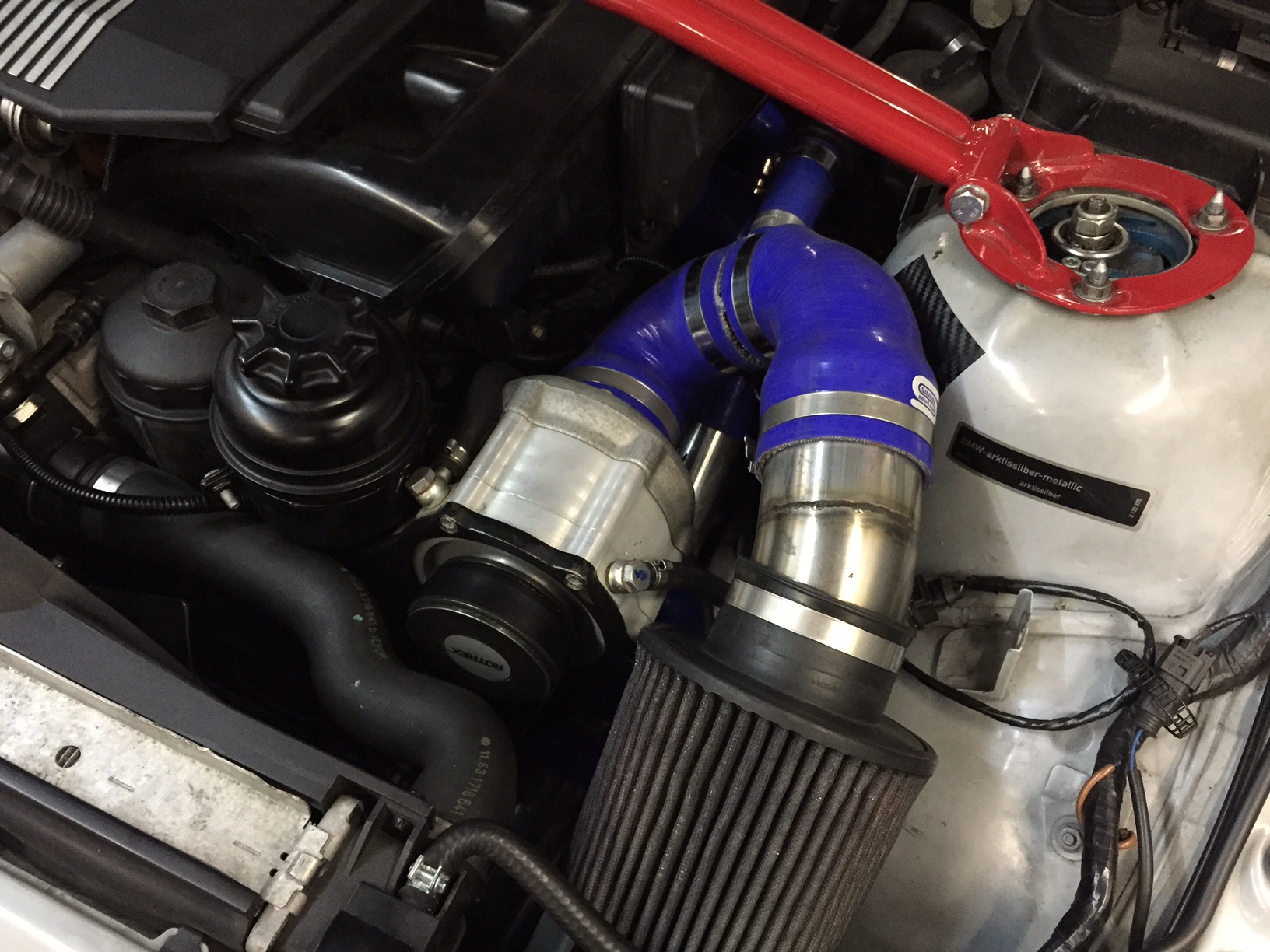

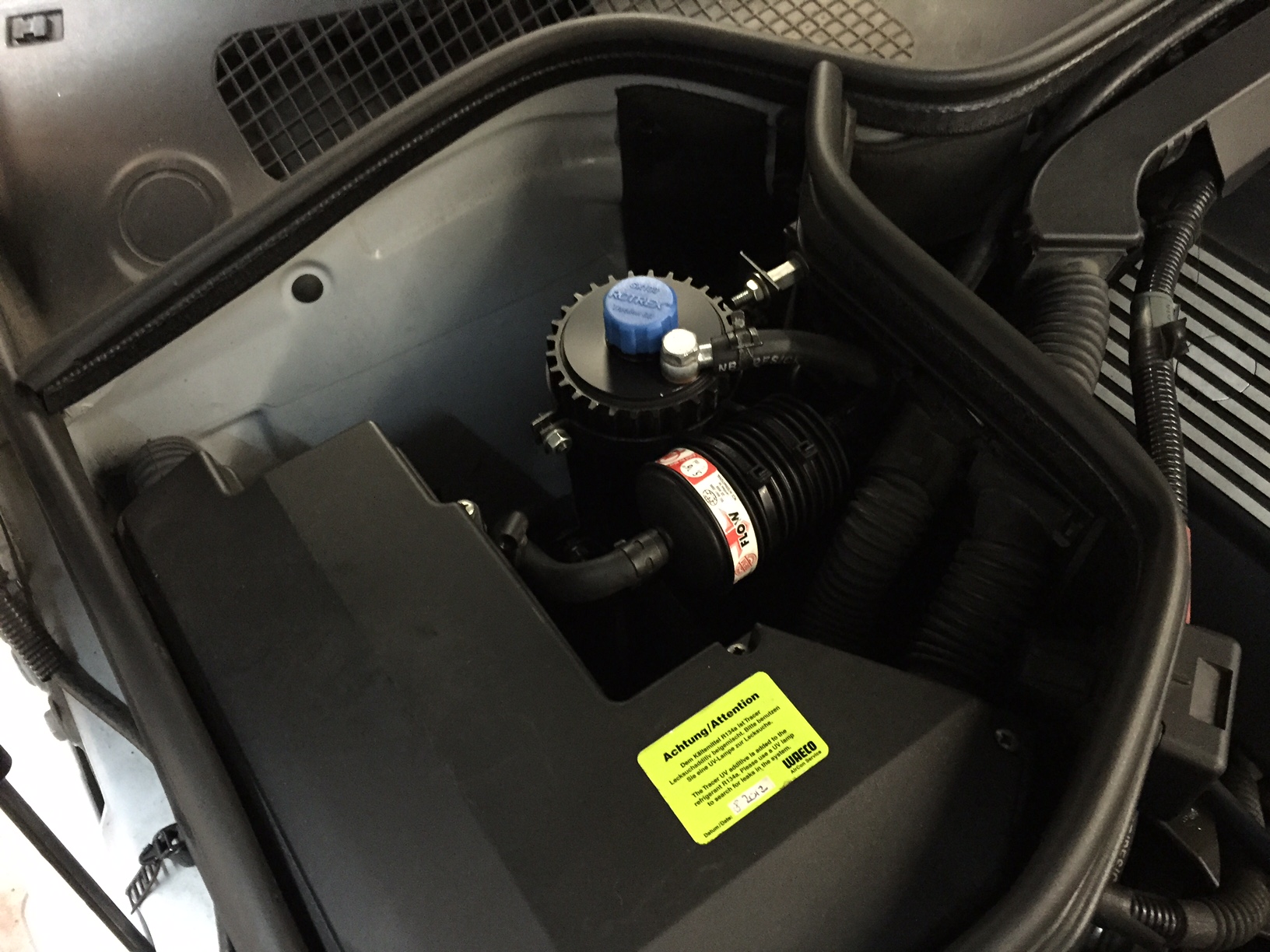

Zo, eens even een update, dat was al even geleden.
De BMW-motor alweer ingeleverd op 1 oktober. Volgend jaar hopelijk weer
Gisteren olie van de Z4 ververst, inclusief een Forte Flush. Heerlijke alles weer vers. Staat nu op 133.500km Winterwielen erop, deze keer de originele 17-inch set met Dunlop. Verschrikkelijke tering herrie maken ze, net of je in een oraak zit. Suizen echt gigantisch. Dus de 18-inch Pirelli set gaat er weer onder deze week, die zijn tenminste stil.
Gisteren ook van de Z3 de olie ververst, na een Forte Flush. Weer heerlijke Motul 300V erin, zat er toch al 2100km in.....maar ja, vooral stil staan de afgelopen 1,5 jaar, afentoe starten met lekkende injectoren omdat hij nog niet afgesteld was etc, vond verversen toch wel noodzakelijk. Ook een nieuwe aircopomp want die lekte iets. Voorzichtig aan begonnen wat roestplekjes te bewerken met Fertan in de motorruimte. Kmstand nu 149.400.
De Z3 is eindelijk klaar, nog een paar tegenslagen gehad door diverse oorzaken. Maar niets wat niet opgelost kon worden.
260pk nu, helaas geen uitdraai van de tuner gehad. Of ik er ooit nog terugkom weet ik nog niet, communicatie was een drama namelijk elke keer (zaten ook wat dingetjes aan mijn kant die technisch niet helemaal goed waren, maar comunicatie is een vak zullen we maar zeggen...)
Is nu Alpha-N afgesteld, dus geen luchtmassameter meer. Merk er niets van in negatieve zin, behalve een exorbitant brandstofverbruik
Loopt best lekker nu, al had ik onderin iets meer verwacht. Maar er gaat nog een iets kleine poulie op de Rotrex zodat hij iets meer druk draait (weer opnieuw afstellen dan helaas....) en dan is 300pk wel haalbaar en zal hij onderin ook wat beter presteren. Volgend jaar weer eens wat circuitdagen doen

Vanwaar de keus voor een Alpha N map Fabian?
Als je overigens een goede Alpha N map hebt dan hoeft dat benzineverbruik helemaal niet zo hoog te zijn.
Volgens mij moet je met een goede Intercooler setup en zo'n Rotrex blower iets van 350-360 PK kunnen halen met een 2,8 motor. Veel meer als nu in elk geval.
http://store.activeautowerke.com/collec ... mplete-e36" onclick="window.open(this.href);return false;
Beetje ala dat zeg maar.

260pk lijkt niet zo veel maar a) 0.3Bar overdruk is vrij bescheiden maar meer druk vraagt om meer aanpassing en b) de 2.8 is geen toeren blok. Als ie 260pk haalt bij 6000RPM dan ga je echt wel richting de 300pk als je de 7000RPM zou halen omdat ik wel geloof dat ie dit koppel behoorlijk vast houdt (de compressor doet die 0.3Bar natuurlijk op z'n sloffen). Dus de pk's is alleen maar papier werk, ik geloof wel dat ie rap aanvoelt
- Knot
- Berichten: 42005
Re: Z3 Coupe 2.8 +E89 Z4 2.3 S-drive+Auris Hybride TS
Hij kan prima toeren maken hoor, ik ben gestopt bij 7k door de klepstoters, maar als je er vaste in zet kan je nog wel hoger.
- Bert ///M3
- Berichten: 9534
- Auto: E36 M3 & F82 M4CS
M52 onderblokken vinden over 7000 toeren draaien niet zo leuk.
Verder wat Niels ook al zegt. Bij een compressor heb je ook een hoop aandrijfverlies en die 0,3 bar zou hij pas op redline halen. Dus 260 PK is echt niet gek. Ik denk trouwens dat hij die 260 PK wel rond redline maakt omdat je daar simpelweg de meeste druk hebt.
Verder heeft Fabian al een andere inlaat waardoor het wat meer een toerenmotor word is het niet? Dat helpt je supercharger setup ook in de hogere toerentallen. Hoe meer restrictie in het inlaat traject hoe meer druk op de compressor, maar dat verlies je deels voor het de motor in gaat, oa ook door weerstand in de intercooler etc. Een inlaat die meer open is helpt dus altijd. En omdat je inlaat op dit moment dusdanig gewijzigd is denk ik dat je sowieso niet meer naar de karakteristiek van een originele 2.8 moet kijken.
Auto's met een centrifugaal type supercharger hebben trouwens altijd een relatief zwak middengebied. Simpelweg omdat je supercharger daar minder druk levert. Als je een sterker koppel wilt in het midden gebied dan moet je eigenlijk een ander type compressor pakken, zo'n twin screw eaton compressor.
Ik denk op zich dat het maximale koppel nu niet noemenswaardig veel hoger is. Alleen het is verschoven naar een veel hoger toerental. Je zal wel zien dat als er een pulley voor 0,6 bar op gaat je in het middengebied wat pakt, maar niet mega veel. Het extra topvermogen (koppel bovenin) zal eerder impressive zijn.
Wat ik me eigenlijk wel afvraag aan de hand van dit alles is of er niet nog een hoop te halen is met een ander nokkenasprofiel. Simpelweg omdat de hele karakteristiek anders word
Kan je misschien ook wat meer pakken in het middengebied ten koste van een paar PK bovenin.
