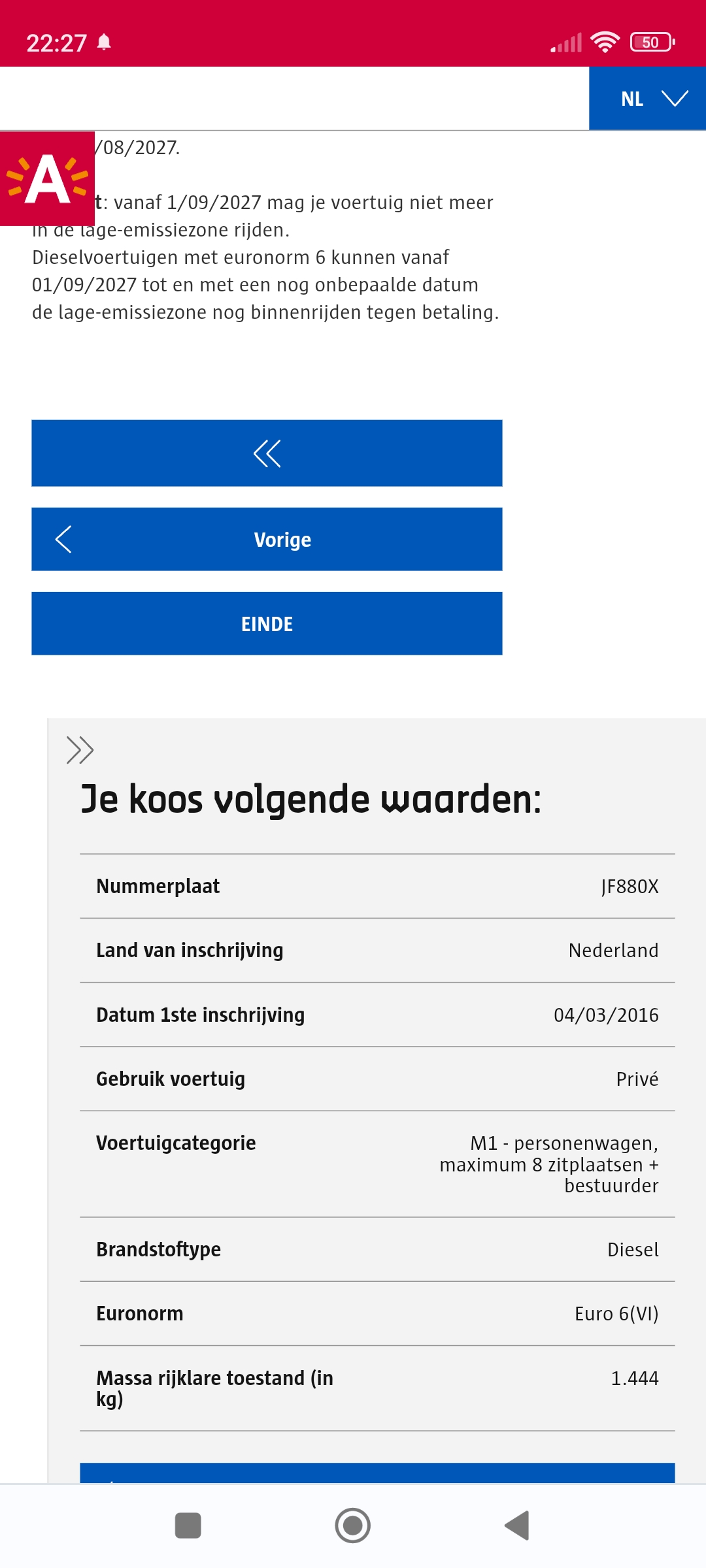

Nou het suffe is dat de emissieklasse 6 wel gehandhaafd blijft na verwijdering roetfilterregistratie bij RDW. Vul je je kenteken in op: https://www.milieuzones.nl/milieuzonecheck/JF880X
dan zegt ie dat de auto er gewoon in mag. Dus kijken die camerasystemen nu alleen naar emissieklasse of linken ze ook dieper naar vernoemde bijzonderheden in het RDW-register? Want anders kun je dus zonder problemen milieuzones in omdat de emissieklasse nog steeds klopt.

Joy schreef: 10 mar 2023, 12:26 Nou het suffe is dat de emissieklasse 6 wel gehandhaafd blijft. Vul je je kenteken in op: https://www.milieuzones.nl/milieuzonecheck/JF880X
Duurt dat niet gewoon een (hele) tijd voordat zoiets verwerkt is in die systemen? Of ze kijken inderdaad naar andere datasets voor de emissieklasse/milieuzone.

Oh lol, bij RDW staat dat je milieuklasse verandert. Maar als dat niet zo is kom je dus overal nog in zonder issues.

Heb al van meerdere mensen gehoord dat de milieu klasse gelijk blijft ondanks de afmelding dus dat zou geen problemen op moeten leveren.
