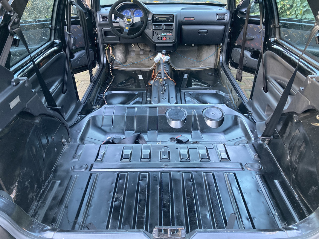

Ik riep al heel gauw ‘Nee’ op de suggestie van het verwijderen van de achterbank, maar vanmiddag heb ik het interieur verder gedemonteerd en wellicht staat het me wel aanKoenM schreef: 30 dec 2020, 22:57 Gewoon die 2 sport stoelen er in zetten en de achterbank verwijderen?
Overigens wel benieuwd hoe je het nu vindt om naast de dikke leaseback een leuke hot hatch te rijden, waar je door de ouderdom wel vaker iets mee hebt, maar je ook meer naar je hand kunt zetten.
Wel moet alles zo blijven, dat het terug origineel te maken is voor verkoop ooit. Hooguit met uitzondering van de isolatie onder de vloer. En het onderstel inmiddels

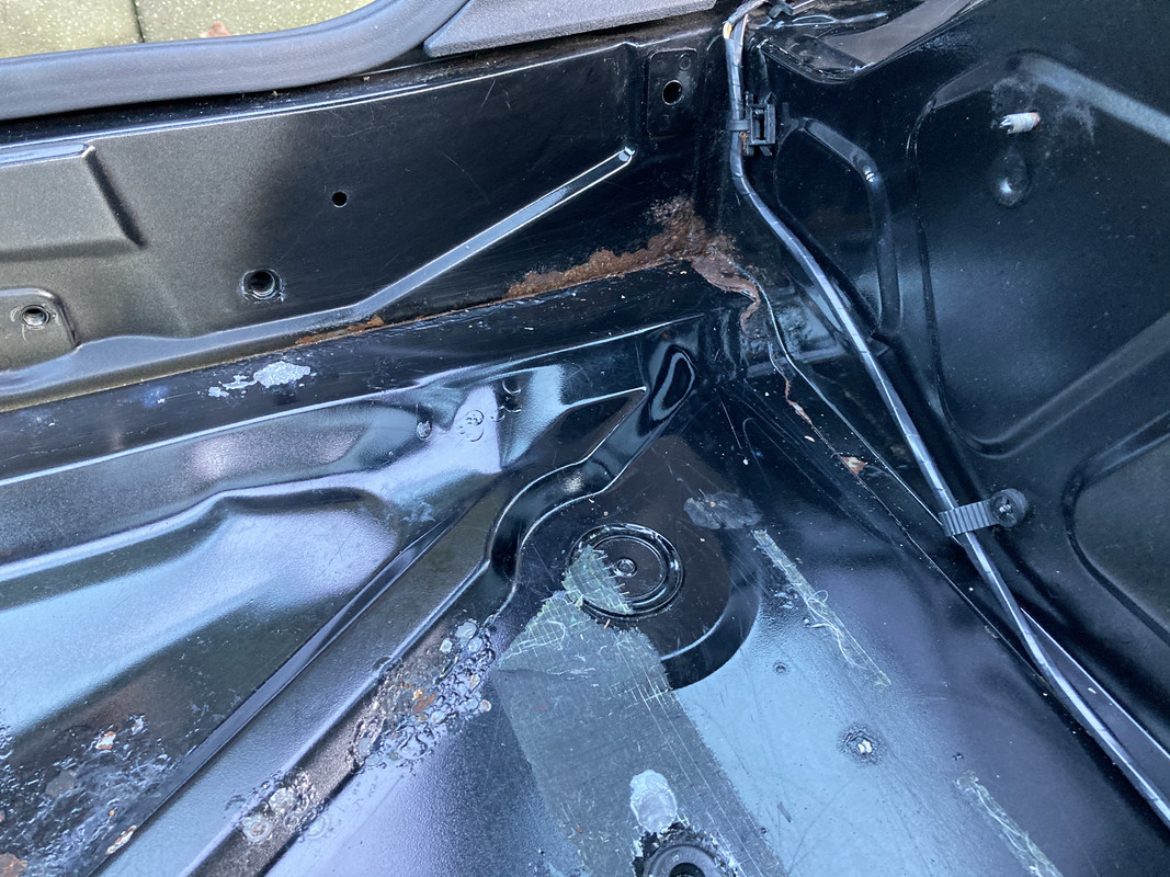

Na wat schoonmaken vielen twee dingen op: de passagierszijde is ‘veel’ slechter dan de bestuurderszijde en onder de isolatie bij de pedalen zit een verdomd groot gat.
Dit gat is er gelukkig niet ingerot, maar lijkt gewoon af fabriek daar te horen zitten. Echter kan ik me niet voorstellen dat dit open hoort te zijn. Er lijkt ook een soort plakkaat te zitten (dat witte), die niet meer in tact is. Iemand enig idee wat dit hoort te zijn?
Deze isolatie bij de voeten wil ik morgen ook gaan verwijderen. Het is al deels gescheurd maar scheurt daarnaast ook erg snel wanneer je het optilt. Spulletje is gewoon op na 22 jaar. En doorweekt natuurlijk.

Zit je draagarm daar niet vastgebout? Als die is vervangen verklaart dat ook waarom het niet intact is.

Is gewoon origineel voor de toegang tot de draagarmbouten, de scheur betekent dat het een keer los is geweest. Is zelfde materiaal als deurfolie, gewoon nieuw stukje inplakken en opgelost.

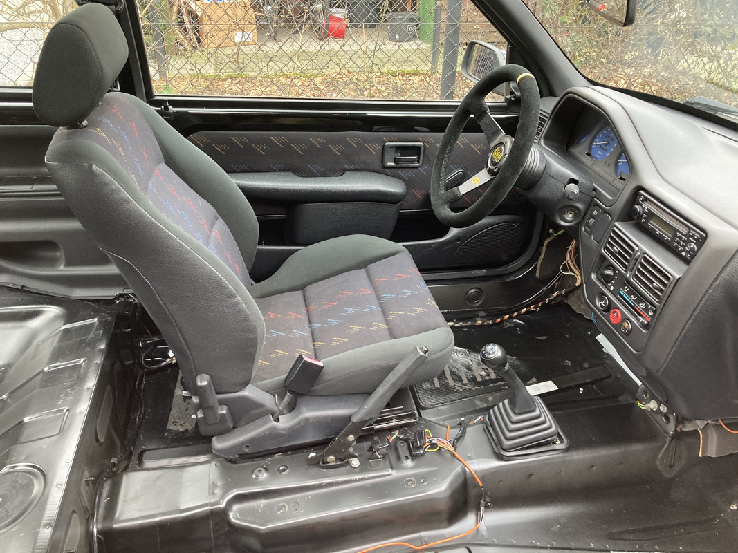

Wel heb ik de stoelen terug van de bekleder. De twee relatief goede sportstoelen die ik had zijn aan de buitenzijde voorzien van kunstleer zoals dat in de Rallye origineel het geval is en de vulling is hersteld waar nodig. De stoelen zijn weer in topstaat, props voor Van Wijk Bekleding! De bestuurdersstoel heb ik terug in de auto gezet, in het verder kale interieur. Vandaag namelijk naar Leeuwenservice geweest voor de veerpoot die nog vervangen moest worden voor een originele / niet gemodificeerde.
