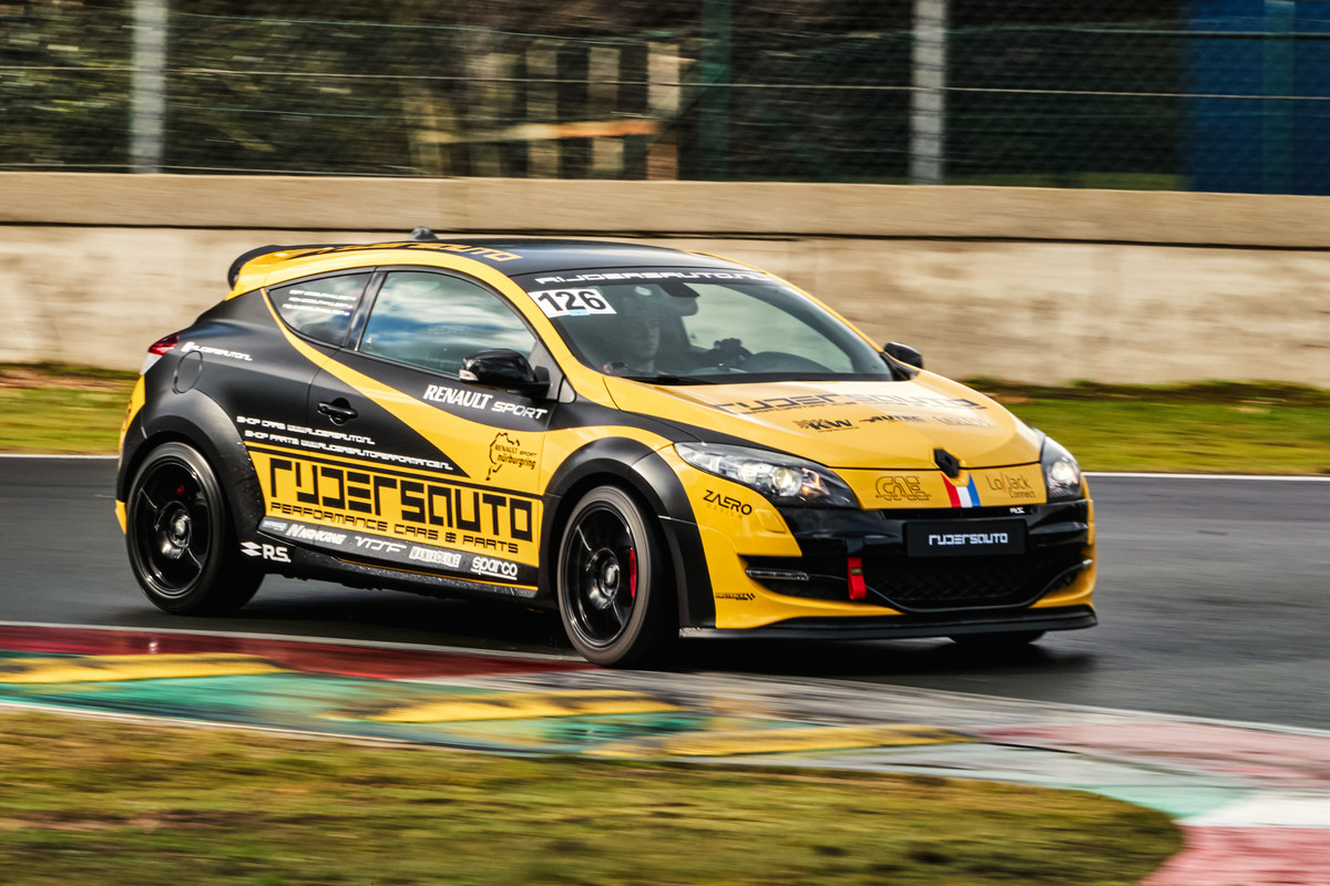

Woensdag de eerste Trackday van dit jaar gehad op Zolder.
Echt heerlijk om de Megane weer de sporen te kunnen geven.
Het had dinsdag nacht nog wat geregend dus 's ochtends was het wat nat op de baan maar dat droogde snel op toen het zonnetje om de hoek kwam kijken.
Verder een fantastisch mooie dag gehad. Droog asfalt, zonnetje erbij en een mooie hoeveelheid auto's op het circuit.
Op wat rode vlaggen na door C1's die in de vangrail / op hun dak in de grindbak lagen ongestoord rondjes kunnen maken en het tempo zat er lekker in.
Remmen krijgen het wel zwaar te verduren, en worden na wat snelle ronden echt te warm.
Het is wel algemeen bekend dat Zolder killing is voor de remmen dus ik wacht even af hoe het op Zandvoort en op de Ring gaat, anders kijken of remkoeling een verschil gaat maken.

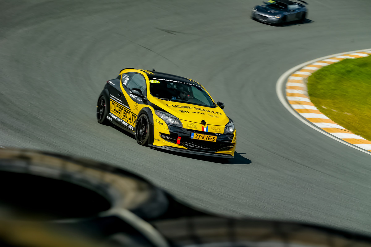

Vorige week dinsdag en gisteren op Circuit Zandvoort gereden.
Het probleem met de oververhitte remmen is over met het Esp uit dus dat probleem is gelukkig verholpen.
Weer lekker de tijd genomen om flink wat ronden te maken en begin nu echt vertrouwd te raken met de auto.
Wat een heerlijke balans, dat merk je op Zandvoort ook goed met name op het scheivlak en met hard aannemen voor de Tarzan.
De 9J brede Protrack wielen (tov de 8J Autec's) maken hem ook nog wat stabieler, en ben nu ook wel benieuwd hoeveel verschil een 255 brede band nog gaat maken tov de 235 waar ik nu op rij.
Snelste gemeten ronde tot nu toe is een 2:02

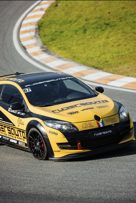

Ja onder de 2 minuten zou toch haalbaar moeten zijn, al ben ik eerlijk gezegd niet zo met rondetijden bezig.
De leukste laps zijn als je samen met een gelijkwaardige auto/rijder achter elkaar aan kunt worstelen
Met Christoph van Protrack, een leverancier die ook toevallig aanwezig was met zijn GT86 heel wat van zulke rondes gereden en dat is echt leerzaam.
Voor de volgende Trackday op de Nordschleife gaat de RS eerst langs bij Kirfel om alles even te checken, olie en remvloeistof te wisselen en de setup aan te passen.

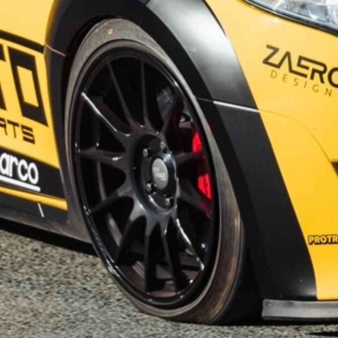

Ik merk nu het allemaal wat sneller gaat dat er meer camber op de vooras mag.
Op deze foto goed te zien:
Paar plaatjes nog dan:

Je rijdt ook helemaal op de sidewall lijkt het? Meer camber mag wel ja, maar is de bandenspanning ook in orde?R.Wiggel schreef: 26 apr 2023, 10:55 Ja onder de 2 minuten zou toch haalbaar moeten zijn, al ben ik eerlijk gezegd niet zo met rondetijden bezig.
De leukste laps zijn als je samen met een gelijkwaardige auto/rijder achter elkaar aan kunt worstelen![]()

Just my idea.... extra camber kan geen kwaad maar vraag me af of je daar onderstaande mee oplost. Te zachte wang / bandenspanning wel op orde lijkt me ook wel een aandachtspuntje.

AR1 heeft wel een vrij stijve wang, dus aan de band zelf zal het niet liggen. Ik had het ook, en opgelost met meer camber. Ben dezelfde bandenspanning blijven rijden. Dat was wel vanaf standaard camber in 1 keer naar 2,3 graad uit m'n hoofd, volgens mij rijd Rick al wel met redelijk wat camber, dus weet niet of deze vlieger hier ook opgaat.

Bandenspanning 2.3 bar voor, dus dat zou niet het probleem moeten zijn lijkt me.Martijn M schreef: 26 apr 2023, 11:22Je rijdt ook helemaal op de sidewall lijkt het? Meer camber mag wel ja, maar is de bandenspanning ook in orde?R.Wiggel schreef: 26 apr 2023, 10:55 Ja onder de 2 minuten zou toch haalbaar moeten zijn, al ben ik eerlijk gezegd niet zo met rondetijden bezig.
Ideale bandenspanning voor Megane op AR-1's is 2.2 bar volgens Kirfel (die de auto gebouwd heeft)
Camber voor staat nu op 2.2 graden

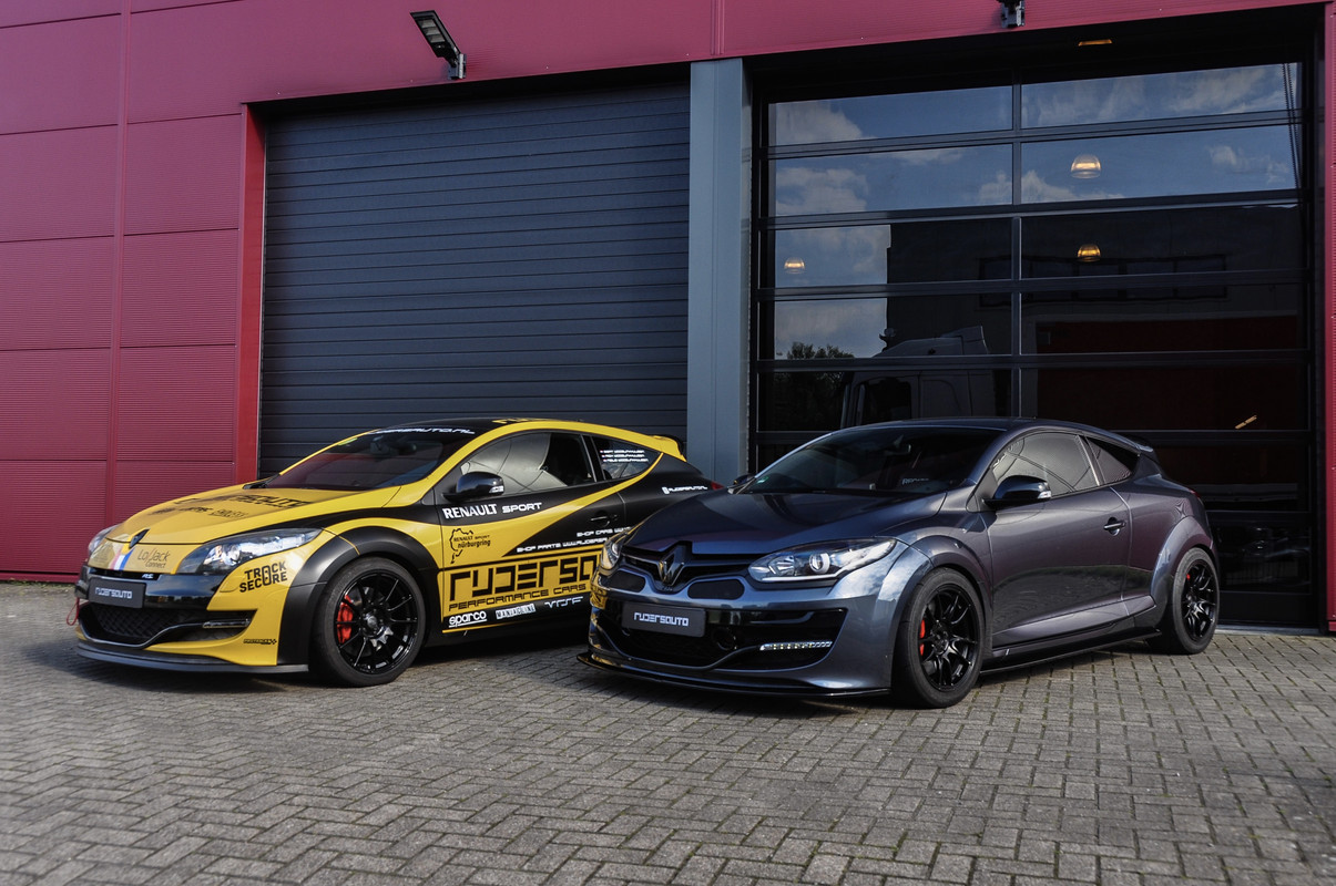

Over 2 weken is het zover en staat er een Trackday op de Nordschleife gepland.
Maar voor we gaan rijden gaat de Megane eerst langs bij Kirfel voor een aantal aanpassingen, check en om alle vloeistoffen te wisselen.
In de tussentijd is er nog een 2e Megane bij gekomen met vrijwel identieke setup, die gaat ook mee
Daarmee heb ik ook mooi de kans gehad om beide auto's te vergelijken en zodoende voor beide nog wat verbeterpunten te vinden die Kirfel (hopelijk) gaat fixen.
Ook worden de auto's beide opnieuw afgesteld met meer camber op de vooras.
Ik ben erg benieuwd hoe de auto's en wij zelf het er vanaf gaan brengen op de Ring.
Er gaat een klant met ons mee die 13 jaar een jaarkaart heeft gehad en de nodige rondjes in de toenmalige M5 E60 ringtaxi's heeft gereden.
Deze gaat ons instructie geven en vooral veel kennis over het circuit, lijnen, hoogteverschillen, verschil in asfalt bijbrengen.
Zelf heb ik nog nooit op de NS gereden, de enige ervaring zijn een paar honderd rondjes op de sim maar het is altijd maar de vraag hoeveel je daar in de praktijk aan hebt.
Wordt vervolgd..
Wordt vervolgd..

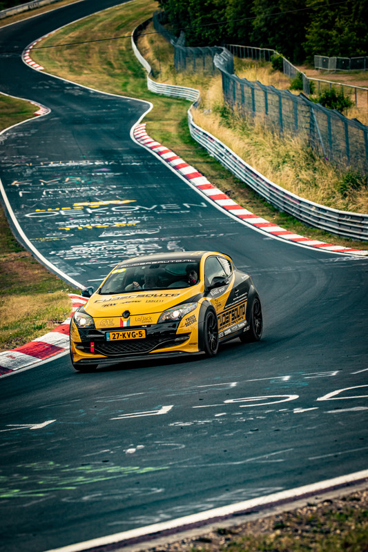

Vorige week dinsdag vertrokken naar de Ring en bij aankomst direct de auto's bij Kirfel neergezet zodat er genoeg tijd was om de auto's klaar te krijgen voor de trackday van donderdag.
Bij de gele Megane had ik het gevoel dat de flow niet optimaal was en de auto niet zijn volledige vermogen leverde.
Dit gevoel bleek te kloppen want de sensor van de inlaat temperatuur was kapot en gaf een waarde van -40 graden aan.
Hierdoor liep de auto in een soort noodloop en leverde dus bij lange na zijn vermogen niet.
Gelukkig een makkelijk te verhelpen probleem, de sensor is vernieuwd en de auto rijdt nu weer zoals het hoort en is veel sneller. Benieuwd wat hij nu op Zandvoort doet aangezien ik daar de vorige keer dus de hele dag met beperkt vermogen heb gereden
Verder oliewissel gedaan, remvloeistof vervangen en de voorbanden vervangen.
Ook is de afstelling van het onderstel van beide RS'en aangepast, voor hebben de auto's nu bijna 3 graden camber, dat was 2.2 graden en het verschil is dan ook goed merkbaar.
Woensdag aan het einde van de dag stonden beide auto's weer klaar en daarom besloten we om alvast een aantal rondjes TF te doen zodat we niet helemaal als leek de baan op zouden gaan donderdag.
We werden vergezeld door een goede klant die 12.5 jaar lang een jaarkaart op de NS gehad heeft en daar vroeger ook in de Ringtaxi's reed, BMW driving experiences instrueerde e.d, iemand met ervaring dus.
De Woensdag hebben we dan ook besteed om langs de baan al wat instructie te krijgen over de verschillende bochten van het circuit, rempunten, referentie punten etc, erg nuttig.
Ook zijn we door het Ahrgebirchte wezen rijden, om wat tips en feedback te krijgen over rijstijl, het rijden van lijnen en voertuigbeheersing.
Al met al heel nuttig als voorbereiding op het rijden op de Nordschleife.
Zoals gezegd dus Woensdag avond al 2 laps gereden tijdens TF, erg indrukwekkend om dan ineens op het circuit te rijden dat je kent van Asetto Corsa maar dan rijd je er ineens echt

Donderdag heb ik vrijwel de hele dag in de grijze Cup-S gereden.
Dankzij de 255 brede voorbanden en K-brace achterin wat de gele (nog) niet heeft een nóg stabielere auto met nog wat meer grip dan de gele.
Onbeschijfelijk mooi om zo achter elkaar aan te knallen over de Ring.
Wat een waanzinnig circuit, hier kan niks tegenop
Het allereerste rondje
Achter elkaar aan:
