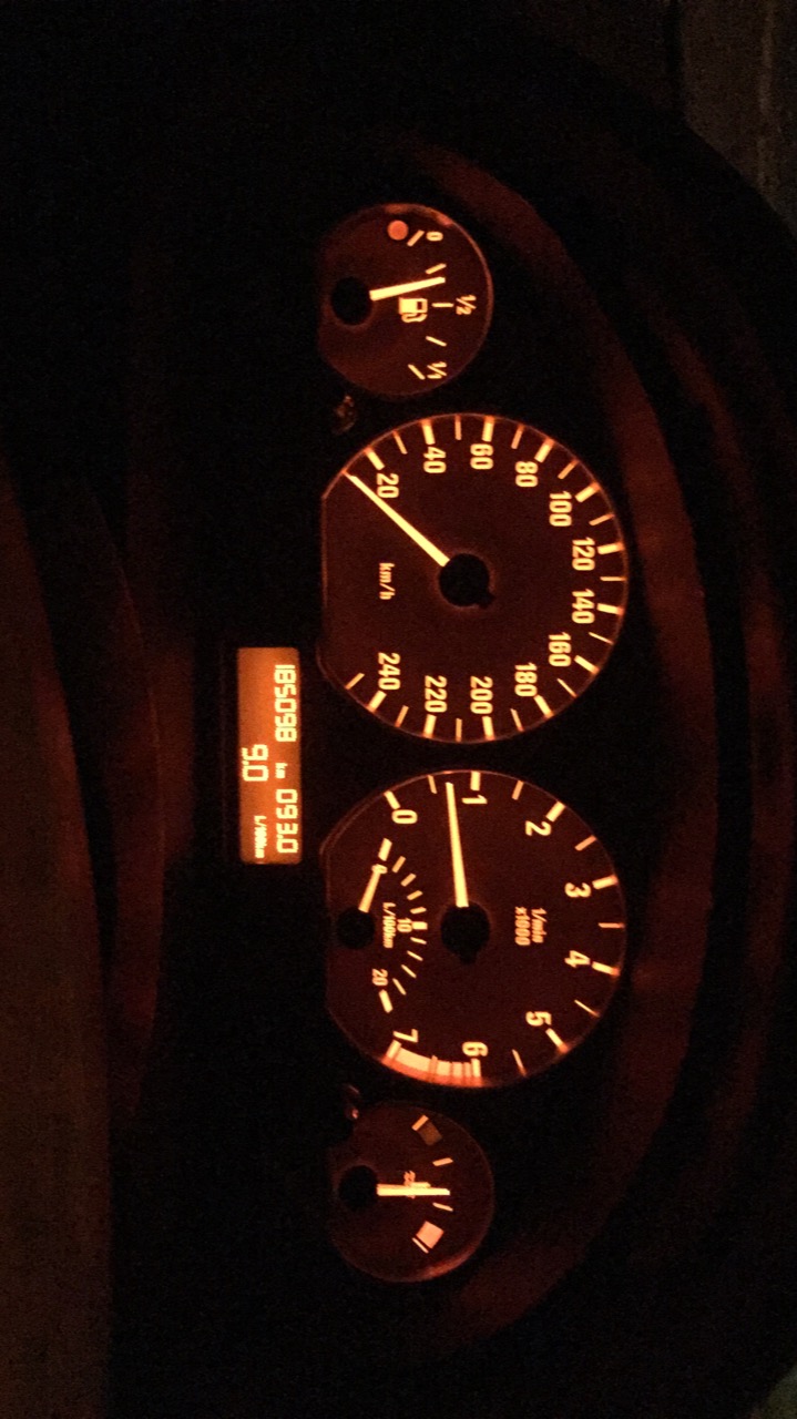

Vanavond eerste echte rit gehad, 93km waarvan de eerste en laatste 10km geen snelweg waren. Een net (boordcomputer)verbruik van 9.0l /100km. Maar op de foto staat de koelvloeistoftemperatuurmeter netjes in het midden, zodra ik op de snelweg rijd zakt hij richting t linkse streepje of tussen het blauwe en t linkse streepje. Kom ik terug tot max 50km per uur dan staat hij vrij snel weer in het midden. Is dit een kapotte thermostaat, of is dit normaal? (lijkt me niet)

Dat is inderdaad een symptoom van een kapotte thermostaat. Bij mij blijft die altijd netjes in het midden staan.

Yup, koelt dan te hard op de snelweg met deze temperaturen. Een goede thermostaat zou dan dicht gaan namelijk en zodoende 90 graden handhaven. Waterpomp al vervangen? Anders zou ik die meteen meenemen.

Sander-E46 schreef: 22 okt 2017, 20:51 Vanavond eerste echte rit gehad, 93km waarvan de eerste en laatste 10km geen snelweg waren. Een net (boordcomputer)verbruik van 9.0l /100km. Maar op de foto staat de koelvloeistoftemperatuurmeter netjes in het midden, zodra ik op de snelweg rijd zakt hij richting t linkse streepje of tussen het blauwe en t linkse streepje. Kom ik terug tot max 50km per uur dan staat hij vrij snel weer in het midden. Is dit een kapotte thermostaat, of is dit normaal? (lijkt me niet)
Kapotte thermostaat, had exact hetzelfde met Mn Z4

Oke lijkt me duidelijk dat we deze dus moeten vervangen, kan het veel kwaad er nog zomaar 1-2 weken mee te rijden?

Neuh, vooral rustig warm rijden want de auto koelt die eerste kilometers “te goed”

Anders heb ik er ook nog een liggen. Uiteindelijk laten doen in plaats van zelf gedaan. Zoals je ziet komt die thermostaat dus regelmatig voor. Had hetzelfde bij buiten tempraturen onder 0 kwam de meter niet in het midden, na het wisselen altijd netjes in het midden.
