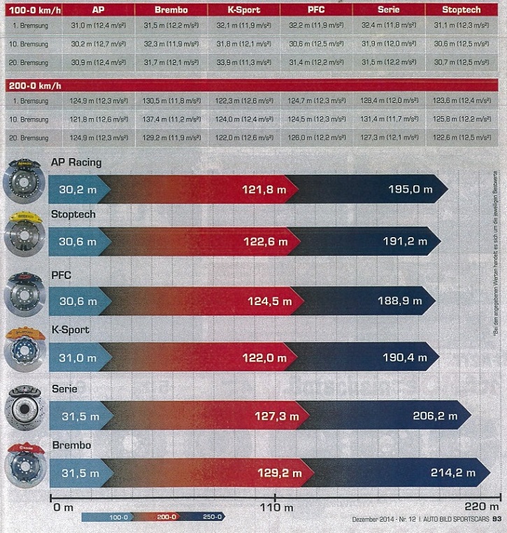

Van 150-0km/u in 30 meter en 200-0km/u in 120 meter? Lijkt me vreemd.

Volgens mij staat er 50, 200 en 250 km/h.Jussi schreef: 14 nov 2017, 13:44 Van 150-0km/u in 30 meter en 200-0km/u in 120 meter? Lijkt me vreemd.

Deze is wat duidelijker, direct even opgeslagen!
Toch knap dat de oem remmen nog redelijk mee komen met dikke 6pots remmen

Zoiets is wel een interessante test. Ik vraag me alleen af of de verschillen echt significant zijn, het zou best kunnen dat je met dezelfde remmen ook aardige verschillen krijgt als je dezelfde test meerdere keren uitvoert. Dus ik ben wel benieuwd naar hoe ze de test precies uitgevoerd hebben.944-20v schreef: 14 nov 2017, 16:43 brake.jpg
http://4.bp.blogspot.com/-oB4LiBJTZvQ/V ... ish_p6.JPG
En verder is het verschil tussen een goede remmenset en een mindere ook vooral hoe snel de auto stilstaat na 5 of 10x van zulke tests na elkaar. Dan kan je zien bij welke set de remmen het snelst gaan faden.
