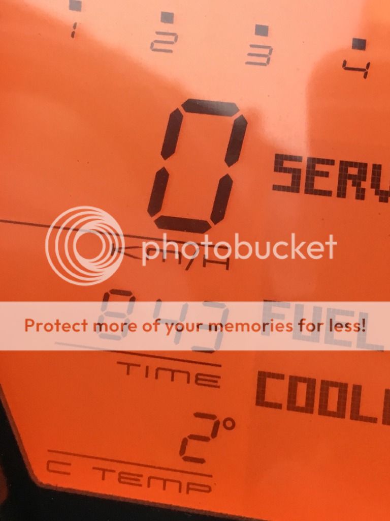

en zo koud was het vanmorgen
dadelijk even de remolie verversen
- Berichten: 18302
Re: KTM X- BOW Clubsport, Circuitvideo p6
2 graden. Weet niet of je een kachel erin hebt zitten, maar kan je anders wel een skibroek aanraden. Vind ik zelf voor de winter meestal erg prettig.

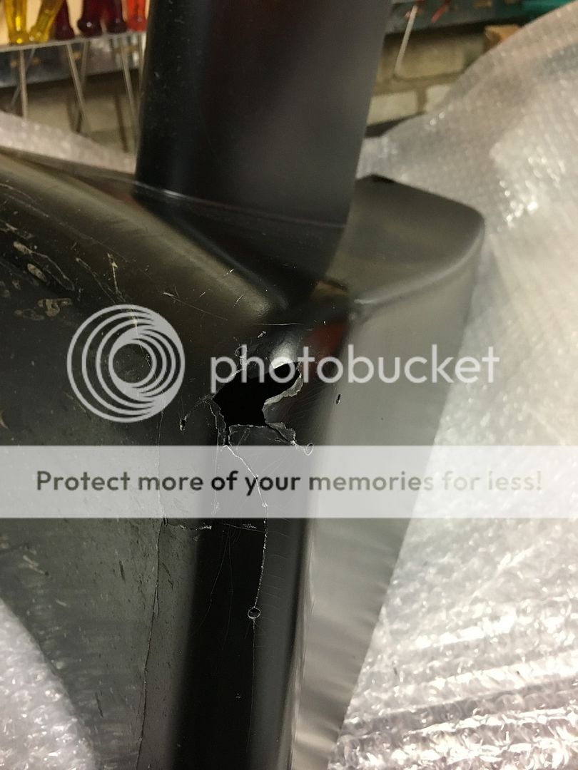

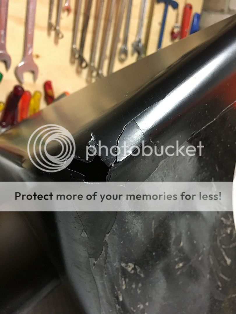

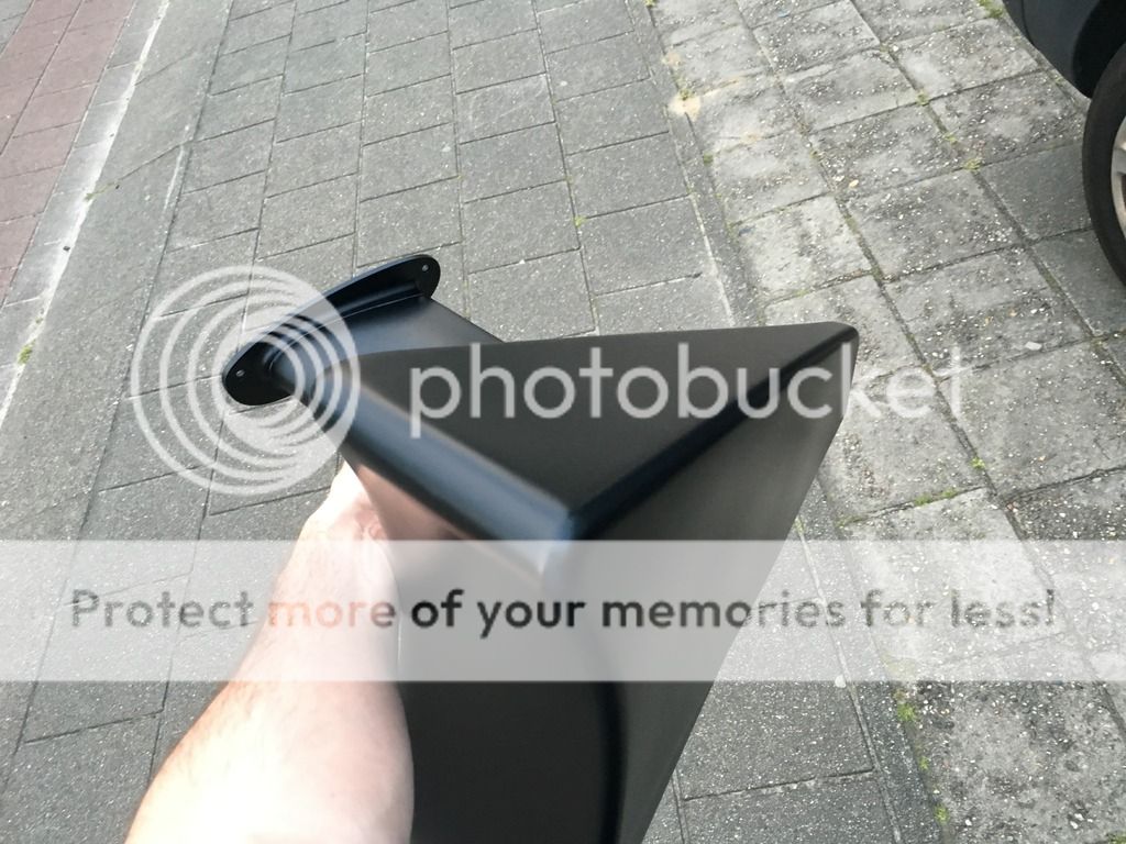

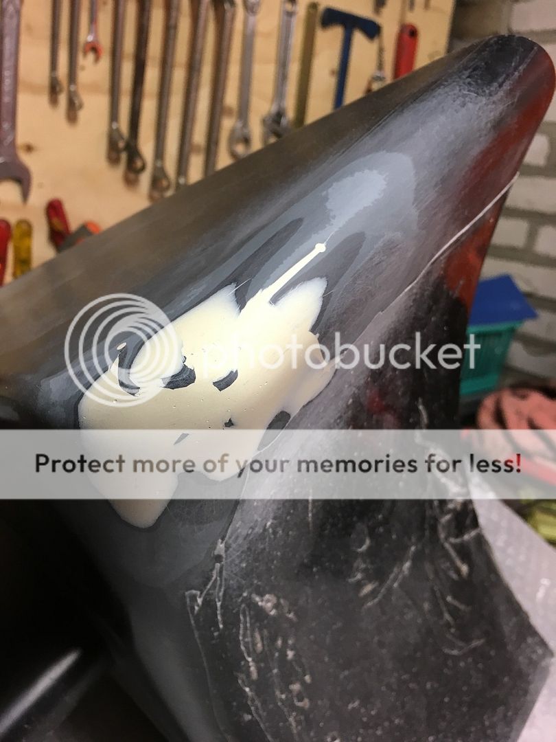

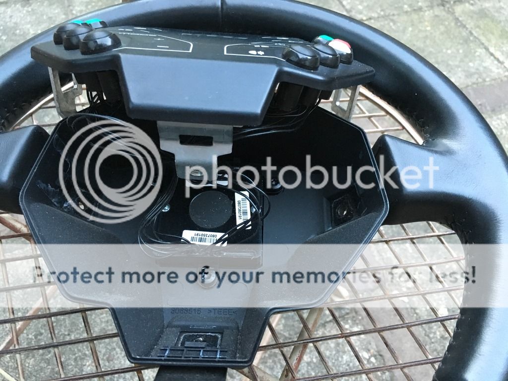

Laatste update is alweer lang geleden, nu heb ik inmiddels ook wat zinnigs te melden.

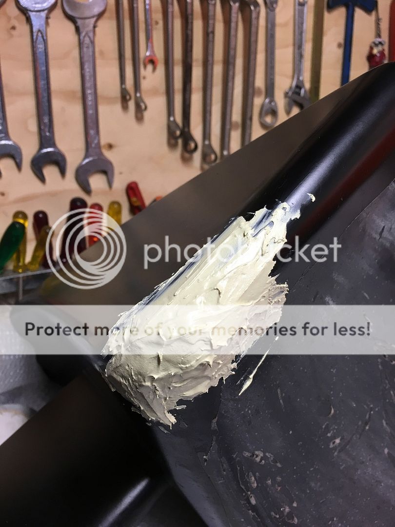

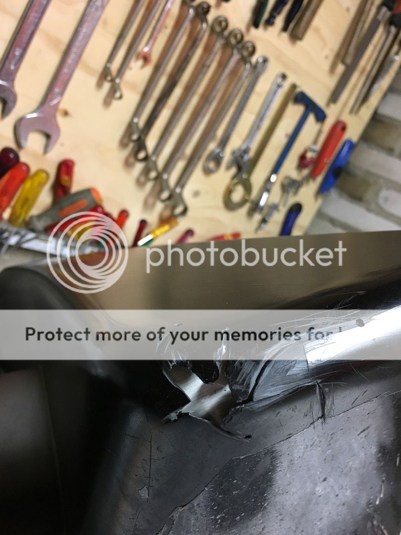

De grote beurt is gegeven en toen is het netjes maken begonnen. Ik had een stukje wrap op mijn anti wheel-bang druppel zitten omdat een steen een gat erin geslagen had. Dat komt heel veel voor, men ziet het als een soort slijtdeel, die stenen komen tegen het 'goedkope' glasfiber ipv tegen de carbon monocoque. Toch zag ik er wel hobby in om het deel te repareren en te laten spuiten.
Gat
Uiteinden van de scheurtjes ingeboord tegen doorscheuren
Scheurtjes ingeveil zodat er pasta tussen kan, voor wat meer stevigheid
Dichtgezet met 2 componenten poly plamuur
Geschuurd
De spuitplamuur en zijdeglans lak heb ik de spuiter laten doen, autoschade Verbakel levert mij altijd mooi werk met aandacht.
Even beetje carbon folie aan de binnenzijde tegen de ergste steenslag
Rollover bars waren dof, wellicht iemand stickers verwijdert met verkeerd spulleke ofzo
Nieuw in de hoogglans

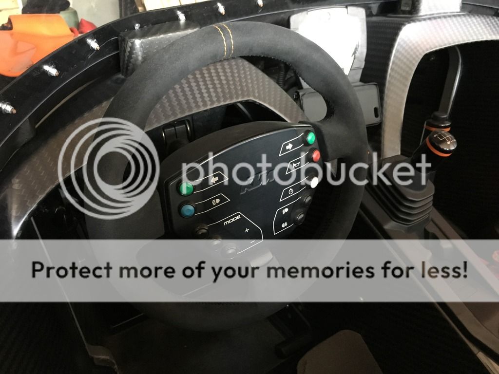

Nieuw ori KTM "rauleder" ( is dat alcantara suede ofzo?) stuur gekocht en omgezet
